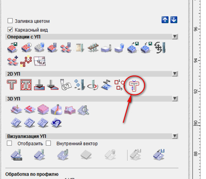

И в Artcam8, и в Artcam2018.
2019-08-02_182620.jpg (16308 просмотров) <a class='original' href='./download/file.php?id=167150&mode=view' target=_blank>Загрузить оригинал (79.18 КБ)</a>
2019-08-02_182902.jpg (16308 просмотров) <a class='original' href='./download/file.php?id=167151&mode=view' target=_blank>Загрузить оригинал (212.29 КБ)</a>

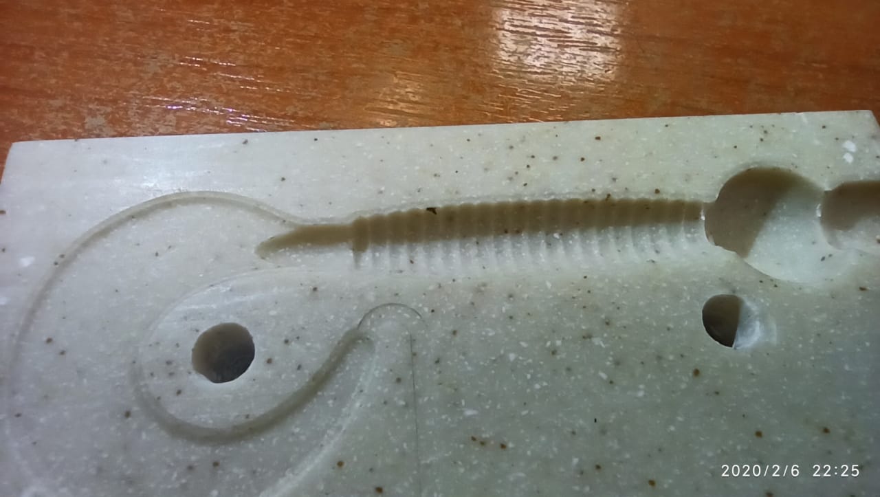

Доброе время суток! Нужна помощь с Artcam-мом. При чистовой обработке 3D траектории - обработка по рельефу сферической фрезой делает выборку угла но при визуализации такой выборки нет. В чем может быть проблема и можно ли какой нибудь другой стратегией делать чистовую обработку?
IMG-20200206-WA0002.jpg (13853 просмотра) <a class='original' href='./download/file.php?id=176358&mode=view' target=_blank>Загрузить оригинал (74.84 КБ)</a>
