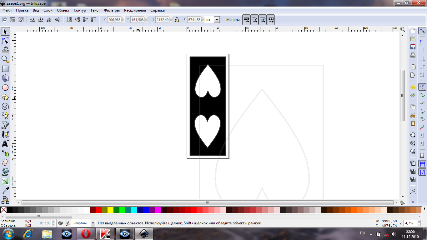

обьясните пожалуйсто почему вот так произошло после того как я нажал cfkculate area curves и применить, а то я уже не знаю че делать. ПОЖАЛУЙСТО !!!!!!!

Так, скинь свой svg, я посмотрю, как с ним работать.
Вообще лучше использовать Fill Area.

вот svg из которого я с помощю gcodetools делаю g код который не работает в приложении mach3 cnc3mill

В cnc3mill наверное не работает из-за параметеризации (вот таких вещей Х[1.256300*#5+#8] ) . Там в gcodetools в одной из вкладок ее можно отключить.

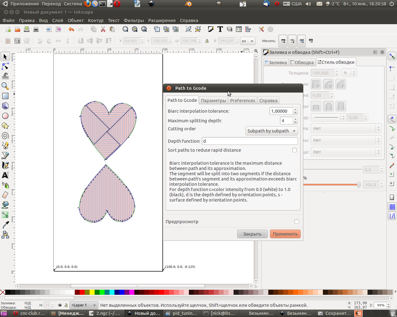

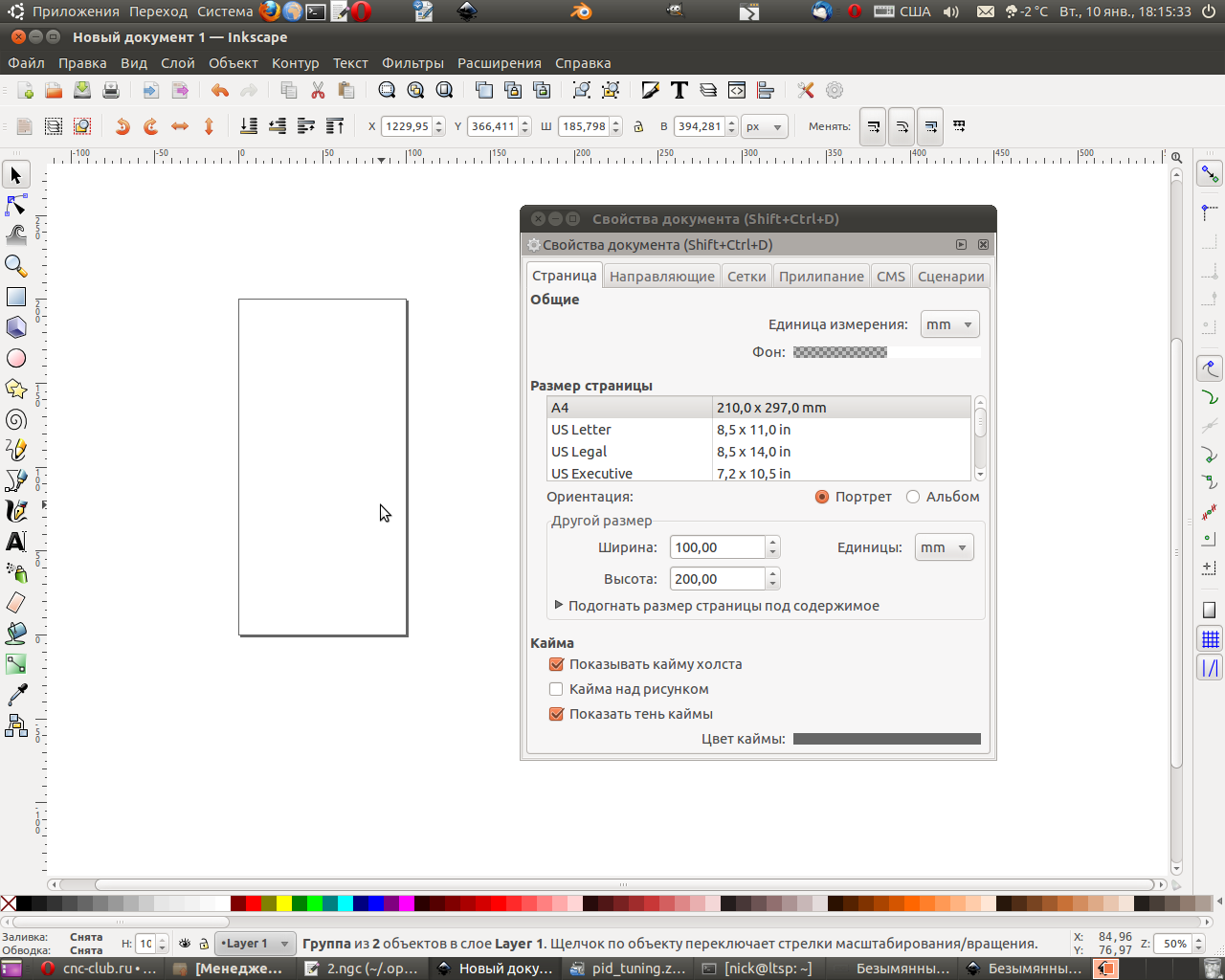

Примерная инструкция:
1. настраиваем параметры документа, чтобы было удобнее работать. Ставим размеры и везде ставим мм. Размер документа лучше всего поставить равным рабочей области станка.
Снимок-6.png (4866 просмотров) <a class='original' href='./download/file.php?id=3622&mode=view' target=_blank>Загрузить оригинал (203.12 КБ)</a>

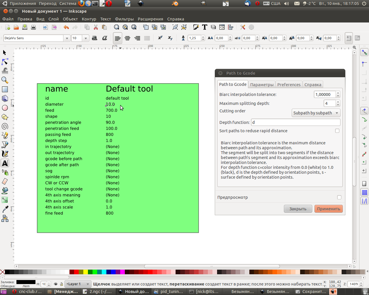

2. добавляем точки ориентации и описание инструмента, для этого проще всего один раз выполнить path-to-gcode.
меняем нужные параметры инструмента.

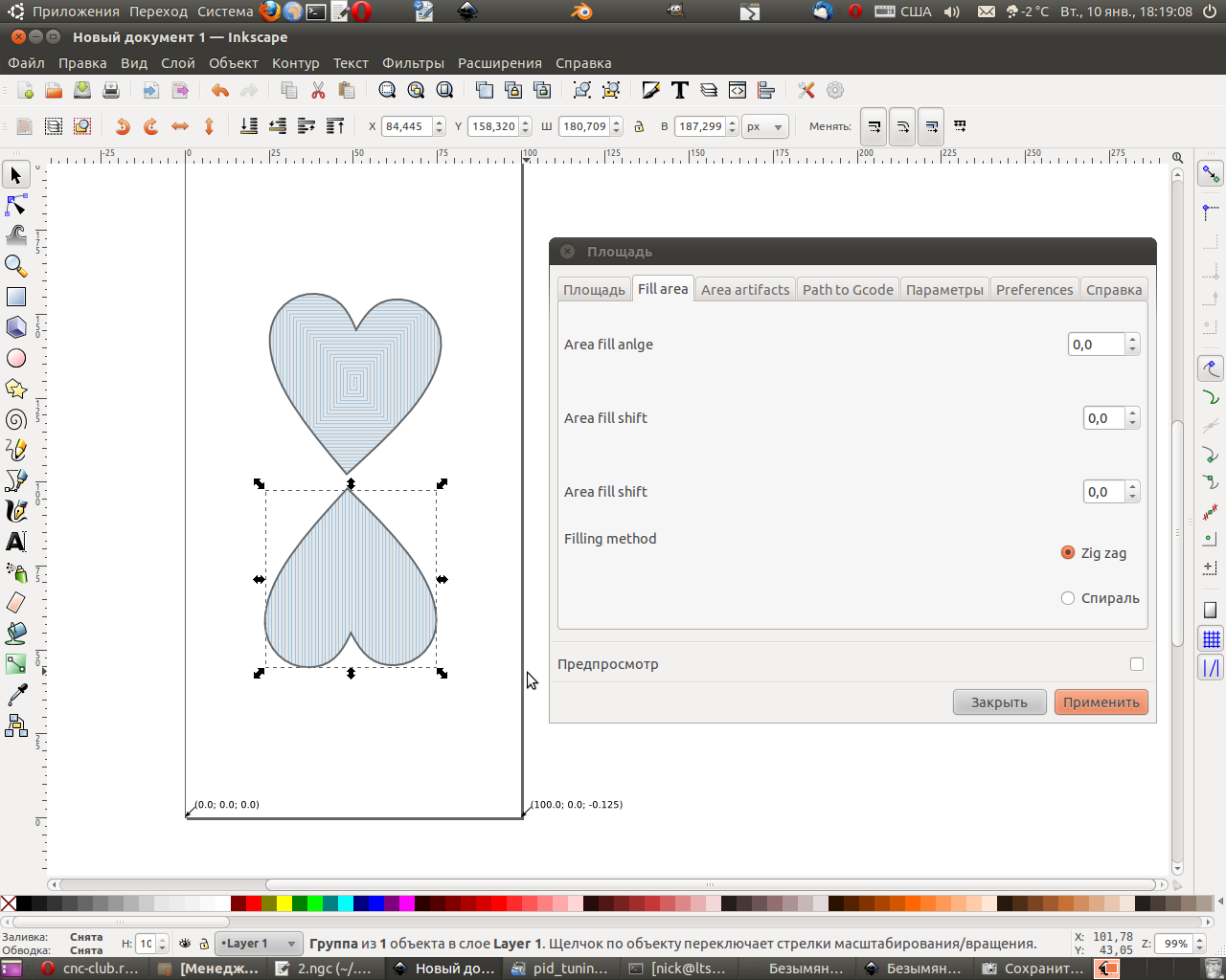

3. теперь вставляем нужные контуры. Правильно располагаем их на листе. И выполняем Gcodetools - Area (площадь) - Fill area
для верхнего контура я выбрал спираль, для нижнего зиг-заг.
Снимок-2.png (4866 просмотров) <a class='original' href='./download/file.php?id=3624&mode=view' target=_blank>Загрузить оригинал (190.91 КБ)</a>

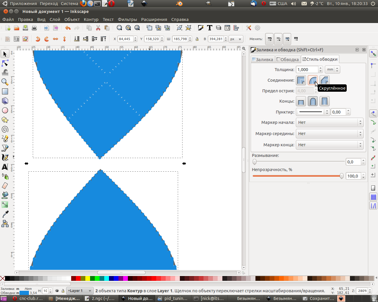

4. Можно проверить как будет выглядеть вырезанные контуры:
для этого ставим им обводку равную диаметру фрезы, и ставим скругление обводки на углах и концах.
Снимок-4.png (4866 просмотров) <a class='original' href='./download/file.php?id=3625&mode=view' target=_blank>Загрузить оригинал (214.23 КБ)</a>
Кстати на рисунке видно, что после спирали остануться необработанные части, чтобы они ушли нужно настроить нахлест траекторий при обработке ( на вкладке Area параметр Area tool overlap).
5. Делаем path to gcode:
Снимок-5.png (4866 просмотров) <a class='original' href='./download/file.php?id=3627&mode=view' target=_blank>Загрузить оригинал (256.78 КБ)</a>

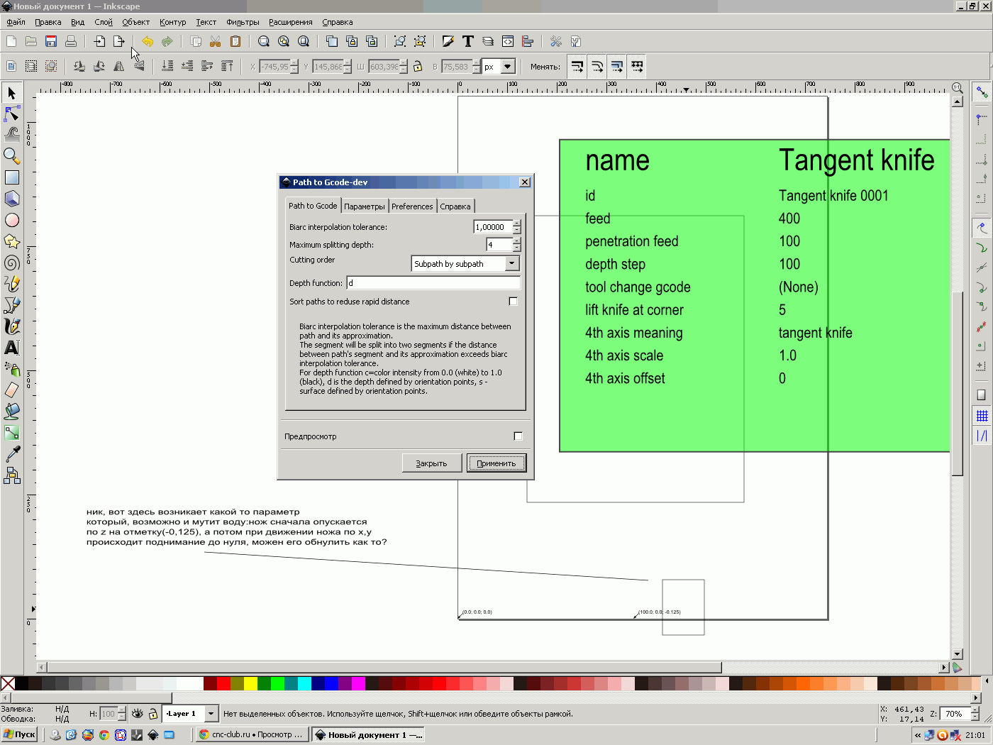

это квадрат
при движении по верхней стороне квадрата - z стоит на месте, как и положено,
а при движении по трем другим сторонам- z увеличивается
Упс, сейчас гляну, что не так...[/quote]
Странно, у меня правильно все делает.
Скинь сюда рисунок svg. Может в нем заковыка.
Странно, у меня нормально... Может у тебя настроен пост-процессор какой-то?
может и постпроцессор, но я ничего такого не настраивал, в svg-шном файле посмотри, вылезает какойто параметр

Nick спасибо что ответил. Там похоже будет полностью вырезать центр сердечек а мне надо чтобы станок просто прошелся по контуру сердечек (вокруг по линиям) не подскажете как это сделать (это ваще двери и они сделаны из ДВП примерно 1 см толщеной, а в центре сердечка к примеру будет вставляться стекло.
Re: Gcodetools - plug-in Inkscape для экспорта в Gcode
Тогда все еще проще - просто Path to Gcode. И не надо никаких разниц оконтурения и прочего, Просто выделил сердечки и Path to Gcode
По неправильному заглублению - эти параметры - это расстояние обработки один - верхний край, второй - нижний.

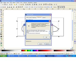

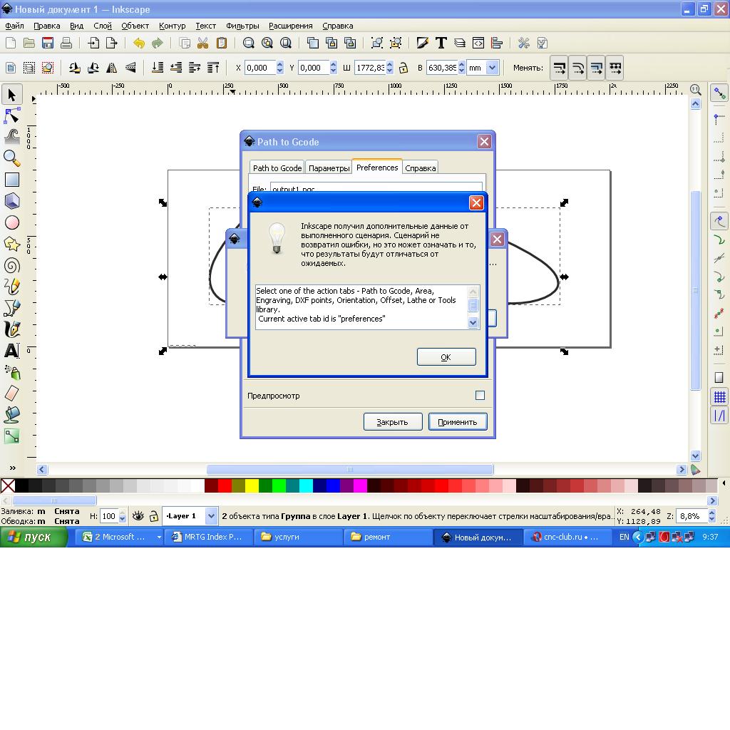

а с помощю oriantation points можно привязать обьект к документу? чето он не дает просто в в g код перевести ошибку выдает
Сообщение simbadus »
вот какую ошибку выдает
Безымянный.JPG (4850 просмотров) <a class='original' href='./download/file.php?id=3636&mode=view' target=_blank>Загрузить оригинал (127.79 КБ)</a>
