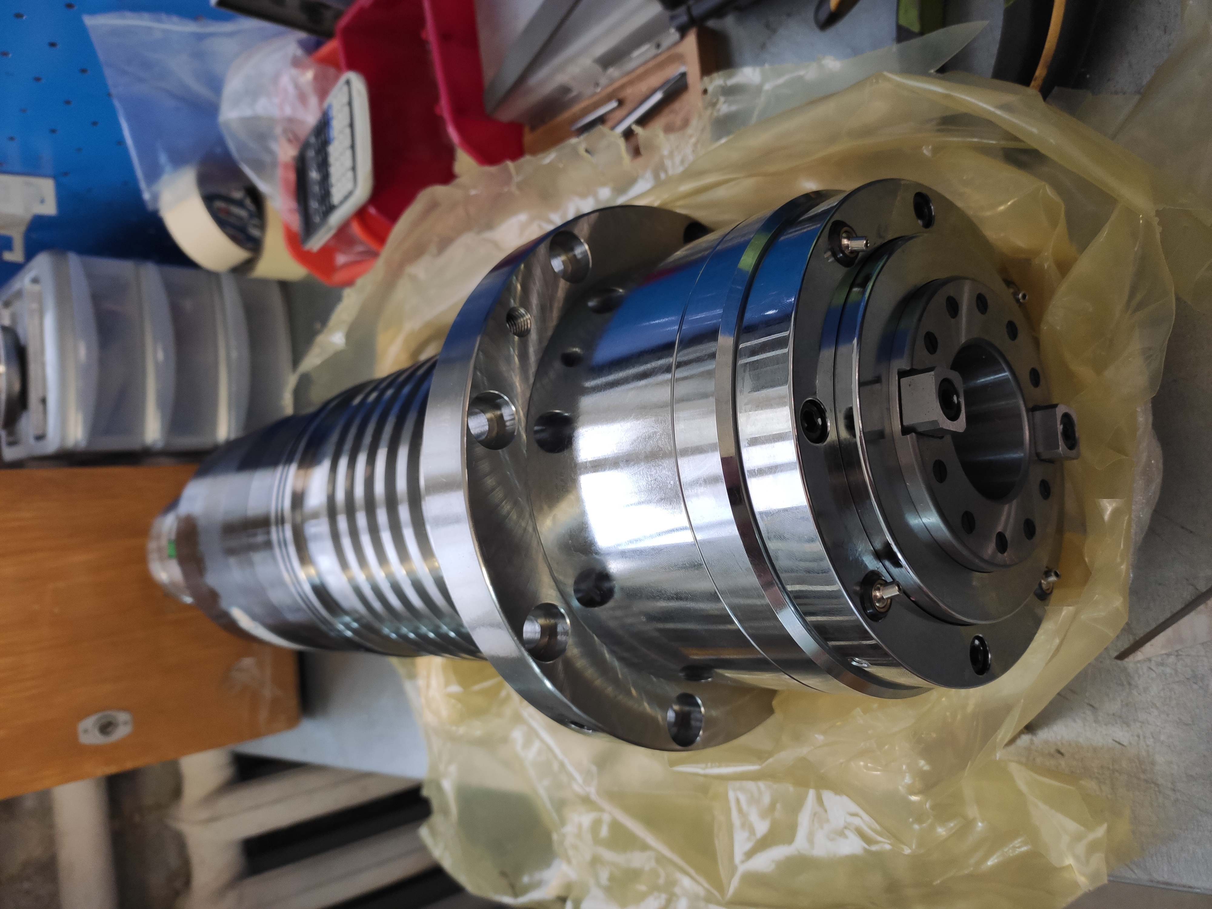

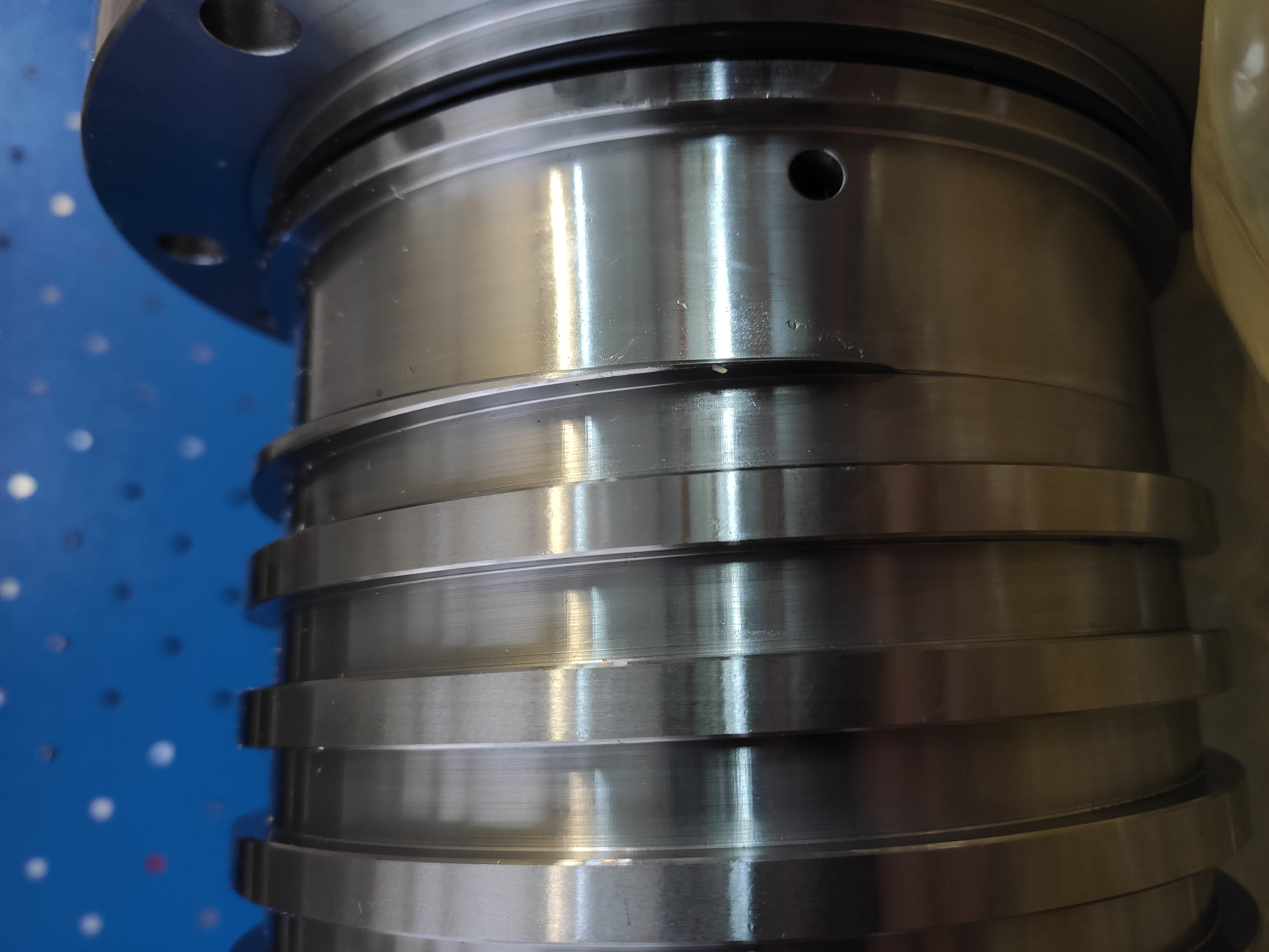

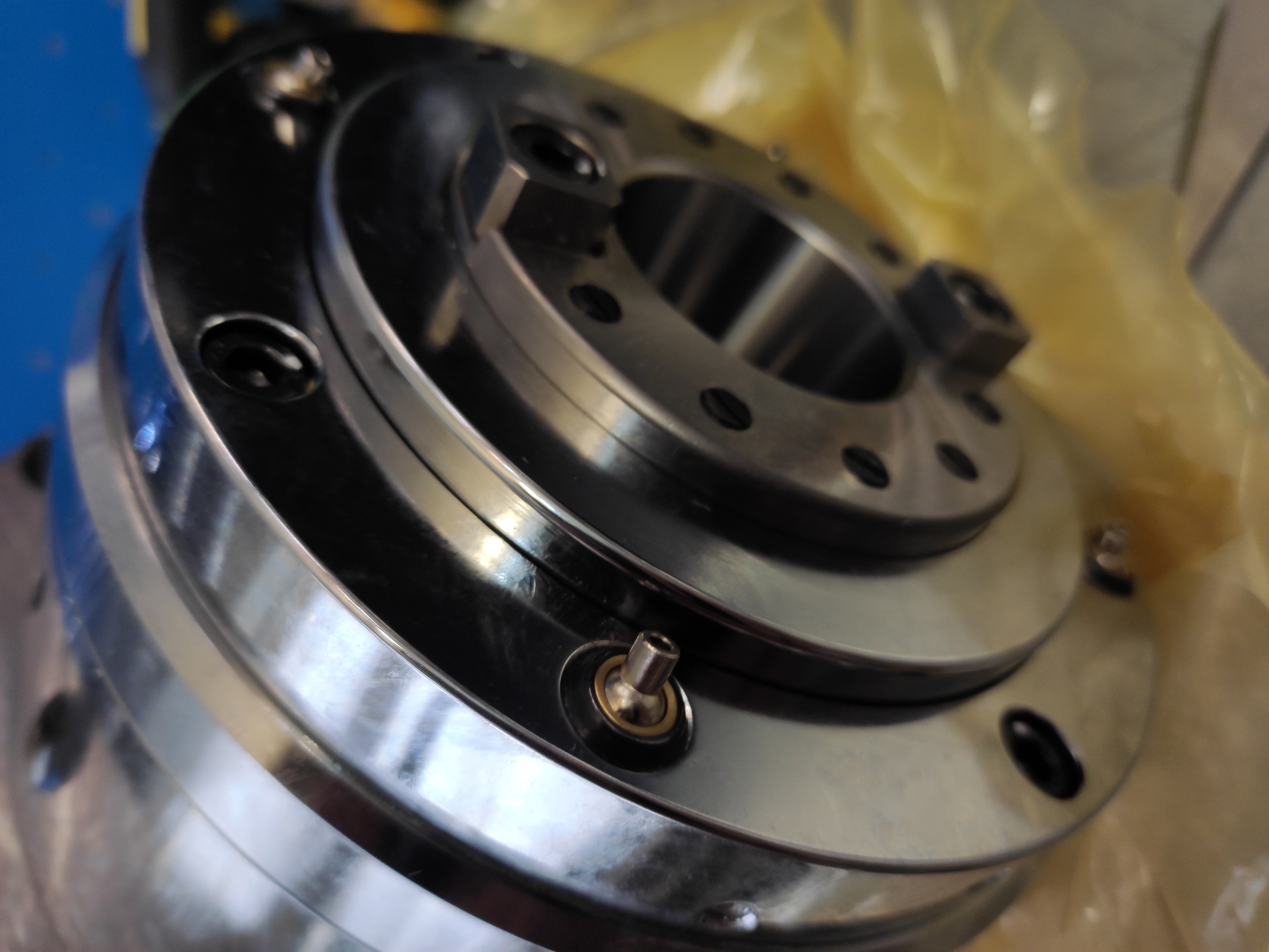

Да, пневмоцилиндр встроен
+ Полый вал под сож

john1987887 писал(а):Конус 40? Стоил тыщ 300?
Все в точку. Вращение 12000рпм.
Привод тянет до 15квт, но я купил 11квт с горяча

Какого же размера и компоновки будет станок под такой шпиндель?

john1987887 писал(а):Какого же размера и компоновки будет станок под такой шпиндель?
5 осевой под хобот. Эпопея, но пути назад нет, ем "Дошираки", все заработанные на комплектуху))

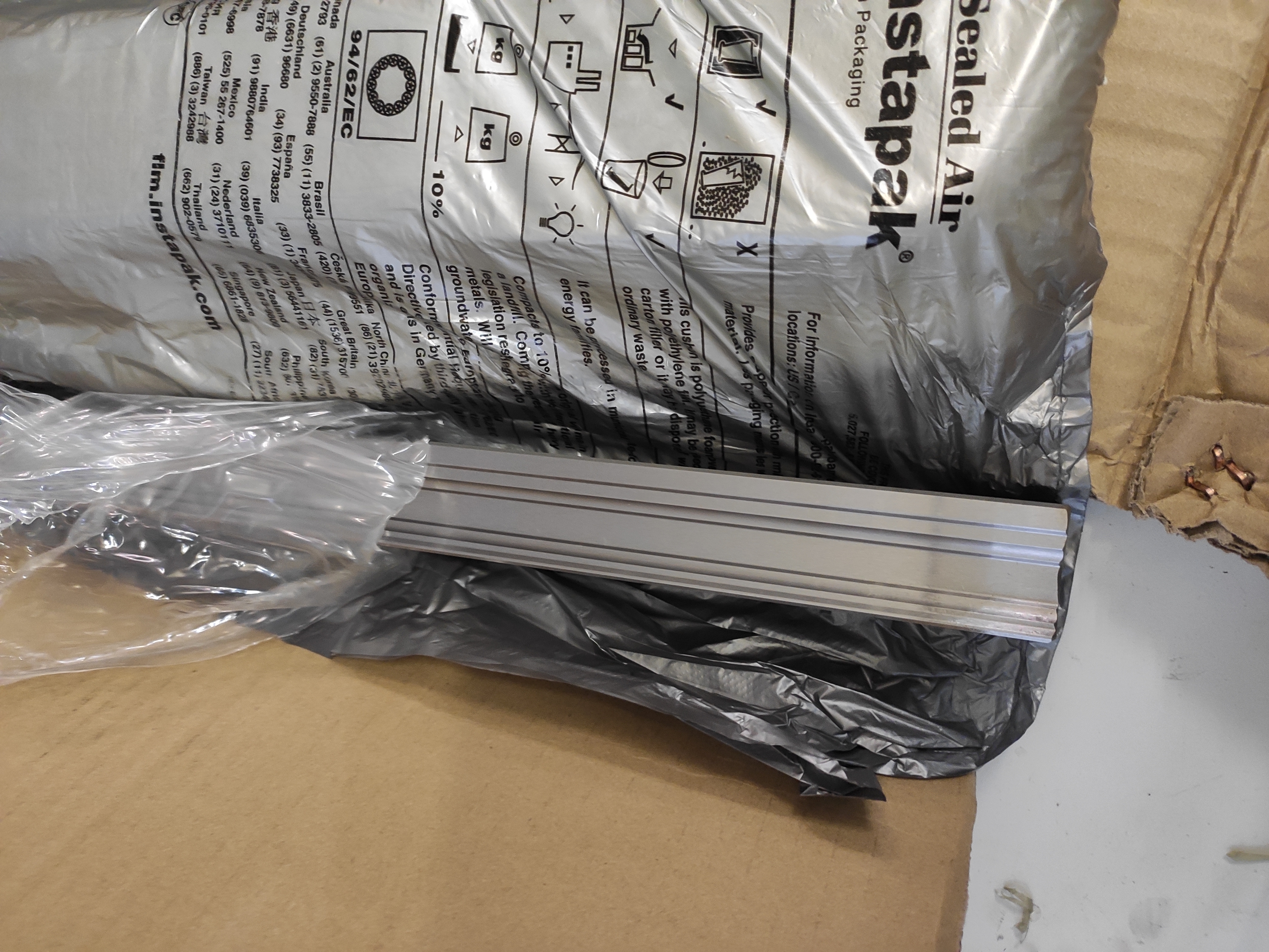

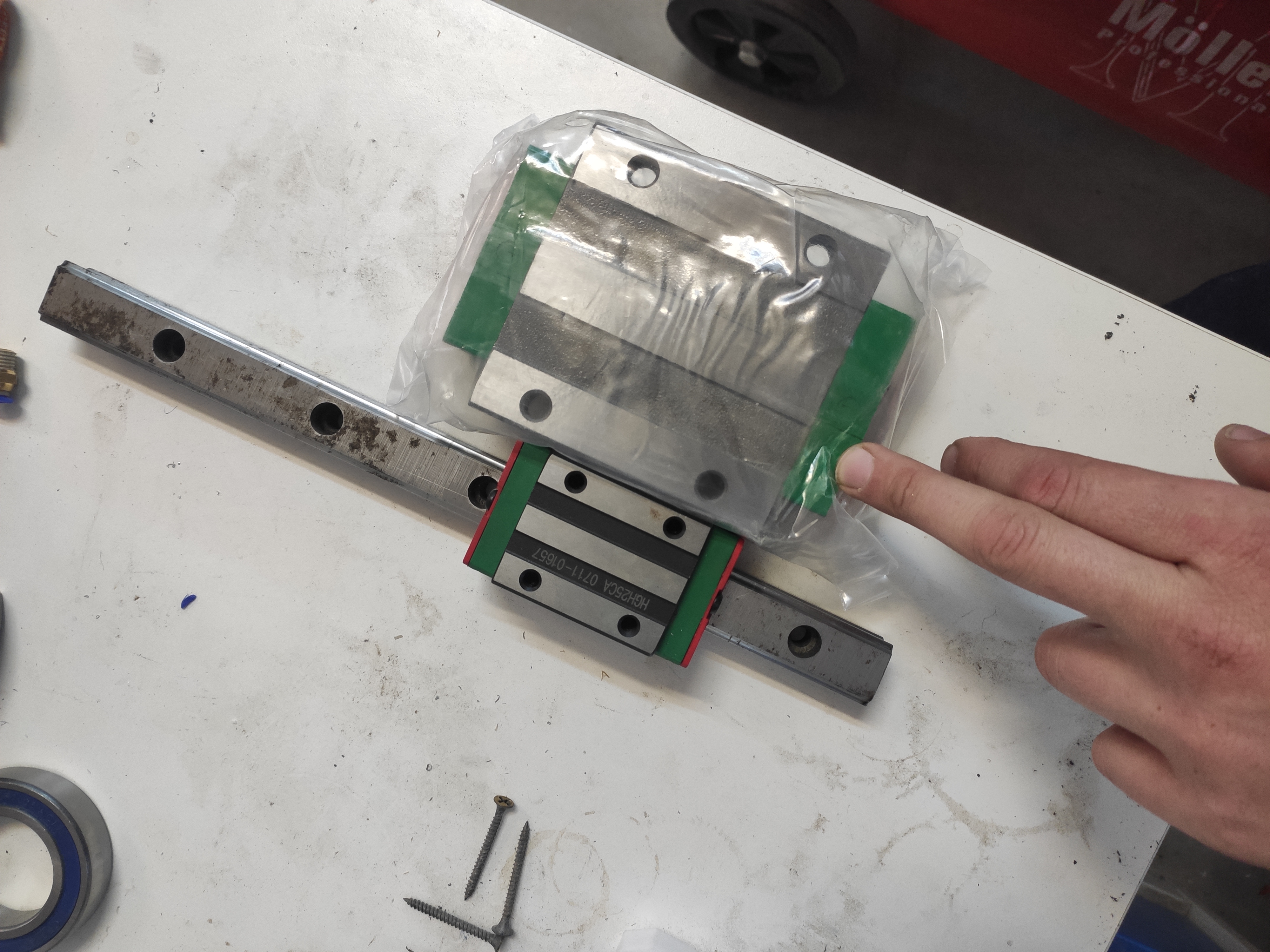

Это размер каретки на станок
25 каретка и 35 CG

Yarrr писал(а):Это размер каретки на станок
25 каретка и 35 CG
Японский БОГ!!! :shock:
25 каретка и 35 CG
фланец против безфланца?
