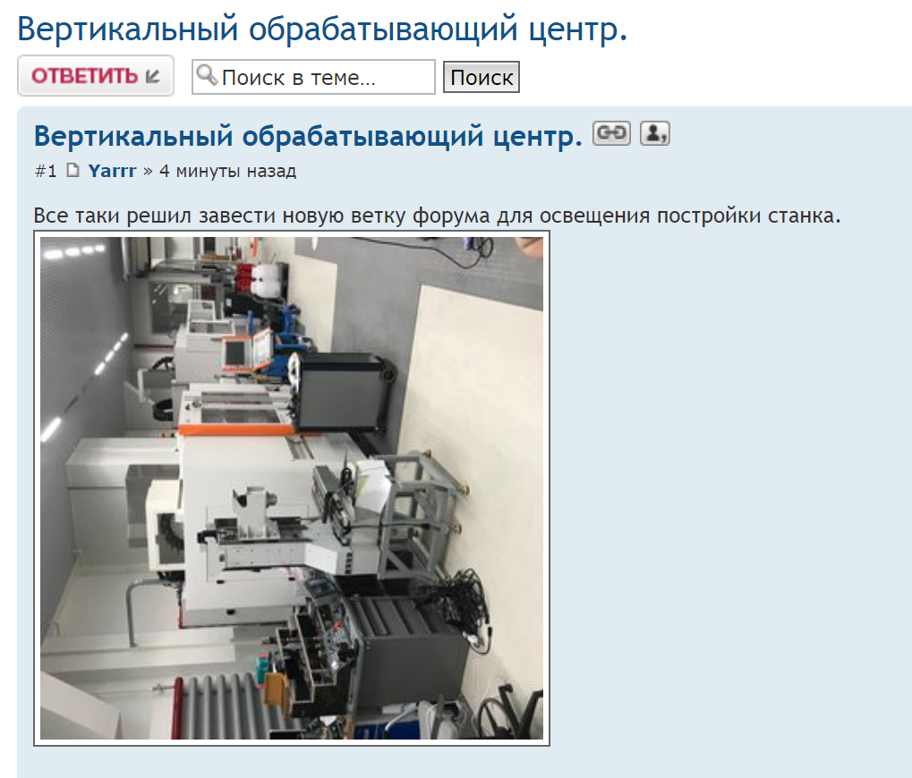

Все таки решил завести новую ветку форума для освещения постройки станка.
04ACB878-612D-43D2-BDCE-4785FA7C9494.jpeg (55613 просмотров) <a class='original' href='./download/file.php?id=160371&mode=view' target=_blank>Загрузить оригинал (1.91 МБ)</a>
Замашка лихая, 500х300х350, минус пару сантимов скорее всего.
Так же автосмена рукой и барабан на 24 инструмента, механику нарисовал и можете посмотреть на видео.
https://www.youtube.com/watch?v=CoWq-gsAlnw
https://www.youtube.com/watch?v=M5w60vi4_Mg
Два года длится, и в процессе постройки открывал для себя много нового. Оглядываясь на конструкцию, понимаю что многие решения были бы лучше, но назад пути нет, времени на продажу и покупку новых комплектующих оттянет ещё не известно на сколько весь это процесс.
Пока все в таком виде. Из последнего, оказалось что в модели отверстия на каретках меньше чем на реальных, на пол диаметра, пришлось шарошить шпиндельную бабку :(

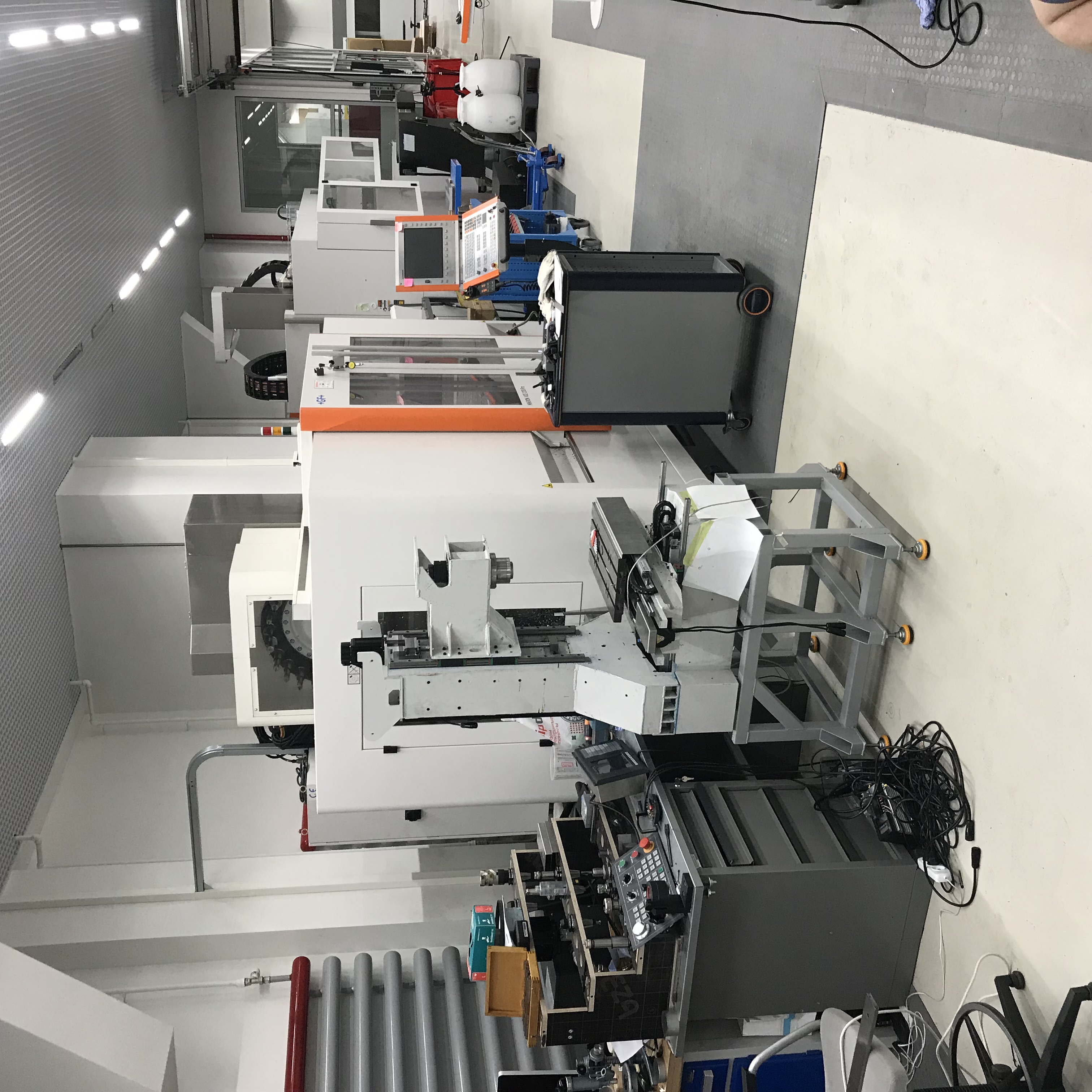

Не обманул, действительно вертикальный :hehehe:

Расскажи о подходе в моделировании кинематики автосмены. Откуда удобнее начать плясать?
Yarrr
Сообщения: 496
Зарегистрирован: 17 дек 2015, 19:58
Репутация: 723
Настоящее имя: Ярослав
Re: Вертикальный обрабатывающий центр.
Сообщение Yarrr »
john1987887 писал(а):Расскажи о подходе в моделировании кинематики автосмены. Откуда удобнее начать плясать?
С положения оси вращения руки к оси шпинделя.
Вернее угол важен, дальше ход штока для конуса. И уже отталкивая от габаритов выбирать схему кулачка,надо ли две качалки как у меня либо одной достаточно, как на хаасах

А самое интересное - паз в колесе, как моделировал?

john1987887 писал(а):А самое интересное - паз в колесе, как моделировал?
Параметрически, форумами от графиков
