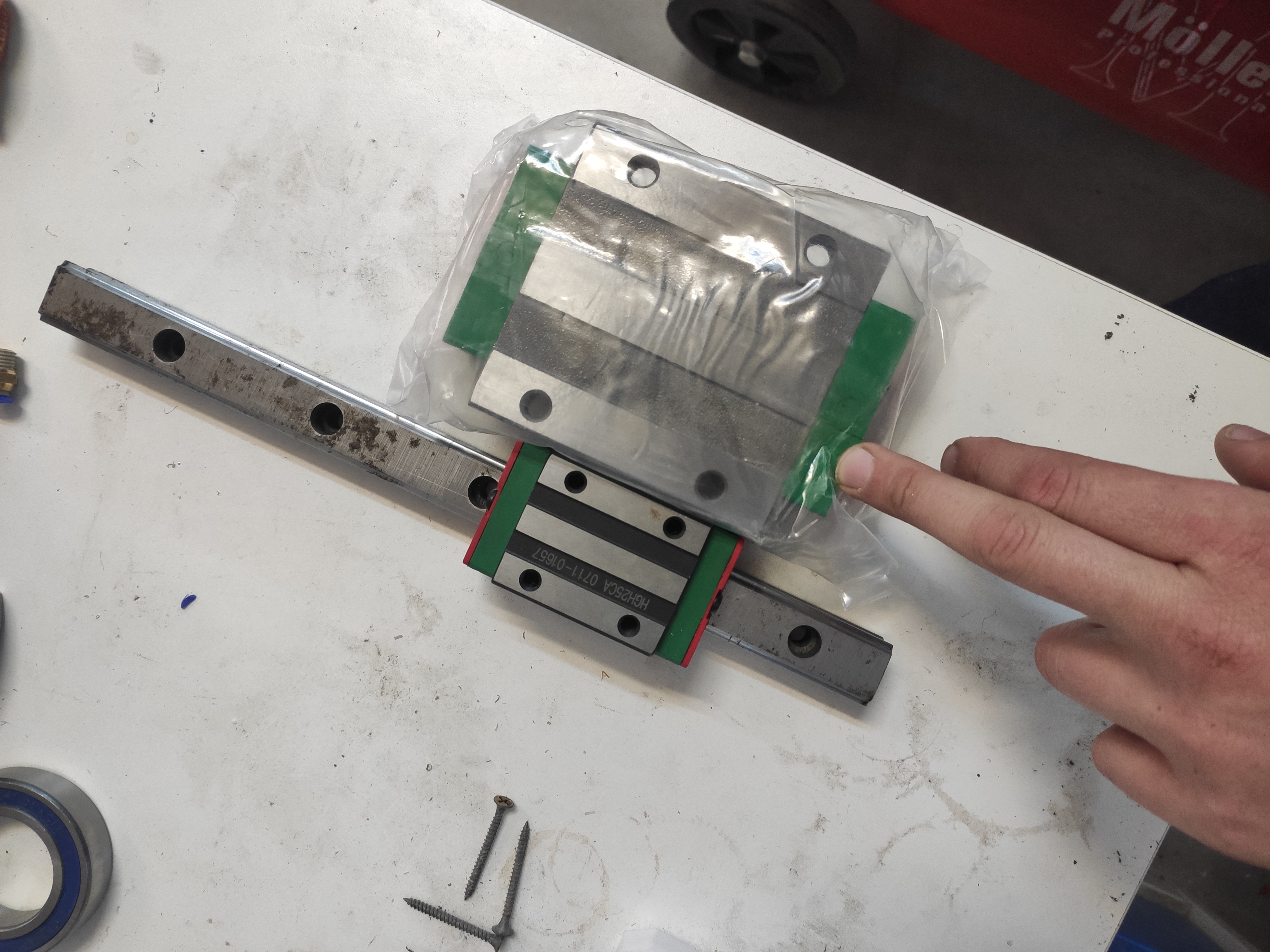

Это размер каретки на станок
25 каретка и 35 CG
IMG_20200723_183645.jpg (3364 просмотра) <a class='original' href='./download/file.php?id=184199&mode=view' target=_blank>Загрузить оригинал (5.32 МБ)</a>
IMG_20200723_184542.jpg (3364 просмотра) <a class='original' href='./download/file.php?id=184200&mode=view' target=_blank>Загрузить оригинал (5.75 МБ)</a>
Prav
Сообщения: 742
Репутация: 138
Re: Вертикальный полимергранитный 490х290х350.
Сообщение Prav »
Yarrr писал(а):Это размер каретки на станок
25 каретка и 35 CG
Японский БОГ!!! :shock:
25 каретка и 35 CG
фланец против безфланца?
