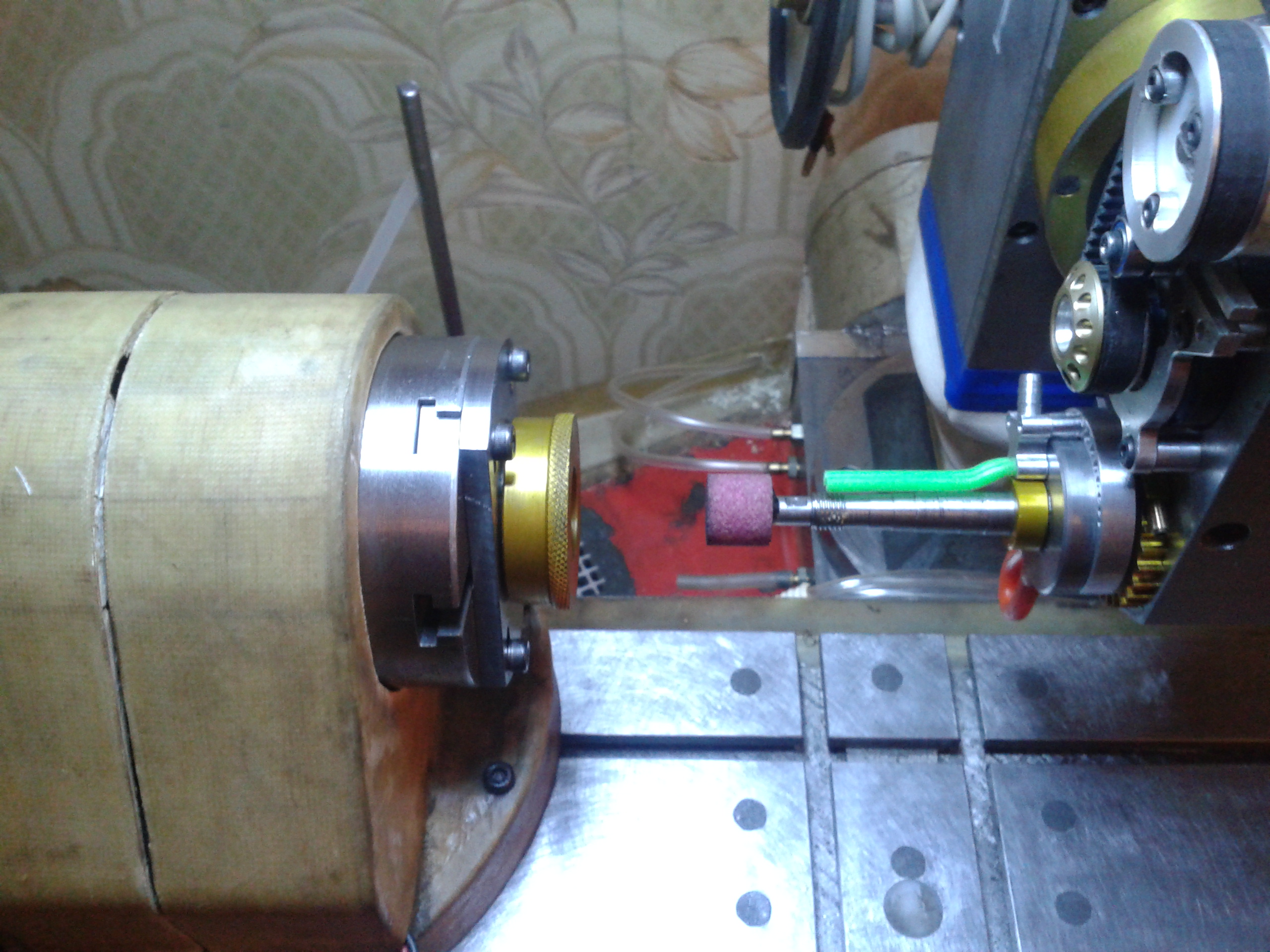

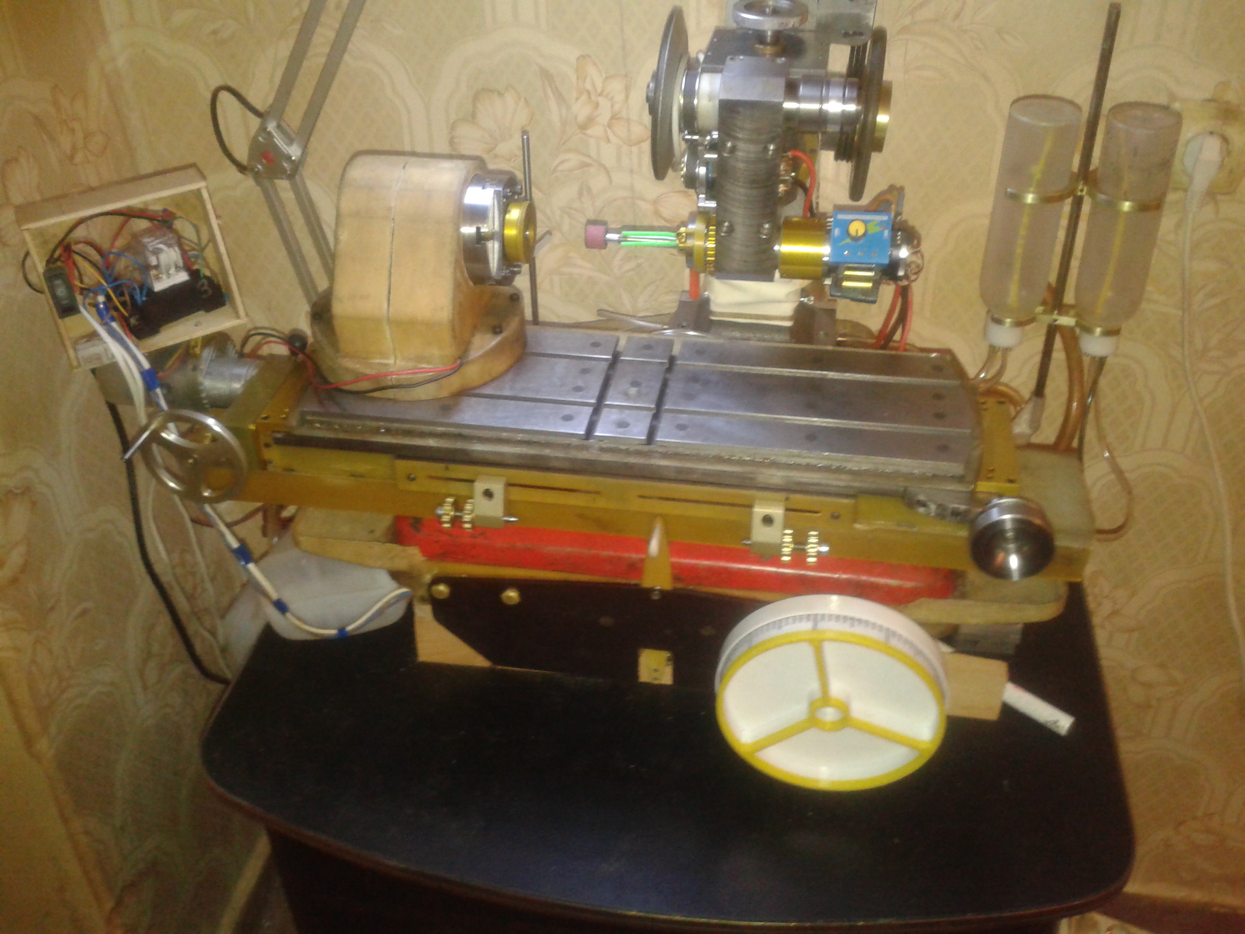

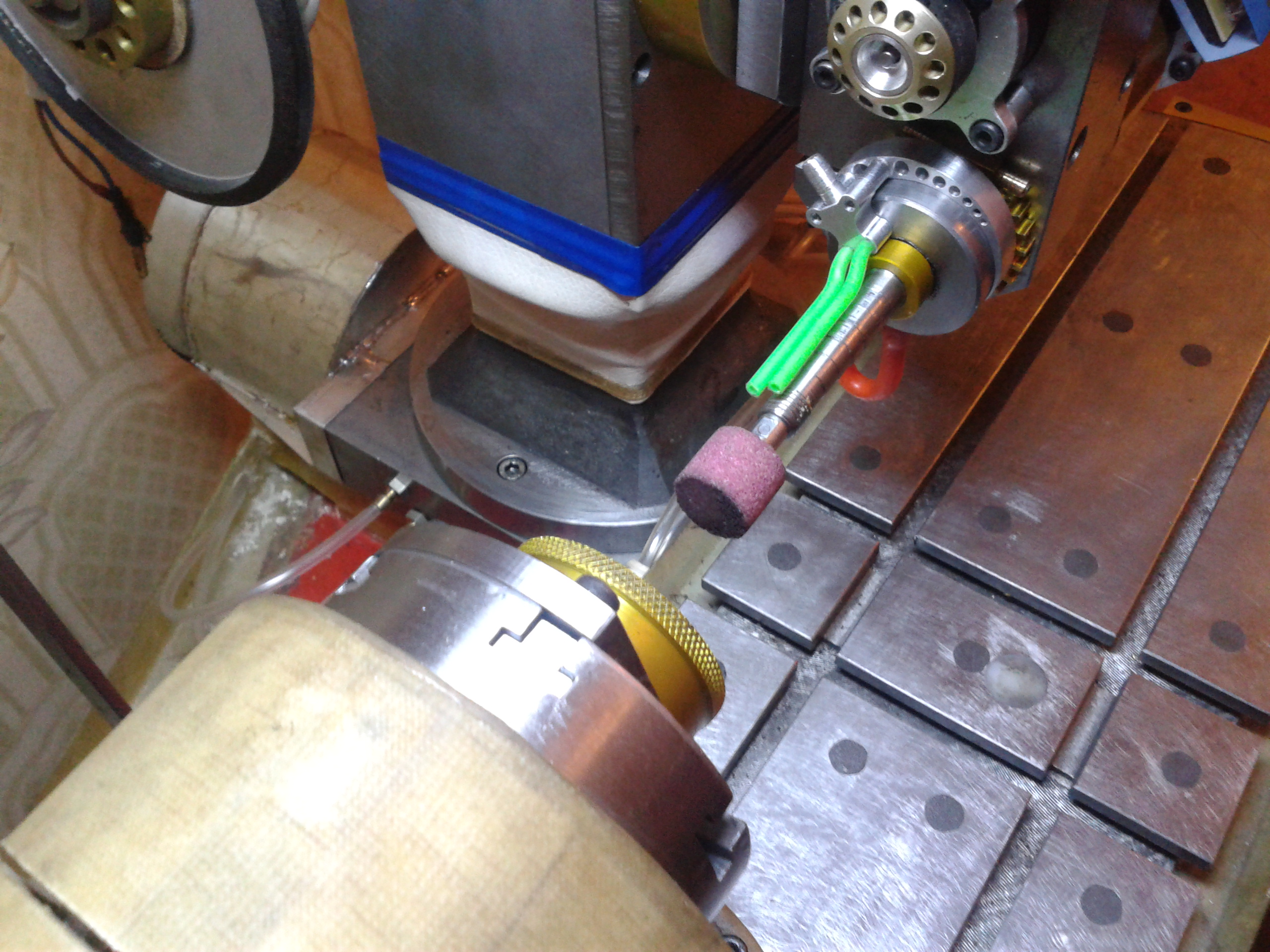

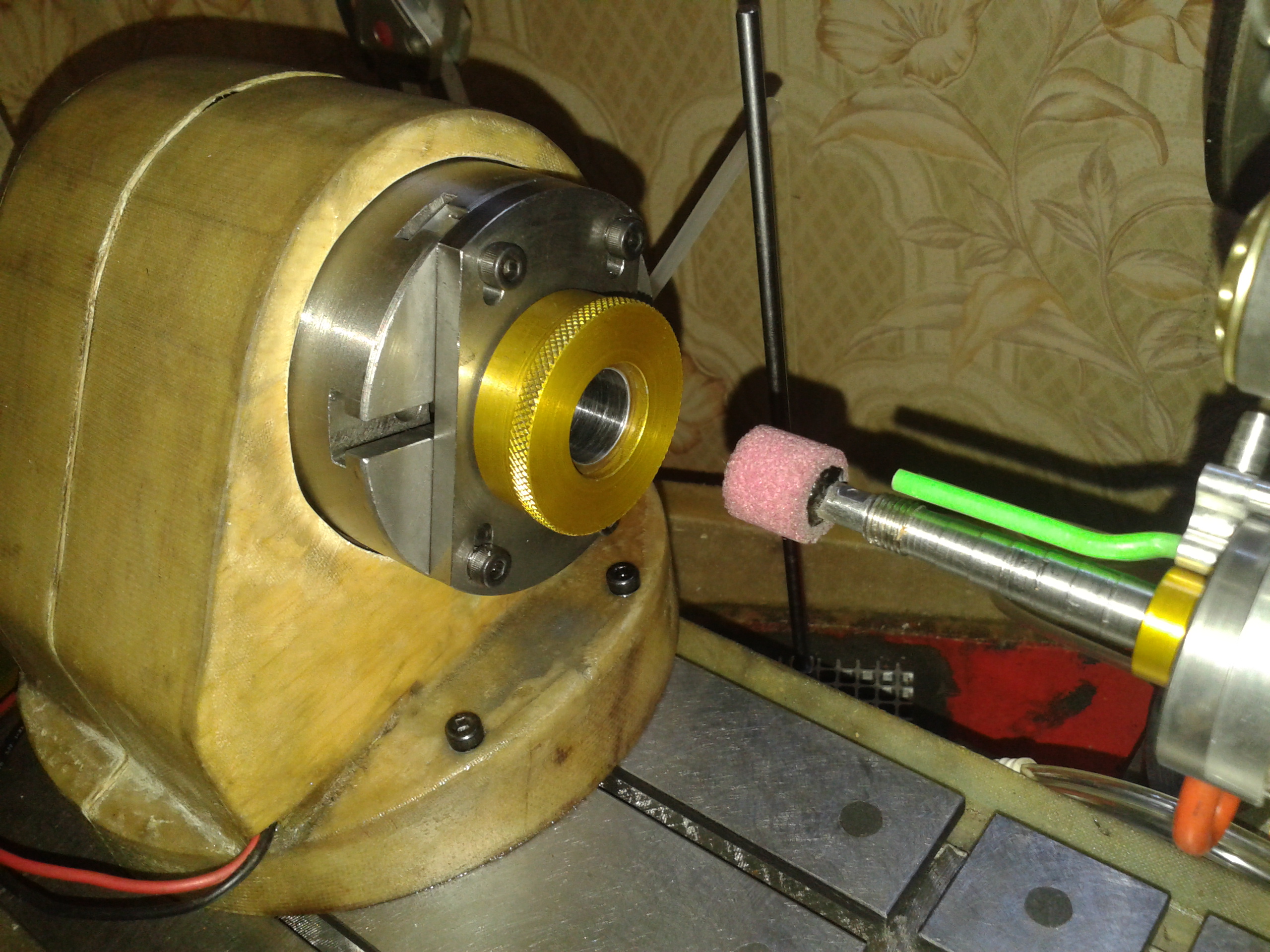

уже задрал меня этот станок :hehehe: мелочевка рождается в муках :pssdoff: проблема в том ,что без полноценно работающих систем смазки и охлаждения нельзя запускать.
Сделал пиписьки ( 2шт) подачи сож на внутреннюю шлифовку :D
Фото-0771 (2).jpg (11098 просмотров) <a class='original' href='./download/file.php?id=172992&mode=view' target=_blank>Загрузить оригинал (1.25 МБ)</a>
Фото-0772.jpg (11098 просмотров) <a class='original' href='./download/file.php?id=172993&mode=view' target=_blank>Загрузить оригинал (1.38 МБ)</a>
Фото-0774.jpg (11098 просмотров) <a class='original' href='./download/file.php?id=172994&mode=view' target=_blank>Загрузить оригинал (1.42 МБ)</a>

Chili, а как по точности? Есть измериловка, чтобы узнать диаметр, отклонение от круглости?
Chili
Сообщения: 1222
Репутация: 1074
Откуда: Таганрог
Re: Маленький шлифовальный из полимергранита
Сообщение Chili »
Фотки хватит или нужен развёрнутый ответ? Эти гильзы тёртые,по точности усё до двух микрон.

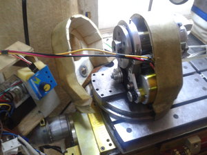

Роды были тяжёлыми..наконец то поставил лимб.
На неделе нужно протестить работу системы сож,
замутить правилку для камней и можно пробники шлифовать.

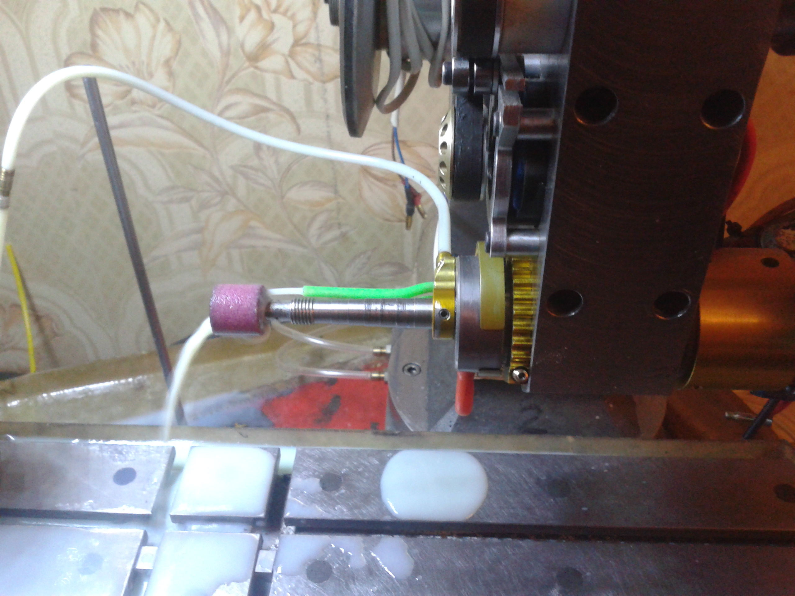

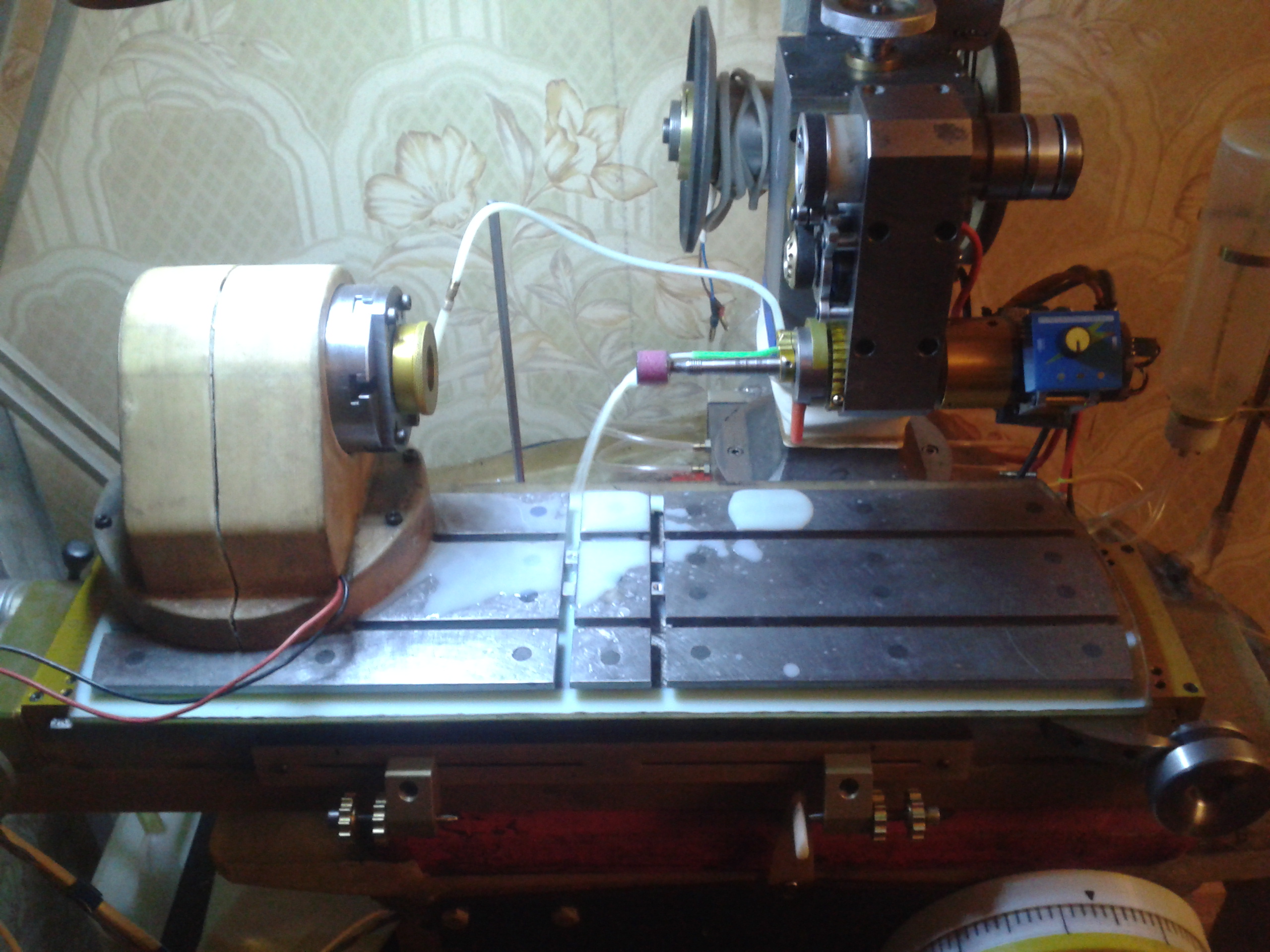

Бежит уже водичка.Про сож не спрашивайте.потому как халява и зелёная.Вроде пока с ней всё в норме.
Осталось от брызг кожушок примитивный сделать и кран внутр. и внеш. шлифовки и охлаждение шпинделей.
По станку ещё пунктов 10 ,для "полноценной" работы нужно выполнить..но,как всегда не кончается эта работа. :)
Фото-0780.jpg (10626 просмотров) <a class='original' href='./download/file.php?id=173852&mode=view' target=_blank>Загрузить оригинал (1.19 МБ)</a>
Фото-0781.jpg (10626 просмотров) <a class='original' href='./download/file.php?id=173853&mode=view' target=_blank>Загрузить оригинал (1.17 МБ)</a>

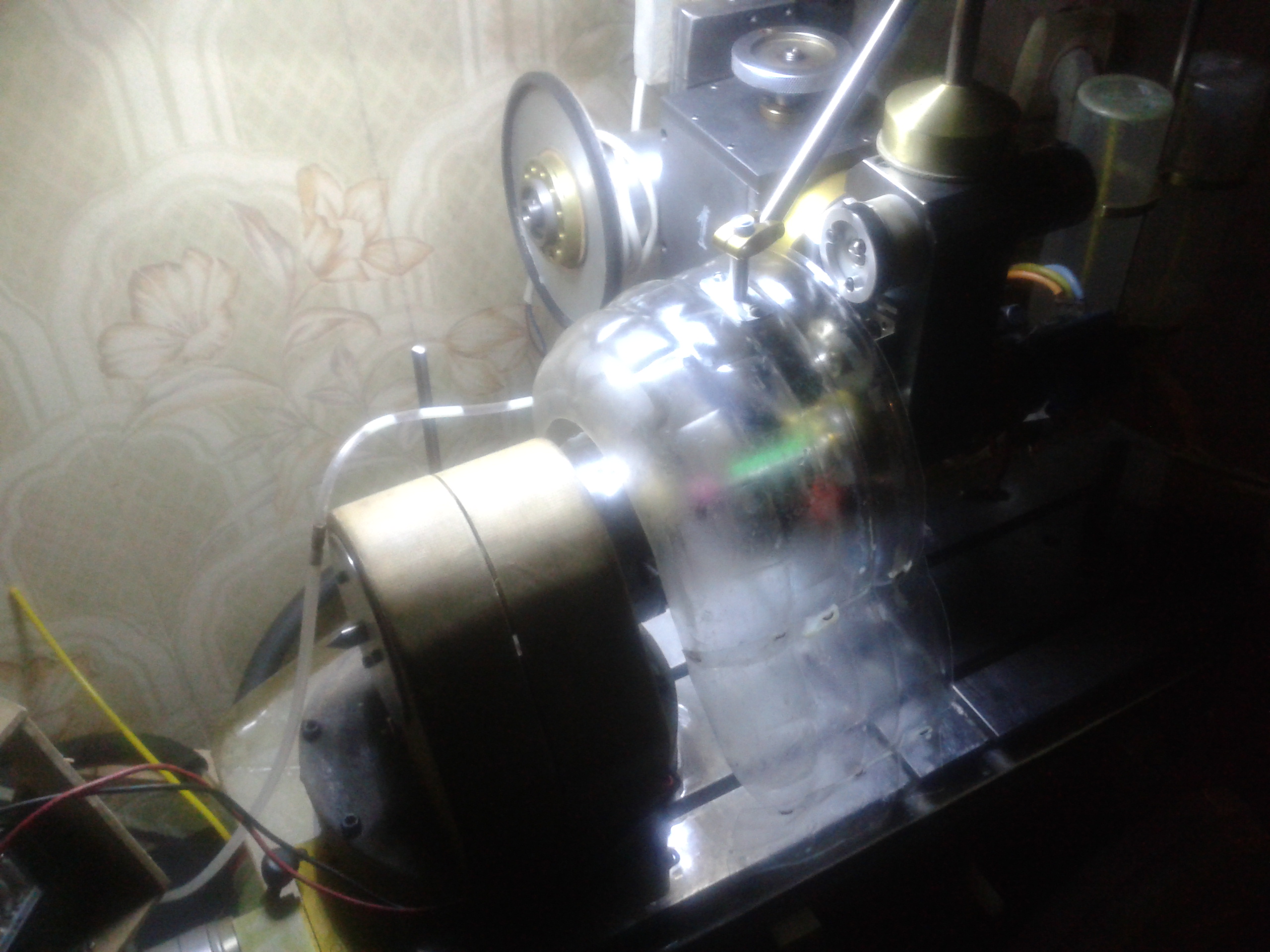

уже сделал на быструю руку,ну а в будущем нужно откидную и быстросъёмную (10582 просмотра) <a class='original' href='./download/file.php?id=173855&mode=view' target=_blank>Загрузить оригинал (1014.65 КБ)</a>
