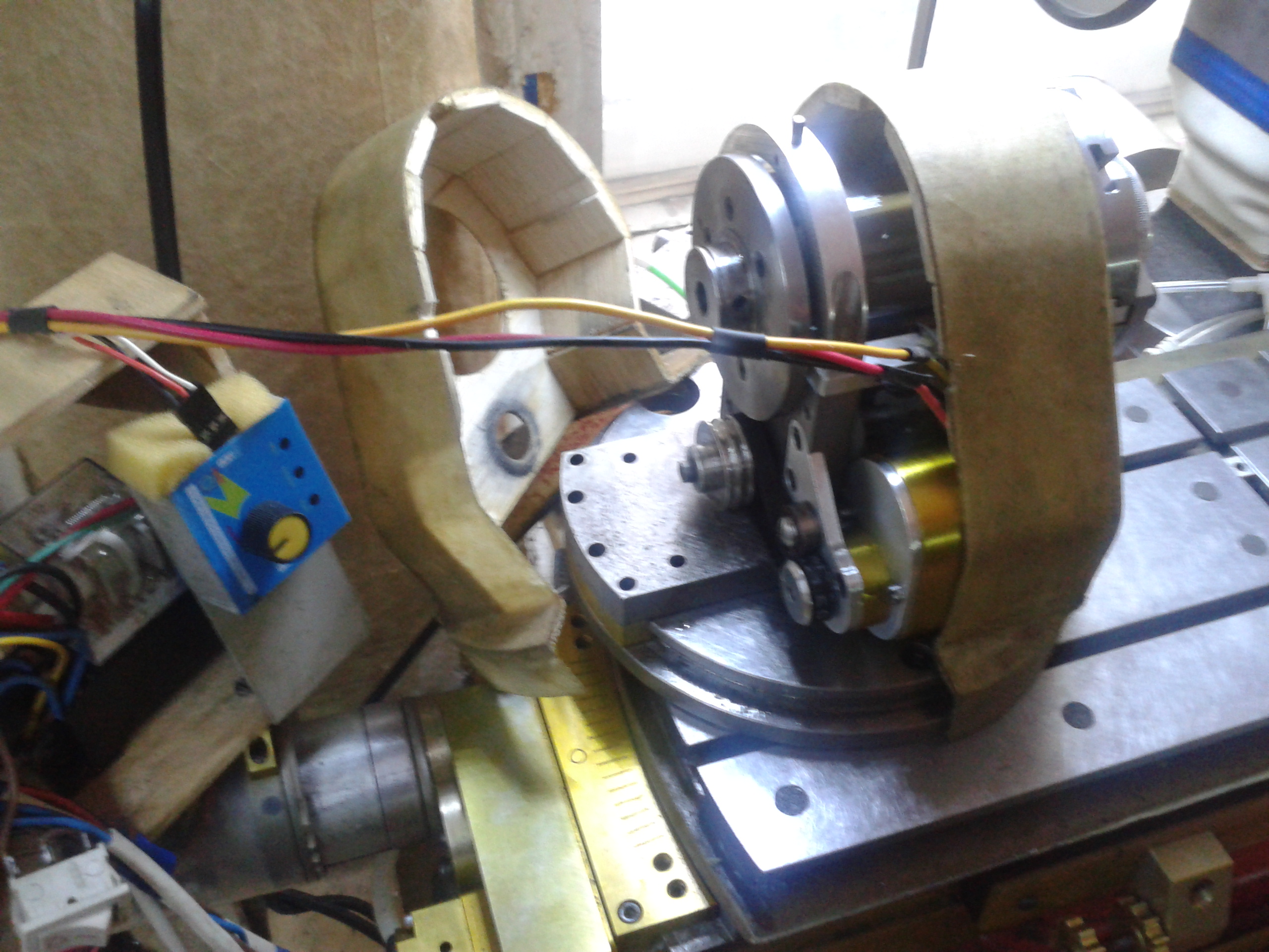

Сообщение Chili »
Новости пока ,что положительные - нет ни хрена точности требуемой :hehehe: .Второй месяц тренировок пошёл :D .Заменил братский китайский редуктор на самодельный и поставил на бабку изделия.Управлять приятней...с бабкой ещё кое какие дела остались,но на точность не влияют. Пока в поиске,даже зарегился на чипе,но Родину не продал :good: - мне здесь нравится, а там буду партизанить :hehehe: :hehehe: :hehehe: .

а какие проблемы с точностью?
Chili
Сообщения: 1222
Репутация: 1074
Откуда: Таганрог
Re: Маленький шлифовальный из полимергранита
Сообщение Chili »
Привет. Начал с внутренней шлифовки. Пробую шлифовать гильзы модельные(они выше по теме на фотках) ,ну и полторы сотки эллипса. Не всегда стабильно ,но примерно так. Пару месяцев курю литературу и что самое противное - у корешей спортсменов 3225П ,но из принципа ...в десяти минутах ходьбы)).Пример есть ,знаю какие камни они используют,знаю ,что жёсткость их оправок ниже. Всё ,что можно "погнуть"- гну )). Кладу груз 3.2 кило и проверяю отклонения.За сож ,я писал - марку не знаю,но кореша спортсмены ею пользовались на своем станке и всё в норме. Стол хоть и не на призме ,но отклонений на длине 30 мм (длина образующей гильзы) не показывает по микронному индикатору,да и эллипс строго вдоль образующей цилиндра вроде ,как исключает стол .При врезном шлифование эллипс полторы сотки. Были случаи ,когда китайский редуктор привода бабки изделия отказывал и деталь естественно не вращалась появлялся след в виде тонкой равномерной лунки вдоль образующей цилиндра.Камень не берёт как положено ,плохо заправлен,режимы шлифования и обороты не стабильные .Головки(круги ) не маркированные - знаю ,что плохо...белые ,зерно в районе 0.1 - 0.2 мм ни структуру ,ни твердость, ни связку не смогу определить.У пацанов эти же камни ,я не мерил результат ...надеюсь что не врут про практический ноль по некруглости. Индикатор на втулку которая стоит и вращается в призме ( ну и деталь к втулке привязана через оправку) ставил и при работе под нагрузкой проверял. Один микронный показывает где то 0.3 микрона ,ну пусть глаза не такие и пусть 0.5,второй двух микронный в районе микрона. В общем сейчас я как обезьяна - то ли к умным податься ,то ли к красивым. Остается пока камни,шпиндель и его привод. С алмазными головками было бы легче (лучше эльбор из -за всеядности),но я не зная связку ,твердость и структуру,че искать ? На дурняк не получилось проскочить :hehehe:

я не шибко спец, или совсем не, но на мой взгляд 1.5 сотки эллипса и для токарки не мало.
а что с люфтами в бабках?

В бабке изделия его нет (считай деталь в призме лежит и притянута резинками)...я прикладывал усилия и перепроверялся в процессе шлифования . Шпиндель меня беспокоит ,вроде люфт не ощущается ...а при приложении нагрузки на камень 3.2 кило сотка отклонения. При снятии нагрузки опять ноль. Бабка шпиндельная под такой же нагрузкой стоит...при 20 -25 кг ползет к сотке. Да полторы сотки -это просто какой то позор для меня. :cry:

на мой дилетантский взгляд упругие деформации "шпинделя" не должны приводить к такой истории.. хотя чем черт не шутит.
а само изделие насколько ровное перед шлифовкой?

По моему: Если делать высокоточный станок - то только высококачественные рельсы с преднатягом, высококачественные подшипники качения, ни каких втулок в парах вращения. А если нет таких возможностей то везде, в парах трения и вращения, должны быть поджимы для устранения минимальных люфтов. Штанги , на которых шлифовальные камни, максимально короткие и максимально большого диаметра.

Андрей ,я согласен насчёт упругих деформаций шпинделя при условии неизменности оборотов,плюс отсутствие дребезга. Некруглость изделия перед шлифовкой от 3 микрон и до ...сколько хочешь(2сотки максимум на тренировочных гильзах) .Сама шлифовка служит для исправления геометрии. Люфтов нет ,изделие фактически опирается на образующие призмы,а сверху еще и башмаками (подпружинено) .Если принудительно с превышением 3 кг - то да . Я ещё не сделал спец башмаки ,чтоб прямо в ноль.
