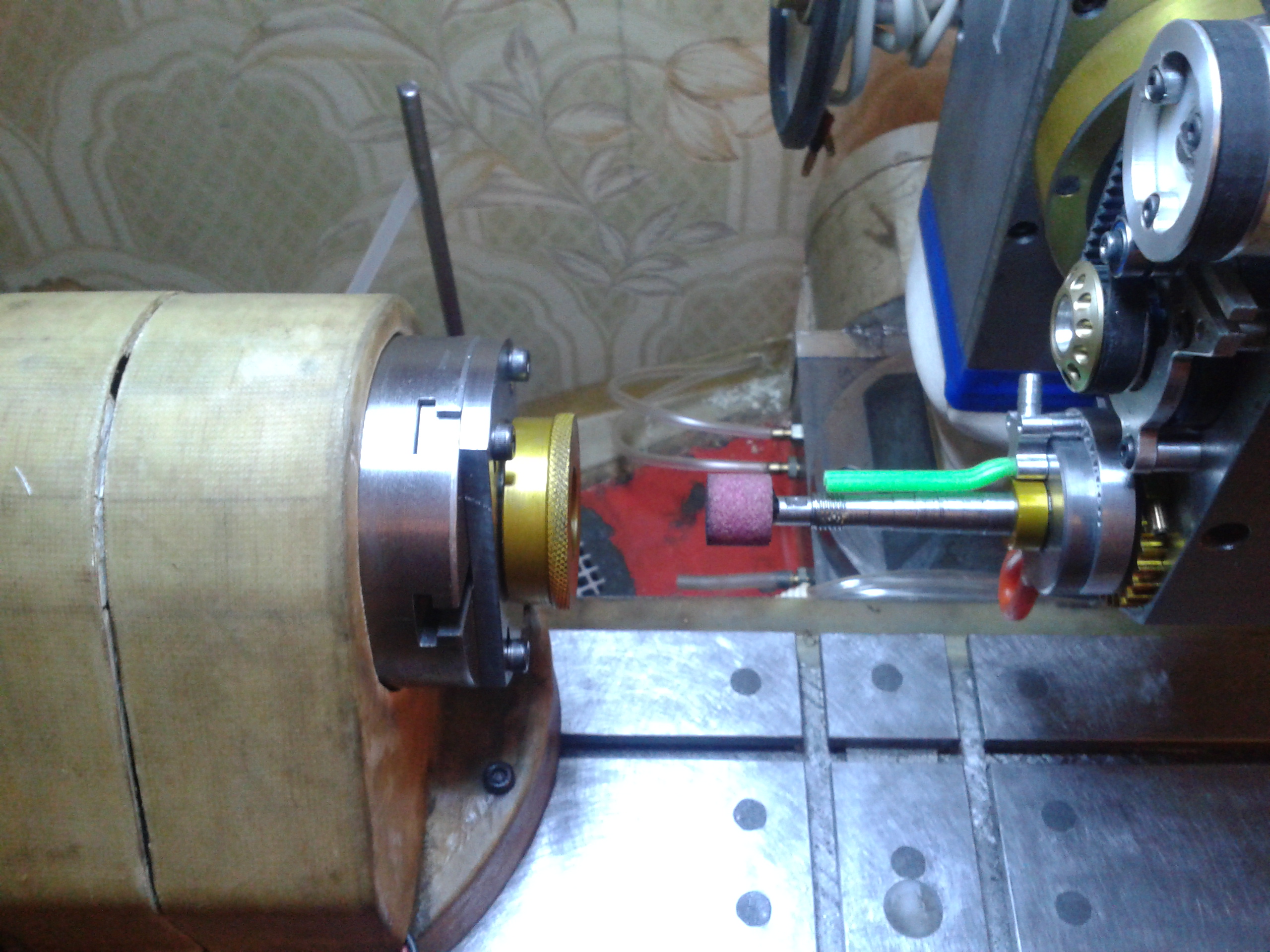

уже задрал меня этот станок :hehehe: мелочевка рождается в муках :pssdoff: проблема в том ,что без полноценно работающих систем смазки и охлаждения нельзя запускать.
Сделал пиписьки ( 2шт) подачи сож на внутреннюю шлифовку :D
Фото-0771 (2).jpg (11146 просмотров) <a class='original' href='./download/file.php?id=172992&mode=view' target=_blank>Загрузить оригинал (1.25 МБ)</a>
Фото-0772.jpg (11146 просмотров) <a class='original' href='./download/file.php?id=172993&mode=view' target=_blank>Загрузить оригинал (1.38 МБ)</a>
Фото-0774.jpg (11146 просмотров) <a class='original' href='./download/file.php?id=172994&mode=view' target=_blank>Загрузить оригинал (1.42 МБ)</a>

Chili, а как по точности? Есть измериловка, чтобы узнать диаметр, отклонение от круглости?
Chili
Сообщения: 1222
Репутация: 1074
Откуда: Таганрог
Re: Маленький шлифовальный из полимергранита
Сообщение Chili »
Фотки хватит или нужен развёрнутый ответ? Эти гильзы тёртые,по точности усё до двух микрон.
Фото-0776.jpg (10958 просмотров) <a class='original' href='./download/file.php?id=173242&mode=view' target=_blank>Загрузить оригинал (1.28 МБ)</a>

Бежит уже водичка.Про сож не спрашивайте.потому как халява и зелёная.Вроде пока с ней всё в норме.
Осталось от брызг кожушок примитивный сделать и кран внутр. и внеш. шлифовки и охлаждение шпинделей.
По станку ещё пунктов 10 ,для "полноценной" работы нужно выполнить..но,как всегда не кончается эта работа. :)
Фото-0780.jpg (10674 просмотра) <a class='original' href='./download/file.php?id=173852&mode=view' target=_blank>Загрузить оригинал (1.19 МБ)</a>
Фото-0781.jpg (10674 просмотра) <a class='original' href='./download/file.php?id=173853&mode=view' target=_blank>Загрузить оригинал (1.17 МБ)</a>
уже сделал на быструю руку,ну а в будущем нужно откидную и быстросъёмную (10630 просмотров) <a class='original' href='./download/file.php?id=173855&mode=view' target=_blank>Загрузить оригинал (1014.65 КБ)</a>
