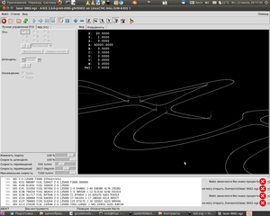

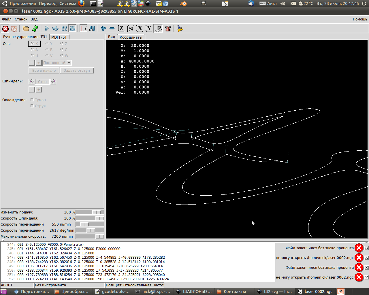

join paths допуск по больше поставить
А может его в препарацию сунуть и диалог для допуска замутить
Ш2.svg
(210.09 КБ) 863 скачивания
Re: Подготовка станка для производства подарочных коробок

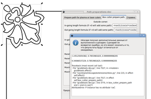

В preprocessor добавь:
join_paths(0.01);
хммм почему-то в допуск 1e-5 не попадали, поставил в строке допуск 1e-3 и эти лишние скачки исчезли...
это около строки 4564.
if not forse and ( abs((a-current_a)%pi2)<1e-3 or abs((a-current_a)%pi2 - pi2)<1e-3 ) :
				g = ""
Смотри последнюю ревизию.

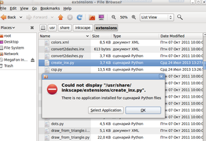

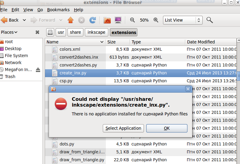

Не могу сделать create_inx.py
Вылетает такое
Screenshot-4.png (5029 просмотров) <a class='original' href='./download/file.php?id=16594&mode=view' target=_blank>Загрузить оригинал (120.32 КБ)</a>
Открывается только с gedit
хммм... попробуй в консоли выполнить python create_inx.py, я обычно из консоли это делаю :) .
Вообще странно, у тебя что питон не установлен? ...
Хотя если у тебя уже стояла предыдущая dev версия, то можно ничего не делать - в inx изменений нет, просто скопируй gcodetools-dev.py

Сообщение boxxx2006 »
Nick писал(а):хммм... попробуй в консоли выполнить python create_inx.py, я обычно из консоли это делаю :) .
понял

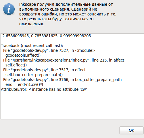

Меняю файл gcodetools-dev.py на новый, из последней ревизии и получаю
Screenshot-1.png (5011 просмотров) <a class='original' href='./download/file.php?id=16611&mode=view' target=_blank>Загрузить оригинал (36.58 КБ)</a>
Не , Ник, питон есть.
Питон именно этот новый create_inx.py не видит.
хммм завтра на работе гляну... вроде у меня запускалось...
а из консоли если запустить, что пишет?

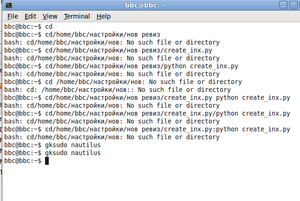

вот из консоли
ну сначала надо зайти, в директорию, где он лежит, т.е.
сначала cd и путь к файлу, а потом уже python create_inx.py

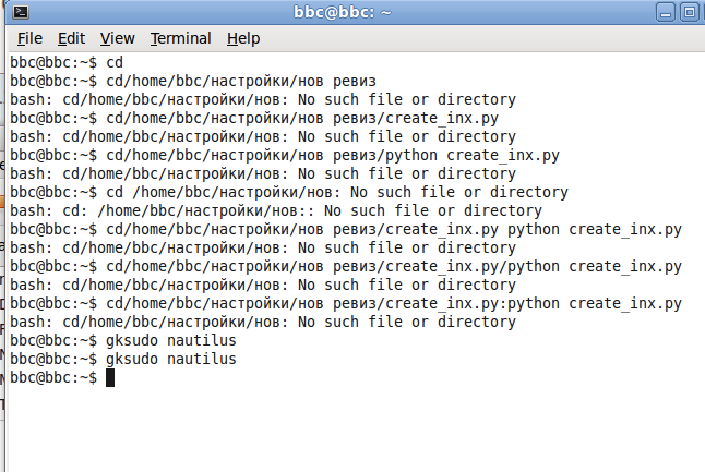

с этим безобразием без бутылочки никак :pssdoff:
Screenshot-3.png (4985 просмотров) <a class='original' href='./download/file.php?id=16639&mode=view' target=_blank>Загрузить оригинал (61.89 КБ)</a>
Вот жеж беру такой же файл, щелк два раза и предлагается его шмыкнуть через терминал :pssdoff:
Screenshot-4.png (4985 просмотров) <a class='original' href='./download/file.php?id=16638&mode=view' target=_blank>Загрузить оригинал (87.66 КБ)</a>
пишешь, cd /home/bbc/наст и нажимаешь <таб> консоль будет дописывать сама все возможные варианты. Вообще жми таб чаще.
можешь еще кликнуть правой клавишей на файле create_inx, зайти в права и добавить права на выполнение.

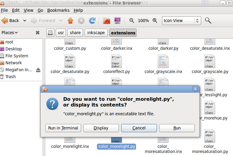

Спасибо, Ник, вот что получается. Препарацию не делает.
Screenshot-5.png (4975 просмотров) <a class='original' href='./download/file.php?id=16646&mode=view' target=_blank>Загрузить оригинал (125.94 КБ)</a>

Ничего не изменилось, 227 пост http://cnc-club.ru/forum/viewtopic.php? ... 155#p76984
Ага, понял, просто некоторые функции вынес в отдельный файл. Сейчас обновил файл points.py см новую ревизию.

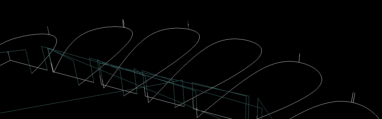

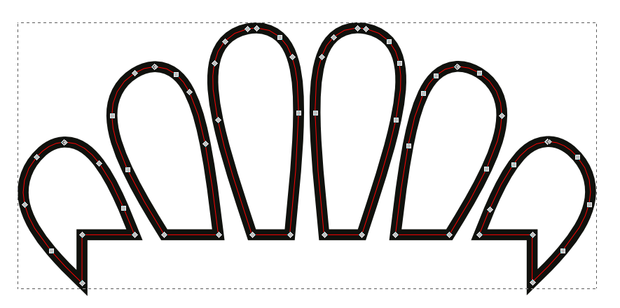

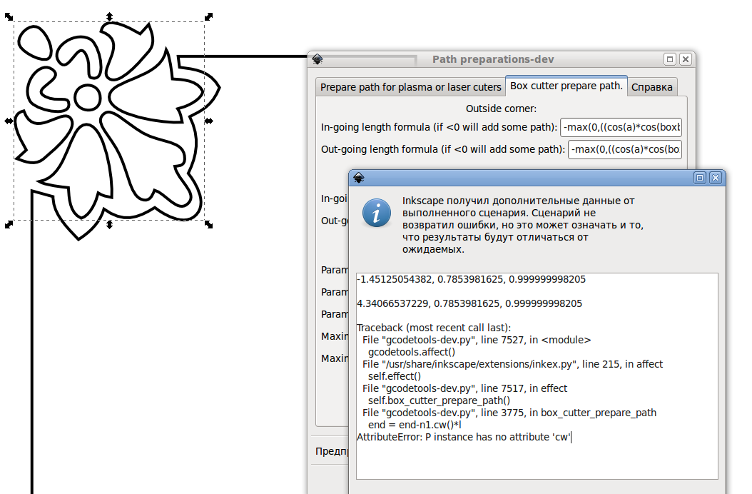

Кажется некоторые отрезки препроцессор обрабатывает правильно. Пусть он поработает.
Но.
На пр. свегешке есть много острых узлов, на некоторых нож не пожнимается, но не на всех. ЧО делать?
Screenshot-8.png (4962 просмотра) <a class='original' href='./download/file.php?id=16651&mode=view' target=_blank>Загрузить оригинал (65.12 КБ)</a>
Screenshot-6.png (4962 просмотра) <a class='original' href='./download/file.php?id=16648&mode=view' target=_blank>Загрузить оригинал (12.81 КБ)</a>
А какой угол не подрезан? Вроде все...
Сообщение _taras_ »
boxxx2006 писал(а):На пр. свегешке есть много острых узлов, на некоторых нож не пожнимается, но не на всех. ЧО делать?
1. На представленном рисунке есть лишние углы. Попробвал их поудалять, результат 1.svg
2. Попробуй фал почистить программой SVGCleaner. Она убирает много мусора из файла, который появляется после очередного редактирования. Попробвал почистить, результат 1_cleaned.svg
1.svg
(114.84 КБ) 819 скачиваний
1_cleaned.svg
(30.12 КБ) 1194 скачивания
Nick писал(а):А какой угол не подрезан? Вроде все...
Правильно, углы все в порядке. Но есть лишние пожнимания ножа, которые "гОВНЯЮТ"
С ними мы и боремся, вспоминай.
