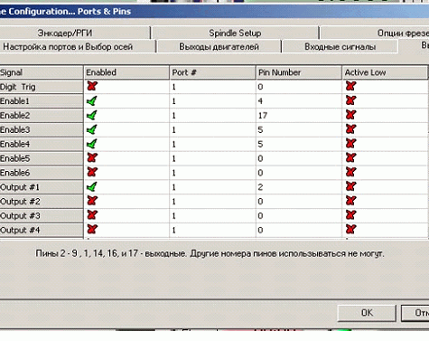

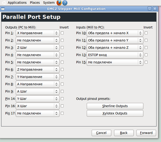

Ник, пытаюсь настроить емс, 2,4,5,17 пины - как прописывать?
Screenshot-3.png (13906 просмотров) <a class='original' href='./download/file.php?id=4027&mode=view' target=_blank>Загрузить оригинал (68.61 КБ)</a>
а это мои настройки в маче
Snap8.gif (13906 просмотров) <a class='original' href='./download/file.php?id=4025&mode=view' target=_blank>Загрузить оригинал (44.91 КБ)</a>
Re: Подготовка станка для производства подарочных коробок
Там должно быть что-то вроде усилитель оси вкл... Как-то так.
boxxx2006
Сообщения: 205
Зарегистрирован: 13 дек 2011, 22:38
Откуда: Тверская обл.
Сообщение boxxx2006 »
Nick писал(а):Там должно быть что-то вроде усилитель оси вкл... Как-то так.
4 - включить усилитель
17 - включить усилитель
5 - включить усилитель
5 - включить усилитель а зачем же 5-ый прописывается дважды?
а 2- ой пин ?
boxxx2006 писал(а):а зачем же 5-ый прописывается дважды?
Потому, что на контроллере пины enable осей Z и A объединены.
boxxx2006 писал(а):а 2- ой пин ?
2-й это Dout, цифровой выход.
