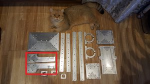

20161229_192746.jpg (3166 просмотров) <a class='original' href='./download/file.php?id=98811&mode=view' target=_blank>Загрузить оригинал (1.62 МБ)</a>
А это что за детали не пойму, вроде не видел их на сборке?
Re: Мелкий станочек 300х200х100
Ребра стоек портала. Видны справо и слева от стола

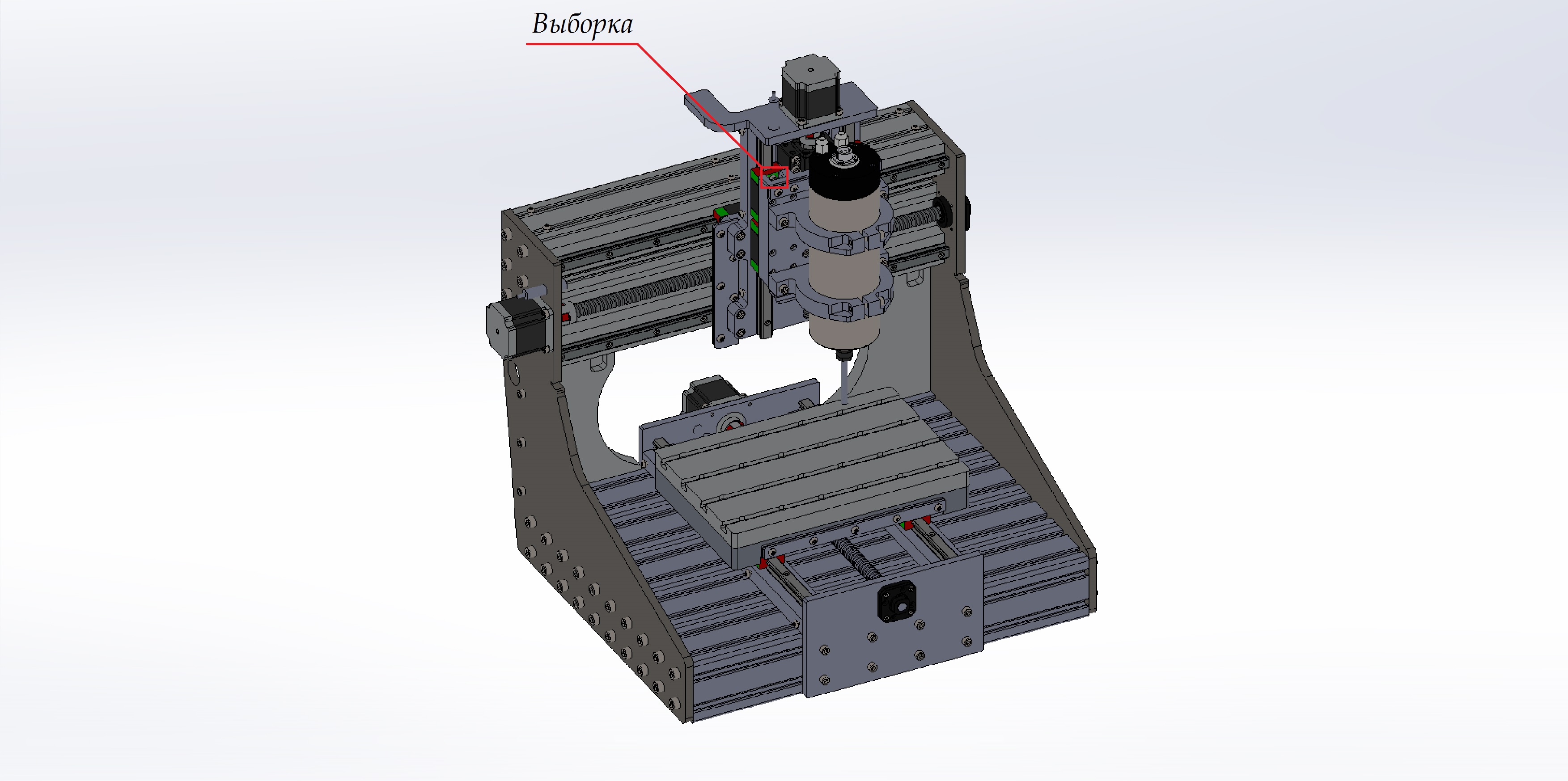

На плите к которой крепится шпиндель заметил выбоку на против кареток, я правильно понимаю что это для установки тавотниц, или же для чего то другого?
5.JPG (3080 просмотров) <a class='original' href='./download/file.php?id=98979&mode=view' target=_blank>Загрузить оригинал (631.88 КБ)</a>
Там винтик для срабатывания датчика. Но в будущем его уберу поскольку датчик и на люминь срабатывает.

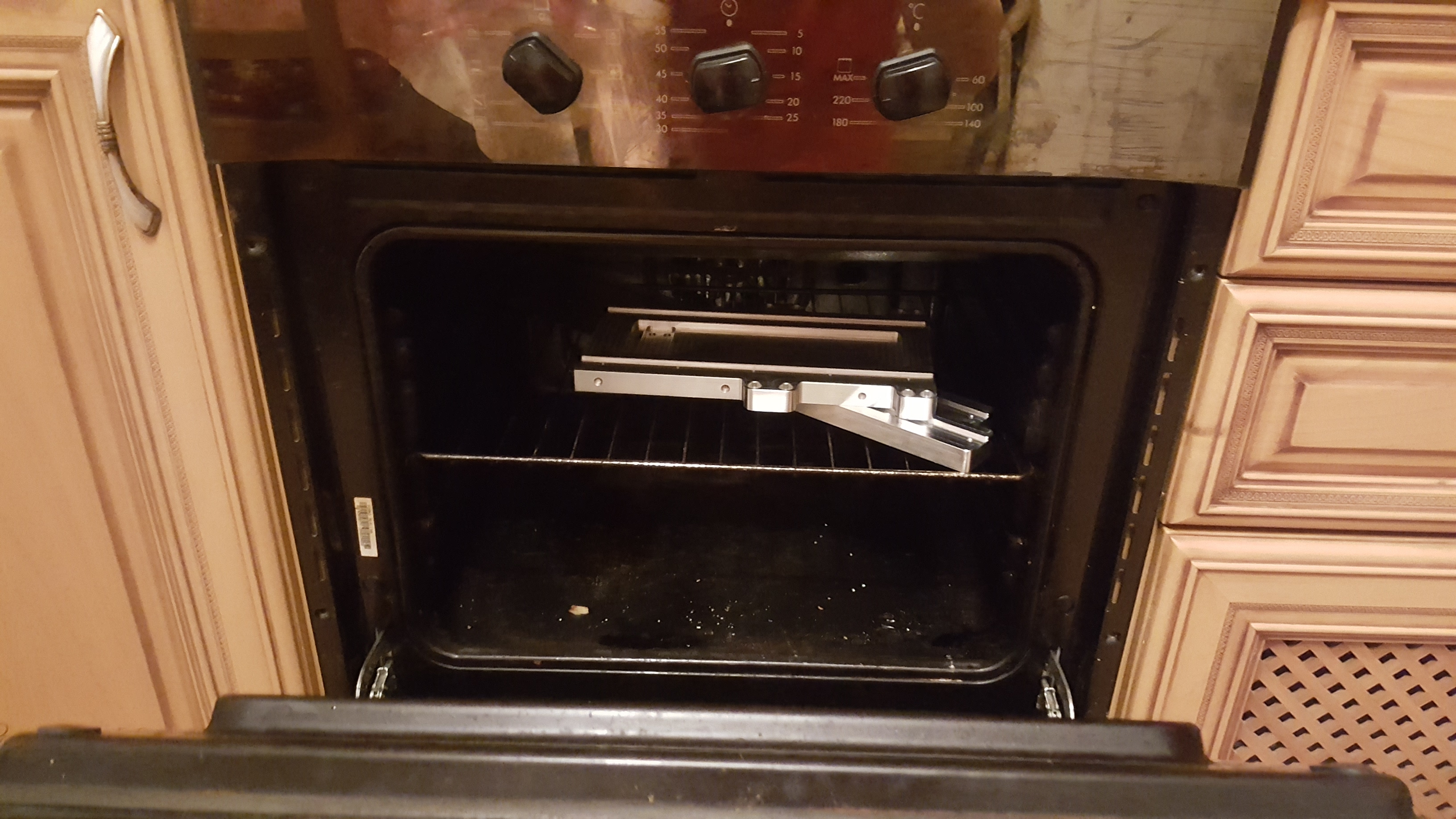

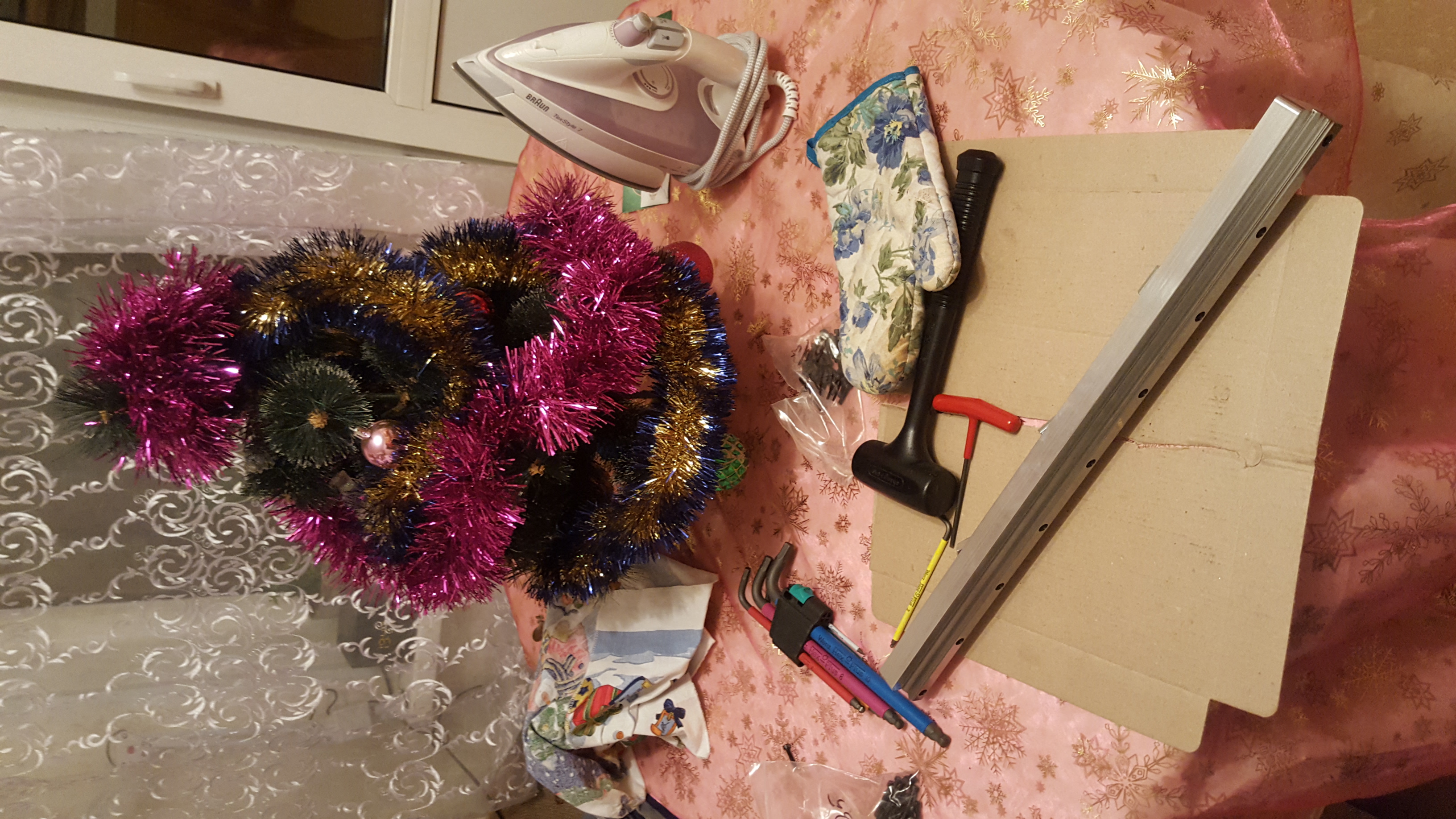

Посадка под рельсы получилась слишком плотной. Сажаю на горячую.
20170102_192710.jpg (2952 просмотра) <a class='original' href='./download/file.php?id=99008&mode=view' target=_blank>Загрузить оригинал (1.3 МБ)</a>
20170102_192659.jpg (2952 просмотра) <a class='original' href='./download/file.php?id=99009&mode=view' target=_blank>Загрузить оригинал (1.23 МБ)</a>
john1987887
Сообщения: 3063
Репутация: 1802
Сообщение john1987887 »
А зачем ты посадку делаешь? У рельса ведь только одна сторона базовая, параллельность второй может гулять.
по факту не гуляет.
а если и гуляет то на микроны. но микроны я не ловлю.

Т.е. в модели паз 15 мм и припуск потом 0 ? Ничо не закладываешь ,типа пару соток + в модели?
не не закладываю. если пару соток заложить это уже пролет со свестом. ну тут мож фрезу померил плохо или еще что на сотку в минус получилось и нелезло на холодную.

На какую глубину садится рельс? И какой толщины плиты оси Z получились, в особенности в местах опоры винта и модуля крепления гайки?
плита 19. рельс на 2.5. под опорой 11.
главный гемор с нагревом в том что длинный 500мм проставки вырастают на 1.3мм в длинну и крайние болты не вставляются. приходится прихватывать струбцинами и немного погодя ставить болты.
