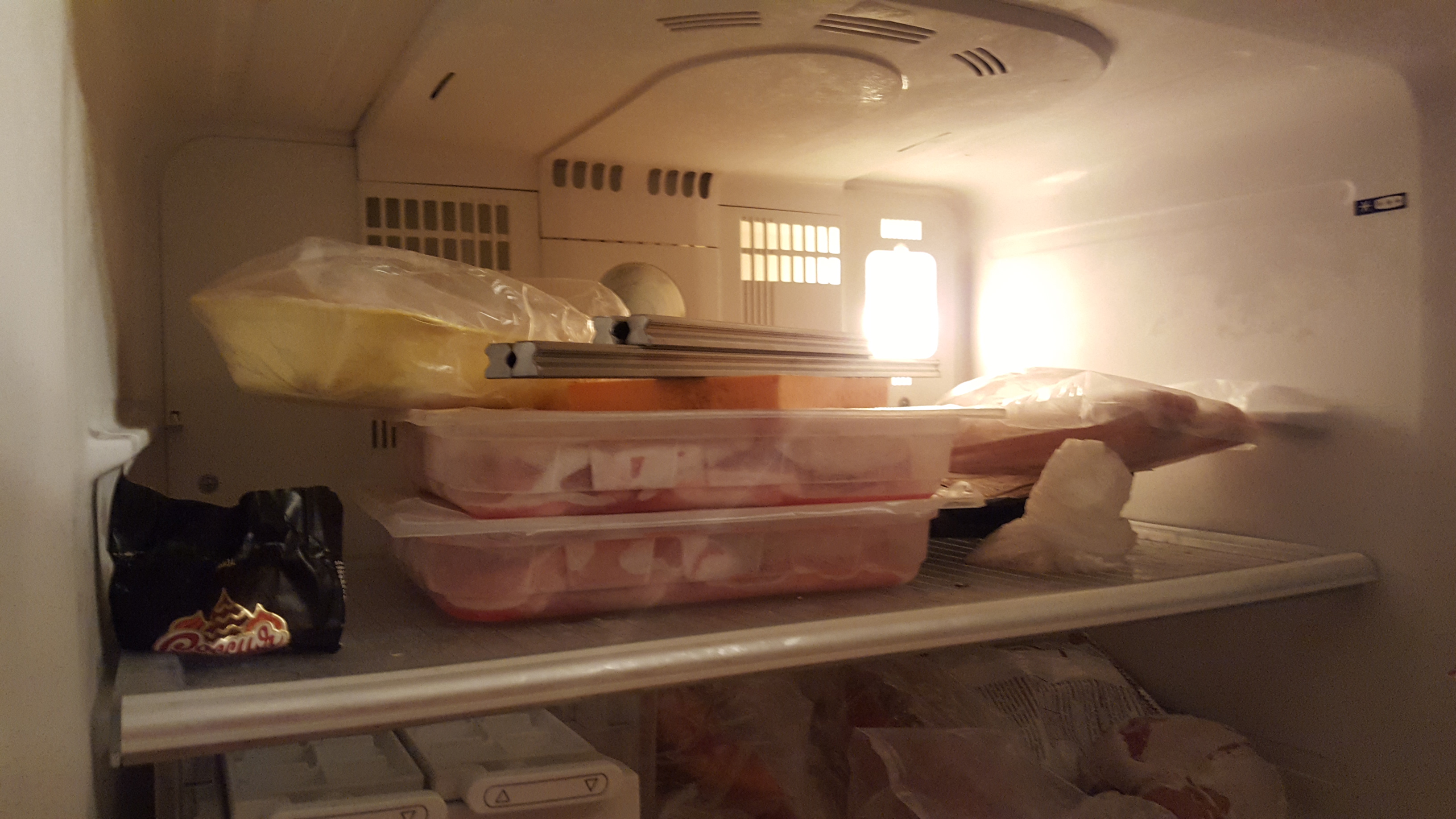

Посадка под рельсы получилась слишком плотной. Сажаю на горячую.

А зачем ты посадку делаешь? У рельса ведь только одна сторона базовая, параллельность второй может гулять.
Re: Мелкий станочек 300х200х100
по факту не гуляет.
а если и гуляет то на микроны. но микроны я не ловлю.

Т.е. в модели паз 15 мм и припуск потом 0 ? Ничо не закладываешь ,типа пару соток + в модели?
не не закладываю. если пару соток заложить это уже пролет со свестом. ну тут мож фрезу померил плохо или еще что на сотку в минус получилось и нелезло на холодную.

На какую глубину садится рельс? И какой толщины плиты оси Z получились, в особенности в местах опоры винта и модуля крепления гайки?
плита 19. рельс на 2.5. под опорой 11.
главный гемор с нагревом в том что длинный 500мм проставки вырастают на 1.3мм в длинну и крайние болты не вставляются. приходится прихватывать струбцинами и немного погодя ставить болты.
