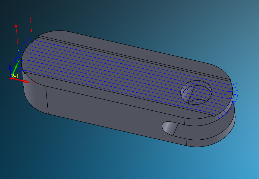

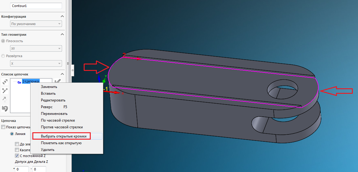

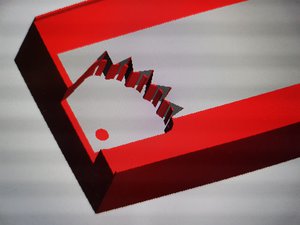

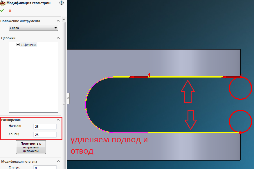

Umnik писал(а):Товарищи, подскажите, есть ли какая-нибудь стратегия, которая позволяет обработать вот такой сквозной паз?
Стратегия Контур !

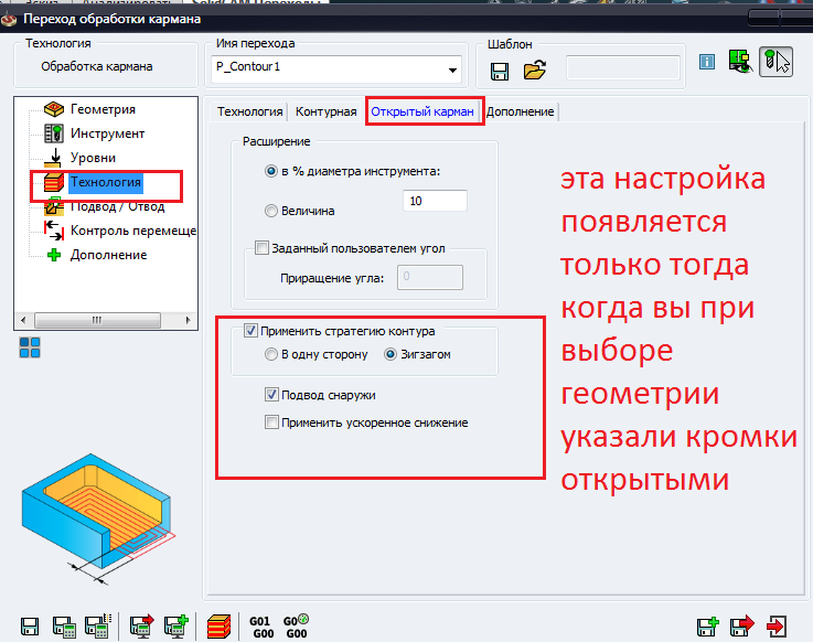

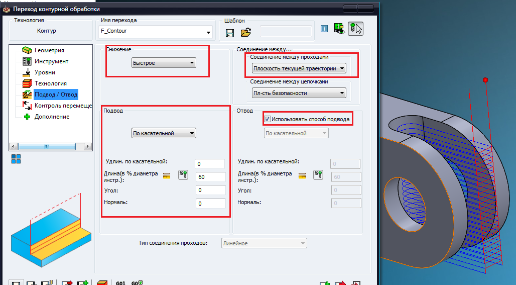

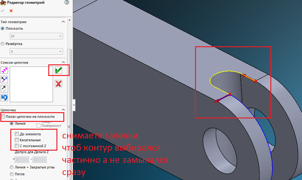

MGG писал(а):В чем может быть на самом деле проблема?
А фактический диаметр инструмента в станке точно соответствует тому что выбран в программе ?
А деталь точно соответствует габаритным размерам в программе и на станке ?
А привязка на станке к детали правильно сделана, согласно установленной системе координат в программе или на глаз?
Попробуйте выбрать нужный контур и пометить боковые кромки открытыми и после установив в настройках перехода галку открытый карман чтоб обработка начиналась извне !

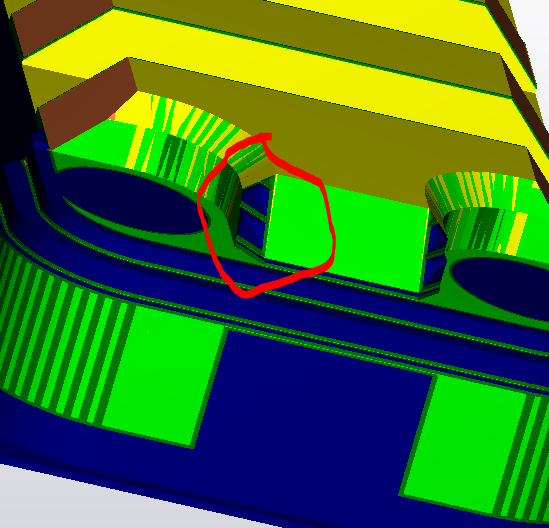

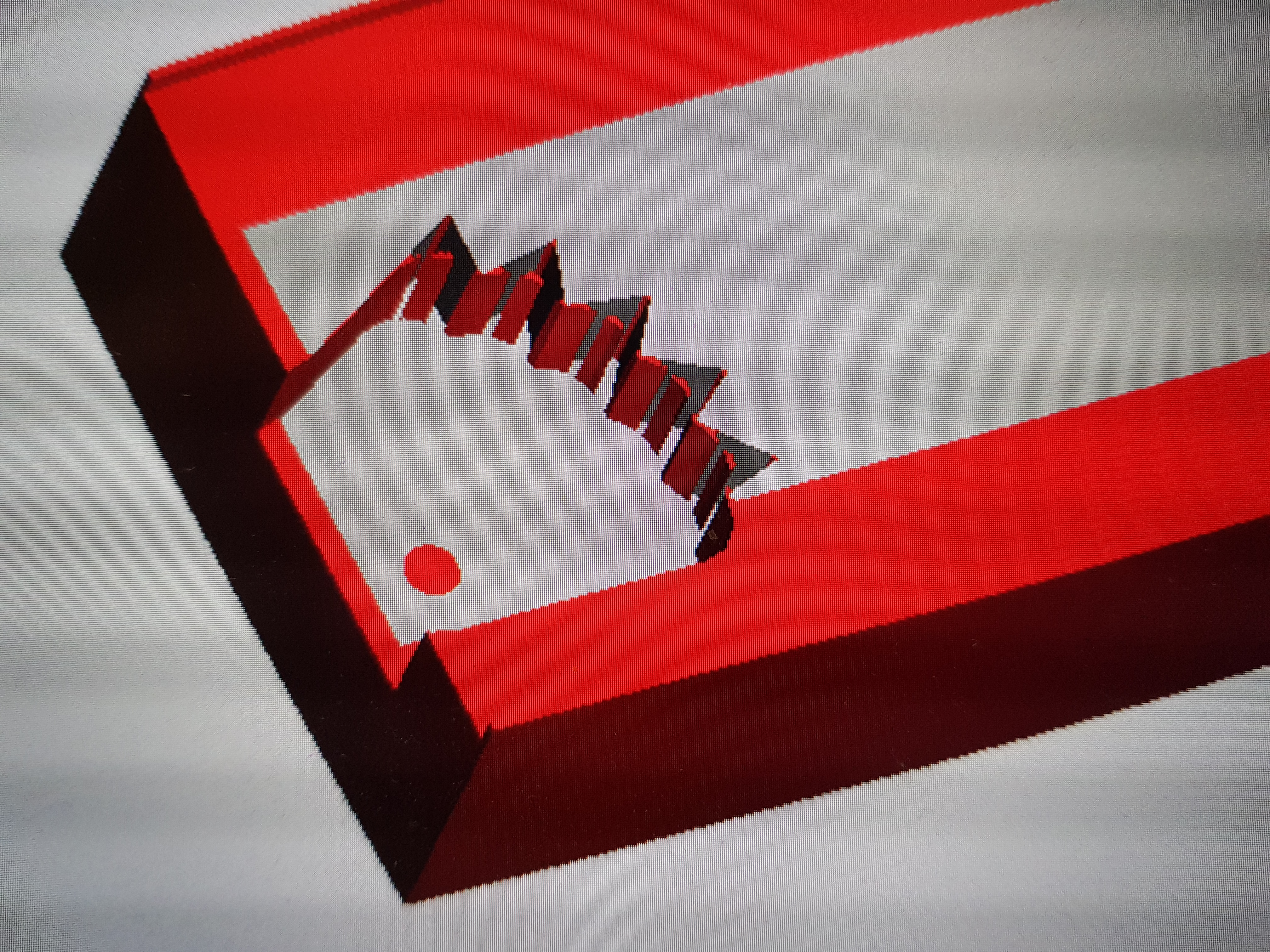

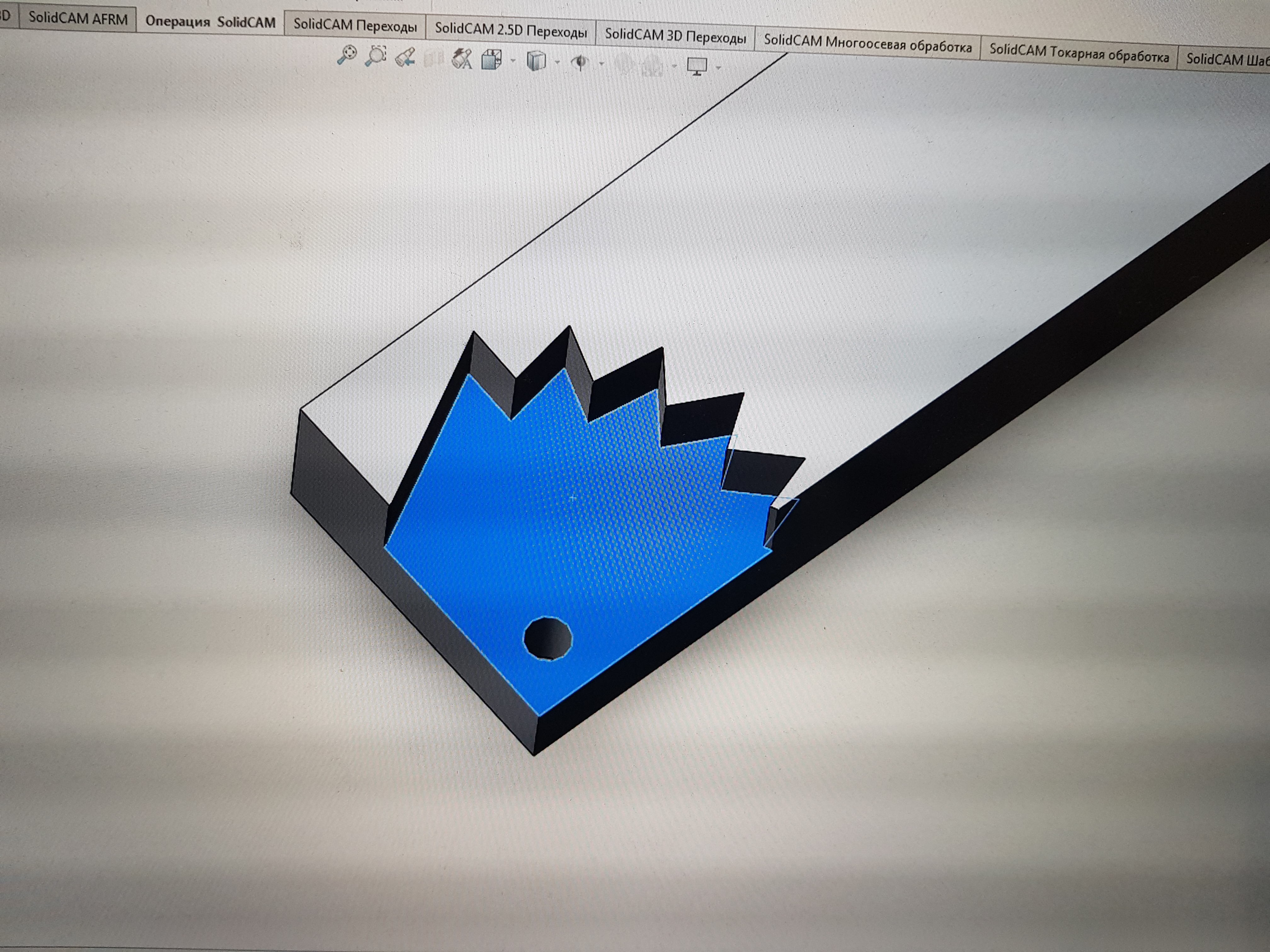

Frezer_PU писал(а):А фактический диаметр инструмента в станке точно соответствует тому что выбран в программе ?
До сотой. Кроме чистовогоо размеры совпадают.
Frezer_PU писал(а):А деталь точно соответствует габаритным размерам в программе и на станке ?
да, остальные ведь проходы отрабатывает точно.
Frezer_PU писал(а):А привязка на станке к детали правильно сделана, согласно установленной системе координат в программе или на глаз?
по центроискателю, т.е. тоже до сотых
Frezer_PU писал(а):Попробуйте выбрать нужный контур и пометить боковые кромки открытыми и после установив в настройках перехода галку открытый карман чтоб обработка начиналась извне !
В проектке во вложении так и выбрано, так и идет.
Проблема в том, что крме чистовой стенки все остальное отрабатывает отлично, в том числе и чистовое дно.

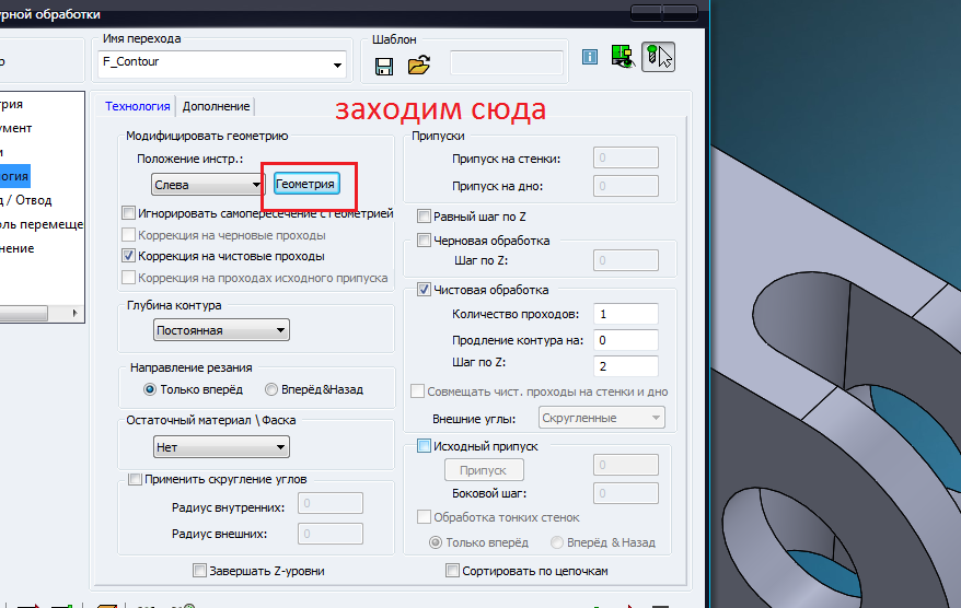

MGG писал(а):Проблема в том, что крме чистовой стенки все остальное отрабатывает отлично, в том числе и чистовое дно.
Сделайте чистовые проходы стенок отдельной траекторией Контур, то есть в траектории Карман выбираете черн обработку ставите припуск на стенки и дно и в чистовой графе ставите только галку дно, после обработки у вас останется только припуск на стенка и после чего стратегией контур дорабатываете в чисто стенки !

Frezer_PU писал(а):Сделайте чистовые проходы стенок отдельной траекторией Контур, то есть в траектории Карман выбираете черн обработку ставите припуск на стенки и дно и в чистовой графе ставите только галку дно, после обработки у вас останется только припуск на стенка и после чего стратегией контур дорабатываете в чисто стенки !
уже 2 деталюхи сделал и отдал. На будущее хочется разобраться. И почему визуализация с фактом не совпадают.

Сообщение Frezer_PU »
MGG писал(а): И почему визуализация с фактом не совпадают.
у вас точность визуализации какая стоит в настройках Solid Verify ?
ВСЕ ПРИХОДИТ С ОПЫТОМ!
Ошибки это часть успеха,
MGG
Сообщения: 3403
Репутация: 1010
Re: SolidCAM
Сообщение MGG »
Frezer_PU писал(а): вас точность визуализации какая стоит в настройках Solid Verify ?
0.01, по вашим роликам настраивал. Там почти 1см недорез

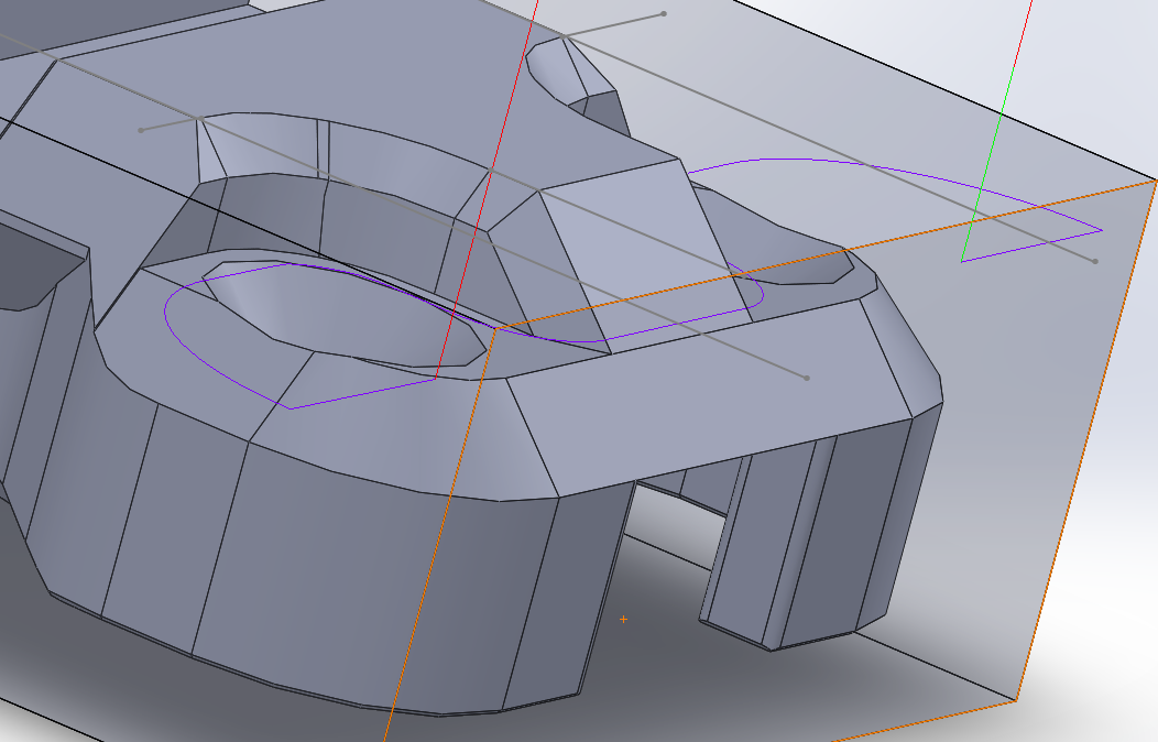

Ну вопрос появился, реально ли такие фаски обработать, во вложении на картинке.
1.PNG (4514 просмотров) <a class='original' href='./download/file.php?id=134734&mode=view' target=_blank>Загрузить оригинал (186.91 КБ)</a>
2.PNG (4514 просмотров) <a class='original' href='./download/file.php?id=134735&mode=view' target=_blank>Загрузить оригинал (47.15 КБ)</a>
dtw.moscow@gmail.com
Umnik
Сообщения: 2344
Репутация: 2153
Настоящее имя: Георгий
Откуда: Калуга
Re: SolidCAM
Сообщение Umnik »
MGG писал(а):Ну вопрос появился, реально ли такие фаски обработать, во вложении на картинке.
Я обрабатывал фаски с переменной высотой, через стратегию 3d контур, получается нормально.
Но в твоём случае наверно подлезть малореально...
Особенно если деталька мелкая.
Frezer_PU
Сообщения: 358
Репутация: 197
Re: SolidCAM
Обработать за раз как фасочной фрезой может и нет но вот доработать фрезой сферой стратегией HSS можно попробовать !

А можно этой стратегией обрабатывать отдельные элементы деталей? Типа как в примере выше, одну фаску?
И у меня эта стратегия почему то не работает, солид пишет, мол что то там не найдено(((
Да, надо поверхность выбрать. Нестандартные углы часто так делаю проходами по пять соток

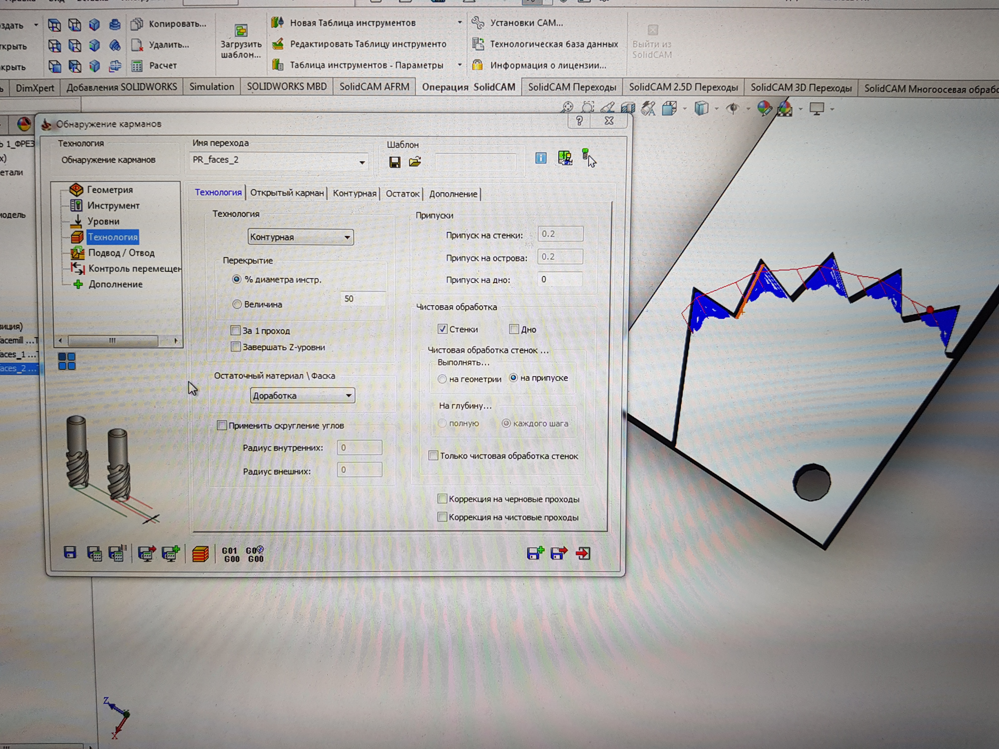

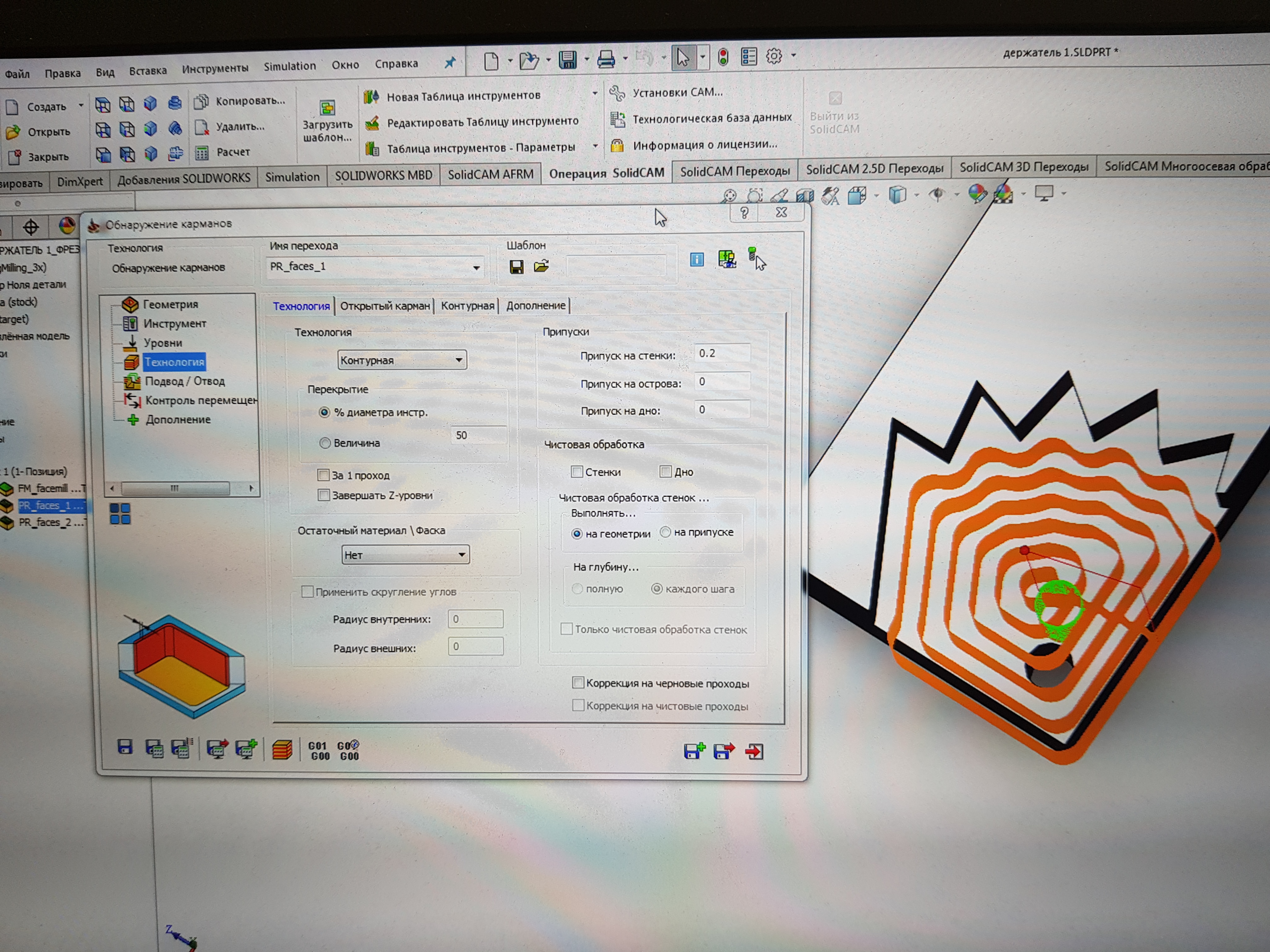

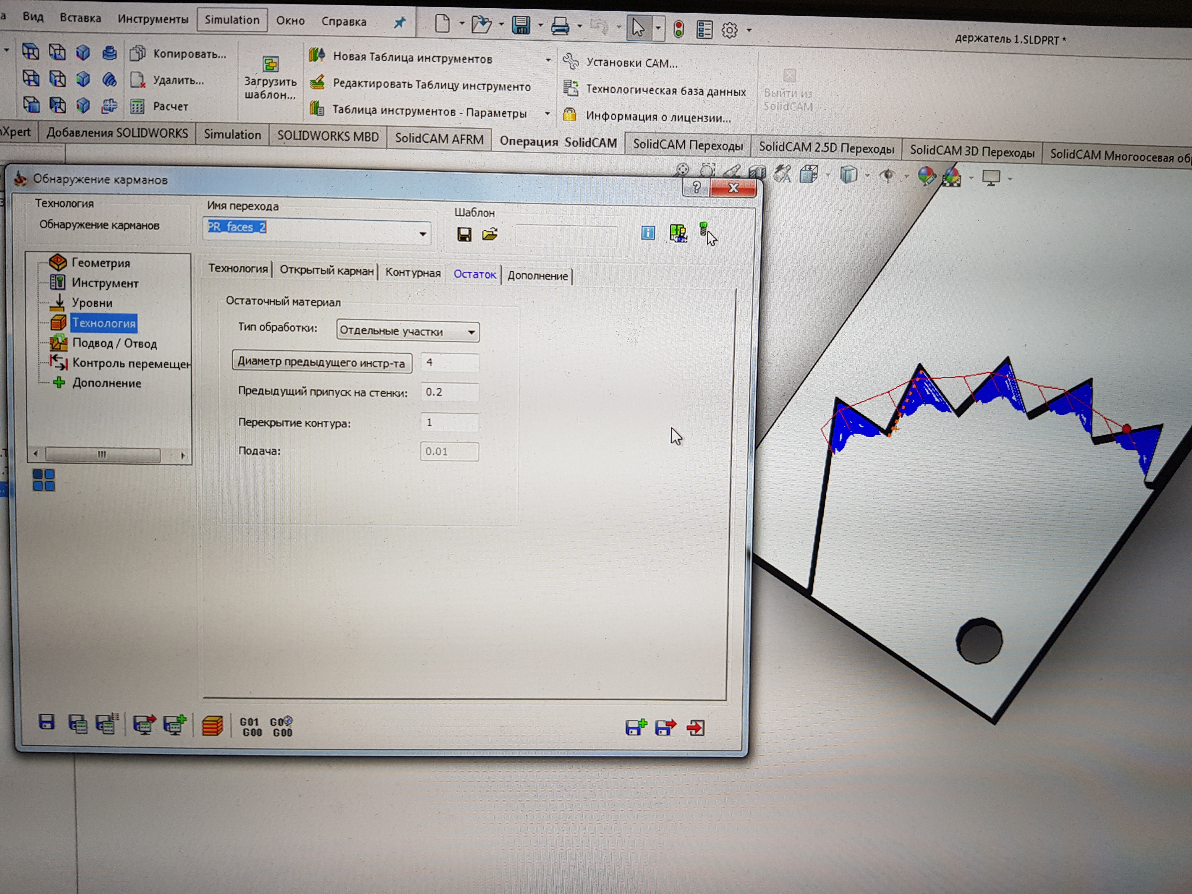

Здравствуйте, подскажите куда копать... не понимаю что не так делаю.
Создал стратегию обнаружение карманов, карман вот такой:
2018-03-22 14-16-09.JPG (4325 просмотров) <a class='original' href='./download/file.php?id=135280&mode=view' target=_blank>Загрузить оригинал (4.1 МБ)</a>
Первую обработку задал фрезой 4мм с припуском 0.2
2018-03-22 14-25-27.JPG (4325 просмотров) <a class='original' href='./download/file.php?id=135284&mode=view' target=_blank>Загрузить оригинал (4.24 МБ)</a>
Вторую обработку фрезой 0.5 мм доработка, геометрия та же, в доработке указал что прошлая обработка велась фрезой 4мм с припуском 0.2
2018-03-22 14-26-19.JPG (4325 просмотров) <a class='original' href='./download/file.php?id=135285&mode=view' target=_blank>Загрузить оригинал (4.89 МБ)</a>
2018-03-22 14-26-29.JPG (4325 просмотров) <a class='original' href='./download/file.php?id=135286&mode=view' target=_blank>Загрузить оригинал (4.32 МБ)</a>
В результате получаю острова от невыбранного материала... :wtf:
2018-03-22 14-30-17.JPG (4325 просмотров) <a class='original' href='./download/file.php?id=135287&mode=view' target=_blank>Загрузить оригинал (6.03 МБ)</a>
Выставление галочек чистовая-черновая и типа доработки особо не помогают - просто меняется размер и место островков.
Увеличение параметра перекрытие контура дает результат, но есть ощущение, что делаю не верно.

Сообщение Duhas »
на черновой припуск был? может его добавить в диаметр доработки? или просто взять другую стратегию которая сама определит не снятый материал
ScrewDriver писал(а):Дак указано и там и там
А вы настройки визуализации делали ?
Вы в режиме Solid Verify делаете симуляцию?
У вас все в красном цвете а это значит не правильное определение заготовки и модели детали !
