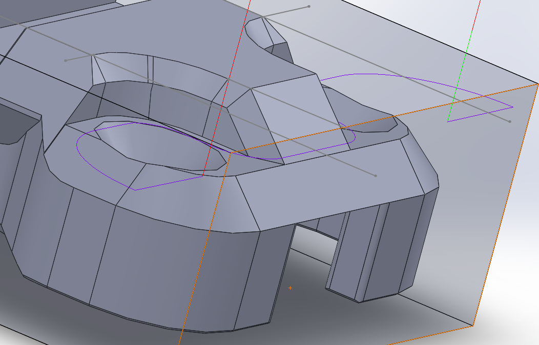

Ну вопрос появился, реально ли такие фаски обработать, во вложении на картинке.
1.PNG (4497 просмотров) <a class='original' href='./download/file.php?id=134734&mode=view' target=_blank>Загрузить оригинал (186.91 КБ)</a>
2.PNG (4497 просмотров) <a class='original' href='./download/file.php?id=134735&mode=view' target=_blank>Загрузить оригинал (47.15 КБ)</a>
dtw.moscow@gmail.com
Umnik
Сообщения: 2344
Репутация: 2153
Настоящее имя: Георгий
Откуда: Калуга
Re: SolidCAM
Сообщение Umnik »
MGG писал(а):Ну вопрос появился, реально ли такие фаски обработать, во вложении на картинке.
Я обрабатывал фаски с переменной высотой, через стратегию 3d контур, получается нормально.
Но в твоём случае наверно подлезть малореально...
Особенно если деталька мелкая.
Frezer_PU
Сообщения: 358
Репутация: 197
Re: SolidCAM
Сообщение Frezer_PU »
Обработать за раз как фасочной фрезой может и нет но вот доработать фрезой сферой стратегией HSS можно попробовать !
А можно этой стратегией обрабатывать отдельные элементы деталей? Типа как в примере выше, одну фаску?
И у меня эта стратегия почему то не работает, солид пишет, мол что то там не найдено(((
MGG
Сообщения: 3403
Репутация: 1010
Re: SolidCAM
Сообщение MGG »
Umnik писал(а):
Да, надо поверхность выбрать. Нестандартные углы часто так делаю проходами по пять соток
Re: SolidCAM
Hss как раз для отдельных поверхностей :)
Frezer_PU
Сообщения: 358
Репутация: 197
Re: SolidCAM
я иногда когда не охота добавлять фасочную фрезу или сферу делаю фаски или поверхности под углом концевой фрезой стратегией HSS с шагом 0.03-0.05 и получается довольно таки не плохо хоть и немного дольше по времени ! Это особенно полезно в некоторых случаях когда менять инструмент и привязывать его нет особой возможности и хочится больше элементов сделать одним инструментом !
