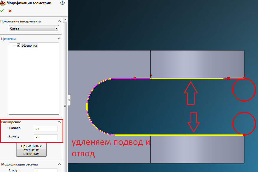

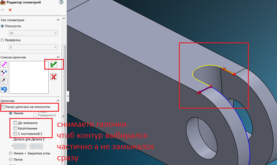

Umnik писал(а):Товарищи, подскажите, есть ли какая-нибудь стратегия, которая позволяет обработать вот такой сквозной паз?
Стратегия Контур !

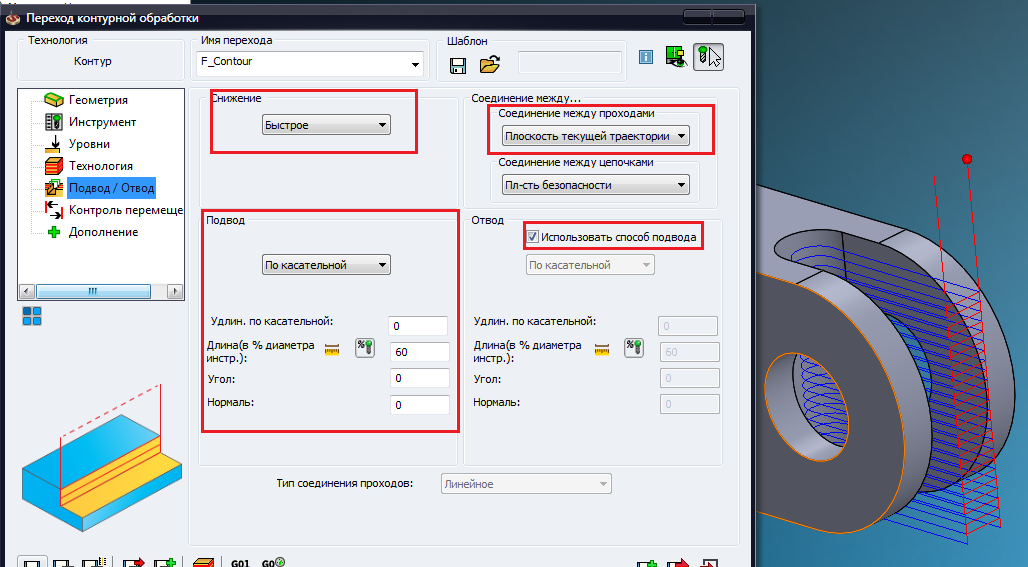

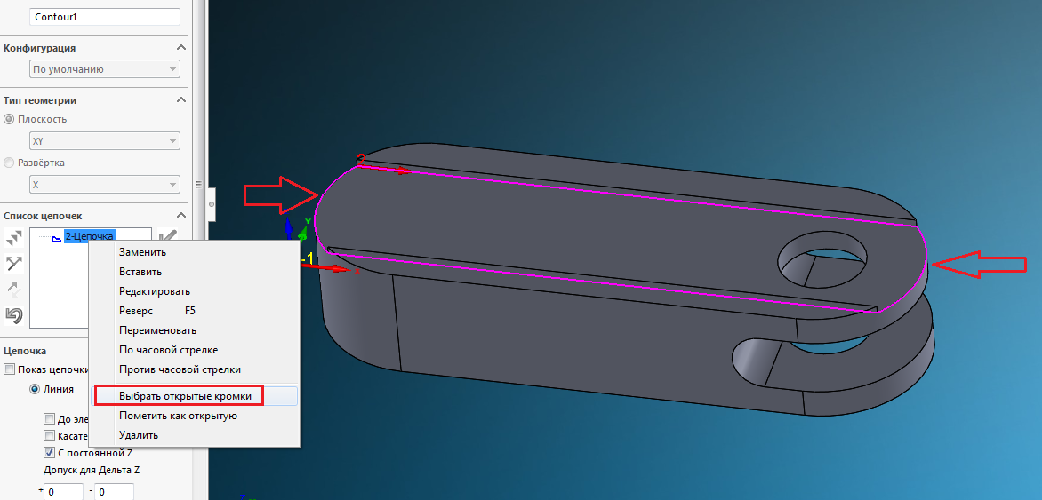

MGG писал(а):В чем может быть на самом деле проблема?
А фактический диаметр инструмента в станке точно соответствует тому что выбран в программе ?
А деталь точно соответствует габаритным размерам в программе и на станке ?
А привязка на станке к детали правильно сделана, согласно установленной системе координат в программе или на глаз?
Попробуйте выбрать нужный контур и пометить боковые кромки открытыми и после установив в настройках перехода галку открытый карман чтоб обработка начиналась извне !

Frezer_PU писал(а):А фактический диаметр инструмента в станке точно соответствует тому что выбран в программе ?
До сотой. Кроме чистовогоо размеры совпадают.
Frezer_PU писал(а):А деталь точно соответствует габаритным размерам в программе и на станке ?
да, остальные ведь проходы отрабатывает точно.
Frezer_PU писал(а):А привязка на станке к детали правильно сделана, согласно установленной системе координат в программе или на глаз?
по центроискателю, т.е. тоже до сотых
Frezer_PU писал(а):Попробуйте выбрать нужный контур и пометить боковые кромки открытыми и после установив в настройках перехода галку открытый карман чтоб обработка начиналась извне !
В проектке во вложении так и выбрано, так и идет.
Проблема в том, что крме чистовой стенки все остальное отрабатывает отлично, в том числе и чистовое дно.

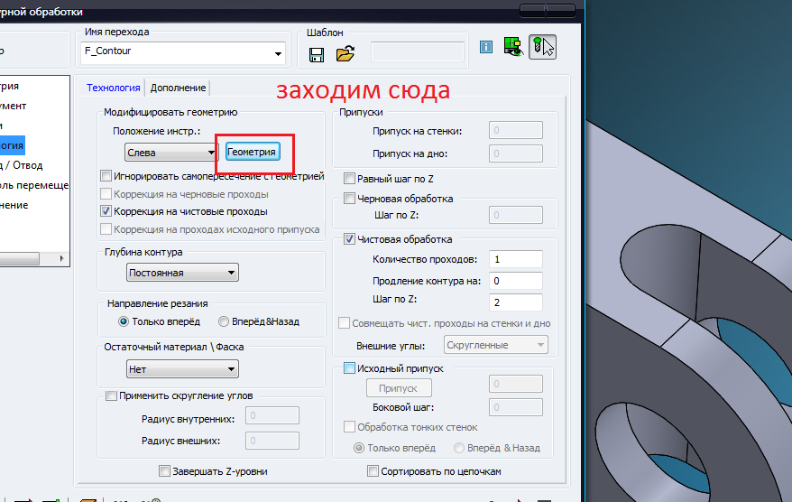

MGG писал(а):Проблема в том, что крме чистовой стенки все остальное отрабатывает отлично, в том числе и чистовое дно.
Сделайте чистовые проходы стенок отдельной траекторией Контур, то есть в траектории Карман выбираете черн обработку ставите припуск на стенки и дно и в чистовой графе ставите только галку дно, после обработки у вас останется только припуск на стенка и после чего стратегией контур дорабатываете в чисто стенки !

Сообщение MGG »
Frezer_PU писал(а):Сделайте чистовые проходы стенок отдельной траекторией Контур, то есть в траектории Карман выбираете черн обработку ставите припуск на стенки и дно и в чистовой графе ставите только галку дно, после обработки у вас останется только припуск на стенка и после чего стратегией контур дорабатываете в чисто стенки !
уже 2 деталюхи сделал и отдал. На будущее хочется разобраться. И почему визуализация с фактом не совпадают.

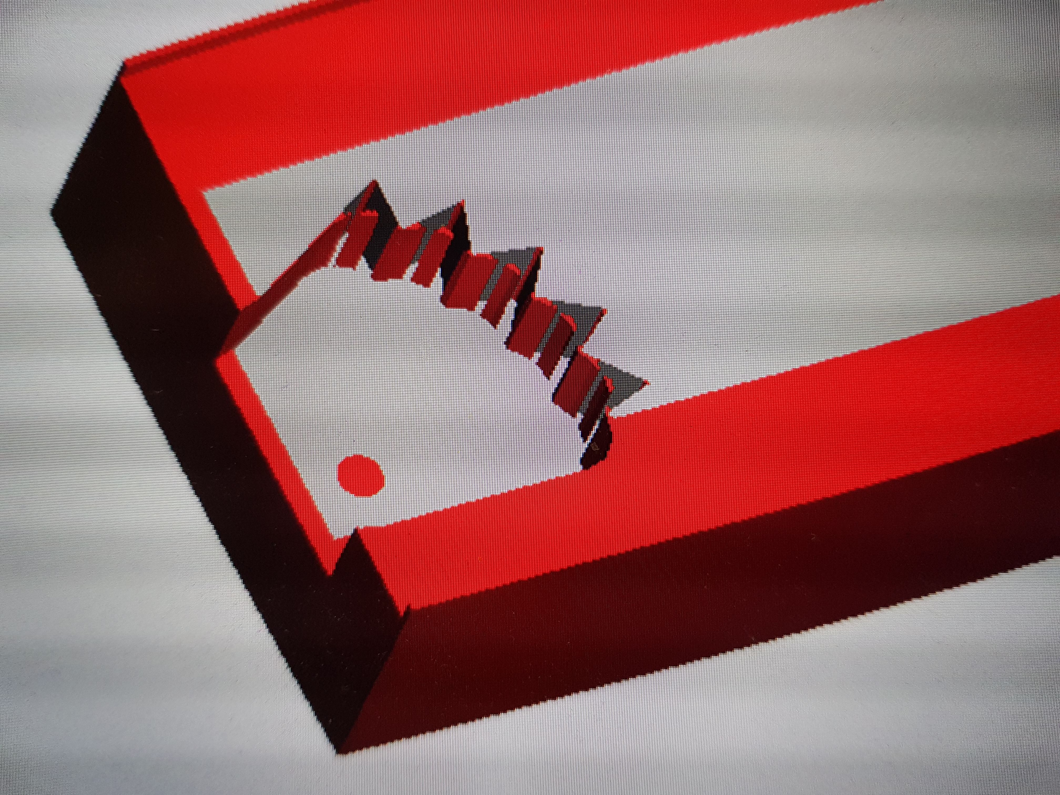

MGG писал(а): И почему визуализация с фактом не совпадают.
у вас точность визуализации какая стоит в настройках Solid Verify ?
ВСЕ ПРИХОДИТ С ОПЫТОМ!
Ошибки это часть успеха,
MGG
Сообщения: 3403
Репутация: 1010
Re: SolidCAM
Сообщение MGG »
Frezer_PU писал(а): вас точность визуализации какая стоит в настройках Solid Verify ?
0.01, по вашим роликам настраивал. Там почти 1см недорез

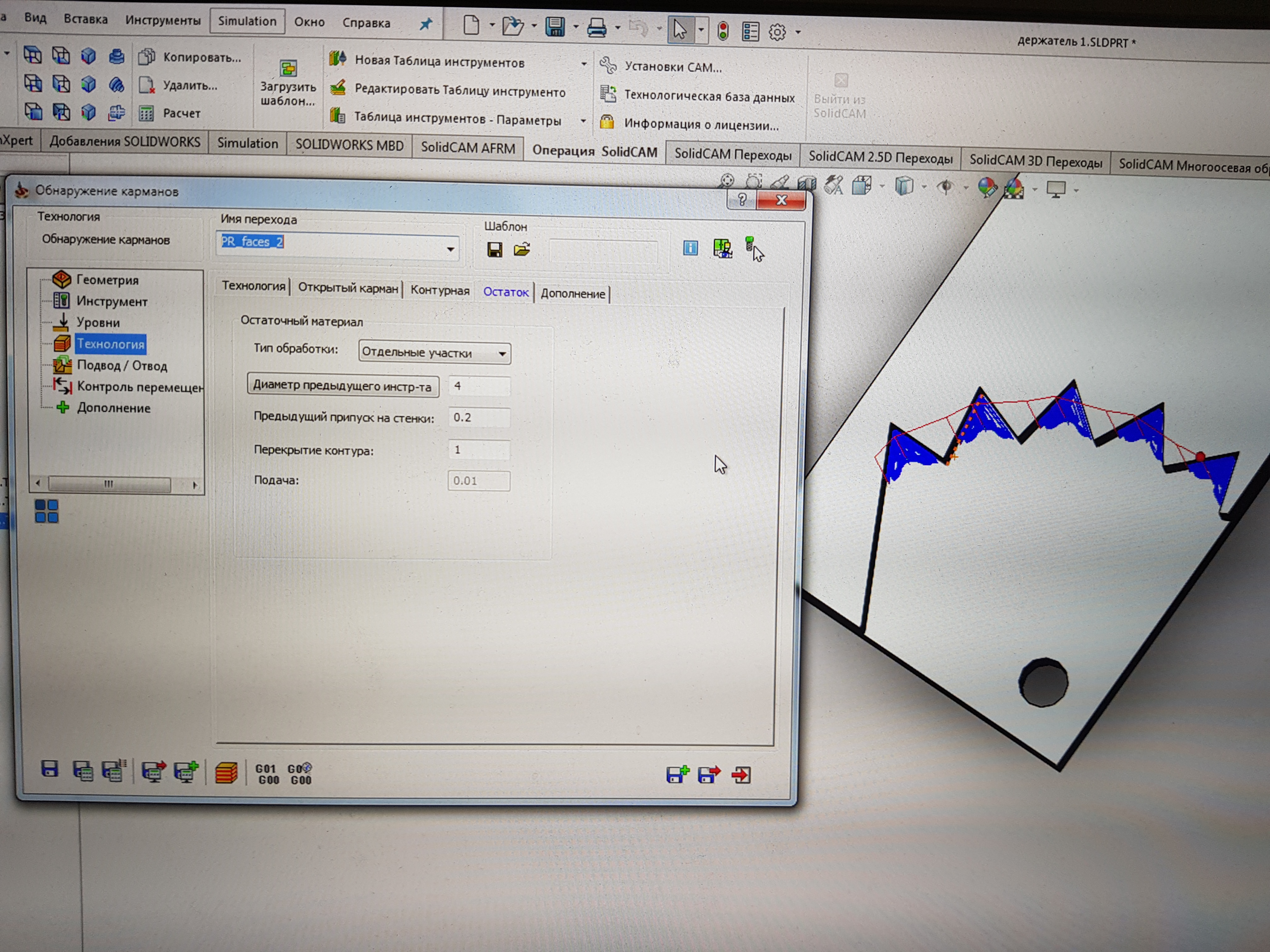

Здравствуйте, подскажите куда копать... не понимаю что не так делаю.
Создал стратегию обнаружение карманов, карман вот такой:
2018-03-22 14-16-09.JPG (4459 просмотров) <a class='original' href='./download/file.php?id=135280&mode=view' target=_blank>Загрузить оригинал (4.1 МБ)</a>
Первую обработку задал фрезой 4мм с припуском 0.2
2018-03-22 14-25-27.JPG (4459 просмотров) <a class='original' href='./download/file.php?id=135284&mode=view' target=_blank>Загрузить оригинал (4.24 МБ)</a>
Вторую обработку фрезой 0.5 мм доработка, геометрия та же, в доработке указал что прошлая обработка велась фрезой 4мм с припуском 0.2
2018-03-22 14-26-19.JPG (4459 просмотров) <a class='original' href='./download/file.php?id=135285&mode=view' target=_blank>Загрузить оригинал (4.89 МБ)</a>
2018-03-22 14-26-29.JPG (4459 просмотров) <a class='original' href='./download/file.php?id=135286&mode=view' target=_blank>Загрузить оригинал (4.32 МБ)</a>
В результате получаю острова от невыбранного материала... :wtf:
2018-03-22 14-30-17.JPG (4459 просмотров) <a class='original' href='./download/file.php?id=135287&mode=view' target=_blank>Загрузить оригинал (6.03 МБ)</a>
Выставление галочек чистовая-черновая и типа доработки особо не помогают - просто меняется размер и место островков.
Увеличение параметра перекрытие контура дает результат, но есть ощущение, что делаю не верно.

Сообщение Duhas »
на черновой припуск был? может его добавить в диаметр доработки? или просто взять другую стратегию которая сама определит не снятый материал

ScrewDriver писал(а):Дак указано и там и там
А вы настройки визуализации делали ?
Вы в режиме Solid Verify делаете симуляцию?
У вас все в красном цвете а это значит не правильное определение заготовки и модели детали !
