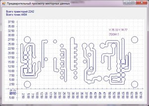

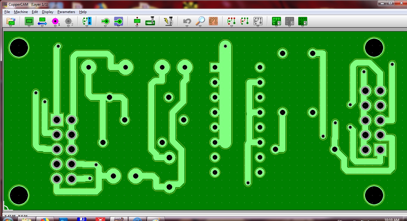

Нда, похоже не туда я лет 20 назад свернул. Работаю в Оркаде.
Очень хочется опробовать засветку фоторезиста.
К сожалению программа формат гербер файла Orcad Layout не корректно понимает. Файл сверловки не понимает совсем.
Нашел другой путь. Загружаю все в программу CopperCam и сохраняю в dxf формате.
После чего Конструктор его успешно загружает, обсчитывает. На тестовой платке 1987 траекторий и 3974 точки.
А вот при передаче в модуль отступа 300 какая то проблема. Причем я пробовал и напрямую из 101 и вставлял оптимизацию - результат один - в основной части окна пусто, несколько секунд бегунок скроллинга бежит как при загрузке большого количества данных и все зависает. С чем это может быть связано? Win 7 64bit

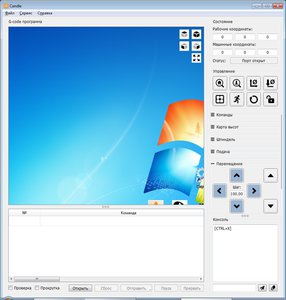

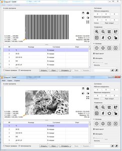

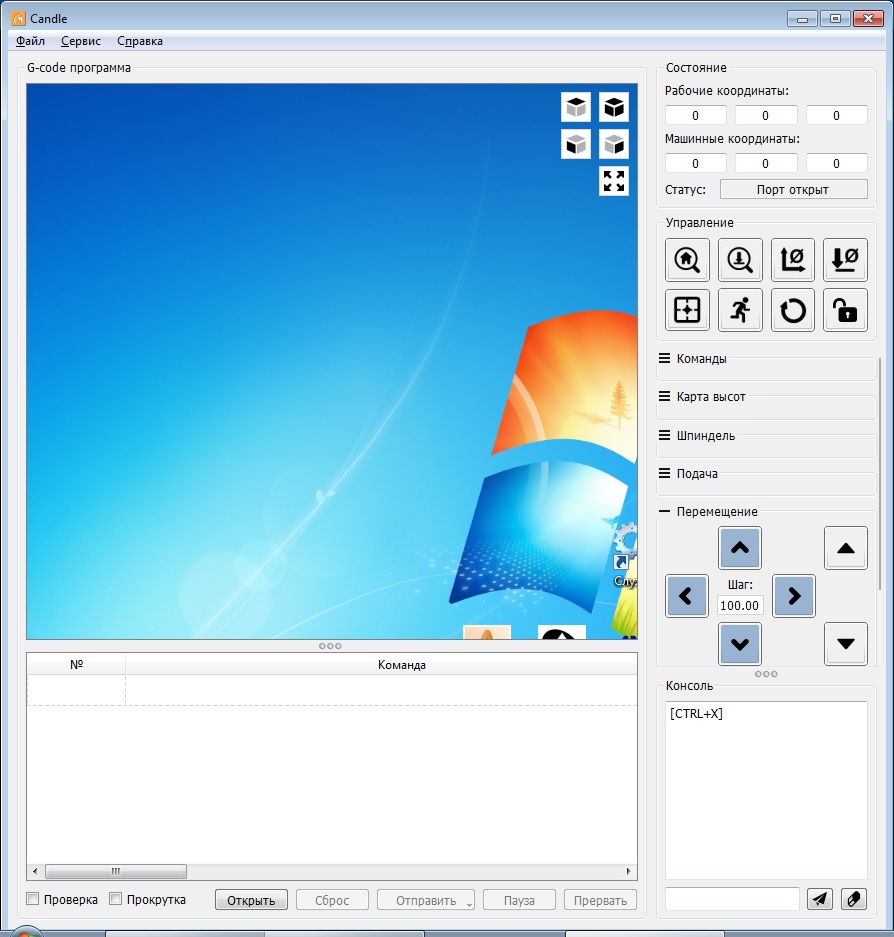

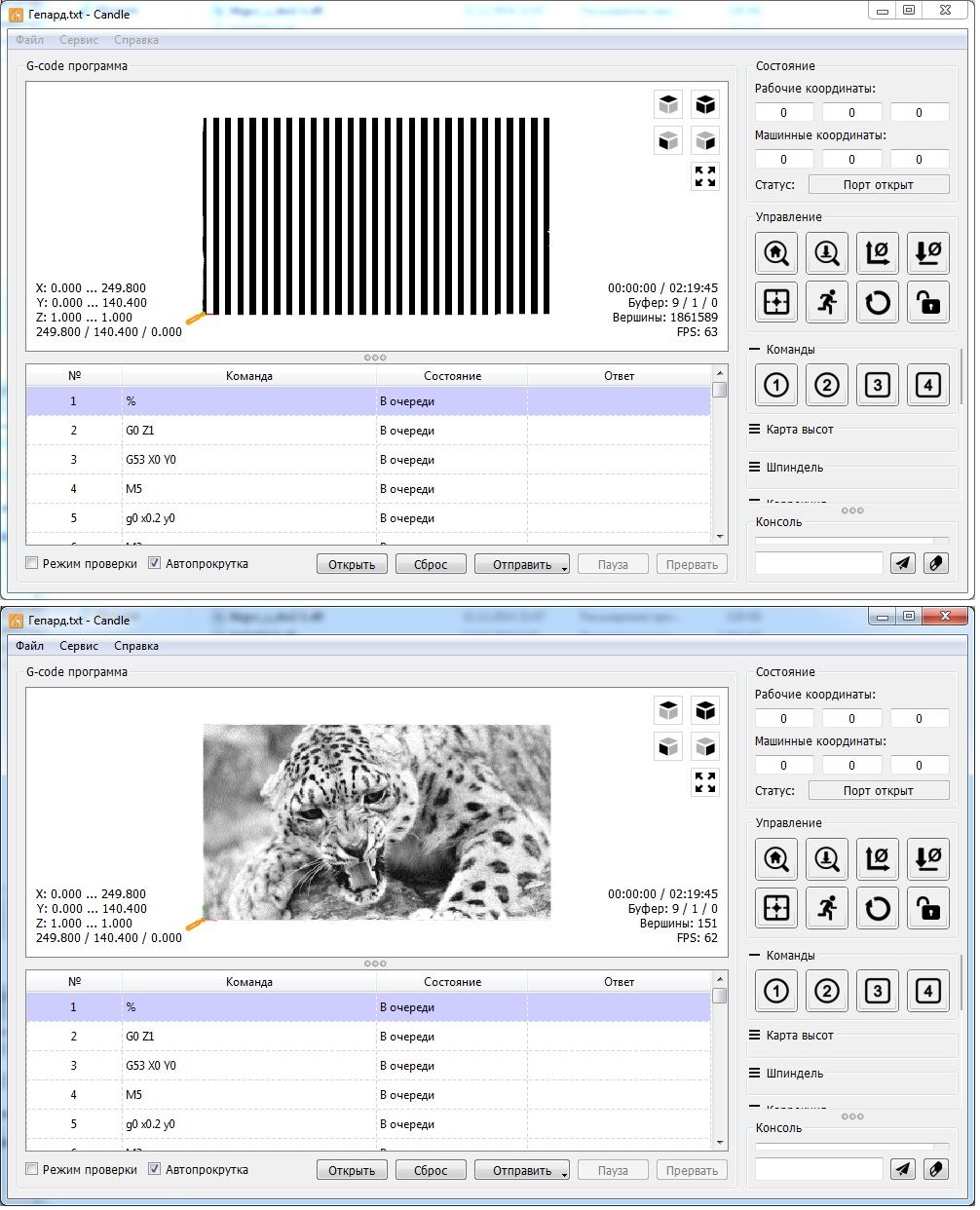

Курдль писал(а):
Rom327 писал(а): Не последняя версия, но 100% рабочая, с исправленным визуализатором. Работает под Win7x64_sp1+update
Спасибо! Странно, что последняя версия на официальном сайте - 1.1.7, а Ваша "не последняя" - 1.2 :)
И что, исправлять визуализатор таки пришлось? Т.е. это не только проблема с моей видеокартой и OpenGL?
Глюк выглядел так:
Гепард33.jpg (2382 просмотра) <a class='original' href='./download/file.php?id=146381&mode=view' target=_blank>Загрузить оригинал (342.92 КБ)</a>
Там же на сайте и исправленный "экзешник" есть "Candle_iss124". Он и с 1.7 версией работает, но до конца не проверял...

Rom327 писал(а): Глюк выглядел так:
У меня глюк выглядит так, как показано ниже. Причем на "исправленной" версии 1.2.
И даже если ничего в ней не делать, а просто открыть и нажать кнопку "закрыть" - вылетает стандартная ошибка Windows.
Ладно, не буду я продолжать эксперименты с ПО, которое надо допиливать рашпилем, чтобы оно просто нормально заработало.
Мне хватает GrblGru и "Конструктор G-Кода". Если в последней появится функционал записи карты высот и последующей компенсации кривизны платы на её основе - буду безмерно счастлив.
Но не считаю необходимым торопить автора этой и без того хорошей программы. Я сам в прошлом программист и понимаю, каких трудозатрат стоят подобные проекты...
CandleError.jpg (2353 просмотра) <a class='original' href='./download/file.php?id=146383&mode=view' target=_blank>Загрузить оригинал (151.97 КБ)</a>

Сообщение Evg69 »

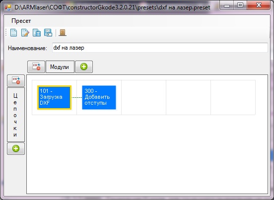

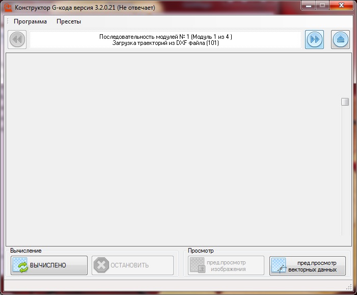

И почему после загрузки dxf и его обсчета возникает проблема при передаче в модуль 300?
В просмотре векторов в модуле dxf все корректно отображает

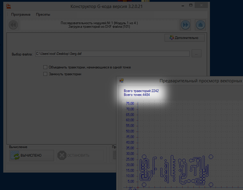

Самый простой способ, пришли мне файл, и я посмотрю, возможно где-то допустил ошибку, из-за чего и глючит...

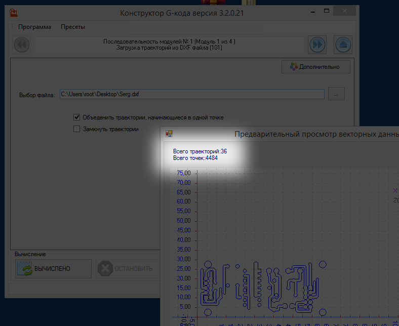

Сергей отправляю dxf на котором зависает и несколько скриншотов.
Serg.dxf
(257.39 КБ) 1012 скачиваний
Вид в CopperCam.jpg (2278 просмотров) <a class='original' href='./download/file.php?id=146505&mode=view' target=_blank>Загрузить оригинал (305.13 КБ)</a>
корректно загрузил dxf.jpg (2278 просмотров) <a class='original' href='./download/file.php?id=146506&mode=view' target=_blank>Загрузить оригинал (126.29 КБ)</a>
Пресет.jpg (2278 просмотров) <a class='original' href='./download/file.php?id=146507&mode=view' target=_blank>Загрузить оригинал (43.56 КБ)</a>
Зависло.jpg (2278 просмотров) <a class='original' href='./download/file.php?id=146508&mode=view' target=_blank>Загрузить оригинал (62.79 КБ)</a>

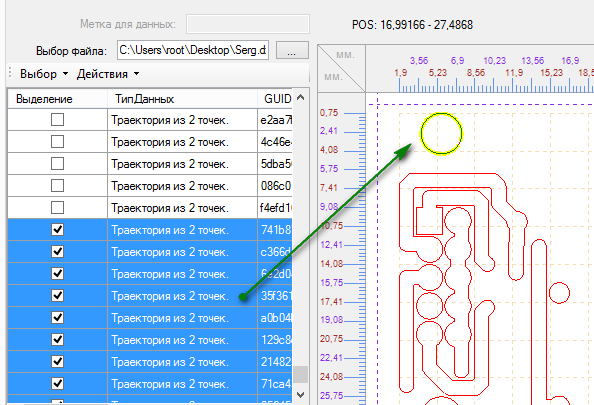

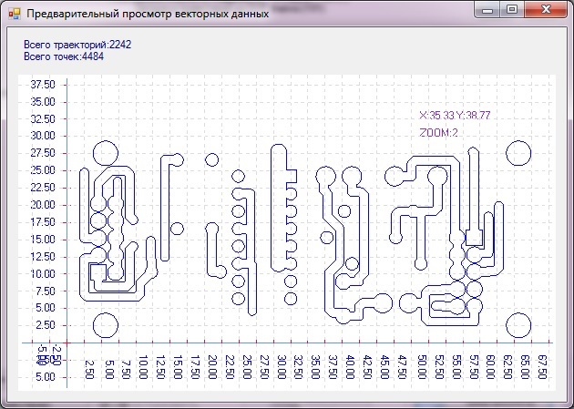

Evg69 писал(а):Сергей отправляю dxf на котором зависает и несколько скриншотов.
Проблема заключается в следующем:
Полученный DXF файл представляет собой набор отдельных отрезков, по 2 точки, и на рисунке ниже, окружность это не одна траектория из набора точек, а отдельные траектории по 2 точки:
2018-09-18_111009.png (2267 просмотров) <a class='original' href='./download/file.php?id=146509&mode=view' target=_blank>Загрузить оригинал (28.14 КБ)</a>
И в версии 3.2 можно в принципе заметить что подозрительно много траекторий:
2018-09-18_111609.png (2267 просмотров) <a class='original' href='./download/file.php?id=146510&mode=view' target=_blank>Загрузить оригинал (38.6 КБ)</a>
Но если перед загрузкой данных из файла, установить флаг объединять траектории с общей точкой, то результат резко меняется:
2018-09-18_111643.png (2267 просмотров) <a class='original' href='./download/file.php?id=146511&mode=view' target=_blank>Загрузить оригинал (39.7 КБ)</a>
По идее это должно помочь ;-)

Да, Сергей, ОГРОМНОЕ спасибо!
Это действительно помогло!
Буду пробовать засвечивать фоторезист.
Еще раз спасибо!

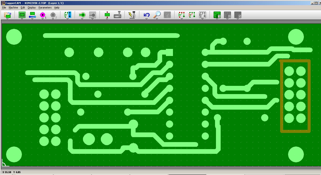

selenur писал(а):
Evg69 писал(а):Нда, похоже не туда я лет 20 назад свернул. Работаю в Оркаде.
На текущий момент в новой версии я закончил переделывать оболочку программы, и занимаюсь модулем загрузки dxf, после него буду заниматься модулем загрузки гербера, потом сверловки, если пришлешь файлы разных схем, где будет гербер файл, файл сверловки, и рисунок того как должно выглядеть, попробую добавить поддержку.
Отправляю файлы. Выходные файлы Orcad Layout в архиве - в исходном виде не прикреплялись

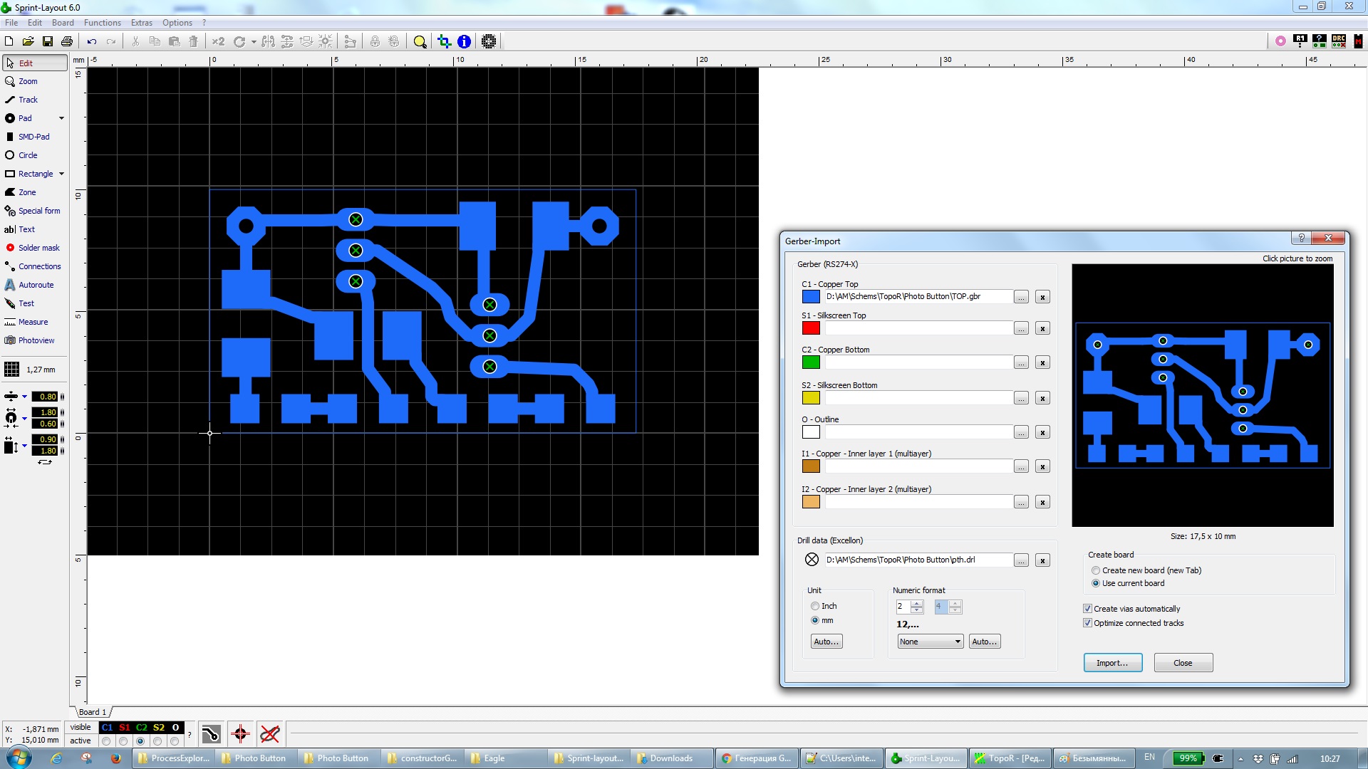

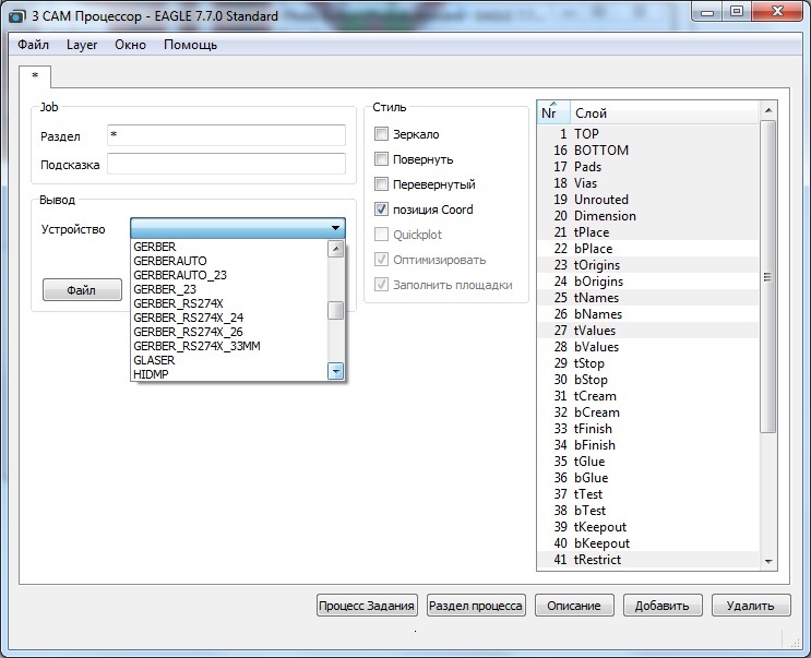

selenur писал(а):.
Как правильно сформировать GERBER-файл, чтобы версия 3.2 его корректно открыла.
А то я имею 2 инструмента PCB-CAD (Eagle и TopoR) и из обоих не могу сформировать файлы.
Хотя бы, какой именно GERBER выбрать из списка?
Eagle_Gerber.jpg (2227 просмотров) <a class='original' href='./download/file.php?id=146533&mode=view' target=_blank>Загрузить оригинал (108.83 КБ)</a>
Rs274 попробуй

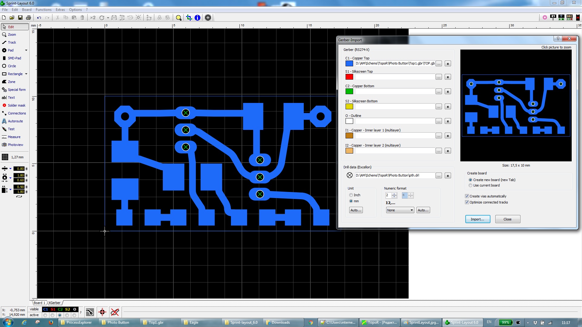

selenur писал(а):Как и писал выше, если будет рисунок как должно быть, и сами файлы, то постараюсь добавить.
О! Превосходно!
Я для чистоты эксперимента установил SprintLayout и проверил, примет ли он исходные GERBER-файлы.
Принял, всё корректно - и проводящий слой и сверловку (изображение прилагается).
Файлы .gbr и .drl - во вложении.
SprintLayout.jpg (2170 просмотров) <a class='original' href='./download/file.php?id=146633&mode=view' target=_blank>Загрузить оригинал (389.96 КБ)</a>
