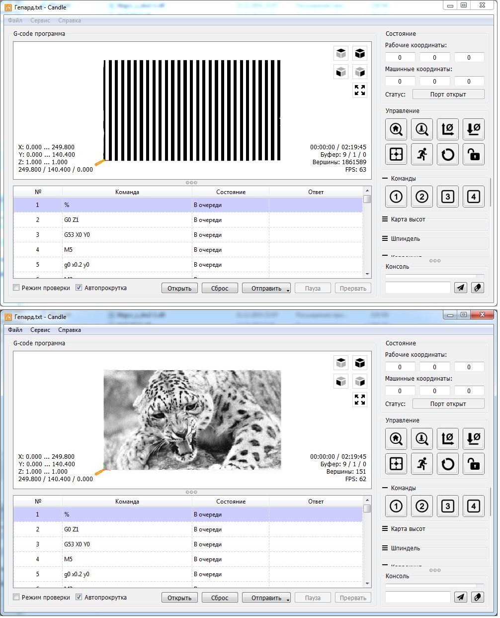

Курдль писал(а):
Rom327 писал(а): Не последняя версия, но 100% рабочая, с исправленным визуализатором. Работает под Win7x64_sp1+update
Спасибо! Странно, что последняя версия на официальном сайте - 1.1.7, а Ваша "не последняя" - 1.2 :)
И что, исправлять визуализатор таки пришлось? Т.е. это не только проблема с моей видеокартой и OpenGL?
Глюк выглядел так:
Гепард33.jpg (2410 просмотров) <a class='original' href='./download/file.php?id=146381&mode=view' target=_blank>Загрузить оригинал (342.92 КБ)</a>
Там же на сайте и исправленный "экзешник" есть "Candle_iss124". Он и с 1.7 версией работает, но до конца не проверял...

Rom327 писал(а): Глюк выглядел так:
У меня глюк выглядит так, как показано ниже. Причем на "исправленной" версии 1.2.
И даже если ничего в ней не делать, а просто открыть и нажать кнопку "закрыть" - вылетает стандартная ошибка Windows.
Ладно, не буду я продолжать эксперименты с ПО, которое надо допиливать рашпилем, чтобы оно просто нормально заработало.
Мне хватает GrblGru и "Конструктор G-Кода". Если в последней появится функционал записи карты высот и последующей компенсации кривизны платы на её основе - буду безмерно счастлив.
Но не считаю необходимым торопить автора этой и без того хорошей программы. Я сам в прошлом программист и понимаю, каких трудозатрат стоят подобные проекты...

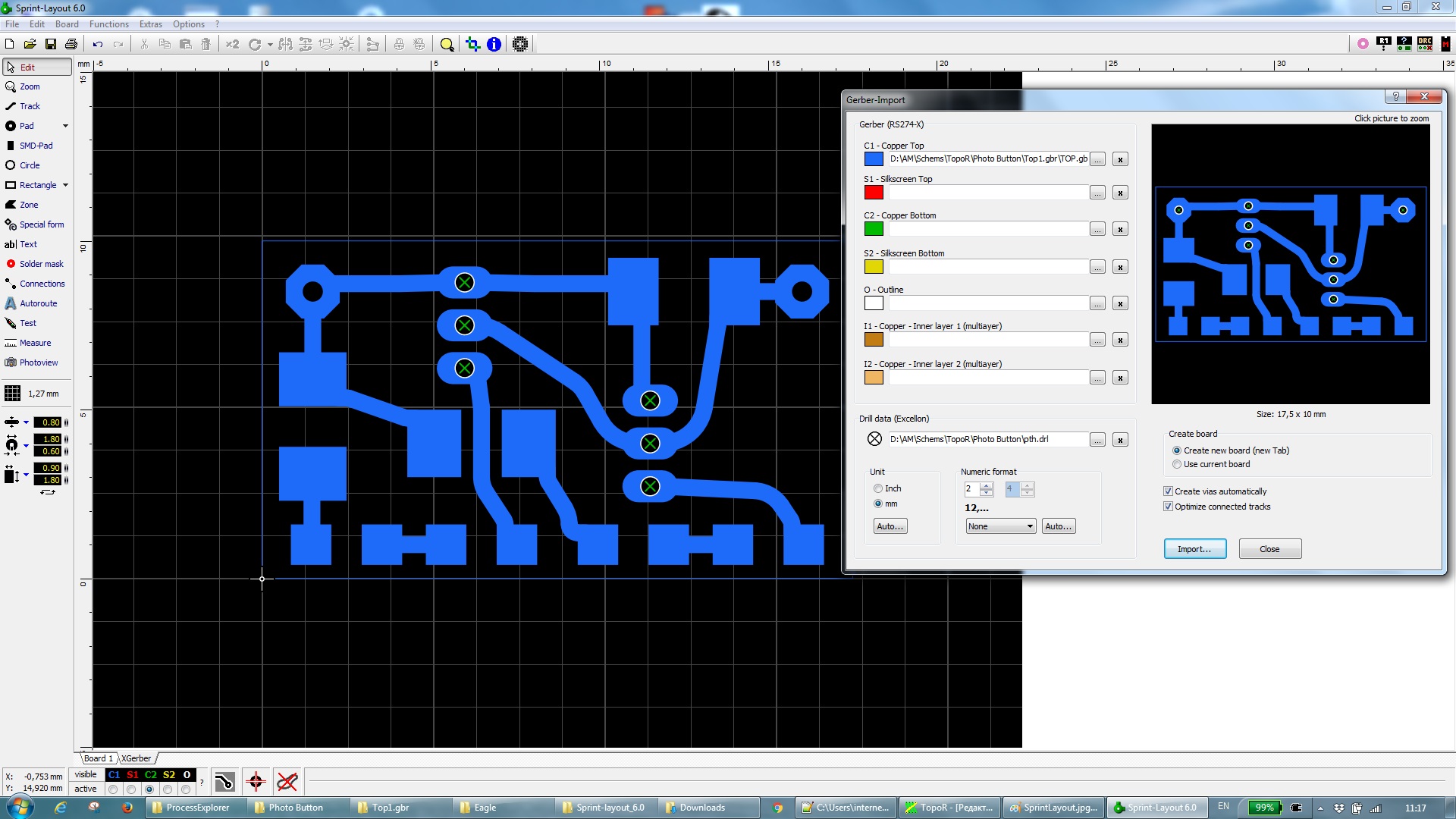

selenur писал(а):.
Как правильно сформировать GERBER-файл, чтобы версия 3.2 его корректно открыла.
А то я имею 2 инструмента PCB-CAD (Eagle и TopoR) и из обоих не могу сформировать файлы.
Хотя бы, какой именно GERBER выбрать из списка?
Eagle_Gerber.jpg (2255 просмотров) <a class='original' href='./download/file.php?id=146533&mode=view' target=_blank>Загрузить оригинал (108.83 КБ)</a>
Rs274 попробуй
Курдль
Сообщения: 1060
Репутация: 282
Откуда: Msk
Сообщение Курдль »

selenur писал(а):Как и писал выше, если будет рисунок как должно быть, и сами файлы, то постараюсь добавить.
О! Превосходно!
Я для чистоты эксперимента установил SprintLayout и проверил, примет ли он исходные GERBER-файлы.
Принял, всё корректно - и проводящий слой и сверловку (изображение прилагается).
Файлы .gbr и .drl - во вложении.
SprintLayout.jpg (2198 просмотров) <a class='original' href='./download/file.php?id=146633&mode=view' target=_blank>Загрузить оригинал (389.96 КБ)</a>
Gerber.zip
(1.33 КБ) 231 скачивание
