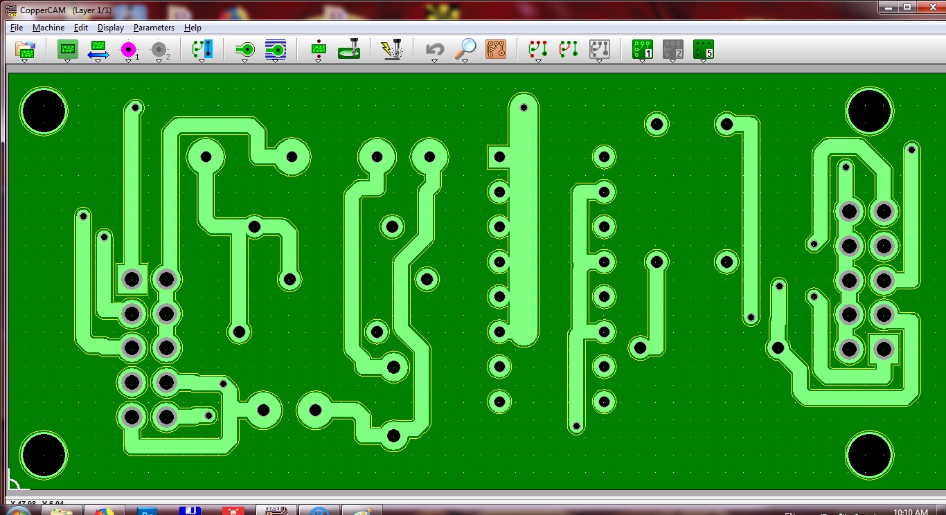

Нда, похоже не туда я лет 20 назад свернул. Работаю в Оркаде.
Очень хочется опробовать засветку фоторезиста.
К сожалению программа формат гербер файла Orcad Layout не корректно понимает. Файл сверловки не понимает совсем.
Нашел другой путь. Загружаю все в программу CopperCam и сохраняю в dxf формате.
После чего Конструктор его успешно загружает, обсчитывает. На тестовой платке 1987 траекторий и 3974 точки.
А вот при передаче в модуль отступа 300 какая то проблема. Причем я пробовал и напрямую из 101 и вставлял оптимизацию - результат один - в основной части окна пусто, несколько секунд бегунок скроллинга бежит как при загрузке большого количества данных и все зависает. С чем это может быть связано? Win 7 64bit

Сергей отправляю dxf на котором зависает и несколько скриншотов.

Вид в CopperCam.jpg (2480 просмотров) <a class='original' href='./download/file.php?id=146505&mode=view' target=_blank>Загрузить оригинал (305.13 КБ)</a>
корректно загрузил dxf.jpg (2480 просмотров) <a class='original' href='./download/file.php?id=146506&mode=view' target=_blank>Загрузить оригинал (126.29 КБ)</a>
Пресет.jpg (2480 просмотров) <a class='original' href='./download/file.php?id=146507&mode=view' target=_blank>Загрузить оригинал (43.56 КБ)</a>
Зависло.jpg (2480 просмотров) <a class='original' href='./download/file.php?id=146508&mode=view' target=_blank>Загрузить оригинал (62.79 КБ)</a>
Evg69 писал(а):Сергей отправляю dxf на котором зависает и несколько скриншотов.
Проблема заключается в следующем:
Полученный DXF файл представляет собой набор отдельных отрезков, по 2 точки, и на рисунке ниже, окружность это не одна траектория из набора точек, а отдельные траектории по 2 точки:
2018-09-18_111009.png (2469 просмотров) <a class='original' href='./download/file.php?id=146509&mode=view' target=_blank>Загрузить оригинал (28.14 КБ)</a>
И в версии 3.2 можно в принципе заметить что подозрительно много траекторий:
2018-09-18_111609.png (2469 просмотров) <a class='original' href='./download/file.php?id=146510&mode=view' target=_blank>Загрузить оригинал (38.6 КБ)</a>
Но если перед загрузкой данных из файла, установить флаг объединять траектории с общей точкой, то результат резко меняется:
2018-09-18_111643.png (2469 просмотров) <a class='original' href='./download/file.php?id=146511&mode=view' target=_blank>Загрузить оригинал (39.7 КБ)</a>
По идее это должно помочь ;-)

Да, Сергей, ОГРОМНОЕ спасибо!
Это действительно помогло!
Буду пробовать засвечивать фоторезист.
Еще раз спасибо!
