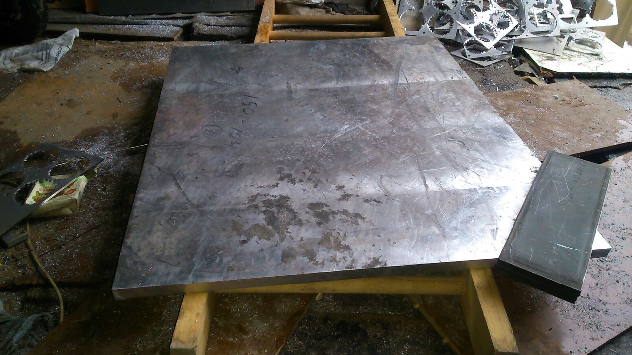

TAV писал(а):И твой стол станет кривой при кривой!
даже если резать 6мм фрезой?
То есть получается лучше без вырезов оставить?
Re: Фрезер 1000 на 1000 авиационный алюминий , мягкая сталь.
Очень тонкая плита для таких размеров. Надо хотябы 50мм
ridirt
Сообщения: 654
Репутация: 277
Откуда: Спб
Сообщение ridirt »
frezeryga писал(а):Очень тонкая плита для таких размеров. Надо хотябы 50мм
дак это почти 200 кг весу. для подвишного стола не многовато ли?
Для такого размера даже мало.

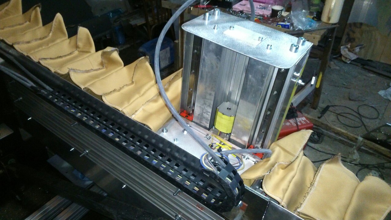

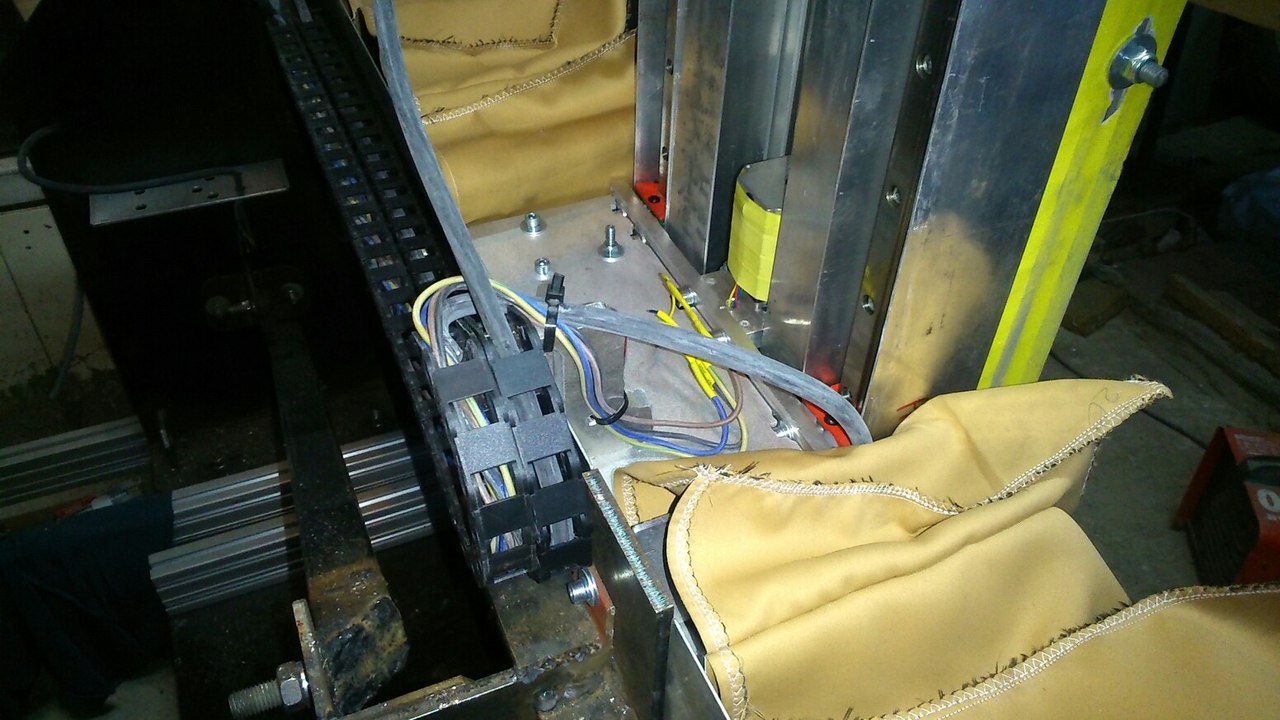

Хотел закончить станок к этой дате но пока даже ни один из приводов не проверен даже , поедет вообще или нет))) Хотя поедет то это понятно , куда ему деваться но мало ли вдруг движки китайские дохлые, кто их знает)
Пока только шпиндель и электроники немного подключить успел.
вид сзади (4247 просмотров) <a class='original' href='./download/file.php?id=71034&mode=view' target=_blank>Загрузить оригинал (165.71 КБ)</a>
вид сзади

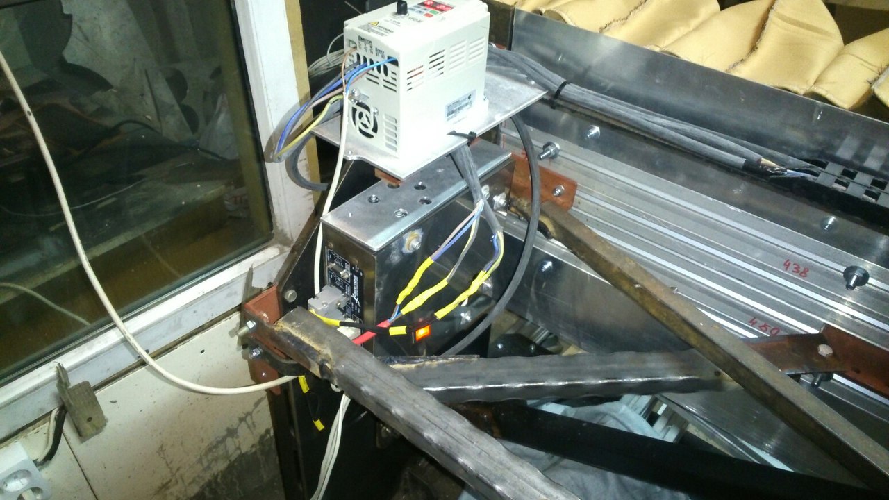

2.jpg (4247 просмотров) <a class='original' href='./download/file.php?id=71035&mode=view' target=_blank>Загрузить оригинал (166.47 КБ)</a>
сопли (4247 просмотров) <a class='original' href='./download/file.php?id=71036&mode=view' target=_blank>Загрузить оригинал (177.57 КБ)</a>
сопли

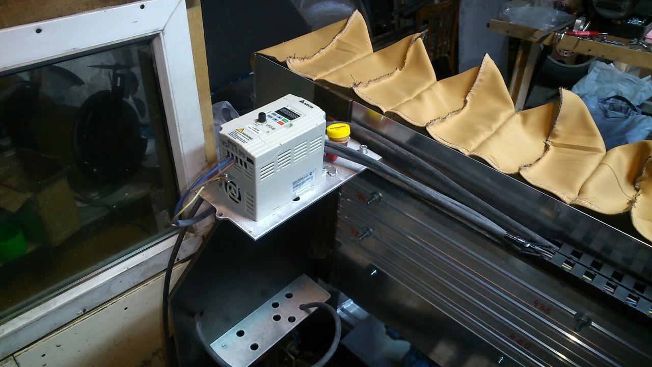

частотник (4247 просмотров) <a class='original' href='./download/file.php?id=71037&mode=view' target=_blank>Загрузить оригинал (165.44 КБ)</a>
частотник

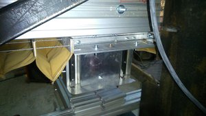

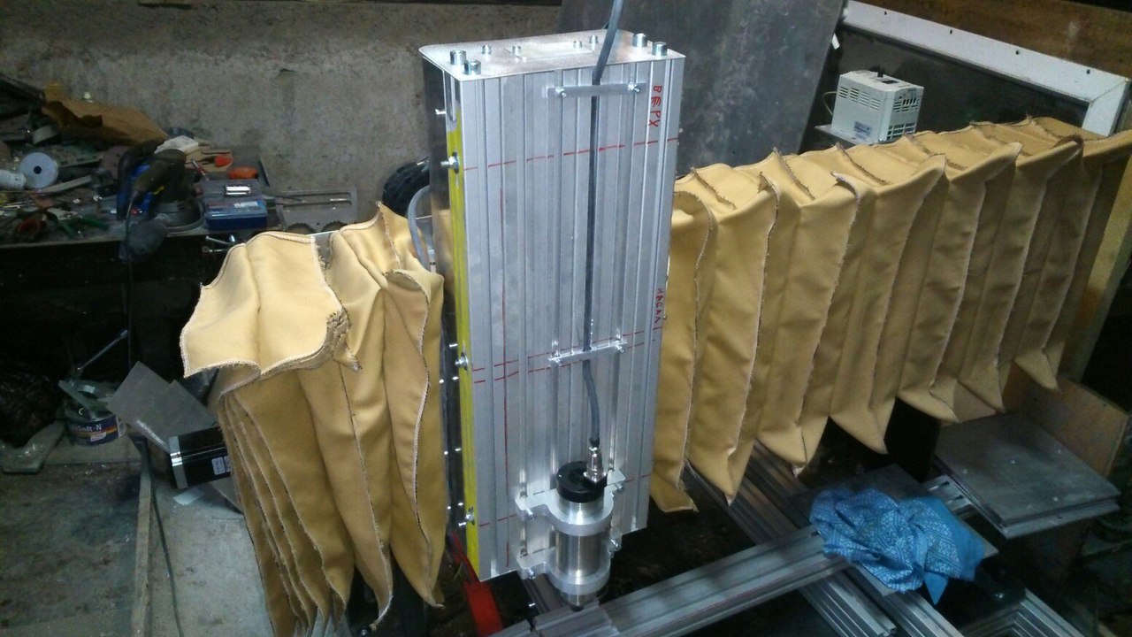

повесил шпинделек (4247 просмотров) <a class='original' href='./download/file.php?id=71039&mode=view' target=_blank>Загрузить оригинал (168.35 КБ)</a>
повесил шпинделек
7.jpg (4247 просмотров) <a class='original' href='./download/file.php?id=71040&mode=view' target=_blank>Загрузить оригинал (178.76 КБ)</a>

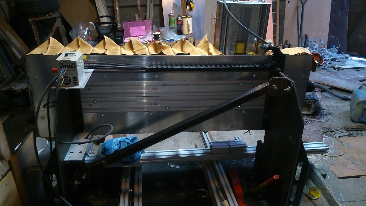

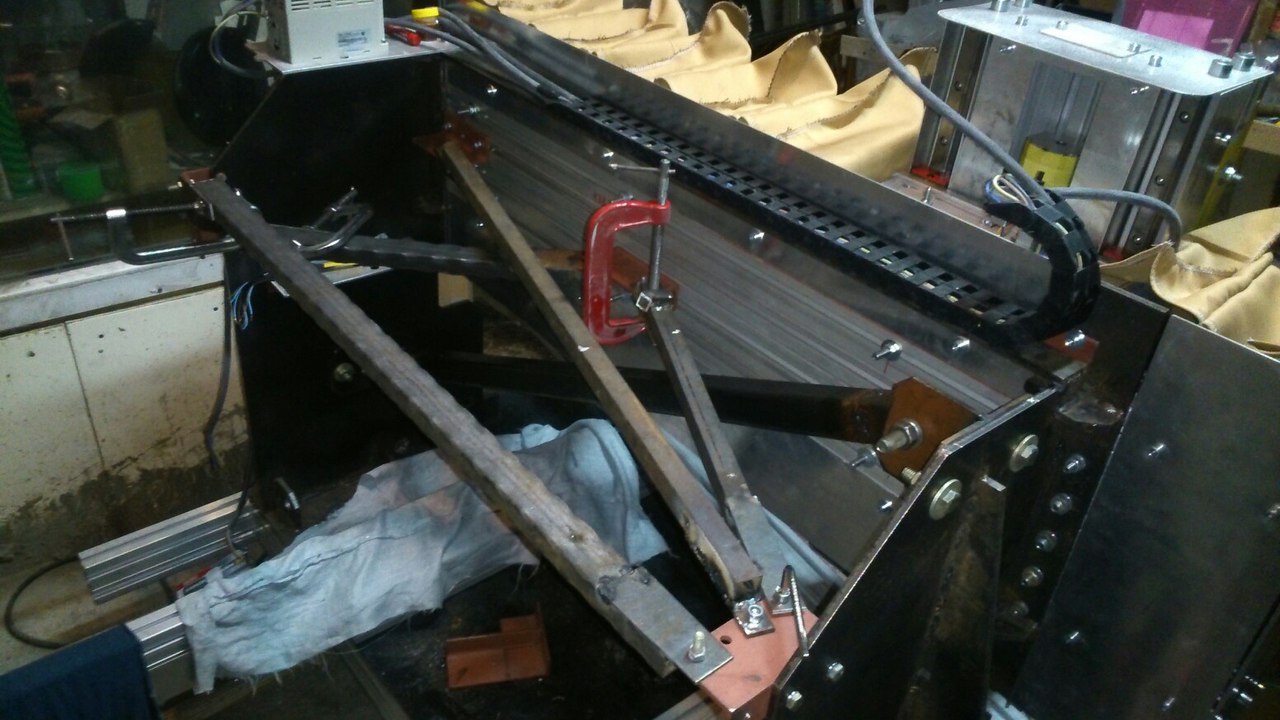

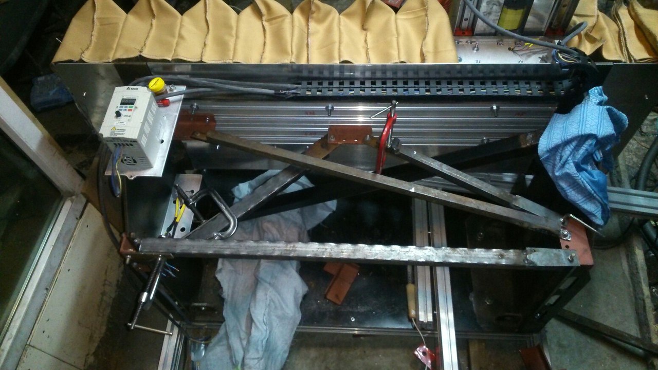

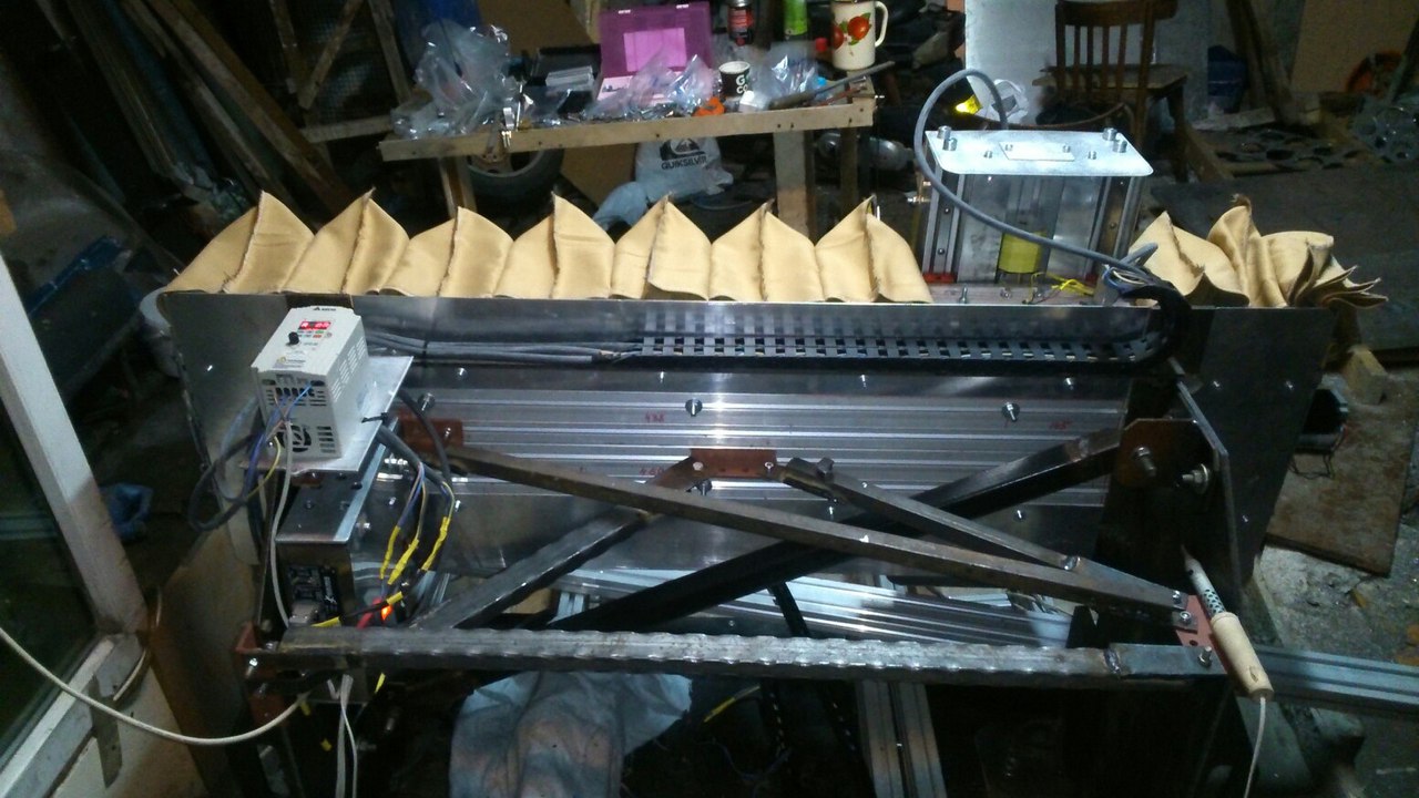

Наслушавшись советов всяких инженеров и конструкторов решил все таки соорудить что то вроде каркаса жесткости в своем станке, какие собирают на каскадерских машинах или дрифтовых корчах. Достал сварочник и погнал колхозить.
колхоз (4170 просмотров) <a class='original' href='./download/file.php?id=71749&mode=view' target=_blank>Загрузить оригинал (178.65 КБ)</a>
колхоз
колхоз (4170 просмотров) <a class='original' href='./download/file.php?id=71752&mode=view' target=_blank>Загрузить оригинал (161.15 КБ)</a>
колхоз
скоро станок снимать с досок на бетонный пол и поэтому до того как его ворочать лучше станину по максимуму зафиксировать чтобы потом меньше гемора с настройкой было.
Портал еще нужно будет подпереть перетяжками снизу и сверху ну и замерять изменения жесткости в итоге.
На ощупь еще заварить все не успел только струбцинами притянул а уже совсем другой звук когда стучишь по станине , уже как по цельнометаллическому изделию стучишь . Так же еще в планах прикрутить на боковины 2 куска плиты 18мм (на след.фото на углу стола)
Сегодня же от форумчанина Askov пришла плита на стол
плита на стол (4170 просмотров) <a class='original' href='./download/file.php?id=71751&mode=view' target=_blank>Загрузить оригинал (209.97 КБ)</a>
плита на стол
Пока еще не решил до конца что с ней делать, поскольку выборка сзади возможно отразится на кривизне, если и буду делать то неглубокую 5мм где то

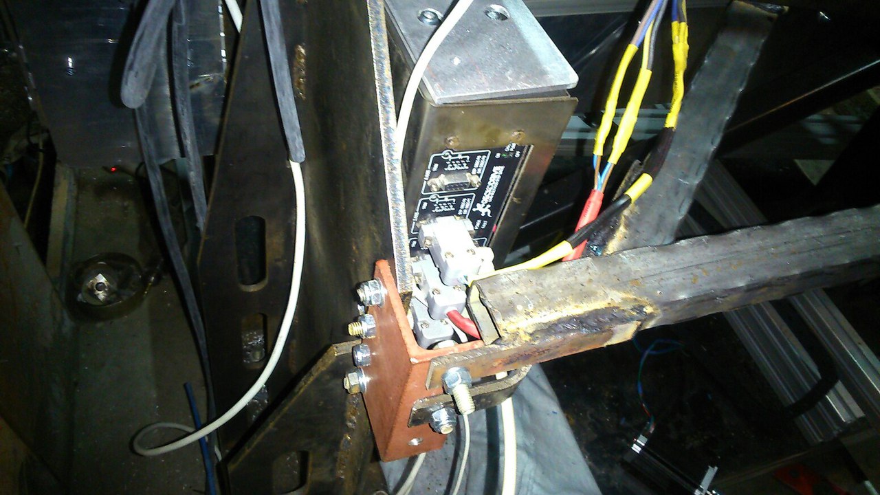

И сегодня же начал уже переброску электрики со старого станка на новый
переброска (4170 просмотров) <a class='original' href='./download/file.php?id=71750&mode=view' target=_blank>Загрузить оригинал (198.45 КБ)</a>
переброска
По току этого ящичка вроде как на эти движки хватает ну а по моментам уже посмотрим что будет по оси Х если не хватит для хороших ускорений то будем дальше мудрить с доп. контроллером работающим от доп. лпт порта

Андрей, вы отчаянный парень! Но если честно-смотрится не убедительно, может вам тогда в проем бетонный установить станок и распереть его :) , а то толку от распорок висящих в воздухе.
ridirt
Сообщения: 654
Репутация: 277
Откуда: Спб
Сообщение ridirt »
Atom42 писал(а):Андрей, вы отчаянный парень! Но если честно-смотрится не убедительно, может вам тогда в проем бетонный установить станок и распереть его :) , а то толку от распорок висящих в воздухе.
а что не так с распорками висящими в воздухе? :eh:
Это то как раз и реально действенный способ для борьбы с невысокой жесткостью. Изгибающий момент передается через распорки в неподвижные части станины и теперь помимо портала ему придется еще согнуть станину и вуаля - жесткость равна жесткость портала + жесткость той части в которую уперлись . Это простым языком. Нужно побольше насоздавать замкнутых треугольников и по сути жесткость в конечном итоге не будет отличаться от цельнобетонной конструкции.
Согласен , смотрится неубедительно, но я буду верить замерам, буду давить мерить, дальше усиливать, потом снова давить и мерить. ;)

ridirt писал(а): и по сути жесткость в конечном итоге не будет отличаться от цельнобетонной конструкции
так это... может сразу надо было "цельнобетонную" конструкцию подумать - кстати за это народ в начале темы и говорил.....
ridirt
Сообщения: 654
Репутация: 277
Откуда: Спб
Сообщение ridirt »
Ershoff писал(а):может сразу надо было "цельнобетонную" конструкцию подумать
надо было раньше думать теперь надо работать с тем что есть.
Красивый вид конечно хорошо, но жёсткость предпочтительнее, укрепляй дальше :)

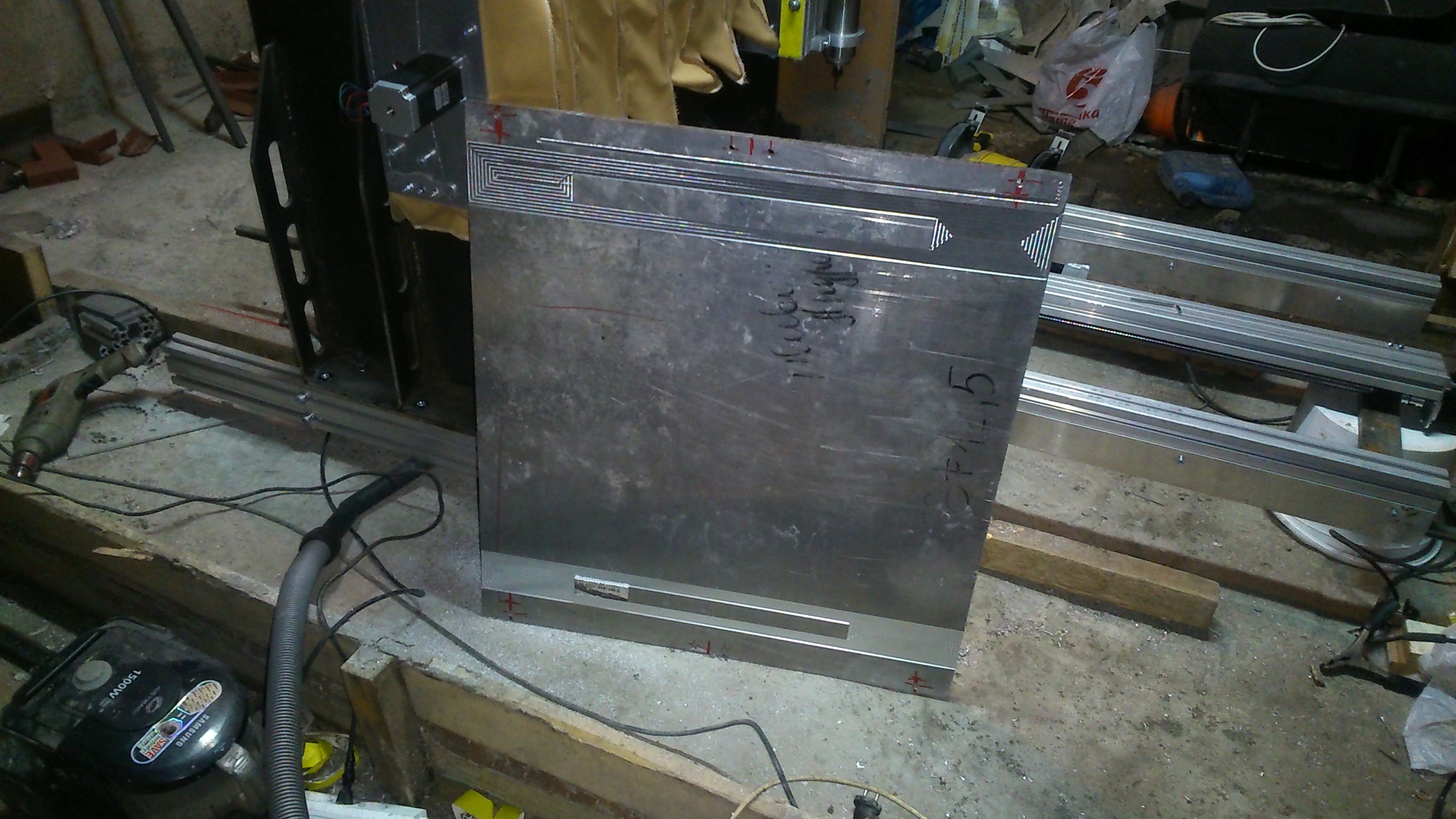

4.jpg (3897 просмотров) <a class='original' href='./download/file.php?id=72034&mode=view' target=_blank>Загрузить оригинал (183.15 КБ)</a>
3.jpg (3897 просмотров) <a class='original' href='./download/file.php?id=72033&mode=view' target=_blank>Загрузить оригинал (177.16 КБ)</a>
2.jpg (3897 просмотров) <a class='original' href='./download/file.php?id=72032&mode=view' target=_blank>Загрузить оригинал (177.43 КБ)</a>
1.jpg (3897 просмотров) <a class='original' href='./download/file.php?id=72031&mode=view' target=_blank>Загрузить оригинал (185.61 КБ)</a>
Уже видится финишная лента. Подключил электронику , поразвесил везде розеток, Завтра буду тестить скорее всего уже привода.
Затем запуск производства и планомерный жесткостный долгострой прямо чуть ли не на работающем станке :hehehe:
Потом поворотная ось.
Завтра самый волнительный день в моей жизни))) :cheesy: будет ли вообще вся эта канитель с кожухом работать или его закусит замотает или еще чего, хватит ли момента на оси Z какова жесткость в центре портала, все это и многое другое в завтрашней сводке новостей :hehehe:

Перед испытаниями пути отхода нужно расчистить. :hehehe: крепление раскосов с применением пластин- заведомо места со слабой жесткостью. нормально использовать фланцы. длинные раскосы будут вибрировать.
Удачных испытаний :good:

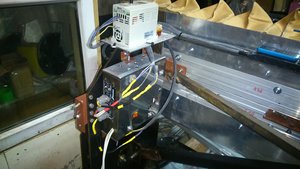

Re: Фрезер 1000 на 1160 авиационный алюминий , мягкая сталь.
Не забудь накрыть частотник, а то пыль и стружки им противопаказаны
Да вешать частотник и другую электронику на сам станок даже в прикрытом виде это верная смерть частотник вентилятором засасывает мелкую дюралевую стружку и однажды делает ПУК и прекращает выполнение своих обязанностей. Проверено на своем опыте.
ridirt
Сообщения: 654
Репутация: 277
Откуда: Спб
Сообщение ridirt »
Потом перевешу может быть. по поводу стружки согласен выгреб много из импульсника и удивлен как он до сих пор не сделал пук :hehehe:
так же контроллер самопальный весь в стружке работал засыпанный и тоже пук не сделал. (правда иногда косячил), а вот на плазменном станке пукнула мамка сразу на компе :hehehe:
Короче запустил я станок. без оси Х пока что но самые главные оси я проверил.
опасения на счет того что нехватит момента движка по оси Z не подтвердились. накидал сверху на нее еще 25 килограммм и вполне уверенно так ехала, учитывая что сама ось весит 40 кг вместе со шпинделем.
https://youtu.be/ia6_PbuIWVM
потом запустил поприколу еще тетрис гкод всем известный, но из-за микрошага очень тихо поет
https://youtu.be/oDabOCHcw6s
