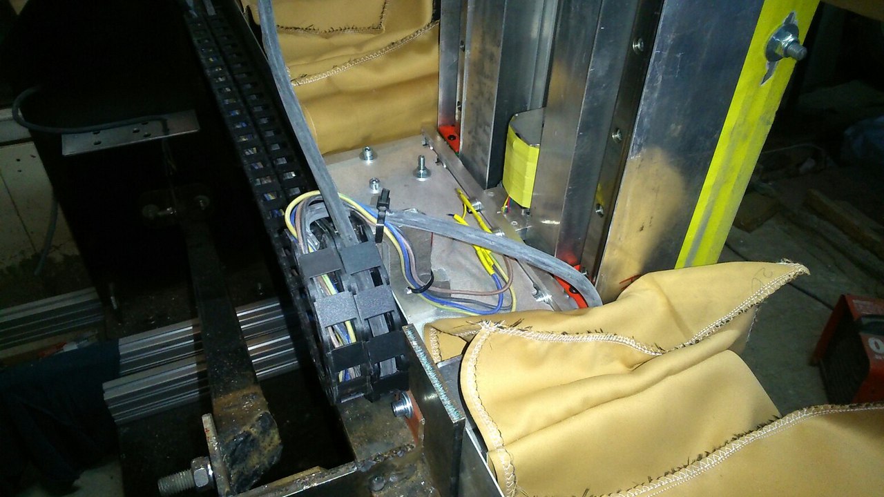

Хотел закончить станок к этой дате но пока даже ни один из приводов не проверен даже , поедет вообще или нет))) Хотя поедет то это понятно , куда ему деваться но мало ли вдруг движки китайские дохлые, кто их знает)
Пока только шпиндель и электроники немного подключить успел.
вид сзади (4259 просмотров) <a class='original' href='./download/file.php?id=71034&mode=view' target=_blank>Загрузить оригинал (165.71 КБ)</a>
вид сзади
2.jpg (4259 просмотров) <a class='original' href='./download/file.php?id=71035&mode=view' target=_blank>Загрузить оригинал (166.47 КБ)</a>
сопли (4259 просмотров) <a class='original' href='./download/file.php?id=71036&mode=view' target=_blank>Загрузить оригинал (177.57 КБ)</a>
сопли
частотник (4259 просмотров) <a class='original' href='./download/file.php?id=71037&mode=view' target=_blank>Загрузить оригинал (165.44 КБ)</a>
частотник
повесил шпинделек (4259 просмотров) <a class='original' href='./download/file.php?id=71039&mode=view' target=_blank>Загрузить оригинал (168.35 КБ)</a>
повесил шпинделек
7.jpg (4259 просмотров) <a class='original' href='./download/file.php?id=71040&mode=view' target=_blank>Загрузить оригинал (178.76 КБ)</a>
