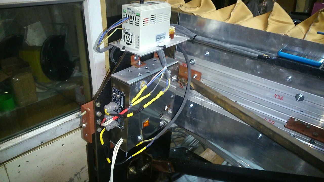

частотник (4249 просмотров) <a class='original' href='./download/file.php?id=71037&sid=3857d94a34d94b36ae6145bd05b4bb5e&mode=view' target=_blank>Загрузить оригинал (165.44 КБ)</a>
частотник

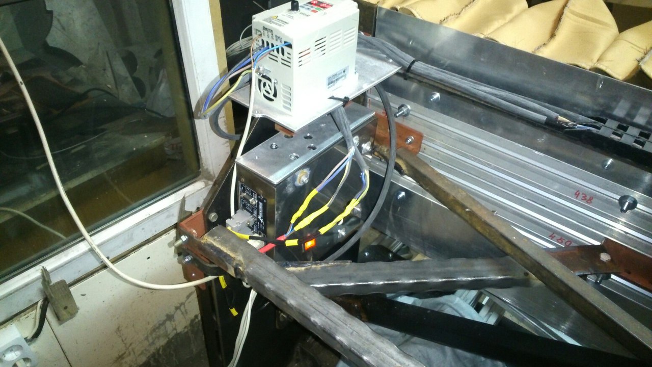

повесил шпинделек (4249 просмотров) <a class='original' href='./download/file.php?id=71039&sid=3857d94a34d94b36ae6145bd05b4bb5e&mode=view' target=_blank>Загрузить оригинал (168.35 КБ)</a>
повесил шпинделек

скоро станок снимать с досок на бетонный пол и поэтому до того как его ворочать лучше станину по максимуму зафиксировать чтобы потом меньше гемора с настройкой было.
Портал еще нужно будет подпереть перетяжками снизу и сверху ну и замерять изменения жесткости в итоге.
На ощупь еще заварить все не успел только струбцинами притянул а уже совсем другой звук когда стучишь по станине , уже как по цельнометаллическому изделию стучишь . Так же еще в планах прикрутить на боковины 2 куска плиты 18мм (на след.фото на углу стола)

Андрей, вы отчаянный парень! Но если честно-смотрится не убедительно, может вам тогда в проем бетонный установить станок и распереть его :) , а то толку от распорок висящих в воздухе.

Atom42 писал(а):Андрей, вы отчаянный парень! Но если честно-смотрится не убедительно, может вам тогда в проем бетонный установить станок и распереть его :) , а то толку от распорок висящих в воздухе.
а что не так с распорками висящими в воздухе? :eh:
Это то как раз и реально действенный способ для борьбы с невысокой жесткостью. Изгибающий момент передается через распорки в неподвижные части станины и теперь помимо портала ему придется еще согнуть станину и вуаля - жесткость равна жесткость портала + жесткость той части в которую уперлись . Это простым языком. Нужно побольше насоздавать замкнутых треугольников и по сути жесткость в конечном итоге не будет отличаться от цельнобетонной конструкции.
Согласен , смотрится неубедительно, но я буду верить замерам, буду давить мерить, дальше усиливать, потом снова давить и мерить. ;)

ridirt писал(а): и по сути жесткость в конечном итоге не будет отличаться от цельнобетонной конструкции
так это... может сразу надо было "цельнобетонную" конструкцию подумать - кстати за это народ в начале темы и говорил.....

Ershoff писал(а):может сразу надо было "цельнобетонную" конструкцию подумать
надо было раньше думать теперь надо работать с тем что есть.
Re: Фрезер 1000 на 1000 авиационный алюминий , мягкая сталь.
Красивый вид конечно хорошо, но жёсткость предпочтительнее, укрепляй дальше :)

Re: Фрезер 1000 на 1160 авиационный алюминий , мягкая сталь.
Не забудь накрыть частотник, а то пыль и стружки им противопаказаны
Да вешать частотник и другую электронику на сам станок даже в прикрытом виде это верная смерть частотник вентилятором засасывает мелкую дюралевую стружку и однажды делает ПУК и прекращает выполнение своих обязанностей. Проверено на своем опыте.

Потом перевешу может быть. по поводу стружки согласен выгреб много из импульсника и удивлен как он до сих пор не сделал пук :hehehe:
так же контроллер самопальный весь в стружке работал засыпанный и тоже пук не сделал. (правда иногда косячил), а вот на плазменном станке пукнула мамка сразу на компе :hehehe:
