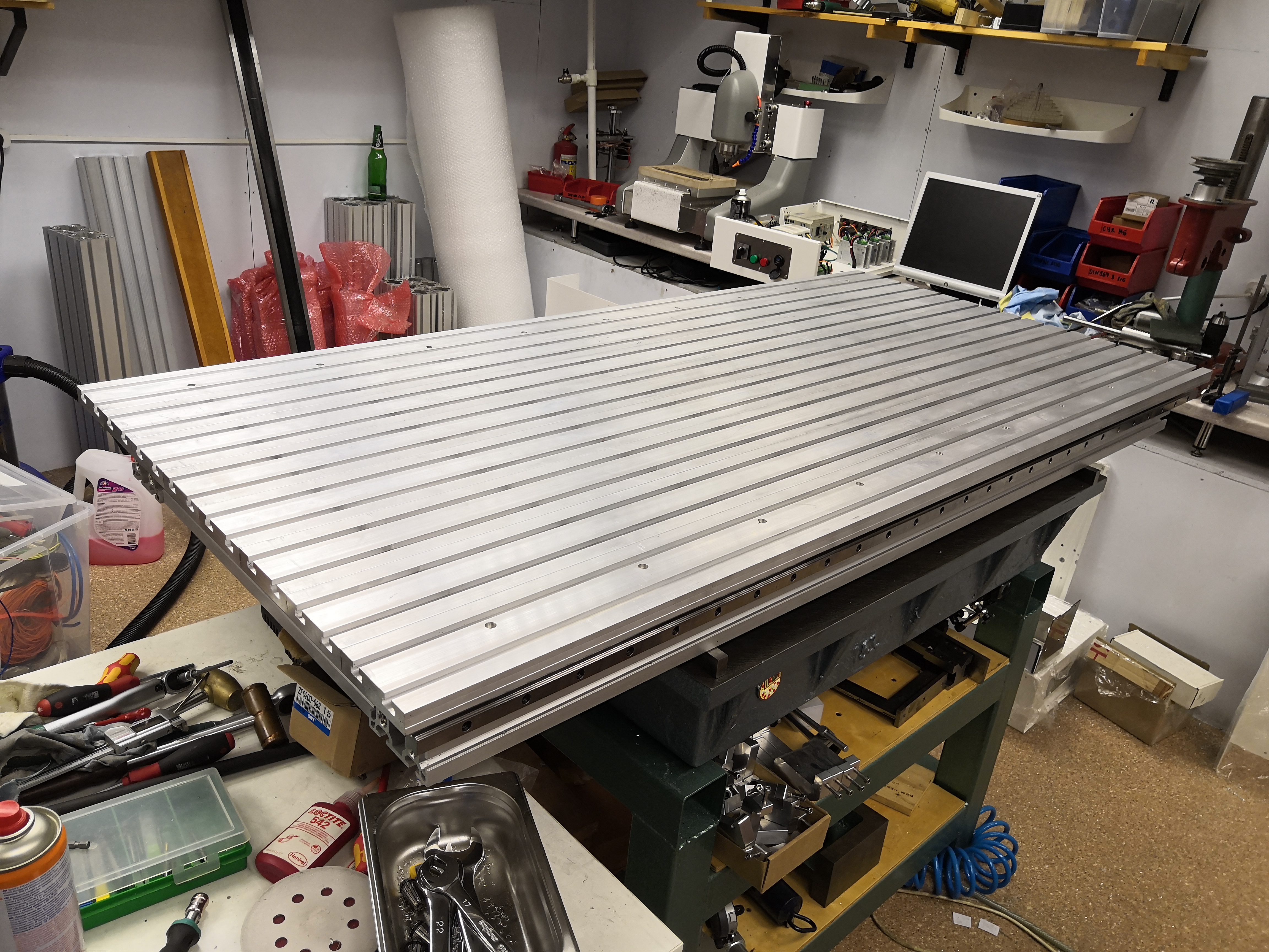

Re: Примитивный ЧПУ из профиля 1200х600х120
Сообщение Dr_Law »
frezeryga писал(а):.
А как Вы выставляете профили на плите, если ее размер меньше рамы? (плита, как понимаю, 1000х630).
ну лежит на сколько хватает. станину скорей всего буду фрезеровать.

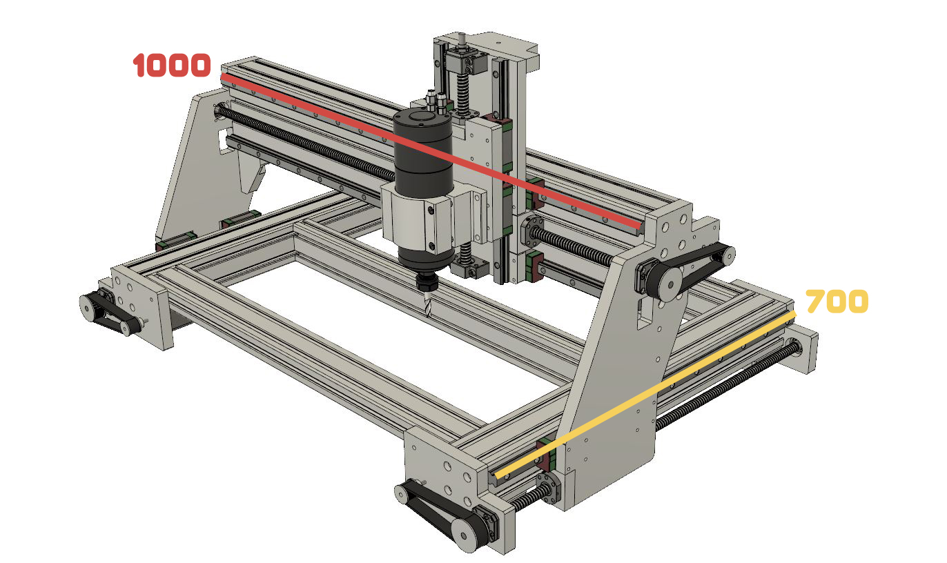

Сообщение asher »
подскажите, хочу собрать фрезер, взяв за основу один из готовых проверенных проектов в открытом доступе, но хочу изменить масштаб
типо такого
3.jpg (4249 просмотров) <a class='original' href='./download/file.php?id=165702&mode=view' target=_blank>Загрузить оригинал (315.25 КБ)</a>
хочу чтобы брал алюминий
какой проект лучше маштабировать А64 или А1360?
портал так расположен потому что хочу поставить его на стандартный верстак, мастерская у меня не большая.
в идеале хочется добавить ременные передачи на портале чтобы покомпактнее было и в будущем можно было засунуть в бокс если будет такая необходимость

asher писал(а):подскажите, хочу собрать фрезер, взяв за основу один из готовых проверенных проектов в открытом доступе, но хочу изменить масштаб
если хотите чтобы брал алюминий, вам надо не о размерах беспокоиться, а о жесткости. В первую очередь портал повернуть обратно, как обычно.
Если не хотите чтобы он в длину торчал, просто боком его поверните
asher, обычный а64 стройте он имеет нужные вам габариты а подходить можно и сбоку.

hmnijp писал(а):если хотите чтобы брал алюминий, вам надо не о размерах беспокоиться, а о жесткости. В первую очередь портал повернуть обратно, как обычно.
так алюминий не возьмет? без вариантов?
я изначально хотел повторить формфактор заграничного хоббийного, но только ещё и по алюминию в добавок у него рабочая область 838 x 406
длинный портал зло. ну и за 2швп много переплаты.

Он изначально то на таком размере только по чуть чуть берёт, его создатель(выше сообщением) как могли старался сделать жесче. А этим поворотом вы сразу все старания перечёркиваете, делая в два раза хуже

frezeryga писал(а):за 2швп много переплаты.
на этом тоже 2
от чего зависит кол-во швп? от веса портала?
этот станок имеет рабочее поле 1300х600 и предназначен для работы по металлу и 2 швп тут для жесткости и для того чтобы поставить станину на 6 опор чтобы она не прогибалась под весом тяжелых заготовок и портала. у станка с 1 швп под станиной ходит перемычка портала которая не позволяет сделать опоры по середине.

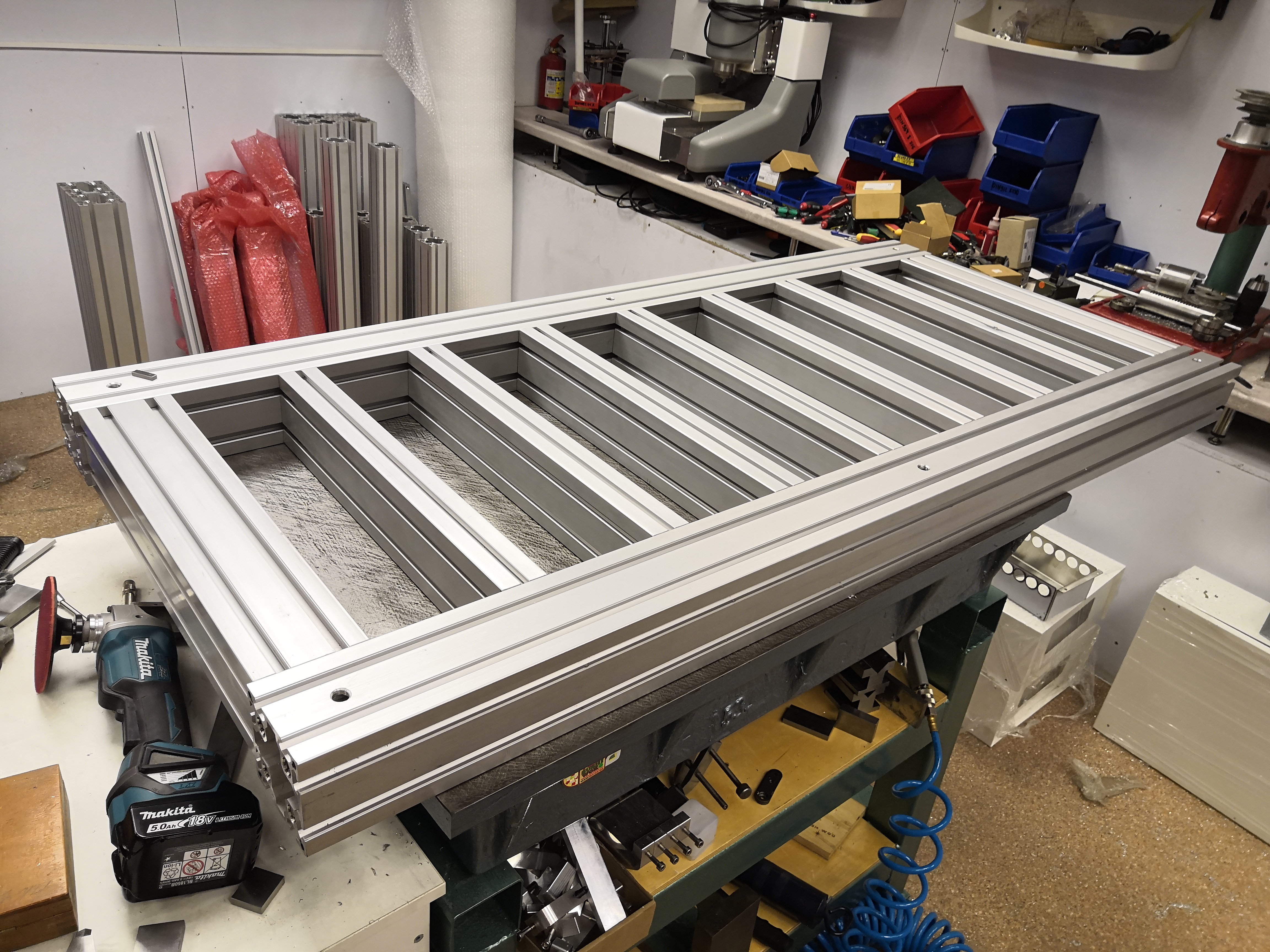

станину собрали. рельсы в пределах 5 соток выставили.
Сообщение rage »
frezeryga писал(а):рельсы в пределах 5 соток выставили.
сильно сомневаюсь.
5 соток этож криво ппц.
