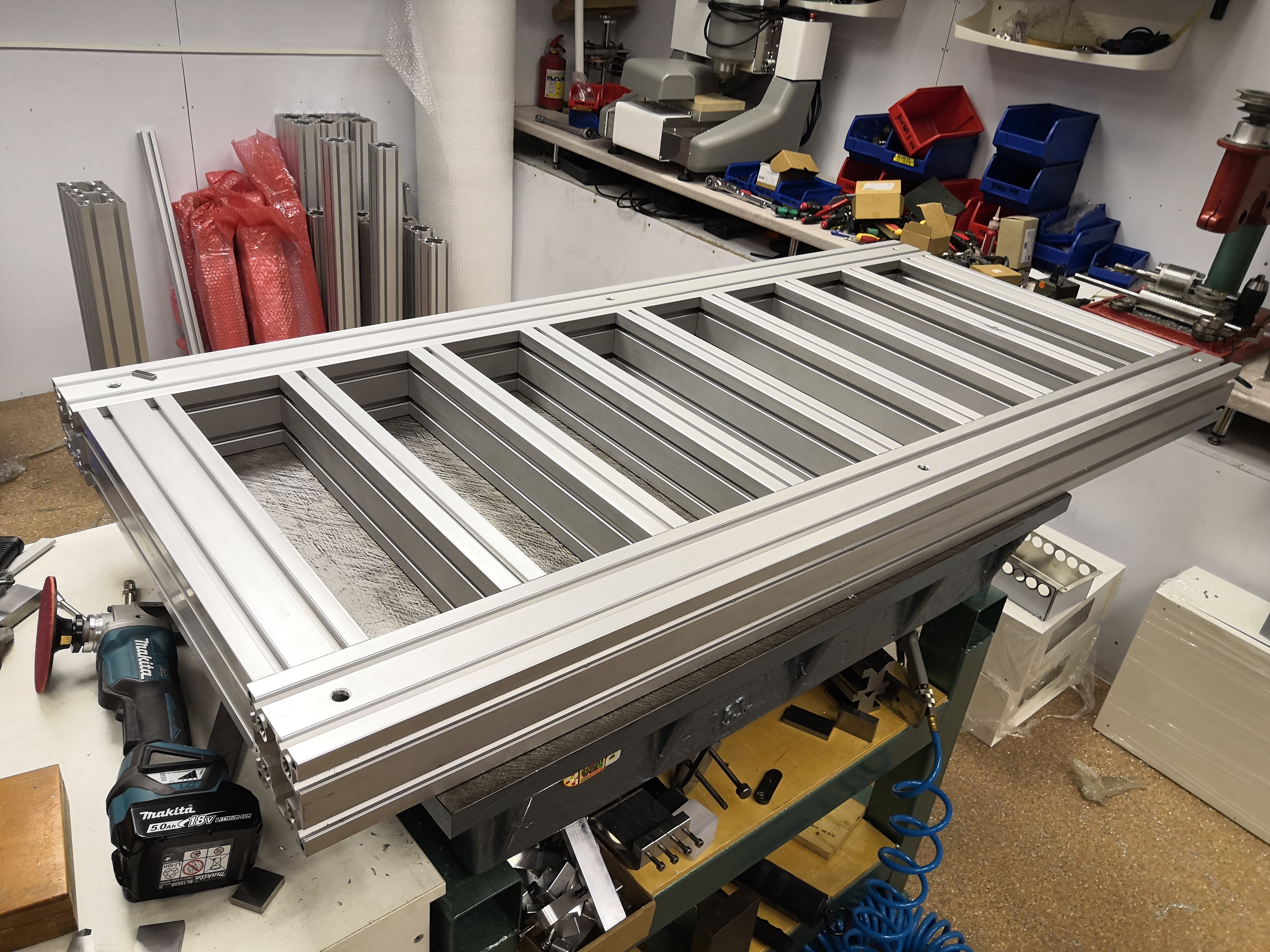

IMG_20190611_205151.jpg (5125 просмотров) <a class='original' href='./download/file.php?id=164403&mode=view' target=_blank>Загрузить оригинал (5.19 МБ)</a>

Re: Примитивный ЧПУ из профиля 1200х600х120
Сообщение Dr_Law »
frezeryga писал(а):.
А как Вы выставляете профили на плите, если ее размер меньше рамы? (плита, как понимаю, 1000х630).
ну лежит на сколько хватает. станину скорей всего буду фрезеровать.

станину собрали. рельсы в пределах 5 соток выставили.
IMG_20190721_203214.jpg (3600 просмотров) <a class='original' href='./download/file.php?id=166609&mode=view' target=_blank>Загрузить оригинал (5.23 МБ)</a>
Сообщение rage »
frezeryga писал(а):рельсы в пределах 5 соток выставили.
сильно сомневаюсь.
5 соток этож криво ппц.
