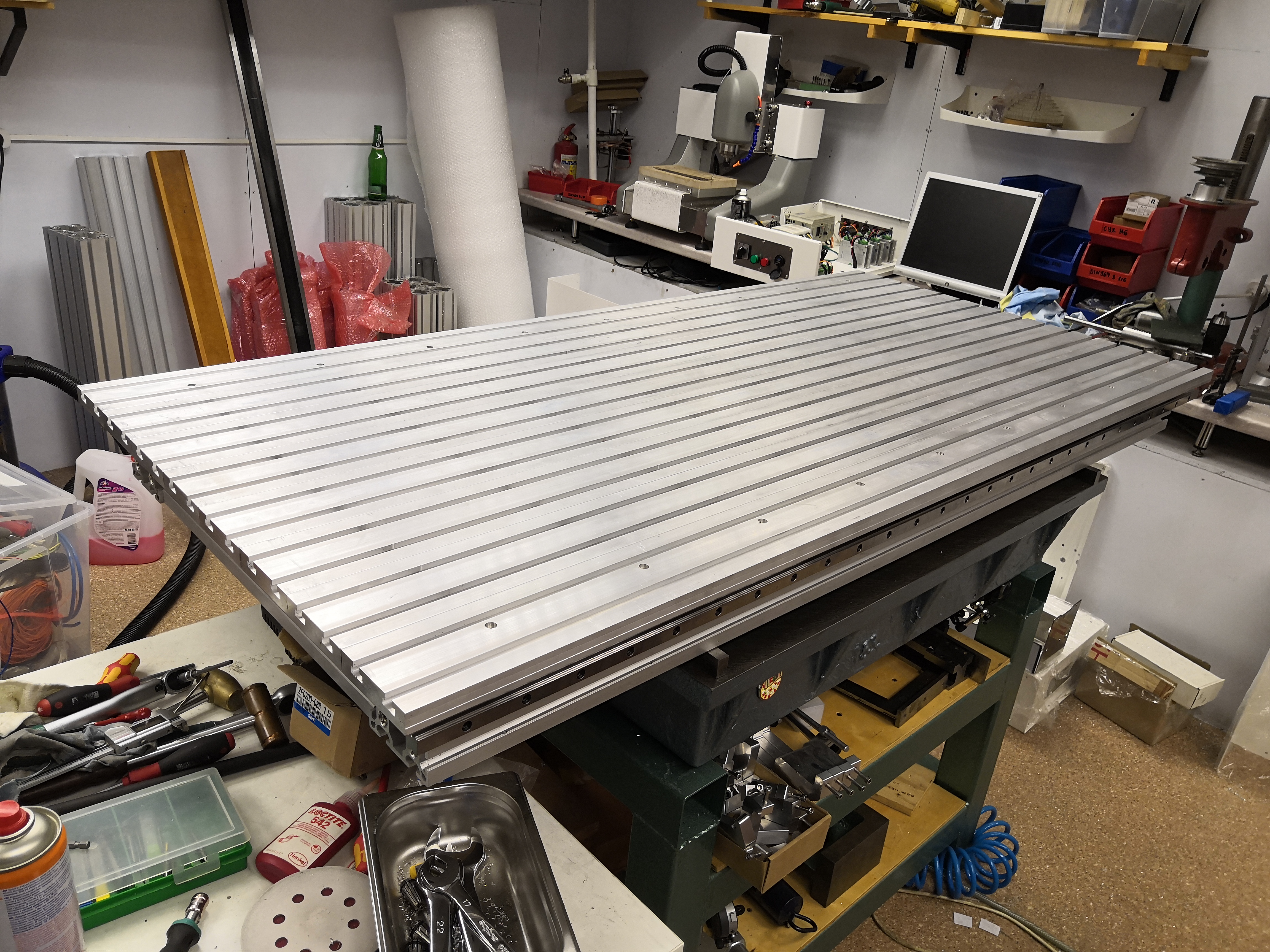

Re: Примитивный ЧПУ из профиля 1200х600х120
станину собрали. рельсы в пределах 5 соток выставили.
IMG_20190721_203214.jpg (3593 просмотра) <a class='original' href='./download/file.php?id=166609&mode=view' target=_blank>Загрузить оригинал (5.23 МБ)</a>
Сообщение rage »
frezeryga писал(а):рельсы в пределах 5 соток выставили.
сильно сомневаюсь.
5 соток этож криво ппц.
