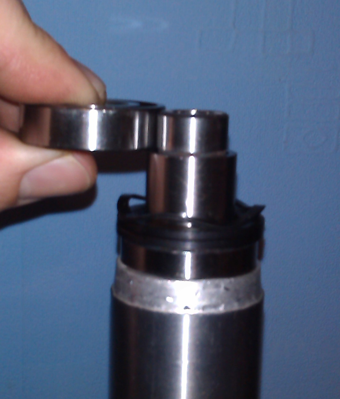

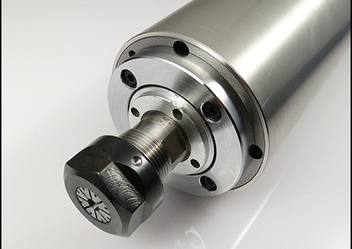

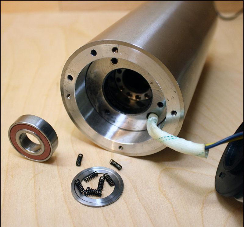

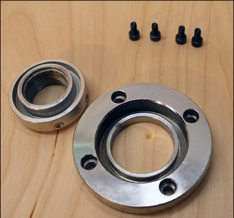

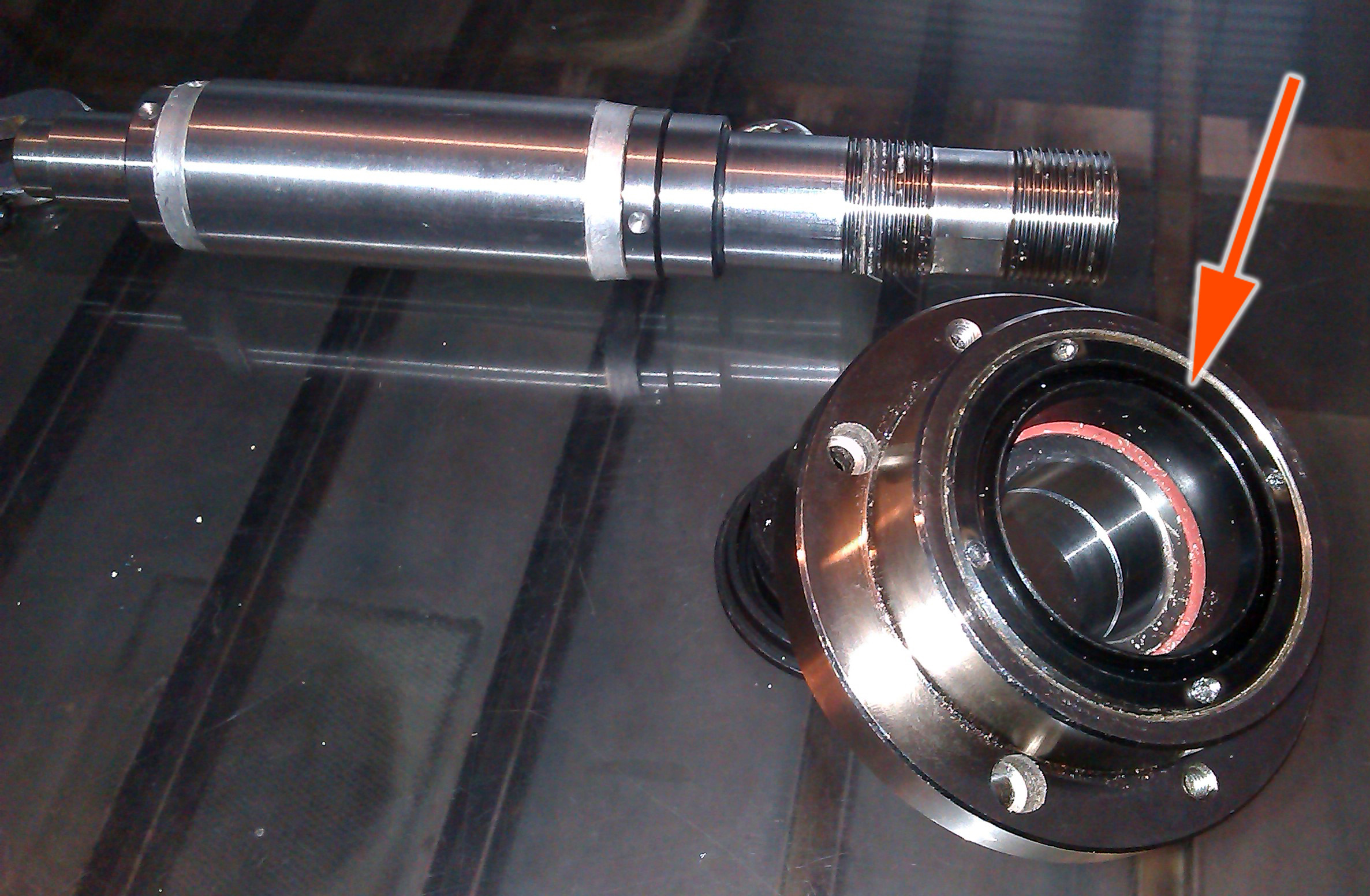

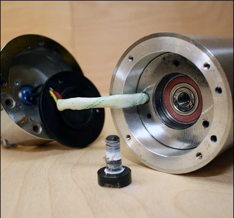

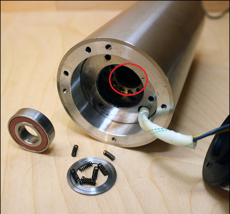

Прошу хэлпа!
Решил заменить смазку в подшипниках китайского шпинделя 2,2кВт, но не всё получается разобрать. Внутренности моего шпинделя отличаются от тех, которые встречал ранее, в том числе и в интернете.
В моём шпинделе сверху стоит всего один подшипник, две шайбы и две пружинные шайбы. Снизу два подшипника собраны в узел в одном фланце. Этот узел с вала снял, а разобрать не могу. Подскажите как разобрать, если кто сталкивался с таким.
IMAG0472.jpg (5262 просмотра) <a class='original' href='./download/file.php?id=40444&mode=view' target=_blank>Загрузить оригинал (834.38 КБ)</a>
IMAG0471.jpg (5262 просмотра) <a class='original' href='./download/file.php?id=40443&mode=view' target=_blank>Загрузить оригинал (1.43 МБ)</a>

Дрюня писал(а):В моём шпинделе сверху стоит всего один подшипник, две шайбы и две пружинные шайбы.
стандартный
То что стрелкой показано скорее всего выкручивается.
Дрюня, ждем отчет о проделанной работе.
Думаю будет хуже чем было, или нафига я его разбирал :)

Если везде метки ставил, то может и будет работать.

Если напишу - ой молодец что шпиндель разобрал, щас как смажешь, он офигенно работать будет. От этого лучше не станет шпинделю.
Не раз писал, если работает нормально разбирать не нужно.

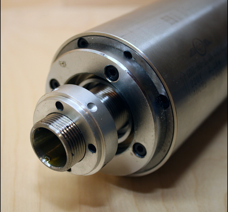

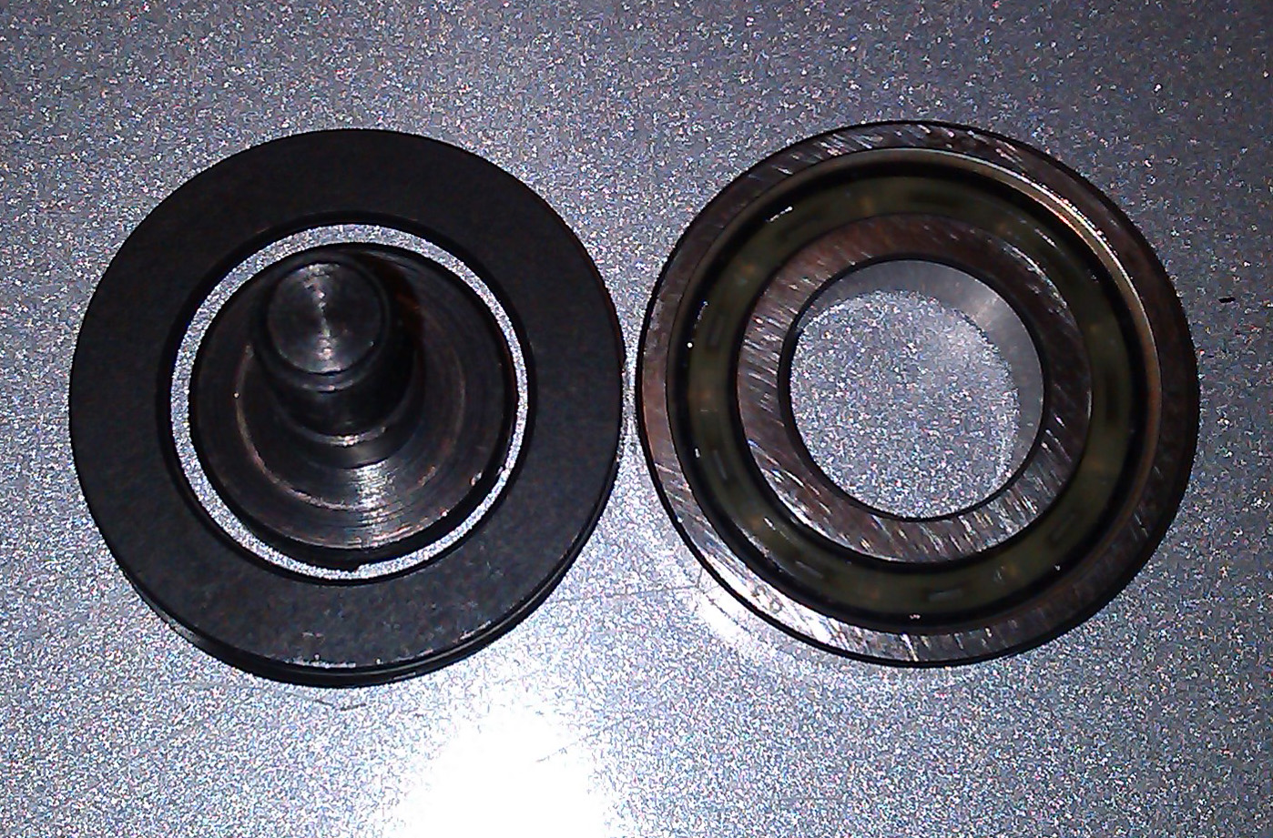

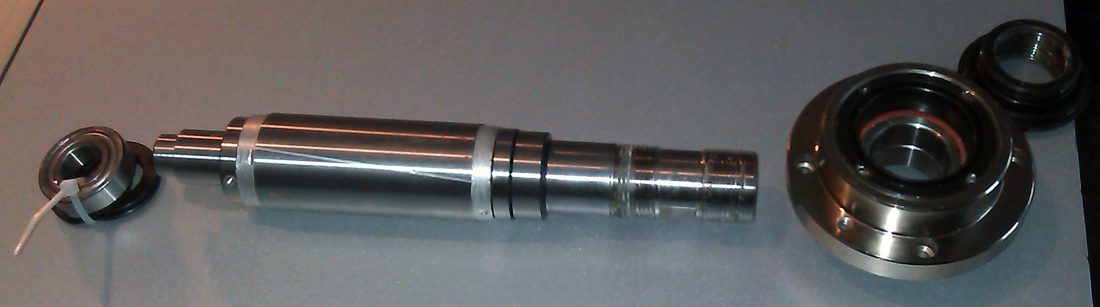

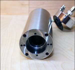

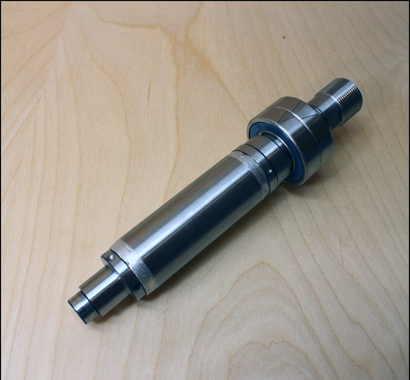

Разобрал. Резьба была немного залипшая чем то похожим на лак с обмоток.
Немного успокоился, нижние подшипники и по маркировке и по конструкции радиально упорные. Метки есть, зарисовал как стояли.
Смазка какая то белая... Буду перемывать и смазывать вот такой
смазка.jpg (5225 просмотров) <a class='original' href='./download/file.php?id=40462&mode=view' target=_blank>Загрузить оригинал (309.57 КБ)</a>
Верхний подшипник всего один, маркировка E2.6002-2z/c3 (китайский SKF) с металлическими крышками с обеих сторон.

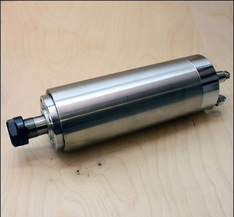

Разобрал шпиндель не только для смазки, но и для проверки - какие стоят подшипники, недавно форумчанин Дима обнаружил у себя радиальные и менял на другие

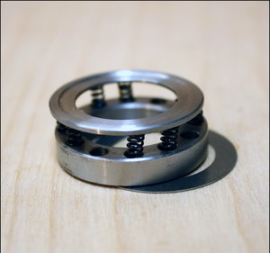

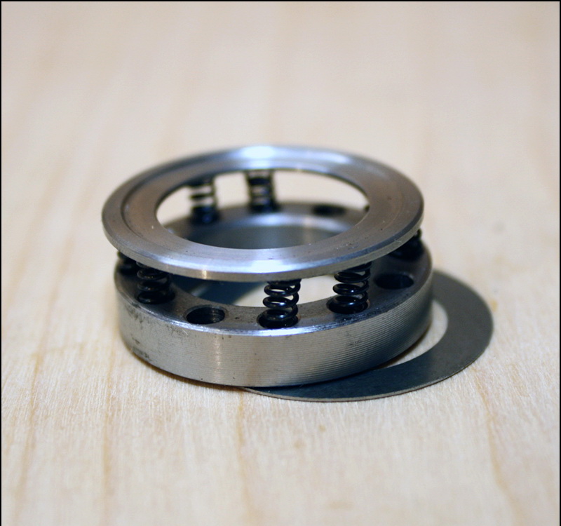

Не сразу заметил китайский прикол в своём шпинделе.
У меня вал с одним подшипником вверху, посадочное место проточено под один подшипник, а пружинные шайбы как от вала с двумя подшипниками.
То есть они просто лежат в шпинделе под подшипником и никому не мешают :thinking: .
IMAG0484.jpg (5182 просмотра) <a class='original' href='./download/file.php?id=40513&mode=view' target=_blank>Загрузить оригинал (606.61 КБ)</a>
Я так понимаю должна была стоять вот такая конструкция?
Шпиндель GDZ 80-2.2 11.jpg (5182 просмотра) <a class='original' href='./download/file.php?id=40514&mode=view' target=_blank>Загрузить оригинал (150.79 КБ)</a>
Последний раз редактировалось Дрюня 14 янв 2015, 22:01, всего редактировалось 1 раз.
Re: Ремонт китайских шпинделей
Дрюня писал(а):То есть они просто лежат в шпинделе под подшипником и никому не мешают .
Эти пружины стоят над подшипником в корпусе шпинделя, как в любом асинхронном моторе ;) Видно когда ты их вытаскивал они выпали и ты забыл где они стояли ;)
Дрюня писал(а):Я так понимаю должна была стоять вот такая конструкция?
така конструкция стоит в шпинделях от 3квт и выше ;)

aftaev писал(а): Видно когда ты их вытаскивал они выпали и ты забыл где они стояли ;)

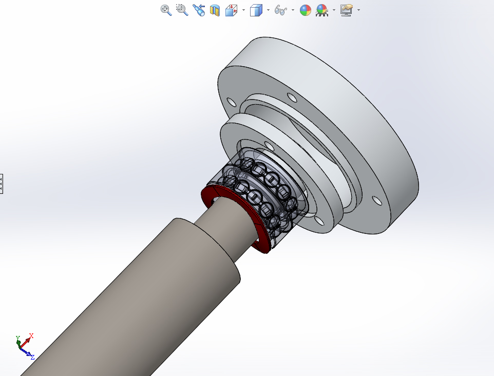

Это исключено. Во первых я читал начало темы и запоминал процесс разборки ;) , во вторых я открутив верхний болт сначала вынул вал вниз, а потом только достал верхний подшипник и под ним уже были шайбы. В третьих диаметр шляпки болта меньше внутреннего диаметра шайб и болт эти шайбы никак не держал бы
IMAG0488.jpg (5170 просмотров) <a class='original' href='./download/file.php?id=40520&mode=view' target=_blank>Загрузить оригинал (671.75 КБ)</a>

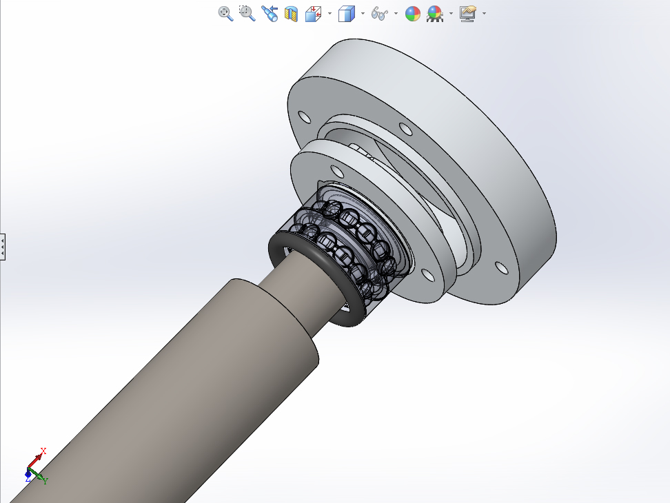

В четвёртых Demetrius выкладывал на форуме модель своего шпинделя, там тоже шайбы снизу, но у него два подшипника
1.jpg (5170 просмотров) <a class='original' href='./download/file.php?id=40521&mode=view' target=_blank>Загрузить оригинал (203.86 КБ)</a>

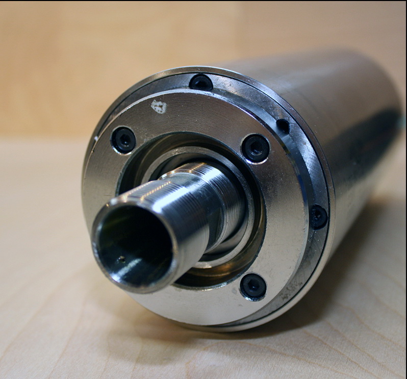

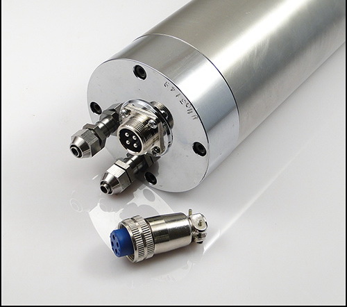

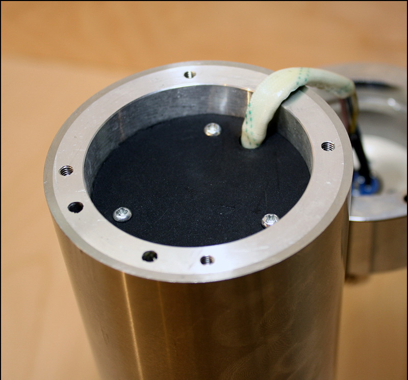

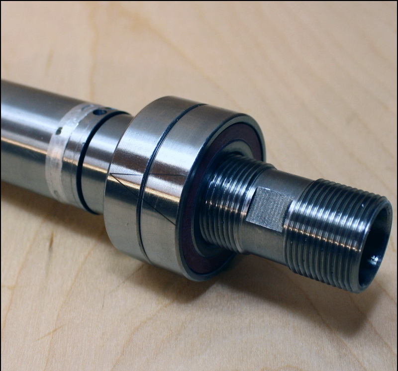

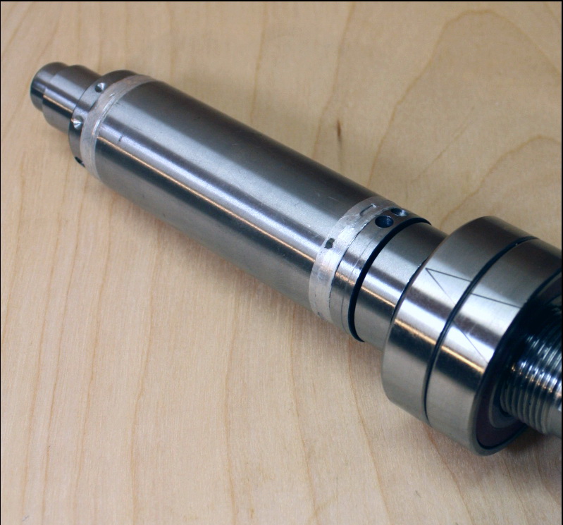

aftaev писал(а): така конструкция стоит в шпинделях от 3квт и выше ;)
С этим спорить не буду, но когда то скачивал с нета модель шпинделя 2,2 кВт, в архиве с моделью были фотки - там как раз такая шайба с пружинками.
Вот эти фотки:
Шпиндель GDZ 80-2.2 1.jpg (5170 просмотров) <a class='original' href='./download/file.php?id=40522&mode=view' target=_blank>Загрузить оригинал (71.26 КБ)</a>
Шпиндель GDZ 80-2.2 2.jpg (5170 просмотров) <a class='original' href='./download/file.php?id=40523&mode=view' target=_blank>Загрузить оригинал (48.51 КБ)</a>
Шпиндель GDZ 80-2.2 3.jpg (5170 просмотров) <a class='original' href='./download/file.php?id=40524&mode=view' target=_blank>Загрузить оригинал (60.64 КБ)</a>
Шпиндель GDZ 80-2.2 4.jpg (5170 просмотров) <a class='original' href='./download/file.php?id=40525&mode=view' target=_blank>Загрузить оригинал (128.02 КБ)</a>
Шпиндель GDZ 80-2.2 5.jpg (5170 просмотров) <a class='original' href='./download/file.php?id=40526&mode=view' target=_blank>Загрузить оригинал (158.19 КБ)</a>
Шпиндель GDZ 80-2.2 6.jpg (5170 просмотров) <a class='original' href='./download/file.php?id=40527&mode=view' target=_blank>Загрузить оригинал (170.27 КБ)</a>
Шпиндель GDZ 80-2.2 7.jpg (5170 просмотров) <a class='original' href='./download/file.php?id=40528&mode=view' target=_blank>Загрузить оригинал (196.25 КБ)</a>
Шпиндель GDZ 80-2.2 8.jpg (5170 просмотров) <a class='original' href='./download/file.php?id=40529&mode=view' target=_blank>Загрузить оригинал (154.44 КБ)</a>
Шпиндель GDZ 80-2.2 9.jpg (5170 просмотров) <a class='original' href='./download/file.php?id=40530&mode=view' target=_blank>Загрузить оригинал (178.25 КБ)</a>
Шпиндель GDZ 80-2.2 10.jpg (5170 просмотров) <a class='original' href='./download/file.php?id=40531&mode=view' target=_blank>Загрузить оригинал (188.47 КБ)</a>
Шпиндель GDZ 80-2.2 11.jpg (5170 просмотров) <a class='original' href='./download/file.php?id=40532&mode=view' target=_blank>Загрузить оригинал (150.79 КБ)</a>
Шпиндель GDZ 80-2.2 12.jpg (5170 просмотров) <a class='original' href='./download/file.php?id=40533&mode=view' target=_blank>Загрузить оригинал (181.64 КБ)</a>
Шпиндель GDZ 80-2.2 13.jpg (5170 просмотров) <a class='original' href='./download/file.php?id=40534&mode=view' target=_blank>Загрузить оригинал (182.7 КБ)</a>
Шпиндель GDZ 80-2.2 14.jpg (5170 просмотров) <a class='original' href='./download/file.php?id=40535&mode=view' target=_blank>Загрузить оригинал (186.1 КБ)</a>
Шпиндель GDZ 80-2.2 15.jpg (5170 просмотров) <a class='original' href='./download/file.php?id=40536&mode=view' target=_blank>Загрузить оригинал (183.06 КБ)</a>

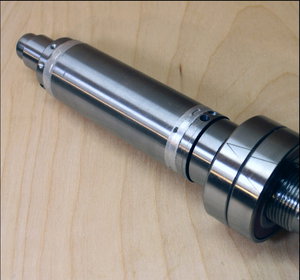

Здесь она стоит, а потом одевается подшипник, а потом вставляется ротор, а потом закручивается винт ;)
123.JPG (5165 просмотров) <a class='original' href='./download/file.php?id=40538&mode=view' target=_blank>Загрузить оригинал (172.87 КБ)</a>
Дрюня
Сообщения: 1986
Репутация: 1504
Откуда: Днепр
Сообщение Дрюня »
Ну да, стоит. Так это шпиндель 2,2 кВт, а не от 3х. И стоит она под верхним подшипником.
