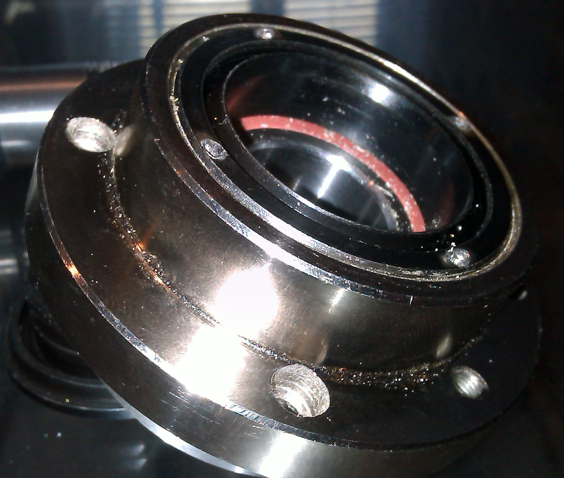

Прошу хэлпа!
Решил заменить смазку в подшипниках китайского шпинделя 2,2кВт, но не всё получается разобрать. Внутренности моего шпинделя отличаются от тех, которые встречал ранее, в том числе и в интернете.
В моём шпинделе сверху стоит всего один подшипник, две шайбы и две пружинные шайбы. Снизу два подшипника собраны в узел в одном фланце. Этот узел с вала снял, а разобрать не могу. Подскажите как разобрать, если кто сталкивался с таким.

Дрюня писал(а):В моём шпинделе сверху стоит всего один подшипник, две шайбы и две пружинные шайбы.
стандартный
То что стрелкой показано скорее всего выкручивается.

Разобрал. Резьба была немного залипшая чем то похожим на лак с обмоток.
Немного успокоился, нижние подшипники и по маркировке и по конструкции радиально упорные. Метки есть, зарисовал как стояли.
Смазка какая то белая... Буду перемывать и смазывать вот такой
смазка.jpg (5380 просмотров) <a class='original' href='./download/file.php?id=40462&mode=view' target=_blank>Загрузить оригинал (309.57 КБ)</a>
Верхний подшипник всего один, маркировка E2.6002-2z/c3 (китайский SKF) с металлическими крышками с обеих сторон.

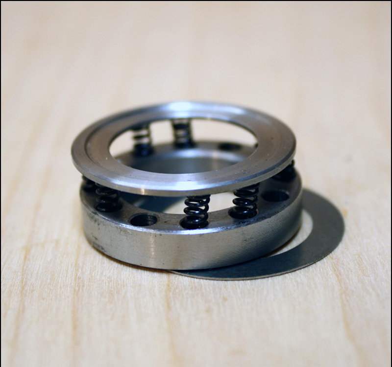

Не сразу заметил китайский прикол в своём шпинделе.
У меня вал с одним подшипником вверху, посадочное место проточено под один подшипник, а пружинные шайбы как от вала с двумя подшипниками.
То есть они просто лежат в шпинделе под подшипником и никому не мешают :thinking: .
IMAG0484.jpg (5337 просмотров) <a class='original' href='./download/file.php?id=40513&mode=view' target=_blank>Загрузить оригинал (606.61 КБ)</a>
Я так понимаю должна была стоять вот такая конструкция?
Шпиндель GDZ 80-2.2 11.jpg (5337 просмотров) <a class='original' href='./download/file.php?id=40514&mode=view' target=_blank>Загрузить оригинал (150.79 КБ)</a>
Последний раз редактировалось Дрюня 14 янв 2015, 22:01, всего редактировалось 1 раз.
Re: Ремонт китайских шпинделей
Дрюня писал(а):То есть они просто лежат в шпинделе под подшипником и никому не мешают .
Эти пружины стоят над подшипником в корпусе шпинделя, как в любом асинхронном моторе ;) Видно когда ты их вытаскивал они выпали и ты забыл где они стояли ;)
Дрюня писал(а):Я так понимаю должна была стоять вот такая конструкция?
така конструкция стоит в шпинделях от 3квт и выше ;)

aftaev писал(а): Видно когда ты их вытаскивал они выпали и ты забыл где они стояли ;)
Это исключено. Во первых я читал начало темы и запоминал процесс разборки ;) , во вторых я открутив верхний болт сначала вынул вал вниз, а потом только достал верхний подшипник и под ним уже были шайбы. В третьих диаметр шляпки болта меньше внутреннего диаметра шайб и болт эти шайбы никак не держал бы
IMAG0488.jpg (5325 просмотров) <a class='original' href='./download/file.php?id=40520&mode=view' target=_blank>Загрузить оригинал (671.75 КБ)</a>
В четвёртых Demetrius выкладывал на форуме модель своего шпинделя, там тоже шайбы снизу, но у него два подшипника

Здесь она стоит, а потом одевается подшипник, а потом вставляется ротор, а потом закручивается винт ;)

Ну да, стоит. Так это шпиндель 2,2 кВт, а не от 3х. И стоит она под верхним подшипником.
