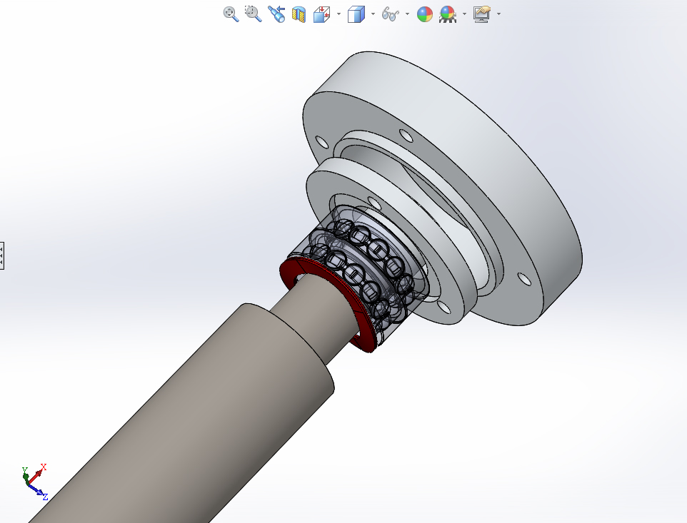

Я так понимаю должна была стоять вот такая конструкция?
Шпиндель GDZ 80-2.2 11.jpg (5198 просмотров) <a class='original' href='./download/file.php?id=40514&mode=view' target=_blank>Загрузить оригинал (150.79 КБ)</a>

Дрюня писал(а):То есть они просто лежат в шпинделе под подшипником и никому не мешают .
Эти пружины стоят над подшипником в корпусе шпинделя, как в любом асинхронном моторе ;) Видно когда ты их вытаскивал они выпали и ты забыл где они стояли ;)
Дрюня писал(а):Я так понимаю должна была стоять вот такая конструкция?
така конструкция стоит в шпинделях от 3квт и выше ;)

aftaev писал(а): Видно когда ты их вытаскивал они выпали и ты забыл где они стояли ;)
Это исключено. Во первых я читал начало темы и запоминал процесс разборки ;) , во вторых я открутив верхний болт сначала вынул вал вниз, а потом только достал верхний подшипник и под ним уже были шайбы. В третьих диаметр шляпки болта меньше внутреннего диаметра шайб и болт эти шайбы никак не держал бы
IMAG0488.jpg (5186 просмотров) <a class='original' href='./download/file.php?id=40520&mode=view' target=_blank>Загрузить оригинал (671.75 КБ)</a>
В четвёртых Demetrius выкладывал на форуме модель своего шпинделя, там тоже шайбы снизу, но у него два подшипника
1.jpg (5186 просмотров) <a class='original' href='./download/file.php?id=40521&mode=view' target=_blank>Загрузить оригинал (203.86 КБ)</a>
aftaev писал(а): така конструкция стоит в шпинделях от 3квт и выше ;)
С этим спорить не буду, но когда то скачивал с нета модель шпинделя 2,2 кВт, в архиве с моделью были фотки - там как раз такая шайба с пружинками.
Вот эти фотки:
Шпиндель GDZ 80-2.2 1.jpg (5186 просмотров) <a class='original' href='./download/file.php?id=40522&mode=view' target=_blank>Загрузить оригинал (71.26 КБ)</a>
Шпиндель GDZ 80-2.2 2.jpg (5186 просмотров) <a class='original' href='./download/file.php?id=40523&mode=view' target=_blank>Загрузить оригинал (48.51 КБ)</a>
Шпиндель GDZ 80-2.2 3.jpg (5186 просмотров) <a class='original' href='./download/file.php?id=40524&mode=view' target=_blank>Загрузить оригинал (60.64 КБ)</a>
Шпиндель GDZ 80-2.2 4.jpg (5186 просмотров) <a class='original' href='./download/file.php?id=40525&mode=view' target=_blank>Загрузить оригинал (128.02 КБ)</a>
Шпиндель GDZ 80-2.2 5.jpg (5186 просмотров) <a class='original' href='./download/file.php?id=40526&mode=view' target=_blank>Загрузить оригинал (158.19 КБ)</a>
Шпиндель GDZ 80-2.2 6.jpg (5186 просмотров) <a class='original' href='./download/file.php?id=40527&mode=view' target=_blank>Загрузить оригинал (170.27 КБ)</a>
Шпиндель GDZ 80-2.2 7.jpg (5186 просмотров) <a class='original' href='./download/file.php?id=40528&mode=view' target=_blank>Загрузить оригинал (196.25 КБ)</a>
Шпиндель GDZ 80-2.2 8.jpg (5186 просмотров) <a class='original' href='./download/file.php?id=40529&mode=view' target=_blank>Загрузить оригинал (154.44 КБ)</a>
Шпиндель GDZ 80-2.2 9.jpg (5186 просмотров) <a class='original' href='./download/file.php?id=40530&mode=view' target=_blank>Загрузить оригинал (178.25 КБ)</a>
Шпиндель GDZ 80-2.2 10.jpg (5186 просмотров) <a class='original' href='./download/file.php?id=40531&mode=view' target=_blank>Загрузить оригинал (188.47 КБ)</a>
Шпиндель GDZ 80-2.2 11.jpg (5186 просмотров) <a class='original' href='./download/file.php?id=40532&mode=view' target=_blank>Загрузить оригинал (150.79 КБ)</a>
Шпиндель GDZ 80-2.2 12.jpg (5186 просмотров) <a class='original' href='./download/file.php?id=40533&mode=view' target=_blank>Загрузить оригинал (181.64 КБ)</a>
Шпиндель GDZ 80-2.2 13.jpg (5186 просмотров) <a class='original' href='./download/file.php?id=40534&mode=view' target=_blank>Загрузить оригинал (182.7 КБ)</a>
Шпиндель GDZ 80-2.2 14.jpg (5186 просмотров) <a class='original' href='./download/file.php?id=40535&mode=view' target=_blank>Загрузить оригинал (186.1 КБ)</a>
Шпиндель GDZ 80-2.2 15.jpg (5186 просмотров) <a class='original' href='./download/file.php?id=40536&mode=view' target=_blank>Загрузить оригинал (183.06 КБ)</a>

Здесь она стоит, а потом одевается подшипник, а потом вставляется ротор, а потом закручивается винт ;)

Re: Ремонт китайских шпинделей
Сообщение Дрюня »
Ну да, стоит. Так это шпиндель 2,2 кВт, а не от 3х. И стоит она под верхним подшипником.
