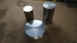

Ободрал в черновой размер заготовки на револьверку, Д16Т, БрАЖ9-4, Ст45:
2021-03-08 21.02.37.jpg (6048 просмотров) <a class='original' href='./download/file.php?id=193176&mode=view' target=_blank>Загрузить оригинал (3.07 МБ)</a>

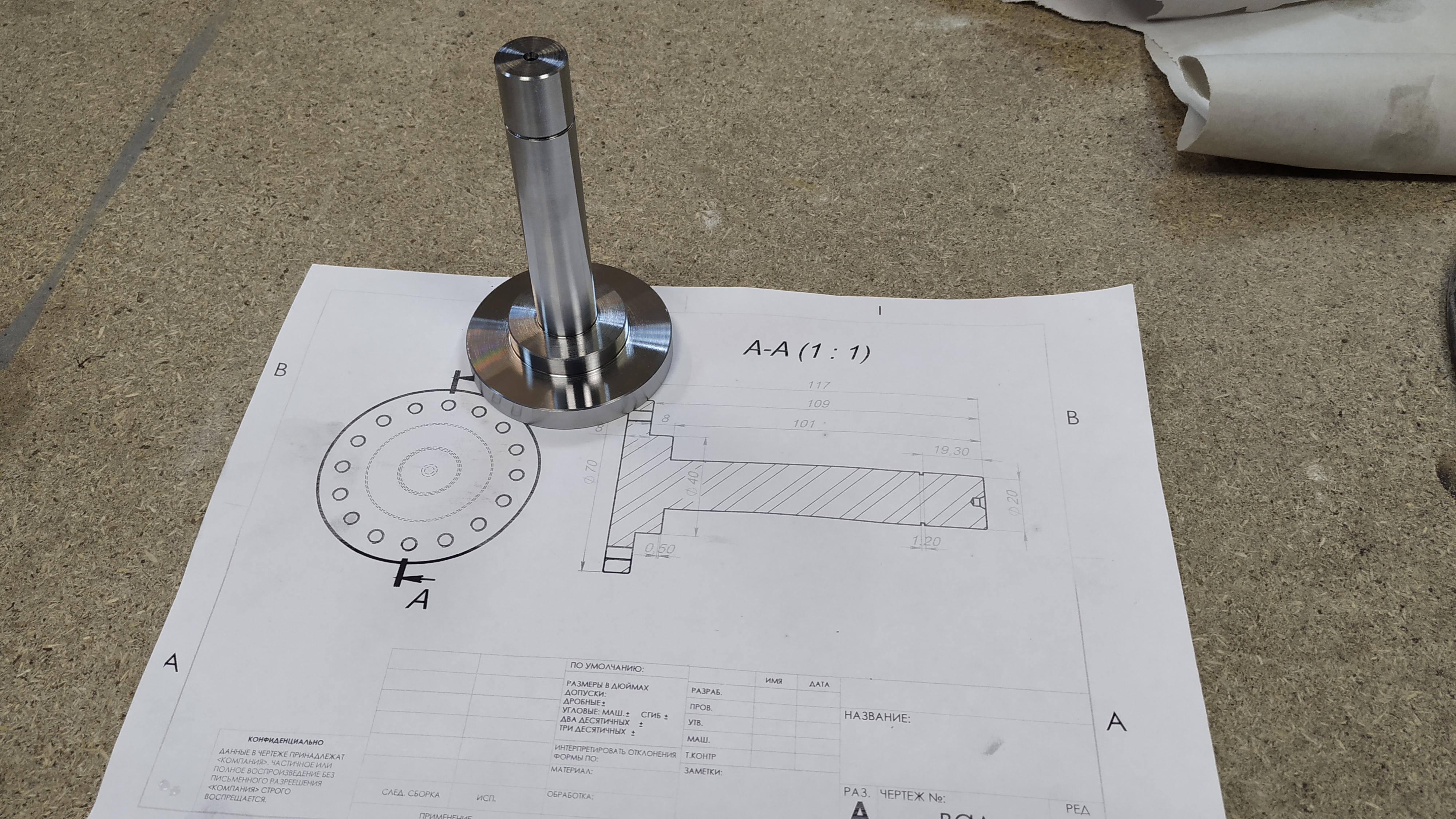

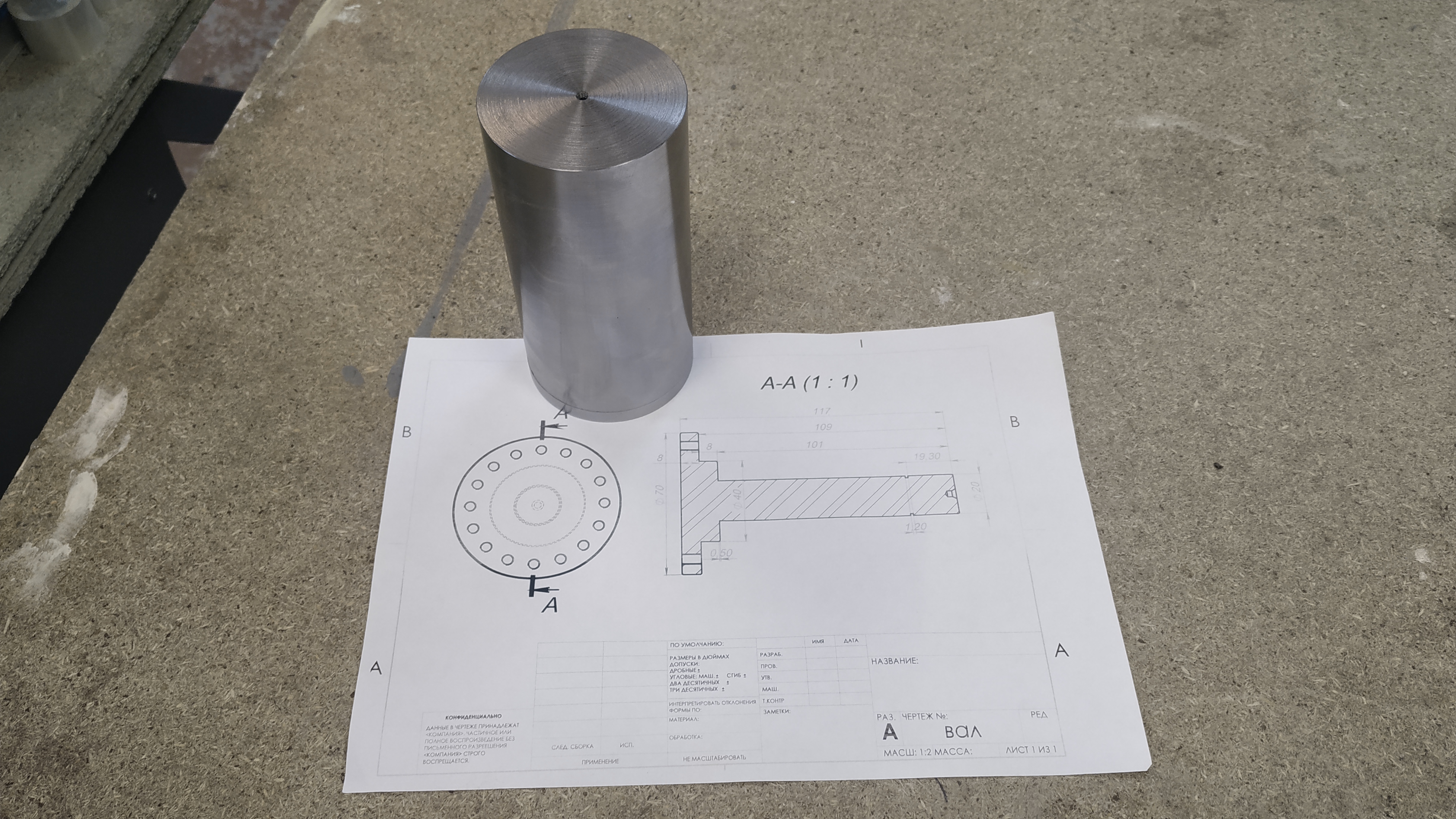

Основной вал для револьверки ст45.
2021-03-14 16.58.55.jpg (5902 просмотра) <a class='original' href='./download/file.php?id=193513&mode=view' target=_blank>Загрузить оригинал (3.52 МБ)</a>
Экономлю металл :hehehe:
2021-03-15 21.15.20.jpg (5902 просмотра) <a class='original' href='./download/file.php?id=193514&mode=view' target=_blank>Загрузить оригинал (3.52 МБ)</a>
УЦИ прям вещь, один раз выставился и всю деталь выточил практически без перезамеров!

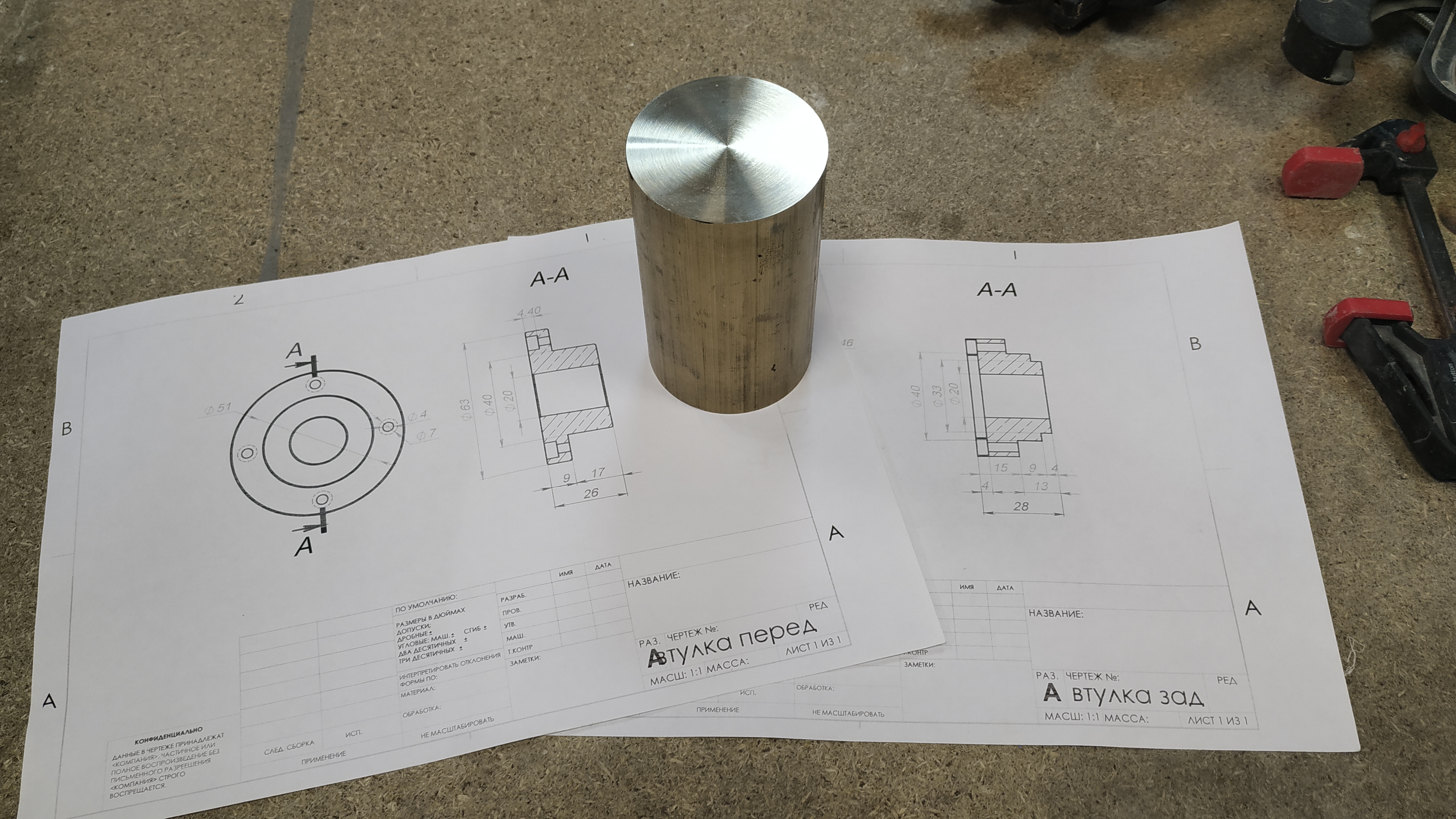

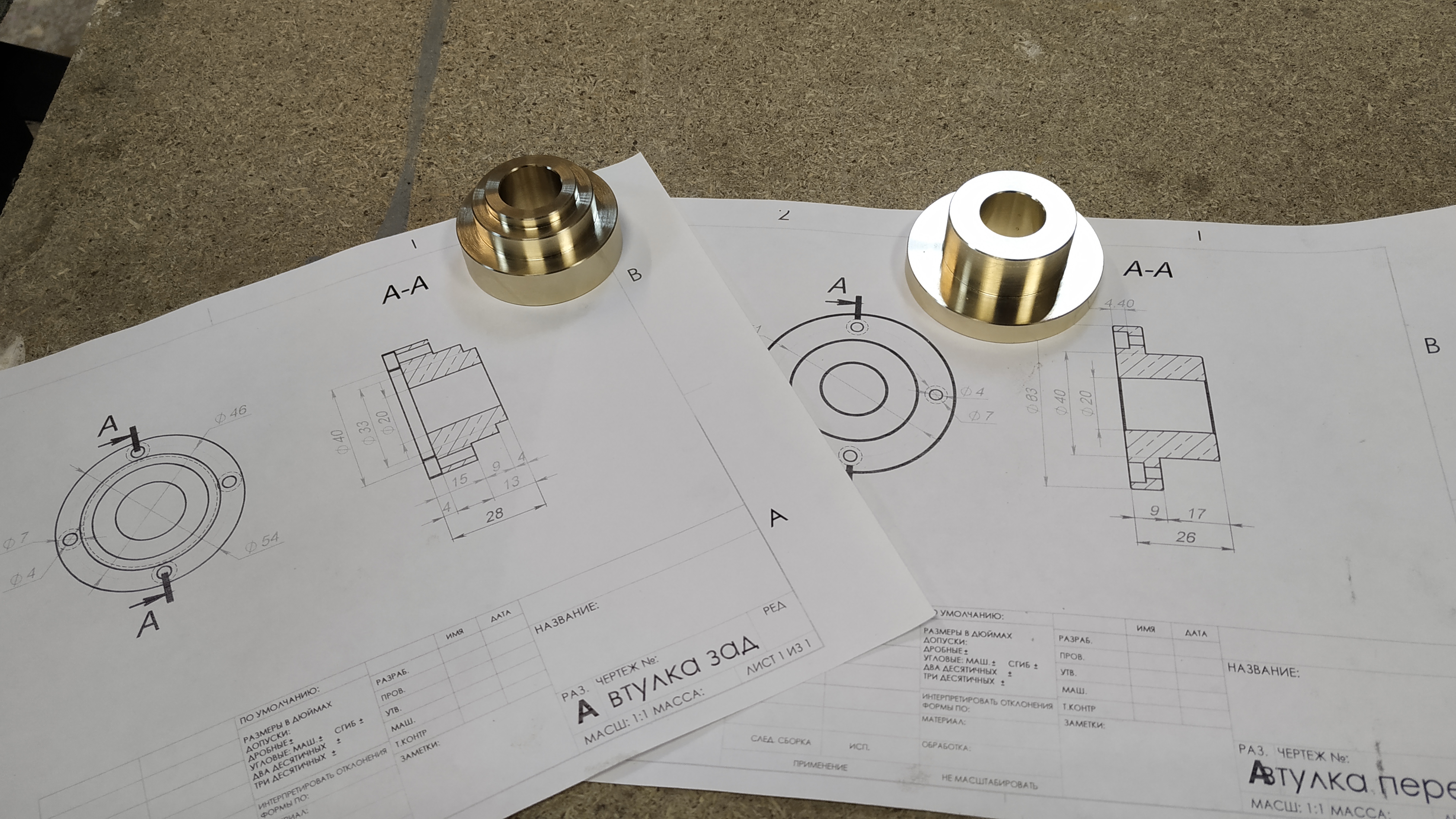

Продолжаю экономить металл, на этот раз бронза.
2021-03-17 18.59.17.jpg (5847 просмотров) <a class='original' href='./download/file.php?id=193568&mode=view' target=_blank>Загрузить оригинал (3.07 МБ)</a>
2021-03-17 22.34.28.jpg (5847 просмотров) <a class='original' href='./download/file.php?id=193569&mode=view' target=_blank>Загрузить оригинал (2.93 МБ)</a>

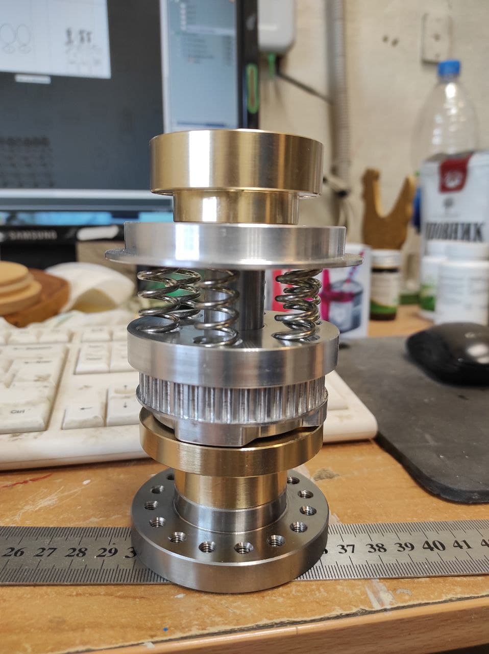

inFamous писал(а): ↑ как муфту хирта планируете делать?
Планирую сам отфрезеровать, для моих целей точности должно хватить.
inFamous писал(а): ↑ я так смотрю вы повторяете мою компоновку мотора сверху - в оригинале зачем то сбоку она стоит
Да, сверху закрою кожухом из нержавейки, что бы стружка внутрь не сыпалась.

Внутренний мир моей револькерки, токарка + фрезеровка.
photo_2021-03-21_14-58-07.jpg (5747 просмотров) <a class='original' href='./download/file.php?id=193728&mode=view' target=_blank>Загрузить оригинал (113.45 КБ)</a>
