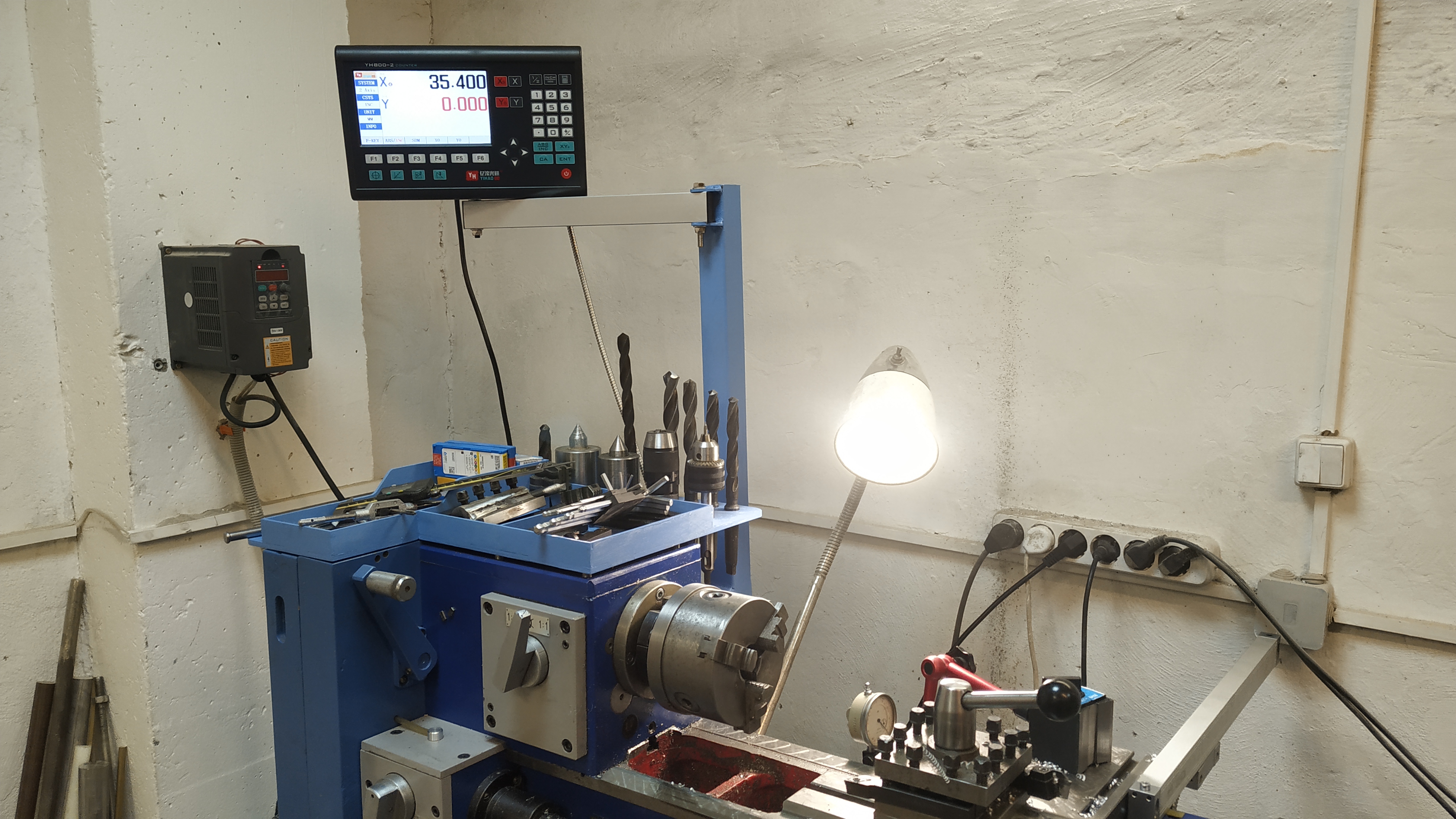

Приколхозил УЦИ, давно хотел и вот сделал себе подарок на 23-е ))
2021-02-24 23.13.20.jpg (5391 просмотр) <a class='original' href='./download/file.php?id=192703&mode=view' target=_blank>Загрузить оригинал (3.1 МБ)</a>
