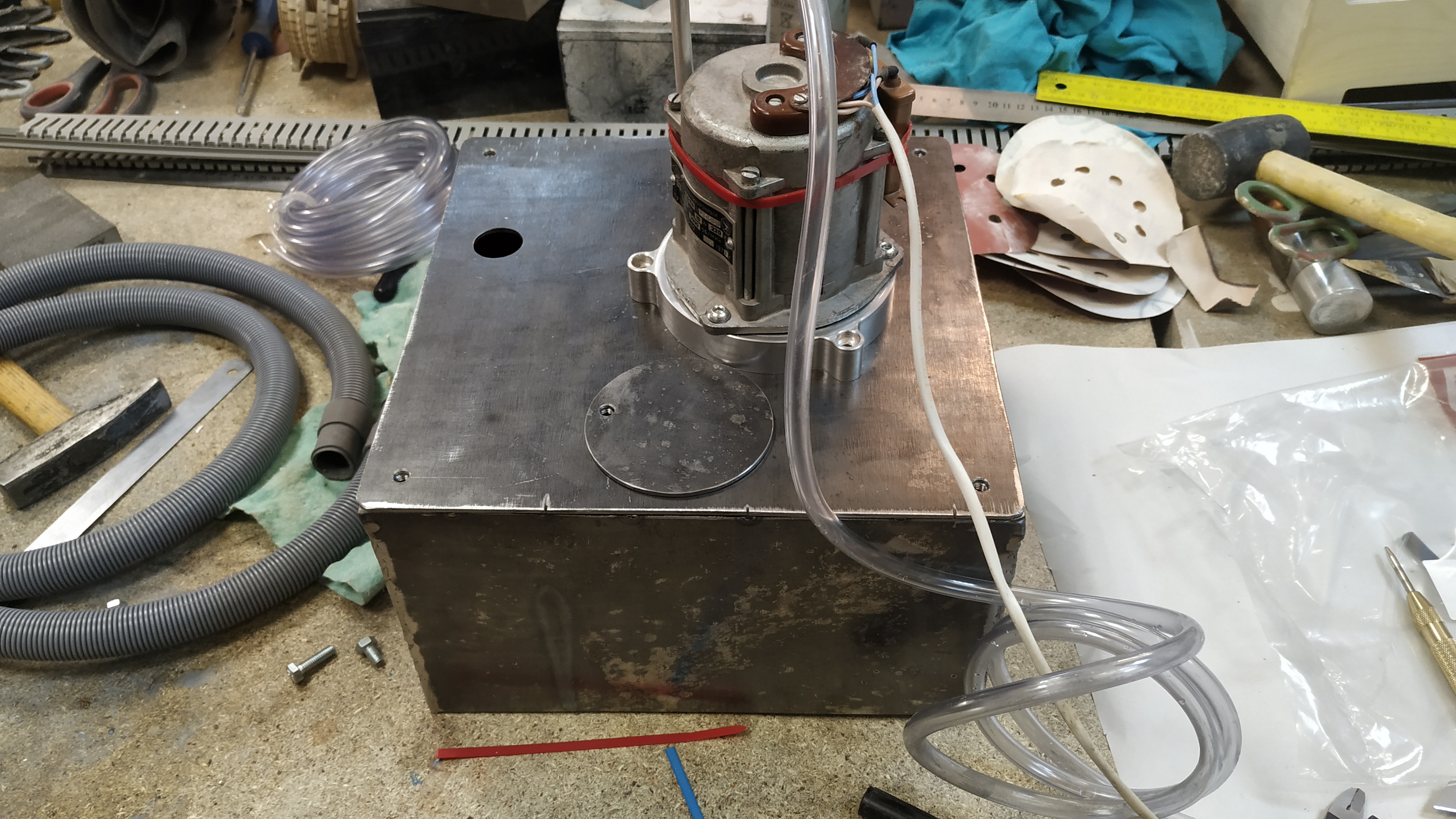

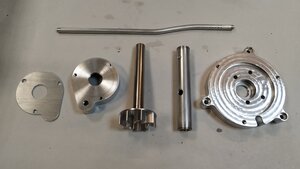

Короч поискал по сусекам и нашел у себя в хламе моторчик 3000об, 10Вт.
Пара вечеров и помпа готова :)
Фрезеровка + токарка + болгарка + сварка. За одно затестил как теперь бомбически с УЦИ на токарном работается.
2021-03-01 21.04.18.jpg (4329 просмотров) <a class='original' href='./download/file.php?id=192855&mode=view' target=_blank>Загрузить оригинал (2.66 МБ)</a>
2021-03-01 21.16.00.jpg (4329 просмотров) <a class='original' href='./download/file.php?id=192856&mode=view' target=_blank>Загрузить оригинал (2.41 МБ)</a>
2021-03-01 23.01.51.jpg (4329 просмотров) <a class='original' href='./download/file.php?id=192857&mode=view' target=_blank>Загрузить оригинал (3.54 МБ)</a>
Фрезеровка крыльчатки:
https://www.youtube.com/watch?v=6FpJafp_o9E
Вроде даже чет качает:
https://www.youtube.com/watch?v=xBm43221T7Y
Как думаете стоит красить баг СОЖ внутри? Есть опосения, что краска один фиг слезет.
