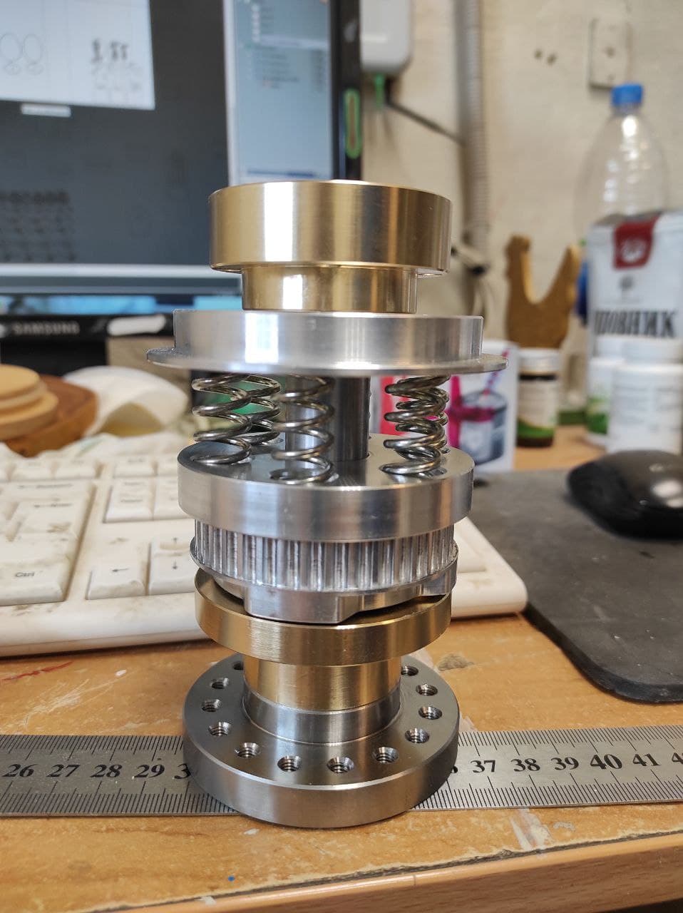

rage
Сообщения: 996
Репутация: 621
Откуда: МО
Re: Токарны 16У04П под ЧПУ
Сообщение rage »
Основной вал для револьверки ст45.
2021-03-14 16.58.55.jpg (5903 просмотра) <a class='original' href='./download/file.php?id=193513&sid=9cac0be2ec06f174c557b569ad6153ea&mode=view' target=_blank>Загрузить оригинал (3.52 МБ)</a>
Экономлю металл :hehehe:
2021-03-15 21.15.20.jpg (5903 просмотра) <a class='original' href='./download/file.php?id=193514&sid=9cac0be2ec06f174c557b569ad6153ea&mode=view' target=_blank>Загрузить оригинал (3.52 МБ)</a>

inFamous
Сообщения: 716
Репутация: 278
Сообщение inFamous »
как муфту хирта планируете делать? я упёрся в этом проекте именно в неё, я так смотрю вы повторяете мою компоновку мотора сверху - в оригинале зачем то сбоку она стоит :D

rage
Сообщения: 996
Репутация: 621
Откуда: МО
Сообщение rage »
inFamous писал(а): ↑ как муфту хирта планируете делать?
Планирую сам отфрезеровать, для моих целей точности должно хватить.
inFamous писал(а): ↑ я так смотрю вы повторяете мою компоновку мотора сверху - в оригинале зачем то сбоку она стоит
Да, сверху закрою кожухом из нержавейки, что бы стружка внутрь не сыпалась.
Kupfershcmidt писал(а): ↑ На белке 550 рублей комплект шестерён лежит.
Где?
Внутренний мир моей револькерки, токарка + фрезеровка.
photo_2021-03-21_14-58-07.jpg (5748 просмотров) <a class='original' href='./download/file.php?id=193728&sid=9cac0be2ec06f174c557b569ad6153ea&mode=view' target=_blank>Загрузить оригинал (113.45 КБ)</a>

vitzin
Сообщения: 323
Репутация: 56
Настоящее имя: viktor vizin
Сообщение vitzin »
rage писал(а): ↑ Планирую сам отфрезеровать, для моих целей точности должно хватить.
Если планируеш делать по чертежам,что я как-то скидывал,то остарожно,они не точные,
по ним толщина зуба и паза одинаковые,кароче в ноль,одну муфту в другую не вставиш.
Хорош,что я их заштифтовал,фиг бы потом опять попал в зуб.
Фрезеравал с корекцией инструмента,где-то 0,2 мм на стoрану,так,чтоб с тарца зазор был 0.2-0.4 мм
