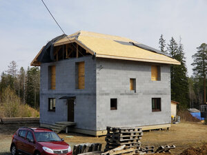

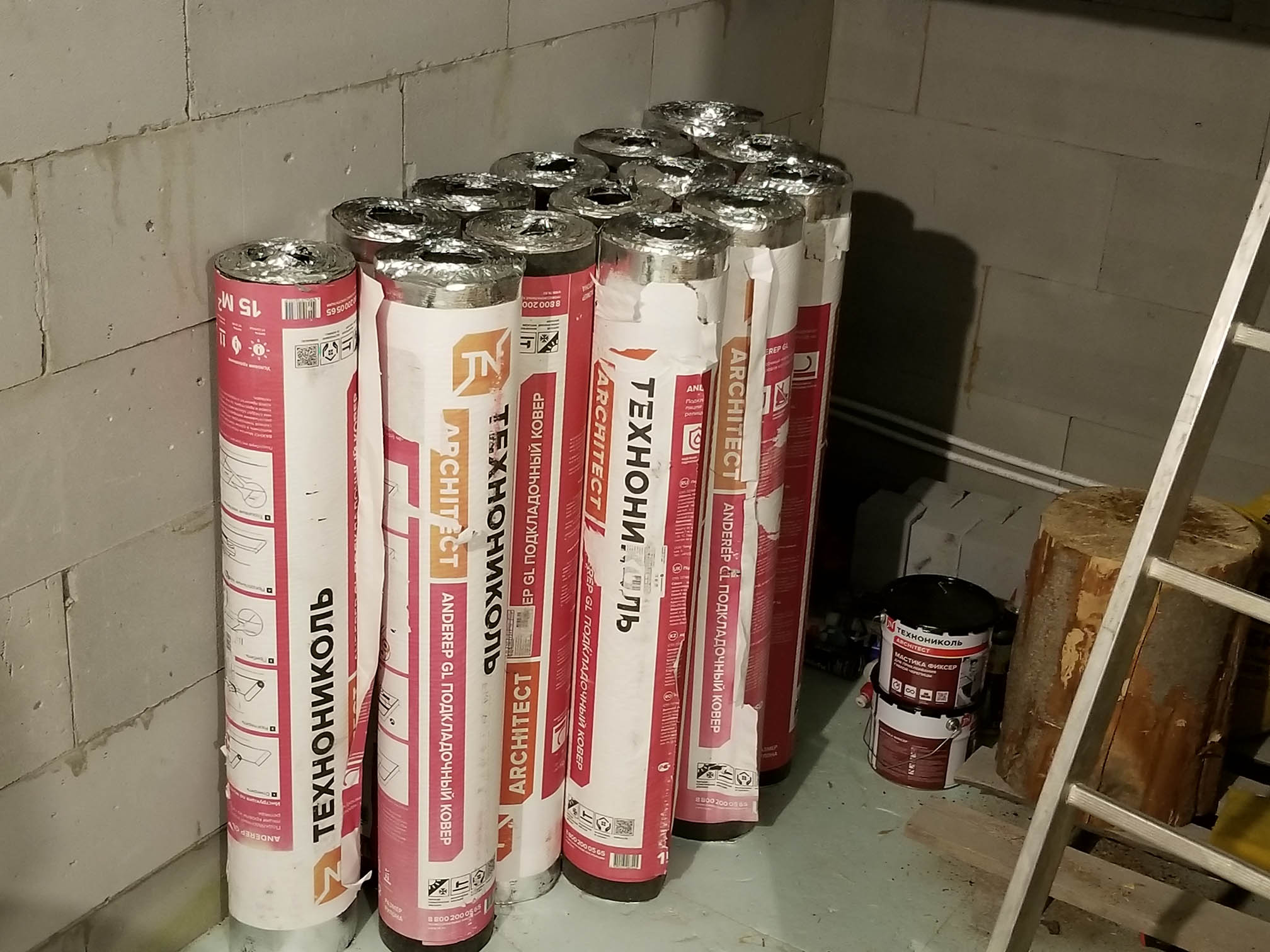

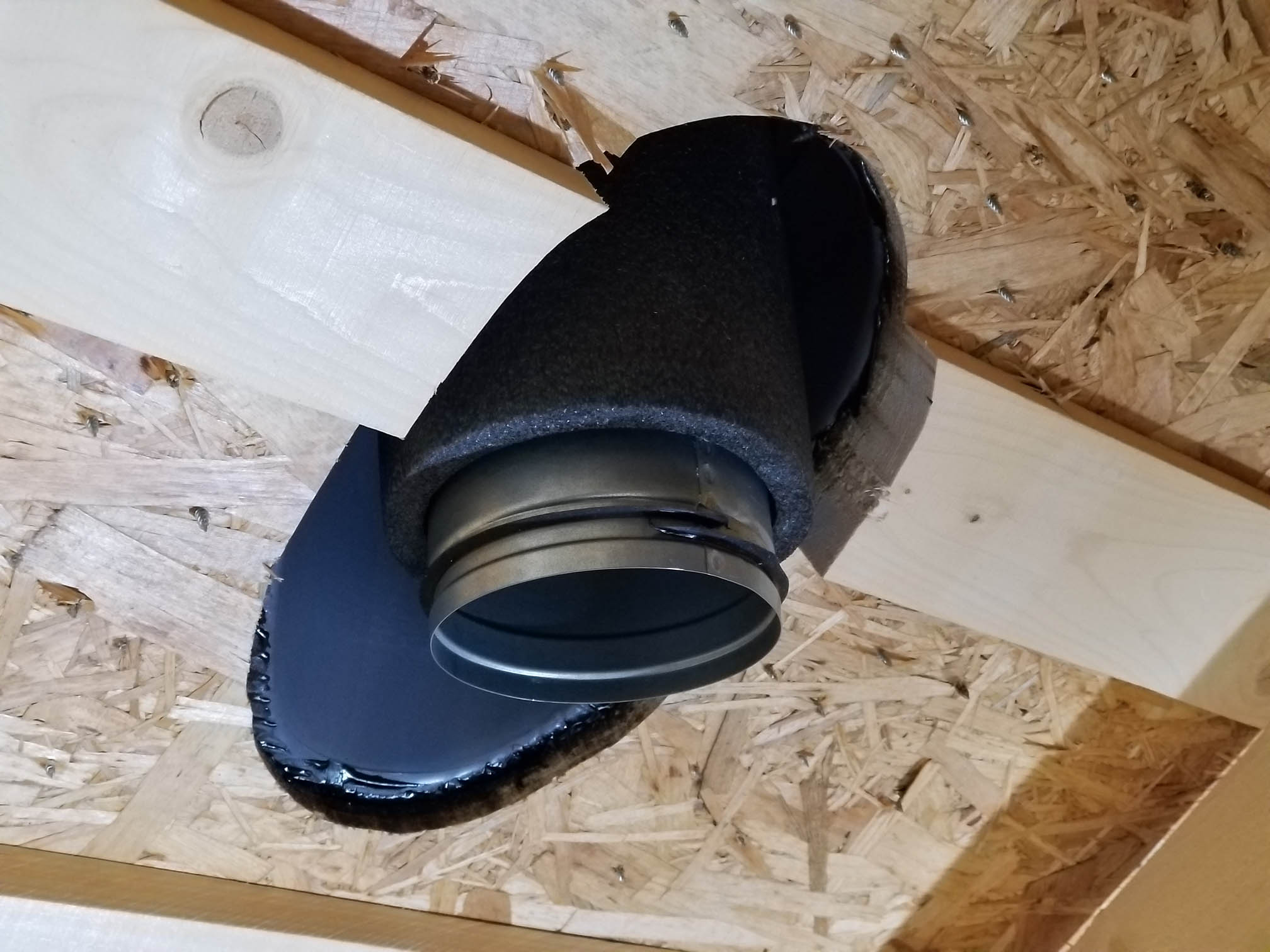

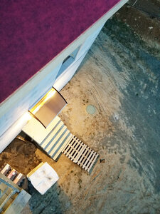

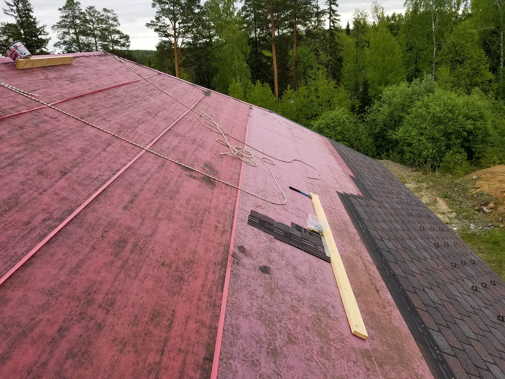

Казалось бы, все самое сложное позади. Осталась отделка и мелочевка. Но нет, самое сложное только начиналось. Сил уже не было (из за спешки сделать крышу до весенних дождей). Денег — тоже. Да, собственно, и купить ничего не удавалось. Везде кормили обещаниями — вы подождите 2 недели, карантин отменят, вирус исчезнет, и мы возобновим работу... Даже город пытались полностью закрыть на какое-то время. Но не смогли. Втихаря съездил в Екатеринбург, купил (из под полы) подкладочный ковер для гибкой черепицы:
2020-03-26 19-58-47.jpg (87367 просмотров) <a class='original' href='./download/file.php?id=194819&mode=view' target=_blank>Загрузить оригинал (314.28 КБ)</a>

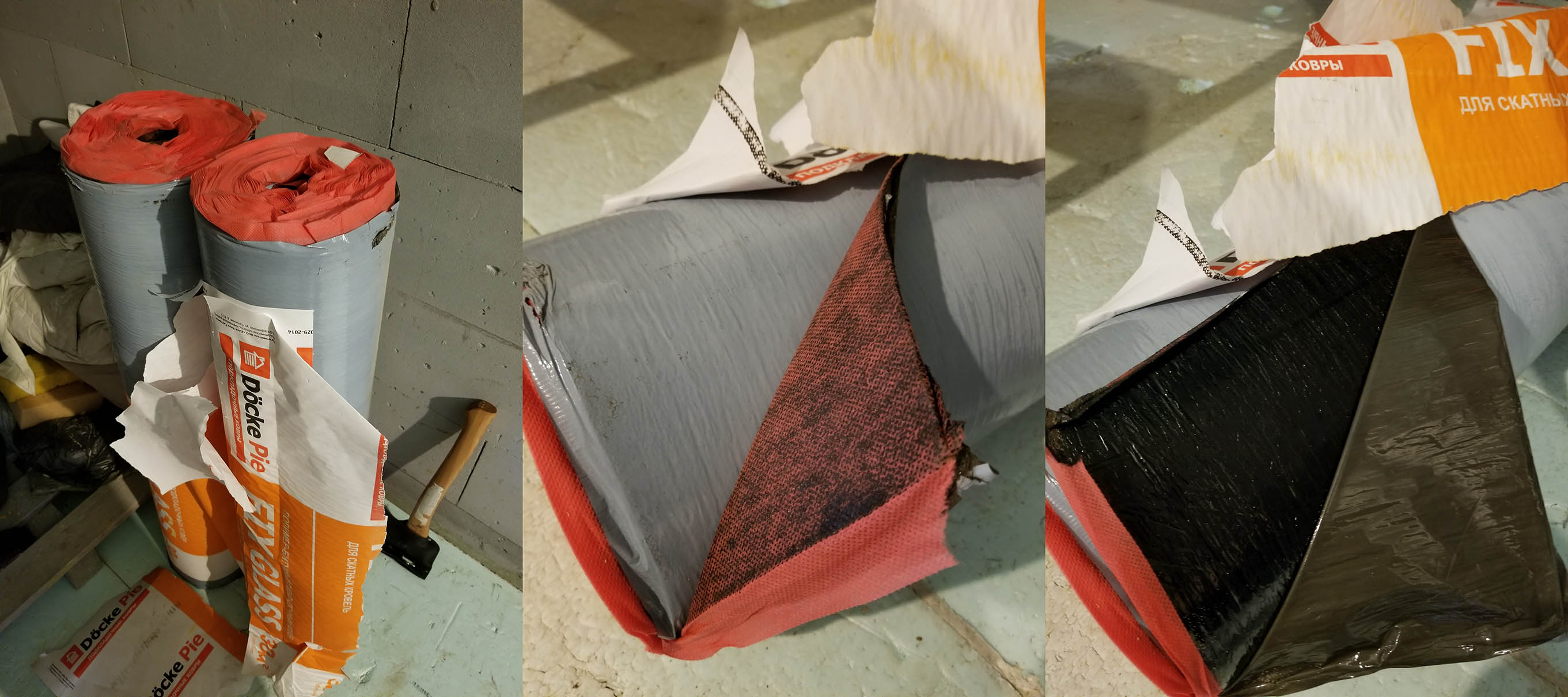

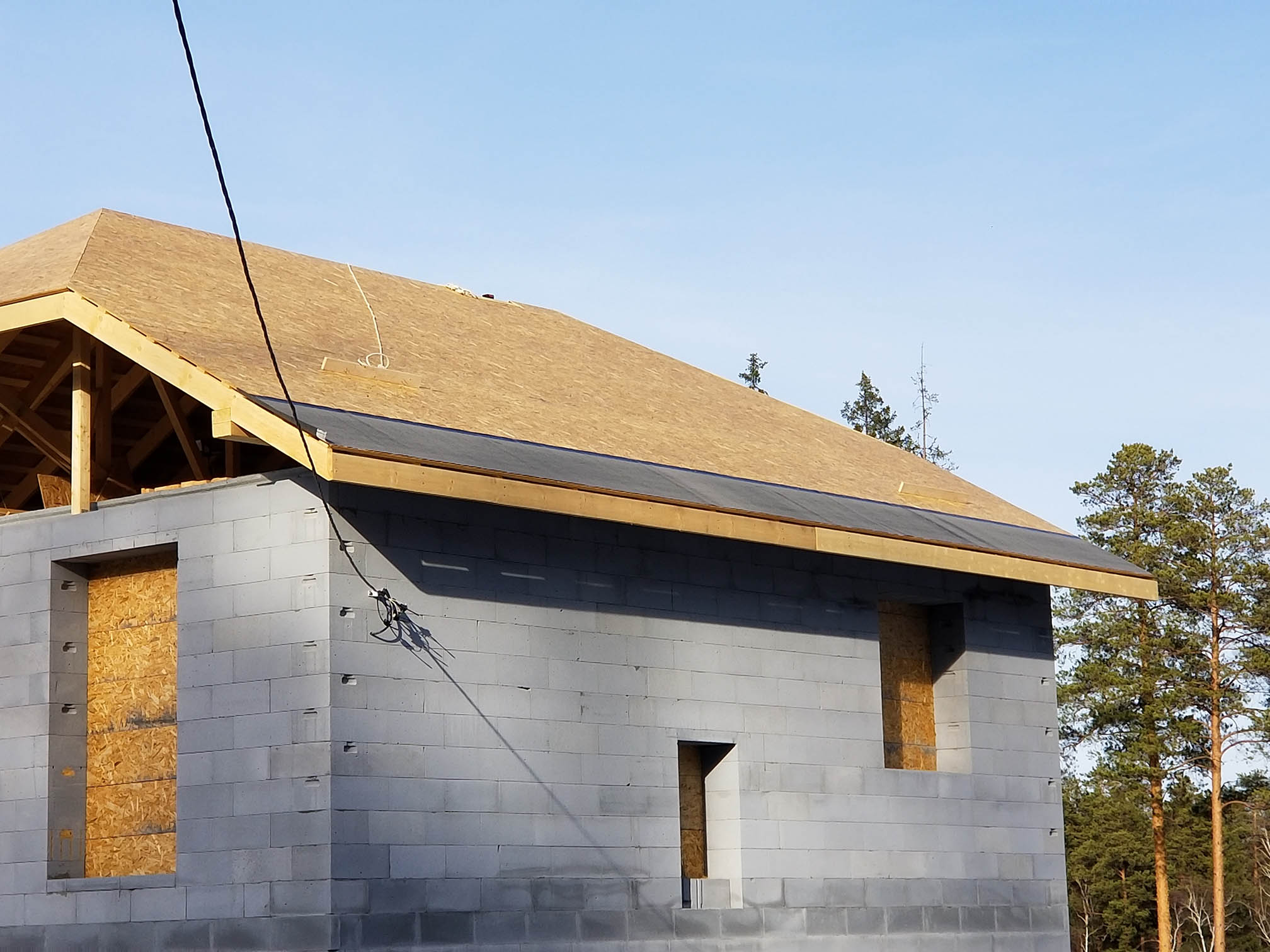

Это оказалась худшая дрянь от технониколь, что я встречал! Обещали прочный материал армированный стеклохолстом. Нескользящую поверхность, по которой можно ходить. Отсутствие необходимости использования клеящей мастики за счет самоклеящихся полос по краям рулона... Ага, ЩАЗ!
Во первых — эта дрянь рвалась как хрупкая бумага. Изломы сразу же превращались в дыры.
Во вторых, если по OSB я вполне спокойно ходил при наклоне крыши в 30°, то по этой дряни, посыпанной мелким штукатурным песочком ходить было невозможно. Песочек осыпался, скатывался, и нога сразу же соскальзывала. Да и сам материал соскальзывал с крыши, т.к. был посыпан песком с двух сторон.
В третьих — рулоны оказались кривыми (раскатывались в дугу, а не линию).
Раскатать первый рулон было очень сложно. И из за того, что оно норовил скрутиться в трубочку и соскользунть вниз. И из за того, что его нужно было одновременно и раскатывать и закреплять одновременно и мастикой и гвоздями. И страховка у меня была плохая (веревки растягивались, а когда ты находишься на углу крыши — страховка тебя не спасет, т.к. закреплена она ближе к центру на коньке).

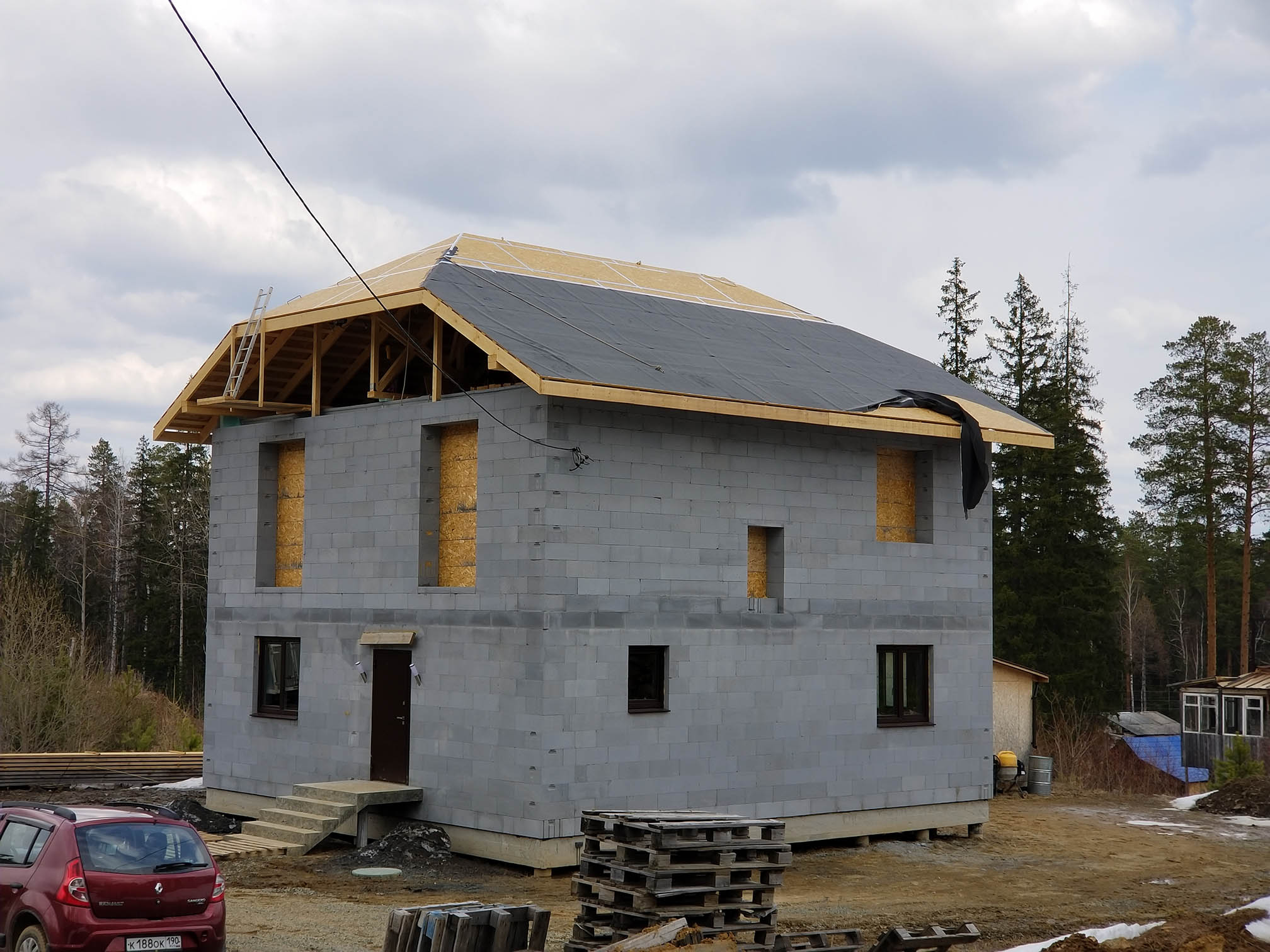

2020-03-30 17-21-52.jpg (87367 просмотров) <a class='original' href='./download/file.php?id=194822&mode=view' target=_blank>Загрузить оригинал (295.71 КБ)</a>

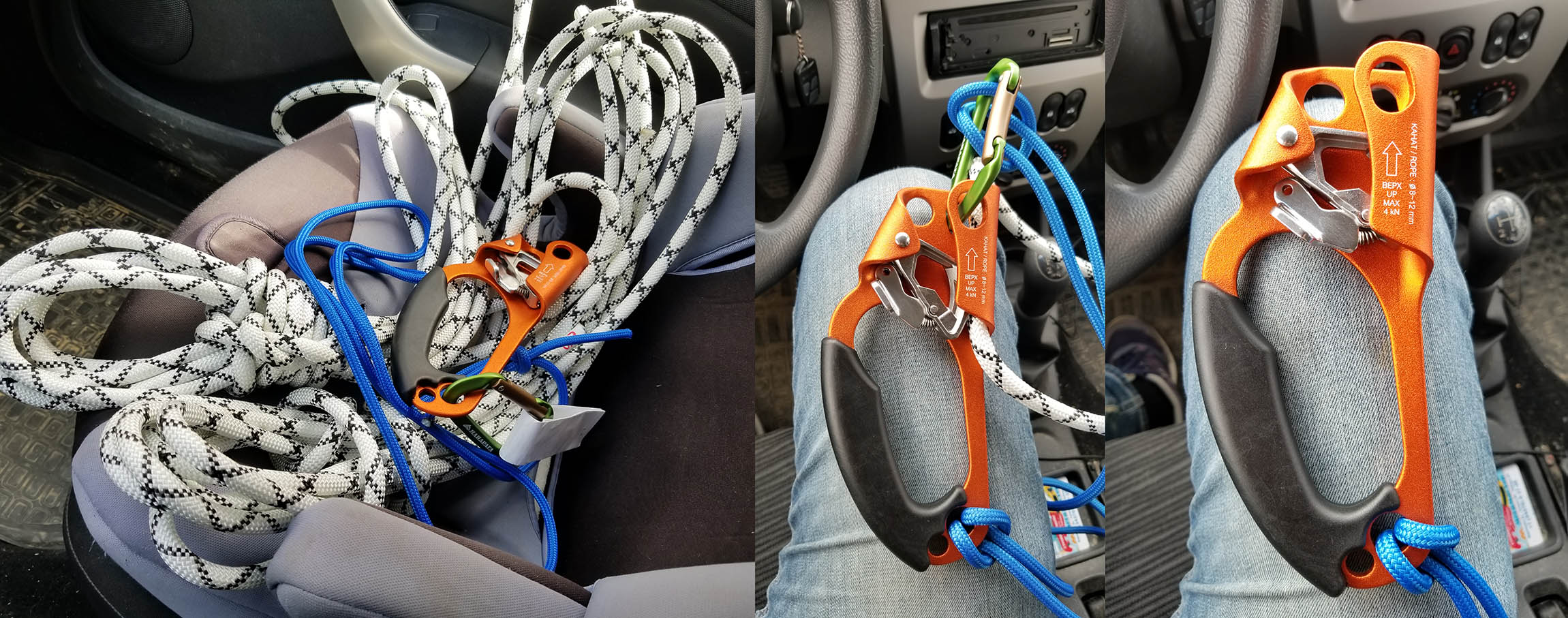

С большим трудом за несколько дней раскатал несколько полос этой штуки. Приклеил по краям и прибил гвоздями, так, как рекомендовалось в инструкции. Было очень сложно и страшно работать на высоте. Если ошибешься и соскользнешь — веревка, возможно, спасет, и, может быть, даже не сломаешь спину при падении со страховочным поясом. Но жизнь не кино. И если я повисну, то, скорее всего, уже не смогу подняться обратно наверх по веревке, а соседи моих стонов, скорее всего, не услышат.
Отец тогда подарил мне денег на день рождения, чтобы я купил себе хорошую альпинистскую веревку и страховочное устройство. По идее у альпинистов одна веревка страховочная со скользящим страховочным механизмом (довольно дорогие устройства), а вторая веревка для подъема, например, с помощью вот такого жумара:
Но я купил только жумар и карабины. Мне показалось так удобнее для моей задачи. Я все же не вешу, а стою на наклонной крыше.
Покупал, опять же втихаря из под полы, мимо кассы, т.к. все магазины были закрыты из за карантина.
2020-04-27 13-59-25.jpg (87367 просмотров) <a class='original' href='./download/file.php?id=194821&mode=view' target=_blank>Загрузить оригинал (420.79 КБ)</a>

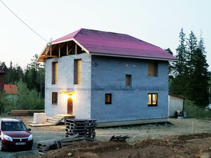

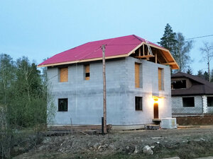

Ну а технониколевская дрянь, во первых, пошла волнами (хотя при укладке была натянутой и совершенно ровной). А во вторых — ее сорвало через несколько дней:
2020-04-12 14-54-19.jpg (87367 просмотров) <a class='original' href='./download/file.php?id=194823&mode=view' target=_blank>Загрузить оригинал (332.77 КБ)</a>
2020-04-26 11-04-47.jpg (87367 просмотров) <a class='original' href='./download/file.php?id=194824&mode=view' target=_blank>Загрузить оригинал (379.98 КБ)</a>

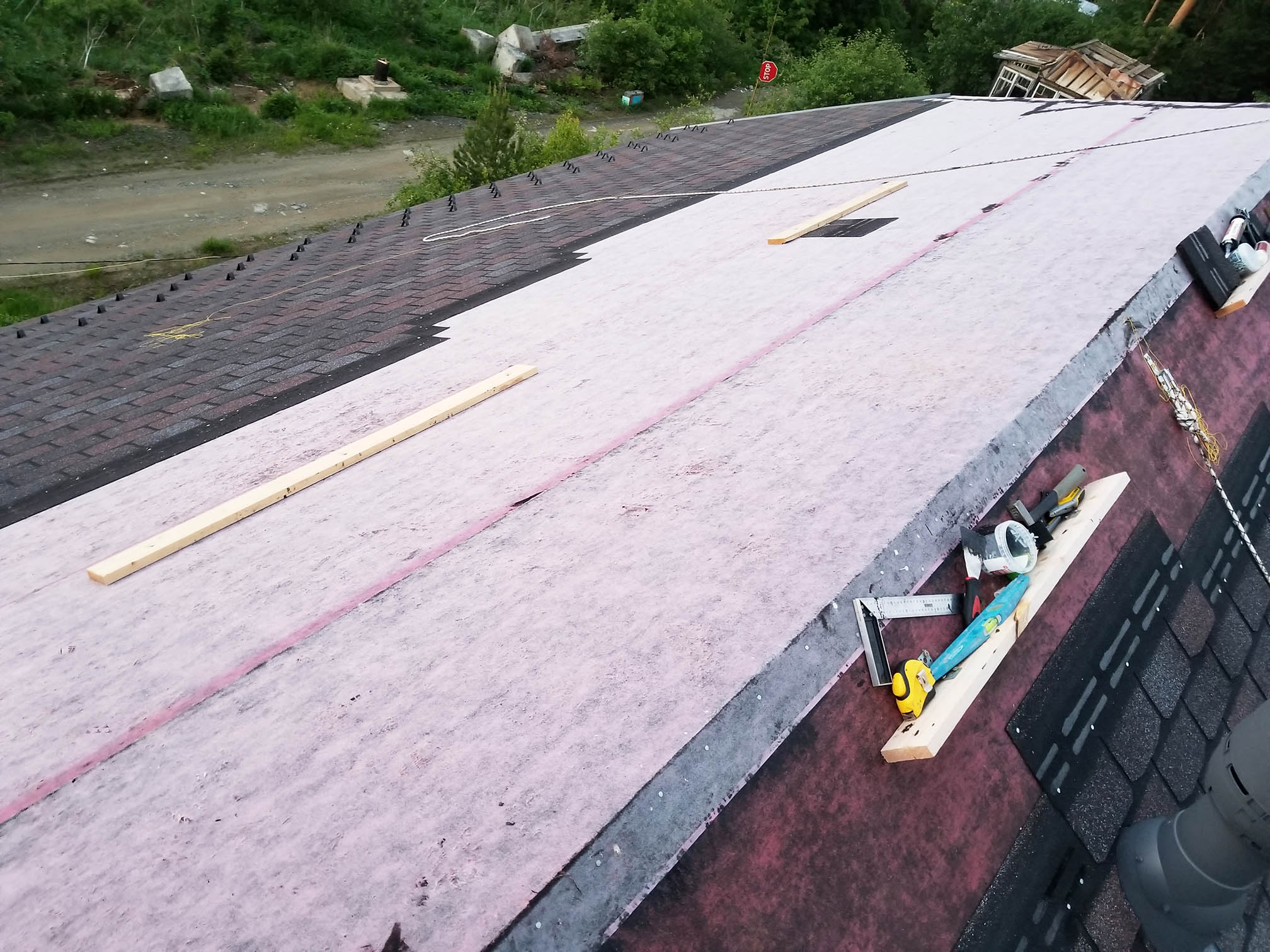

К счастью удалось заказать аналогичную штуку от Дёке:
2020-04-25 18-49-28.jpg (87367 просмотров) <a class='original' href='./download/file.php?id=194826&mode=view' target=_blank>Загрузить оригинал (306.06 КБ)</a>
Чуть дороже, но...
Во первых она оказалась намного толще.
Во вторых — намного более эластичной, как силиконовая, и изломы совершенно не оставляли следов.
В третьих этот подкладочный ковер был самоклеящимся, и не нужно было ни гвоздей, ни мастики. Прилипал намертво.
В четвертых По нему спокойно можно было было ходить, т.к. он покрыт нетканым материалом, а не песком посыпан.
В пятых — не было волн после укладки. А если и возникали — их можно было притоптать и они приклеивались.
С хорошим материалом и альпинистским снаряжением я довольно быстро герметично закрыл крышу. Наконец-то можно было выдохнуть! Я остался жив, здоров, и дождь уже не превращал дом в бассейн.

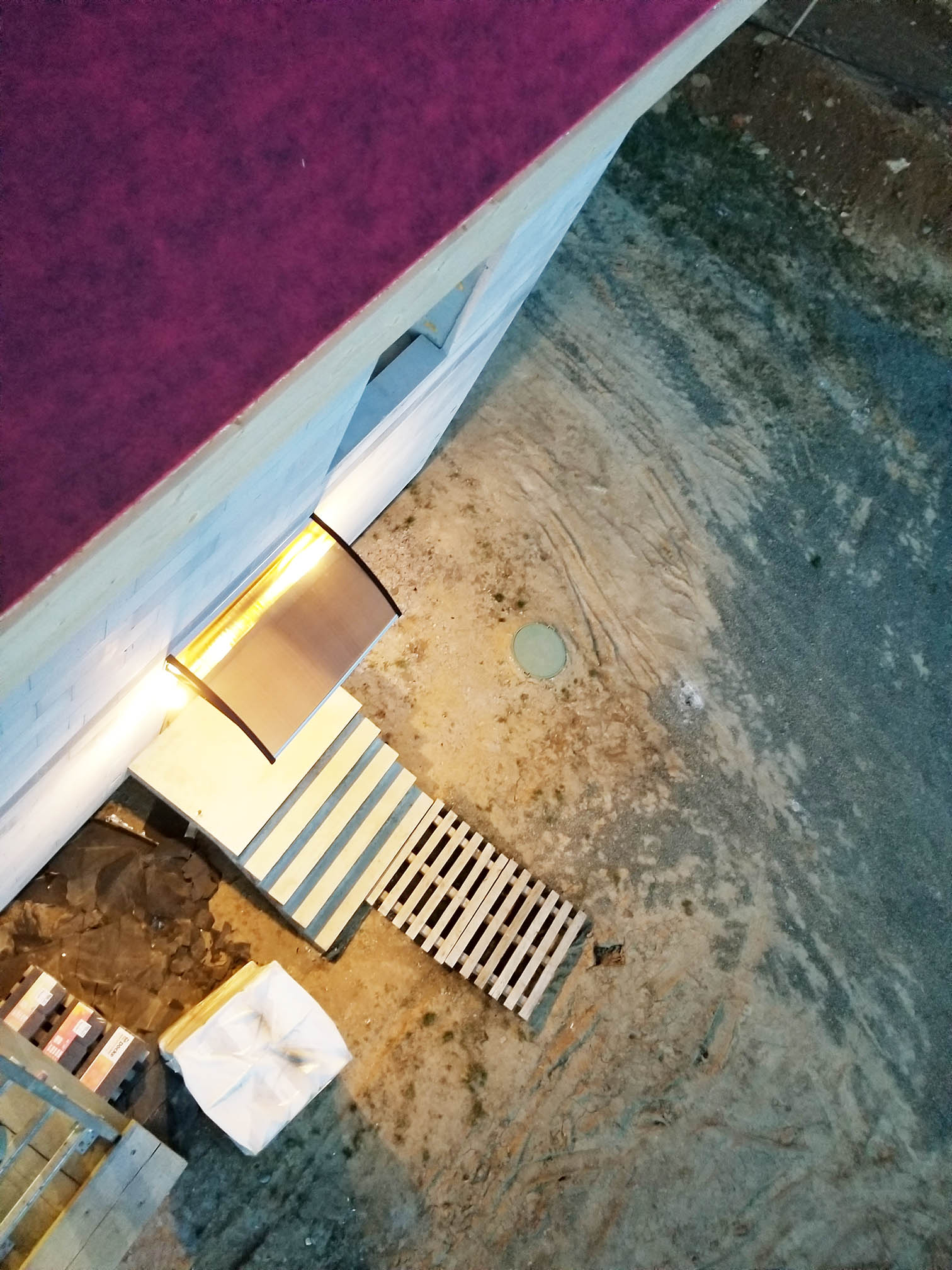

2020-05-08 21-36-45.jpg (87360 просмотров) <a class='original' href='./download/file.php?id=194830&mode=view' target=_blank>Загрузить оригинал (336.17 КБ)</a>
А технониколь к тому времени превратился в кучку пепла:

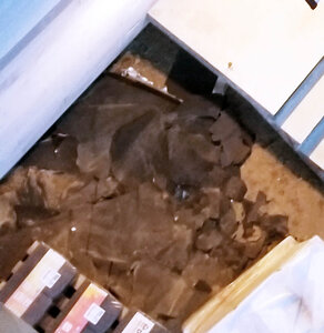

2020-05-08 21-36-45-2.jpg (87359 просмотров) <a class='original' href='./download/file.php?id=194832&mode=view' target=_blank>Загрузить оригинал (103.73 КБ)</a>

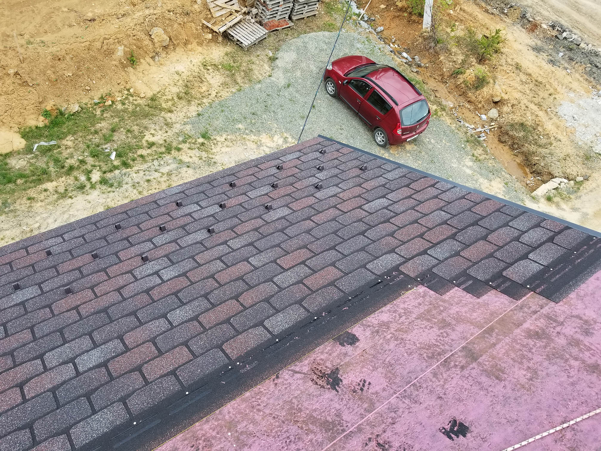

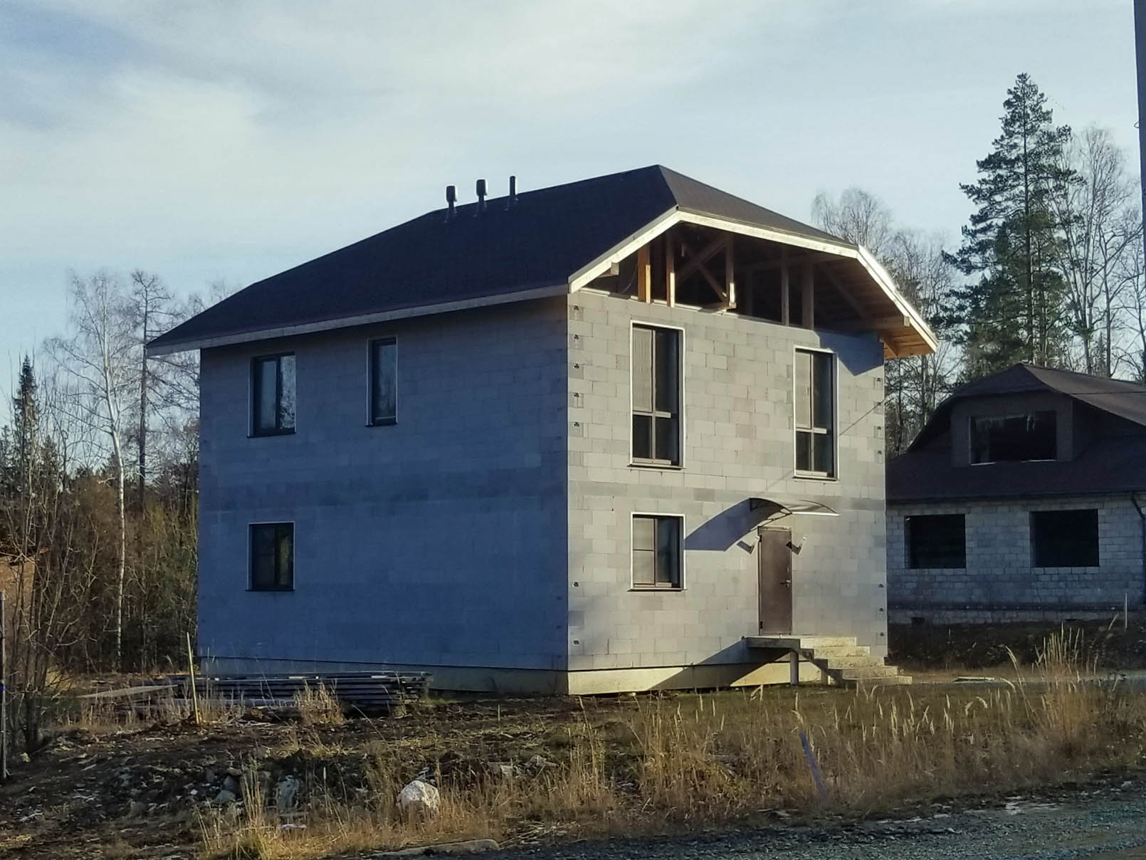

Уже, наверное, надоел со своими фотками,.. осталось немного.

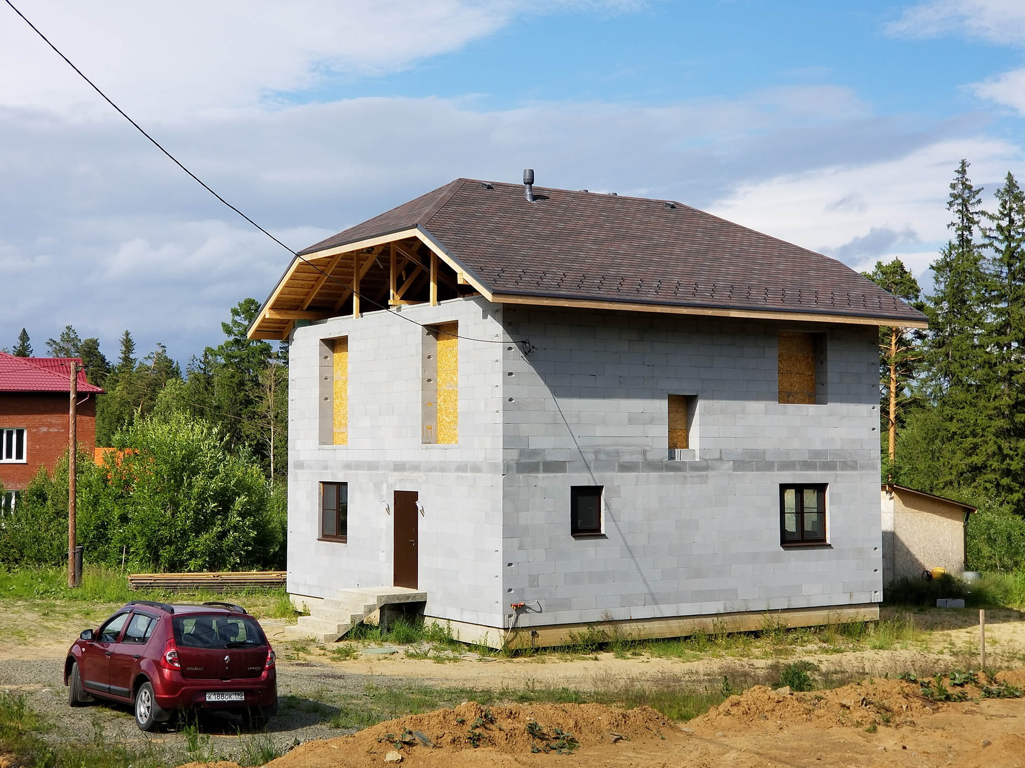

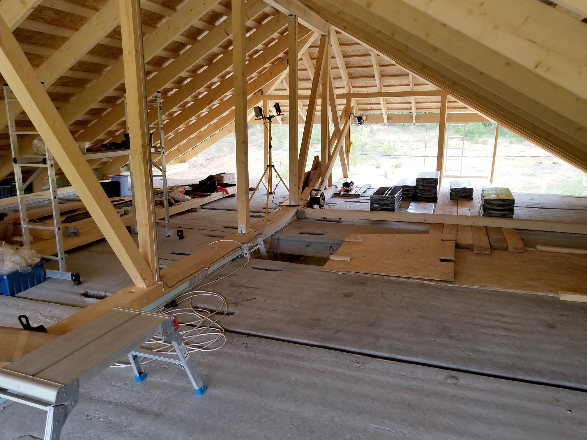

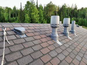

Дальше уже особых сложностей не было, кроме покупки материалов. Месяца два приколачивал черепицу:
2020-05-17 19-15-08.jpg (87265 просмотров) <a class='original' href='./download/file.php?id=194942&mode=view' target=_blank>Загрузить оригинал (604.73 КБ)</a>
2020-05-17 19-14-52.jpg (87265 просмотров) <a class='original' href='./download/file.php?id=194943&mode=view' target=_blank>Загрузить оригинал (930.03 КБ)</a>
2020-05-17 19-13-16.jpg (87265 просмотров) <a class='original' href='./download/file.php?id=194944&mode=view' target=_blank>Загрузить оригинал (330.64 КБ)</a>
2020-06-01 18-50-49.jpg (87265 просмотров) <a class='original' href='./download/file.php?id=194946&mode=view' target=_blank>Загрузить оригинал (282.9 КБ)</a>
2020-06-02 22-09-34.jpg (87265 просмотров) <a class='original' href='./download/file.php?id=194945&mode=view' target=_blank>Загрузить оригинал (380.83 КБ)</a>
2020-06-10 21-30-15.jpg (87265 просмотров) <a class='original' href='./download/file.php?id=194948&mode=view' target=_blank>Загрузить оригинал (831.77 КБ)</a>
2020-06-02 22-10-53.jpg (87265 просмотров) <a class='original' href='./download/file.php?id=194947&mode=view' target=_blank>Загрузить оригинал (238.87 КБ)</a>
2020-06-20 16-03-39.jpg (87249 просмотров) <a class='original' href='./download/file.php?id=194960&mode=view' target=_blank>Загрузить оригинал (604.91 КБ)</a>
2020-06-20 16-37-47.jpg (87265 просмотров) <a class='original' href='./download/file.php?id=194950&mode=view' target=_blank>Загрузить оригинал (456.42 КБ)</a>
Ну и окна потом вставил:
2020-10-30 14-26-16.jpg (87265 просмотров) <a class='original' href='./download/file.php?id=194951&mode=view' target=_blank>Загрузить оригинал (225.21 КБ)</a>
Осталось заложить фронтоны. Это я пока еще не сделал.

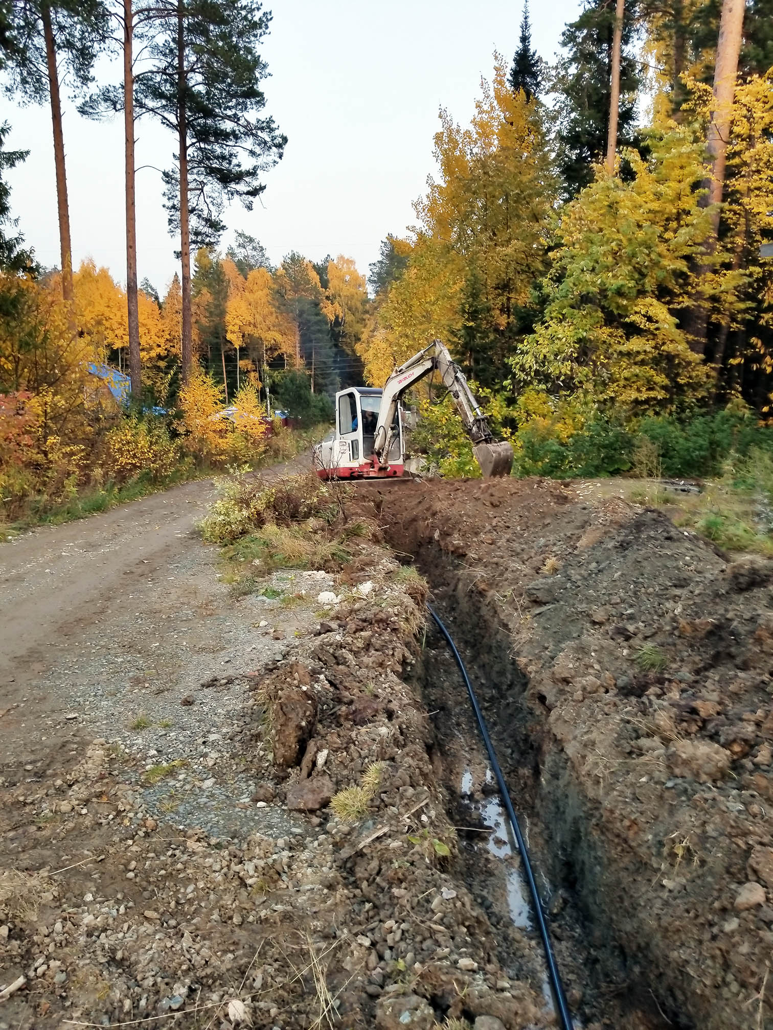

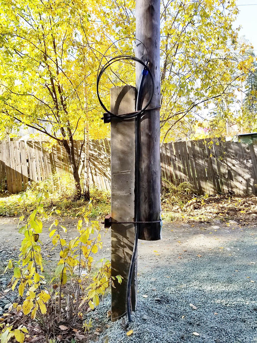

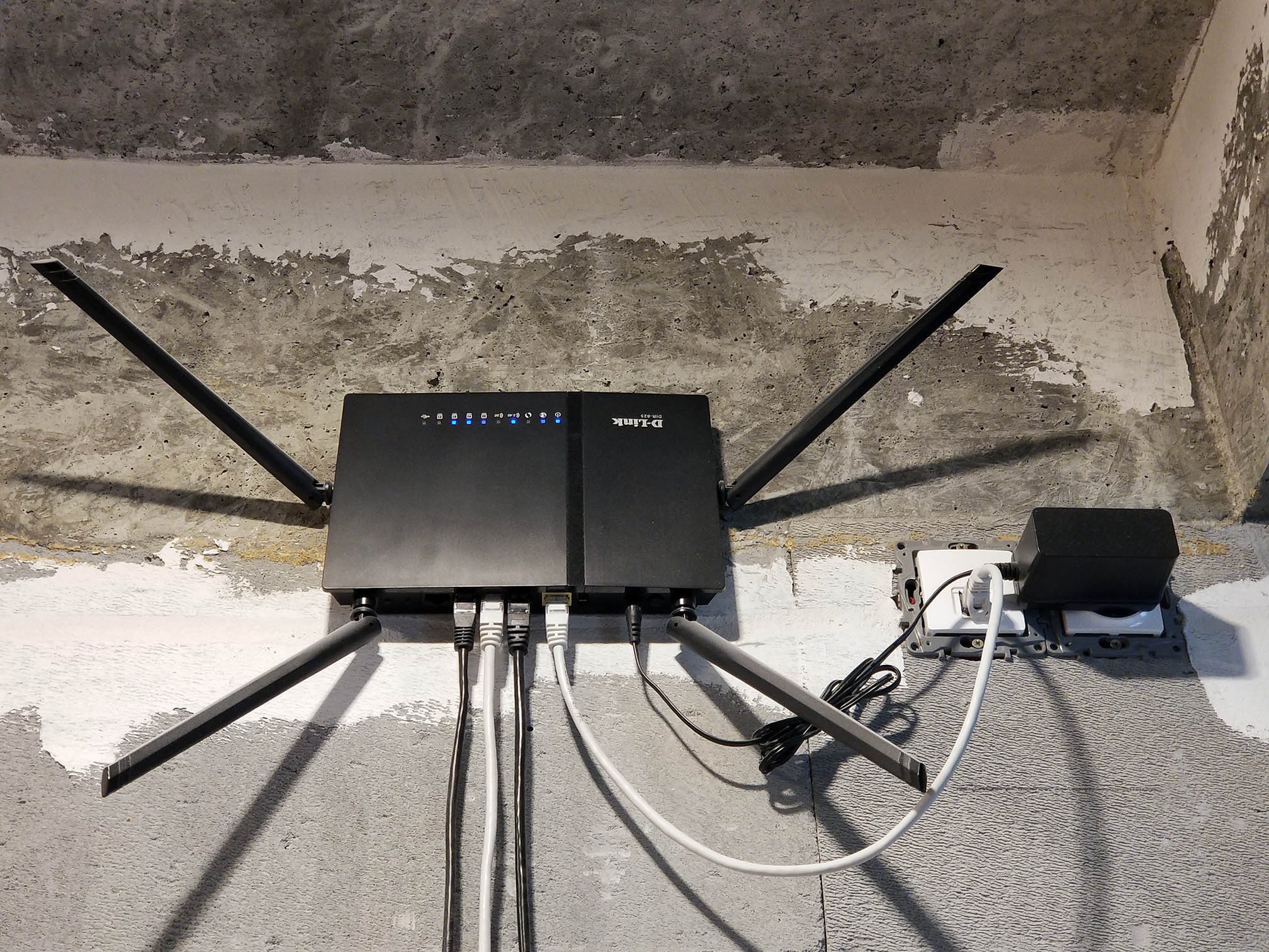

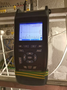

Да,.. еще прошлой осенью подключил интернет.
Первое время пользовался йотовским 4G модемом, и, в общем-то он не плох... Но время отклика оставляет желать лучшего, и, во время высокой нагрузки можно вообще без интернета остаться. И, казалось бы, по ночам даже можно большие объемы скачивать, но оператор тогда начинает понижать приоритет и ограничивает в траффике.
Прямой видимости с высотками в городе у меня нет, и установить радиоканал не удалось. Подключать операторы отказывались. Спустя какое-то время один из операторов провел оптику к трансформаторным подстанциям в моем районе. Одна из подстанций находится в 300 метрах от дома. Я это увидел по кабелю на столбах. Стал выяснять, чей кабель, и можно ли к нему подключиться. Оказалось - можно. 15 т.р. и нужно будет городским электросетям платить аренду за использование 11 столбов между мной и ТП (за то, что на них будет висеть нитка оптики). 11 столбов по 350 руб.в мес + 1000 руб. в мес за сам интернет = 4850 в мес, или 58 200 в год за интернет... Дороговато!
Обсудить другие варианты с техническими специалистами не удавалось, т.к. меня со всеми вопросами упорно отправляли к менеджерам и не предлагали никаких других вариантов, кроме 15 т.р. + 58 200 в год.

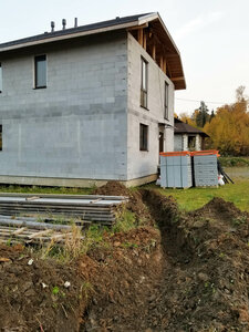

Выяснилось, что по старым деревянным столбам в 150 метрах от меня проходит довольно много оптических линий. Выяснил собственников, но подключиться не удалось, т.к. все были заняты (в основном сотовыми операторами). Но, как оказалось, если проложить еще 1,5 км кабеля по этим столбам — можно будет подключиться. Прокопал траншейку 150 м. Проложил в нее ПНД трубу, и в ней провел кабель. Оставшиеся 1,5 км по столбам провел оператор за 45 т.р. В итоге все расходы на подключение составили около 120 т.р.
2020-09-29 18-17-04.jpg (87254 просмотра) <a class='original' href='./download/file.php?id=194954&mode=view' target=_blank>Загрузить оригинал (685.49 КБ)</a>
2020-09-29 18-20-34.jpg (87254 просмотра) <a class='original' href='./download/file.php?id=194955&mode=view' target=_blank>Загрузить оригинал (419.66 КБ)</a>
2020-10-01 12-15-12.jpg (87254 просмотра) <a class='original' href='./download/file.php?id=194956&mode=view' target=_blank>Загрузить оригинал (567.47 КБ)</a>
2020-10-29 09-52-19.jpg (87251 просмотр) <a class='original' href='./download/file.php?id=194959&mode=view' target=_blank>Загрузить оригинал (206.6 КБ)</a>

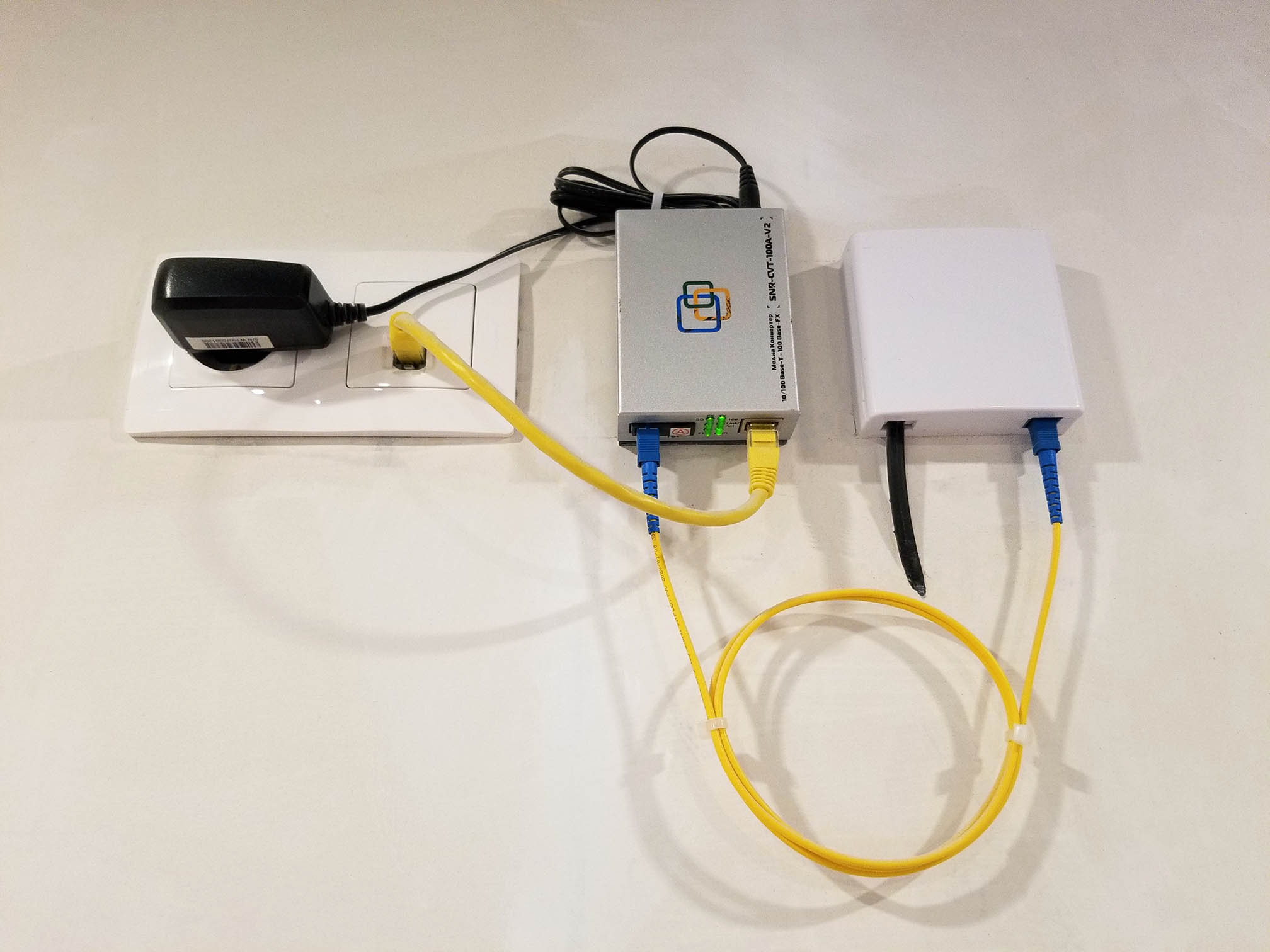

Через месяц присоединили, и вот оно, наступило счастье!
2021-04-23 11-32-52.jpg (87254 просмотра) <a class='original' href='./download/file.php?id=194957&mode=view' target=_blank>Загрузить оригинал (165.87 КБ)</a>
2021-04-23 11-33-17.jpg (87254 просмотра) <a class='original' href='./download/file.php?id=194958&mode=view' target=_blank>Загрузить оригинал (508.63 КБ)</a>

michael-yurov писал(а): ↑ В итоге все расходы на подключение составили около 120 т.р.
за 1,5 км траншеи + труба + оптика = 120 тр - это как-то несерьезно, налицо подход частника :)
Я 2 недели назад официально отдал местным энергосетям 162,5 тр за:
пробурить 1 яму + поставить в нее столб (деревянный!, на бетонной опоре) и провести 2 пролета (50м) СИП в обход моего участка.
Территория под обременением в виде свисающих оголенных проводов (2 провода, 220В) - выхода не было, только платить.
Re: Начал строительство дома (фото)
uralpt писал(а): ↑ за 1,5 км траншеи + труба + оптика = 120 тр - это как-то несерьезно, налицо подход частника
Траншеи там метров 150. Остальное — по "бесплатным" столбам. А сумма из самого кабеля, трубы, работы экскаватора складывается. Несколько машин щебня еще понадобилось.
