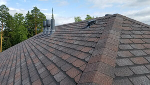

Дальше уже особых сложностей не было, кроме покупки материалов. Месяца два приколачивал черепицу:
2020-05-17 19-15-08.jpg (88178 просмотров) <a class='original' href='./download/file.php?id=194942&sid=080b89be14ff1c6bfae0680d84c53991&mode=view' target=_blank>Загрузить оригинал (604.73 КБ)</a>
2020-05-17 19-14-52.jpg (88178 просмотров) <a class='original' href='./download/file.php?id=194943&sid=080b89be14ff1c6bfae0680d84c53991&mode=view' target=_blank>Загрузить оригинал (930.03 КБ)</a>
2020-05-17 19-13-16.jpg (88178 просмотров) <a class='original' href='./download/file.php?id=194944&sid=080b89be14ff1c6bfae0680d84c53991&mode=view' target=_blank>Загрузить оригинал (330.64 КБ)</a>
2020-06-01 18-50-49.jpg (88178 просмотров) <a class='original' href='./download/file.php?id=194946&sid=080b89be14ff1c6bfae0680d84c53991&mode=view' target=_blank>Загрузить оригинал (282.9 КБ)</a>
2020-06-02 22-09-34.jpg (88178 просмотров) <a class='original' href='./download/file.php?id=194945&sid=080b89be14ff1c6bfae0680d84c53991&mode=view' target=_blank>Загрузить оригинал (380.83 КБ)</a>
2020-06-10 21-30-15.jpg (88178 просмотров) <a class='original' href='./download/file.php?id=194948&sid=080b89be14ff1c6bfae0680d84c53991&mode=view' target=_blank>Загрузить оригинал (831.77 КБ)</a>
2020-06-02 22-10-53.jpg (88178 просмотров) <a class='original' href='./download/file.php?id=194947&sid=080b89be14ff1c6bfae0680d84c53991&mode=view' target=_blank>Загрузить оригинал (238.87 КБ)</a>
2020-06-20 16-03-39.jpg (88162 просмотра) <a class='original' href='./download/file.php?id=194960&sid=080b89be14ff1c6bfae0680d84c53991&mode=view' target=_blank>Загрузить оригинал (604.91 КБ)</a>
2020-06-20 16-37-47.jpg (88178 просмотров) <a class='original' href='./download/file.php?id=194950&sid=080b89be14ff1c6bfae0680d84c53991&mode=view' target=_blank>Загрузить оригинал (456.42 КБ)</a>
Ну и окна потом вставил:
2020-10-30 14-26-16.jpg (88178 просмотров) <a class='original' href='./download/file.php?id=194951&sid=080b89be14ff1c6bfae0680d84c53991&mode=view' target=_blank>Загрузить оригинал (225.21 КБ)</a>
Осталось заложить фронтоны. Это я пока еще не сделал.
