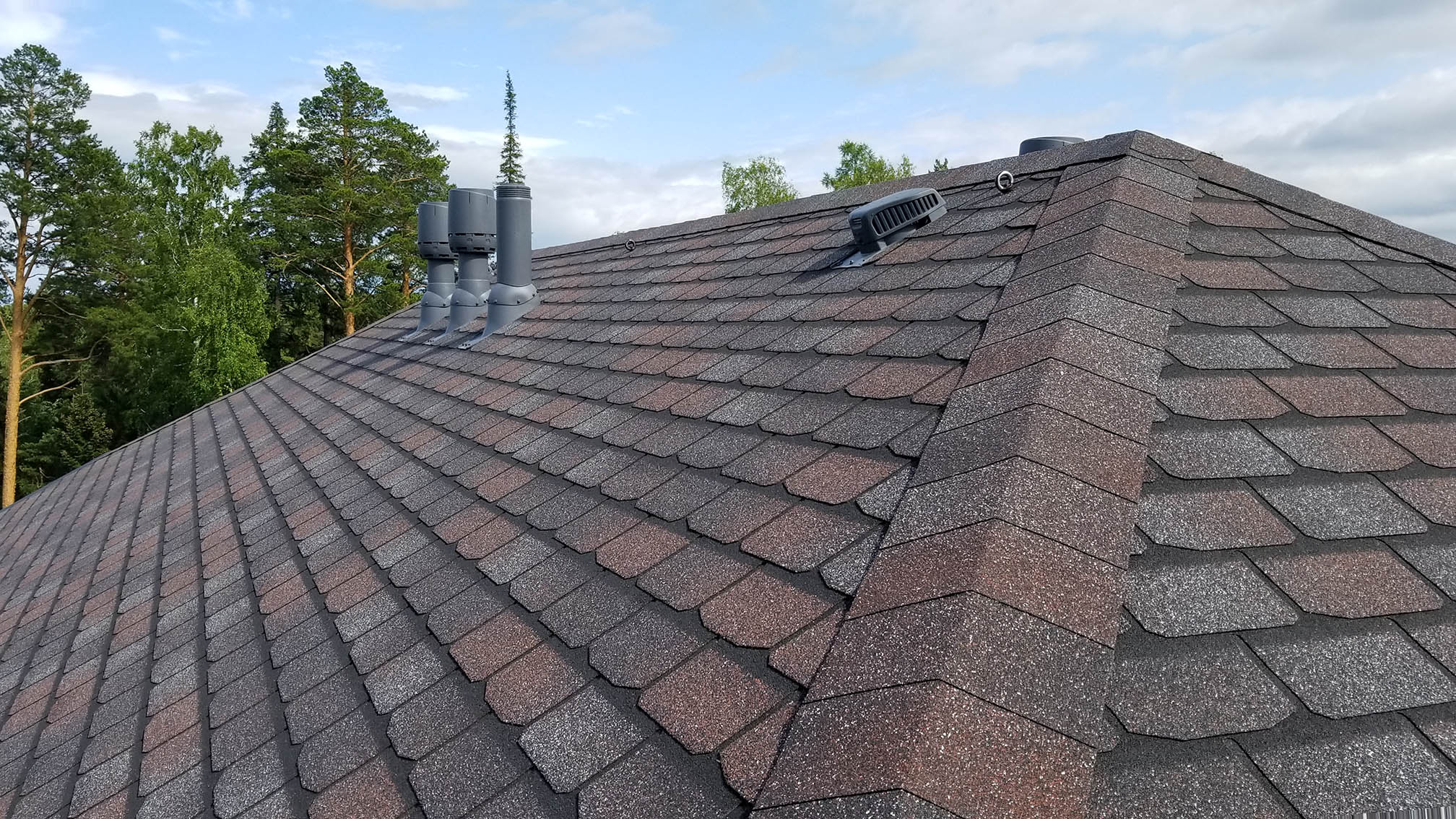

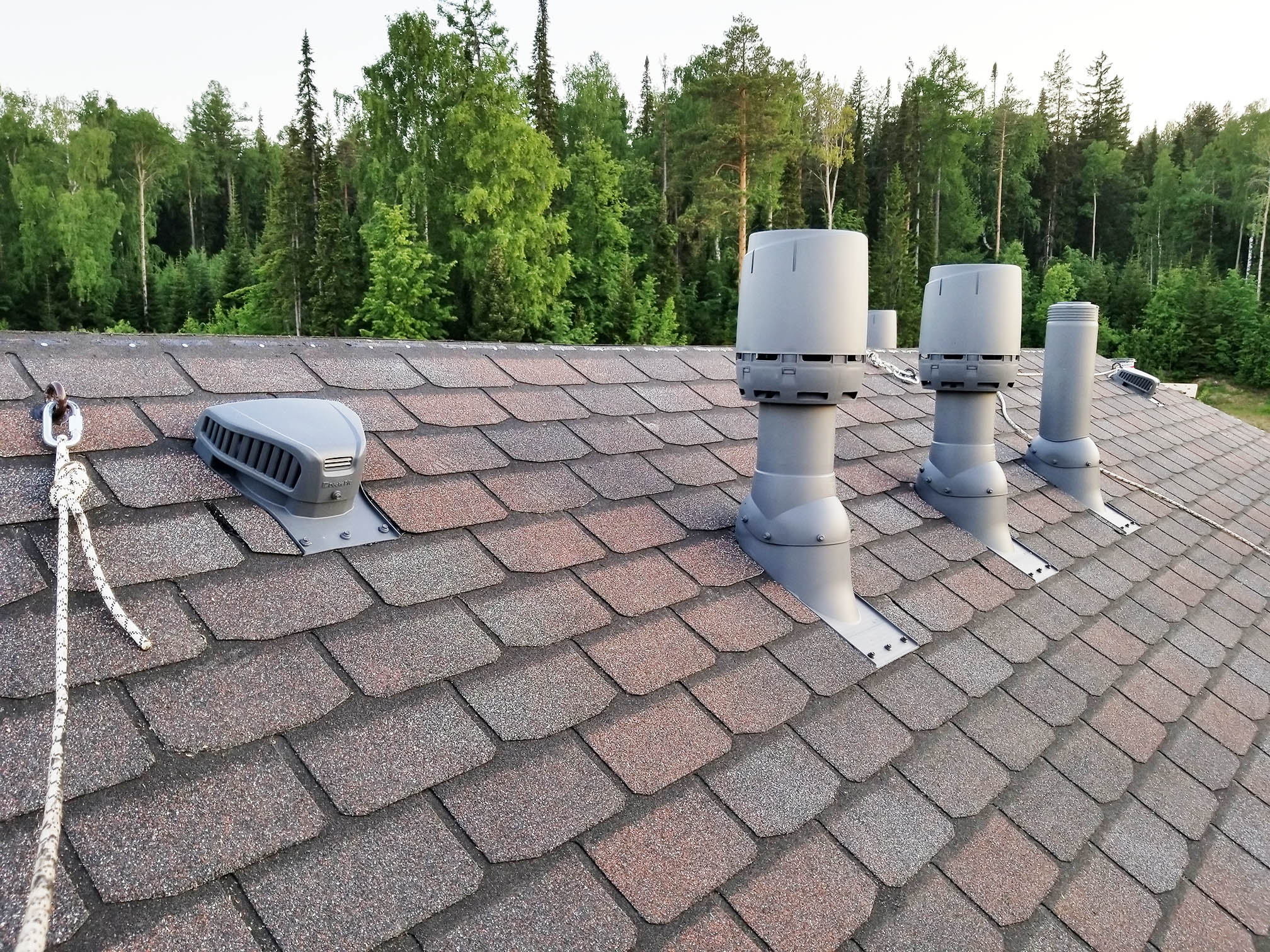

Дальше уже особых сложностей не было, кроме покупки материалов. Месяца два приколачивал черепицу:
2020-05-17 19-15-08.jpg (88175 просмотров) <a class='original' href='./download/file.php?id=194942&sid=39f255475d367659e9b6e349dfb1e719&mode=view' target=_blank>Загрузить оригинал (604.73 КБ)</a>
2020-05-17 19-14-52.jpg (88175 просмотров) <a class='original' href='./download/file.php?id=194943&sid=39f255475d367659e9b6e349dfb1e719&mode=view' target=_blank>Загрузить оригинал (930.03 КБ)</a>
2020-05-17 19-13-16.jpg (88175 просмотров) <a class='original' href='./download/file.php?id=194944&sid=39f255475d367659e9b6e349dfb1e719&mode=view' target=_blank>Загрузить оригинал (330.64 КБ)</a>
2020-06-01 18-50-49.jpg (88175 просмотров) <a class='original' href='./download/file.php?id=194946&sid=39f255475d367659e9b6e349dfb1e719&mode=view' target=_blank>Загрузить оригинал (282.9 КБ)</a>
2020-06-02 22-09-34.jpg (88175 просмотров) <a class='original' href='./download/file.php?id=194945&sid=39f255475d367659e9b6e349dfb1e719&mode=view' target=_blank>Загрузить оригинал (380.83 КБ)</a>
2020-06-10 21-30-15.jpg (88175 просмотров) <a class='original' href='./download/file.php?id=194948&sid=39f255475d367659e9b6e349dfb1e719&mode=view' target=_blank>Загрузить оригинал (831.77 КБ)</a>
2020-06-02 22-10-53.jpg (88175 просмотров) <a class='original' href='./download/file.php?id=194947&sid=39f255475d367659e9b6e349dfb1e719&mode=view' target=_blank>Загрузить оригинал (238.87 КБ)</a>
2020-06-20 16-03-39.jpg (88159 просмотров) <a class='original' href='./download/file.php?id=194960&sid=39f255475d367659e9b6e349dfb1e719&mode=view' target=_blank>Загрузить оригинал (604.91 КБ)</a>
2020-06-20 16-37-47.jpg (88175 просмотров) <a class='original' href='./download/file.php?id=194950&sid=39f255475d367659e9b6e349dfb1e719&mode=view' target=_blank>Загрузить оригинал (456.42 КБ)</a>

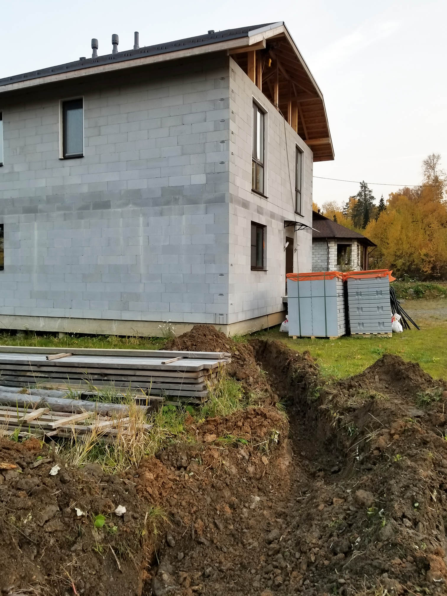

Выяснилось, что по старым деревянным столбам в 150 метрах от меня проходит довольно много оптических линий. Выяснил собственников, но подключиться не удалось, т.к. все были заняты (в основном сотовыми операторами). Но, как оказалось, если проложить еще 1,5 км кабеля по этим столбам — можно будет подключиться. Прокопал траншейку 150 м. Проложил в нее ПНД трубу, и в ней провел кабель. Оставшиеся 1,5 км по столбам провел оператор за 45 т.р. В итоге все расходы на подключение составили около 120 т.р.
2020-09-29 18-17-04.jpg (88164 просмотра) <a class='original' href='./download/file.php?id=194954&sid=39f255475d367659e9b6e349dfb1e719&mode=view' target=_blank>Загрузить оригинал (685.49 КБ)</a>
2020-09-29 18-20-34.jpg (88164 просмотра) <a class='original' href='./download/file.php?id=194955&sid=39f255475d367659e9b6e349dfb1e719&mode=view' target=_blank>Загрузить оригинал (419.66 КБ)</a>
2020-10-01 12-15-12.jpg (88164 просмотра) <a class='original' href='./download/file.php?id=194956&sid=39f255475d367659e9b6e349dfb1e719&mode=view' target=_blank>Загрузить оригинал (567.47 КБ)</a>
2020-10-29 09-52-19.jpg (88161 просмотр) <a class='original' href='./download/file.php?id=194959&sid=39f255475d367659e9b6e349dfb1e719&mode=view' target=_blank>Загрузить оригинал (206.6 КБ)</a>
Через месяц присоединили, и вот оно, наступило счастье!
2021-04-23 11-32-52.jpg (88164 просмотра) <a class='original' href='./download/file.php?id=194957&sid=39f255475d367659e9b6e349dfb1e719&mode=view' target=_blank>Загрузить оригинал (165.87 КБ)</a>
2021-04-23 11-33-17.jpg (88164 просмотра) <a class='original' href='./download/file.php?id=194958&sid=39f255475d367659e9b6e349dfb1e719&mode=view' target=_blank>Загрузить оригинал (508.63 КБ)</a>
