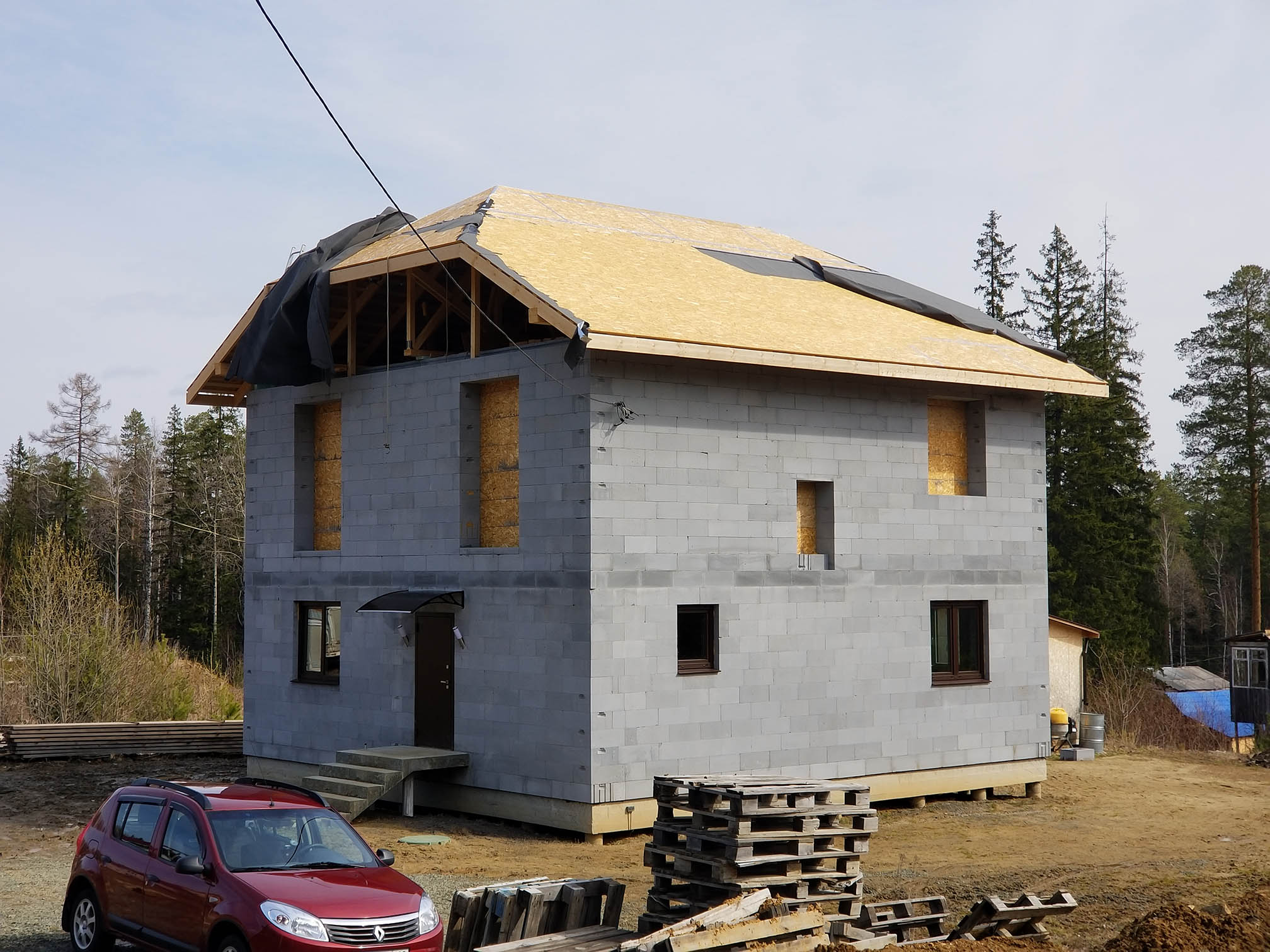

Казалось бы, все самое сложное позади. Осталась отделка и мелочевка. Но нет, самое сложное только начиналось. Сил уже не было (из за спешки сделать крышу до весенних дождей). Денег — тоже. Да, собственно, и купить ничего не удавалось. Везде кормили обещаниями — вы подождите 2 недели, карантин отменят, вирус исчезнет, и мы возобновим работу... Даже город пытались полностью закрыть на какое-то время. Но не смогли. Втихаря съездил в Екатеринбург, купил (из под полы) подкладочный ковер для гибкой черепицы:
2020-03-26 19-58-47.jpg (88361 просмотр) <a class='original' href='./download/file.php?id=194819&sid=c53f22353ffadb55cd2216cc4e3e352c&mode=view' target=_blank>Загрузить оригинал (314.28 КБ)</a>
Это оказалась худшая дрянь от технониколь, что я встречал! Обещали прочный материал армированный стеклохолстом. Нескользящую поверхность, по которой можно ходить. Отсутствие необходимости использования клеящей мастики за счет самоклеящихся полос по краям рулона... Ага, ЩАЗ!
Во первых — эта дрянь рвалась как хрупкая бумага. Изломы сразу же превращались в дыры.
Во вторых, если по OSB я вполне спокойно ходил при наклоне крыши в 30°, то по этой дряни, посыпанной мелким штукатурным песочком ходить было невозможно. Песочек осыпался, скатывался, и нога сразу же соскальзывала. Да и сам материал соскальзывал с крыши, т.к. был посыпан песком с двух сторон.
В третьих — рулоны оказались кривыми (раскатывались в дугу, а не линию).
Раскатать первый рулон было очень сложно. И из за того, что оно норовил скрутиться в трубочку и соскользунть вниз. И из за того, что его нужно было одновременно и раскатывать и закреплять одновременно и мастикой и гвоздями. И страховка у меня была плохая (веревки растягивались, а когда ты находишься на углу крыши — страховка тебя не спасет, т.к. закреплена она ближе к центру на коньке).

С большим трудом за несколько дней раскатал несколько полос этой штуки. Приклеил по краям и прибил гвоздями, так, как рекомендовалось в инструкции. Было очень сложно и страшно работать на высоте. Если ошибешься и соскользнешь — веревка, возможно, спасет, и, может быть, даже не сломаешь спину при падении со страховочным поясом. Но жизнь не кино. И если я повисну, то, скорее всего, уже не смогу подняться обратно наверх по веревке, а соседи моих стонов, скорее всего, не услышат.

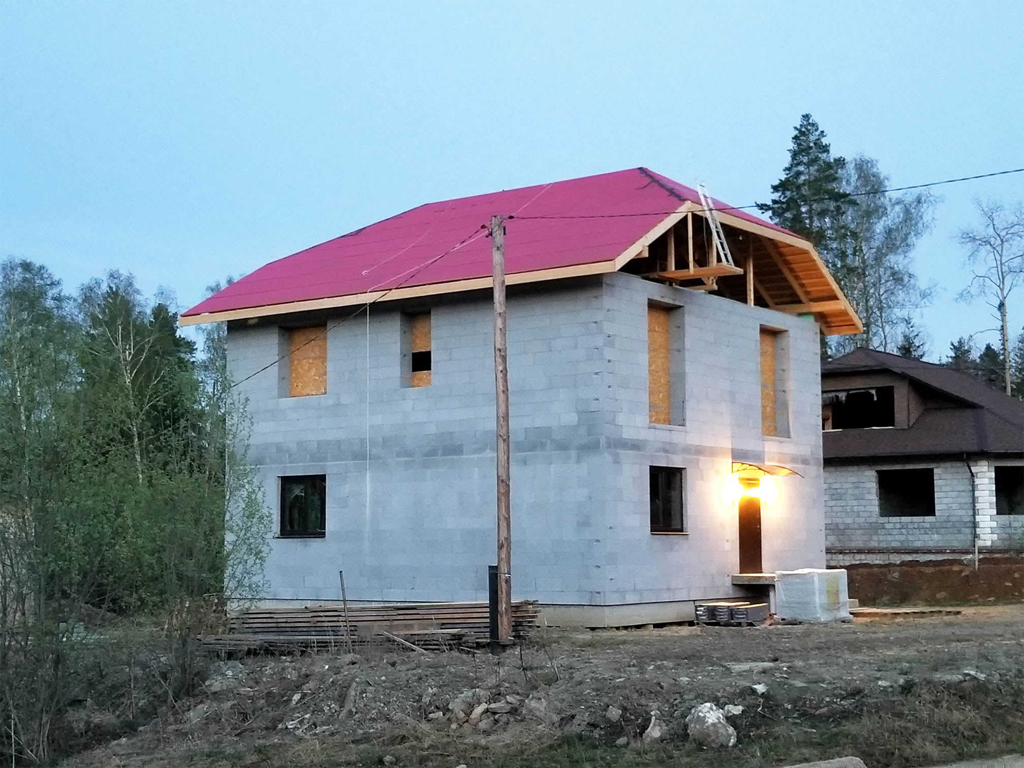

2020-04-27 13-59-25.jpg (88361 просмотр) <a class='original' href='./download/file.php?id=194821&sid=c53f22353ffadb55cd2216cc4e3e352c&mode=view' target=_blank>Загрузить оригинал (420.79 КБ)</a>
Ну а технониколевская дрянь, во первых, пошла волнами (хотя при укладке была натянутой и совершенно ровной). А во вторых — ее сорвало через несколько дней:

К счастью удалось заказать аналогичную штуку от Дёке:
2020-04-25 18-49-28.jpg (88361 просмотр) <a class='original' href='./download/file.php?id=194826&sid=c53f22353ffadb55cd2216cc4e3e352c&mode=view' target=_blank>Загрузить оригинал (306.06 КБ)</a>
Чуть дороже, но...
Во первых она оказалась намного толще.
Во вторых — намного более эластичной, как силиконовая, и изломы совершенно не оставляли следов.
В третьих этот подкладочный ковер был самоклеящимся, и не нужно было ни гвоздей, ни мастики. Прилипал намертво.
В четвертых По нему спокойно можно было было ходить, т.к. он покрыт нетканым материалом, а не песком посыпан.
В пятых — не было волн после укладки. А если и возникали — их можно было притоптать и они приклеивались.
С хорошим материалом и альпинистским снаряжением я довольно быстро герметично закрыл крышу. Наконец-то можно было выдохнуть! Я остался жив, здоров, и дождь уже не превращал дом в бассейн.
