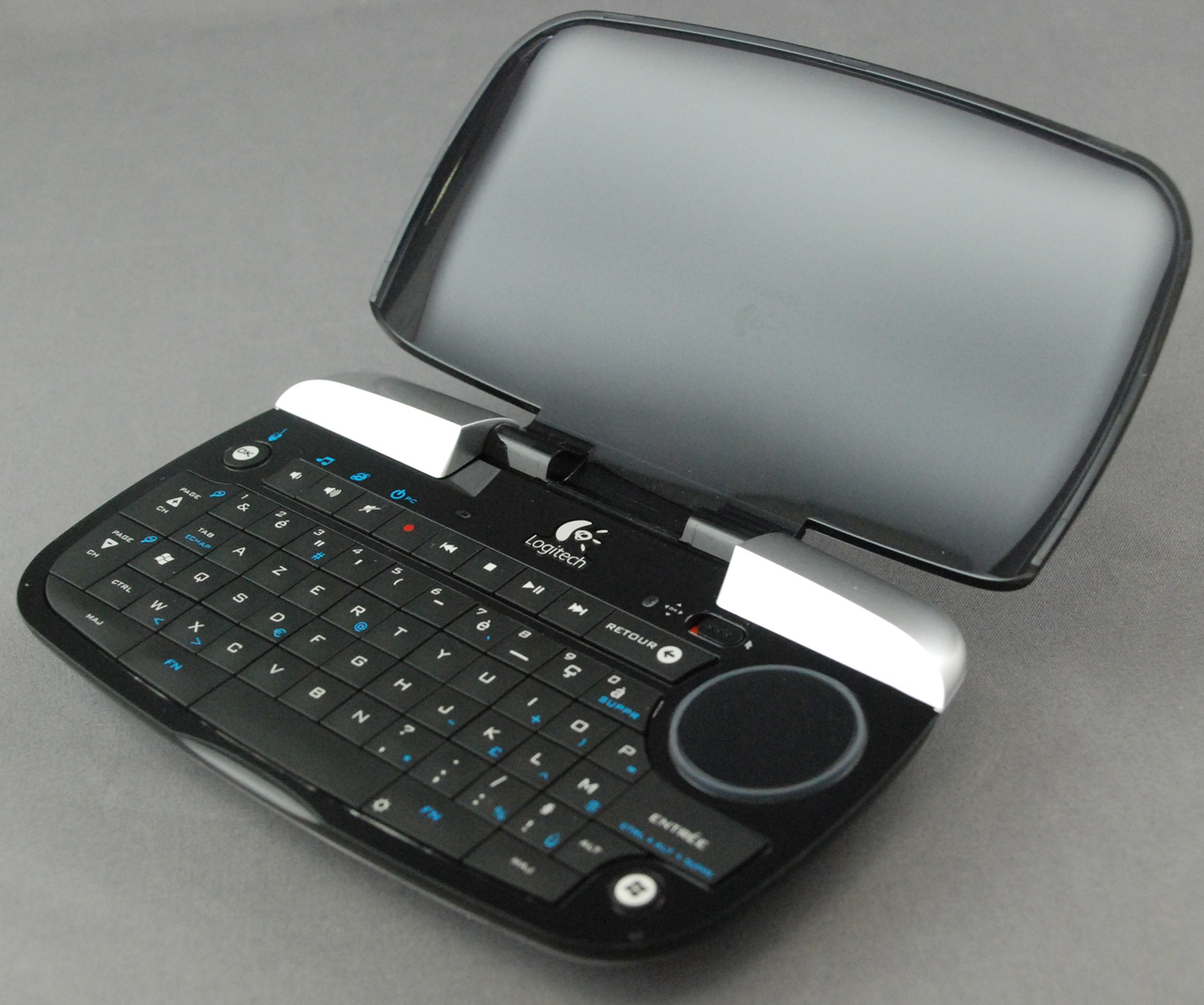

Argentum47 писал(а): Всё мечтаю об удобной беспроводной клаве под мач, есть китайский пульт беспроводной, но у него есть много недостатков, самый главный из которых - там есть пауза, но она работает не как Feed Hold, а поблочно.
Я вот такую клаву юзаю для станка. Когда-то купил для HTPC, но не пошло что-то, валялась несколько лет без дела а ща очень пригодилось и очень удобно.

Выглядит круто, но хотелось бы большие кнопки, чтоб вслепую не промахнуться, так вот и нажимал Home заместо Page Up

Patriot писал(а):Я вот такую клаву юзаю для станка. Когда-то купил для HTPC, но не пошло что-то, валялась несколько лет без дела а ща очень пригодилось и очень удобно.
На ней как удобней управлять. Ибо не вижу где стрелочки для осей ? И кружочек я так думаю это мышка ?
Кружочек одновременно и мышка и стрелочки. Что бы переключить режим нужно или рядом переключить переключатель или нажать Fn клавишу.
Мне она очень подошла, так как небольшая, долго держит зарядку (несколько месяцев), можно закрыть, что бы грязь и пыль не летела на нее. Клавиш вполне хватает.

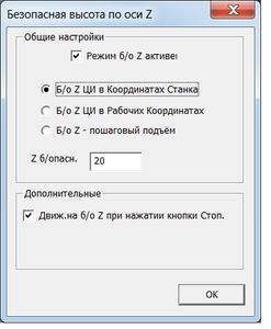

Как настроить в Mach3 ось Z чтобы при возврате в нули поднималась в первую очередь?
Re: настройка mach3
Перебирай как тебе нравится

Всё отлично получилось!Спасибо.

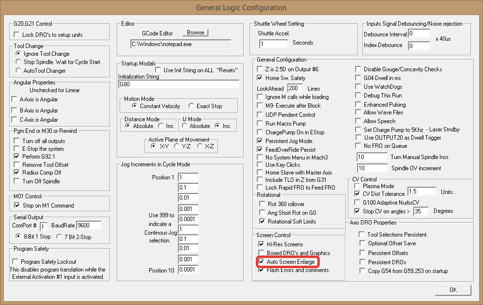

Подскажите почему Mach3 открывается не на весь экран занимает только третью часть экрана?
Стоит на двух ПК на одном подломленная версия,а на рабочем демо версия и в обоих случаях одно и тоже.
Re: настройка mach3
Китайский мастер писал(а):Подскажите почему Mach3 открывается не на весь экран занимает только третью часть экрана?
Т.е. ты нажимаешь на кнопку, развернуть окно, а этого не происходит?
Или все же он разворачивается на весь экран, но не обновляется размер скринсета?

Он как бы разворачивается но только окно делается на весь экран сам скринсет остается маленького размера.

Re: настройка mach3
Китайский мастер писал(а):Он как бы разворачивается но только окно делается на весь экран сам скринсет остается маленького размера.
Не могу скрин экрана загрузить на форум,выкидывает на вход.
Нужно или заново загрузить скринсет, или перезапустить программу.

Re: настройка mach3
Сообщение Китайский мастер »
Перезагрузка не помогает.Уже давненько мучаюсь.
Ставил твой скринсет с ним всё отлично разворачивается.
На другой версии Mach3 такой проблемы нет,только настройки не хотят устанавливаться на другую версию.

Всё получилось!Удалил скринсет из папки потом вставил этот же скринсет и все встало на свои места.
Re: настройка mach3
Китайский мастер писал(а):Всё получилось!Удалил скринсет из папки потом вставил этот же скринсет и все встало на свои места.
Странно,
Обычно, достаточно его снова загрузить.
Может быть эта галочка не отмечена:
