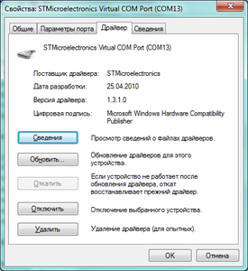

yurayerz писал(а):Не, виндой не распознается ваще никак...
О! Взлетело!
2017-01-05_16-43-38.png (4648 просмотров) <a class='original' href='./download/file.php?id=99224&mode=view' target=_blank>Загрузить оригинал (40.28 КБ)</a>
[CTRL+X] < Grbl 1.1e ['$' for help]
Перемычки забыл переставить!
Теперь как узнать, где у ей степ/диры и прочая икебана?

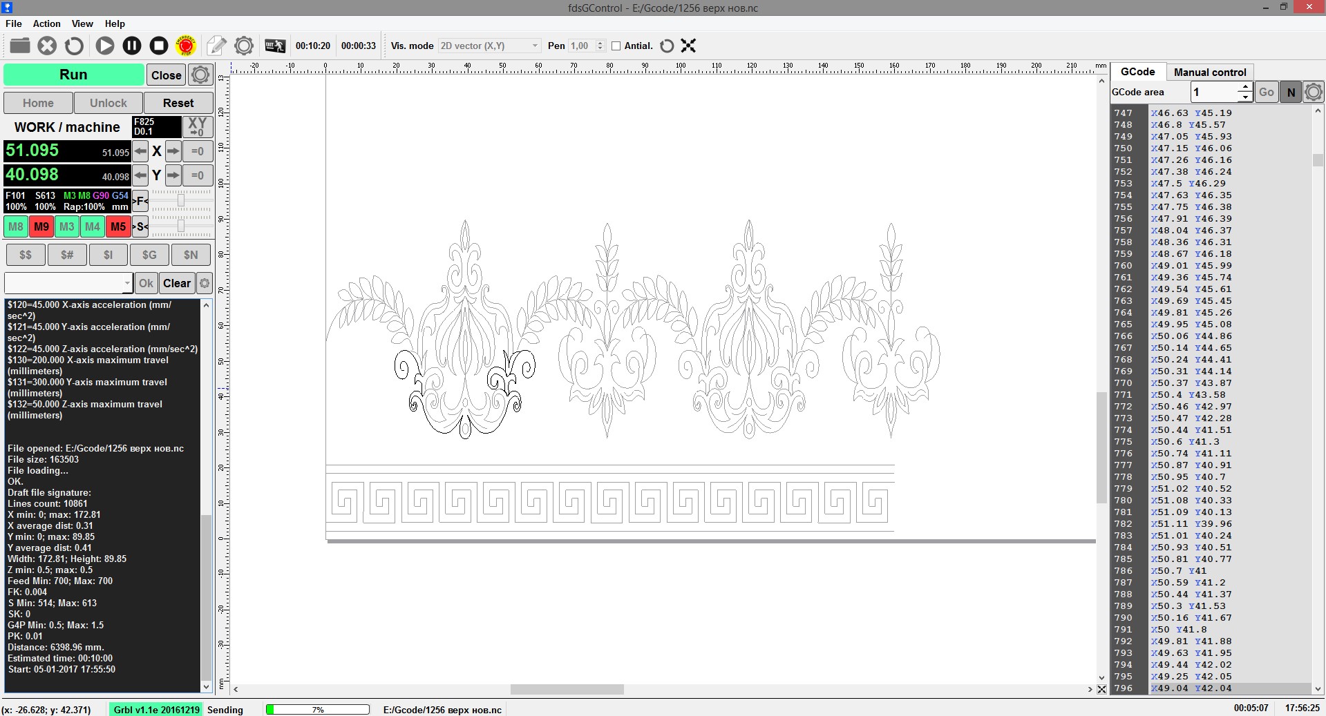

Вот окно моего сендера, сейчас начну тестировать эту прошивку. Завтра отпишусь что и как, плата правда у меня немного другая на STM32F103RBT6.

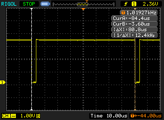

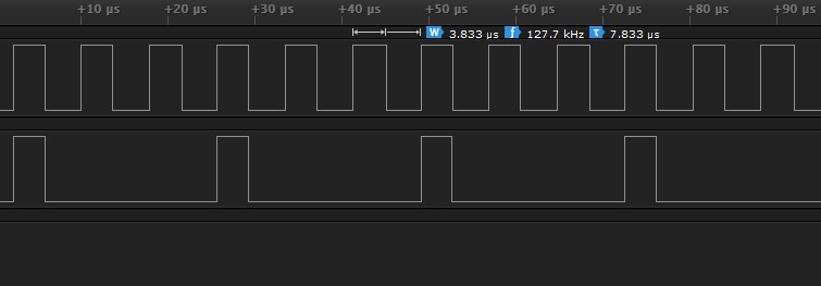

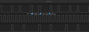

Предварительные результаты по прошивке для STM32F103.
Настройки по осям следующие:
750 step/mm - шаги на миллиметр
12000 mm/min - максимальная скорость подачи
250 mm/sec^2 - ускорение

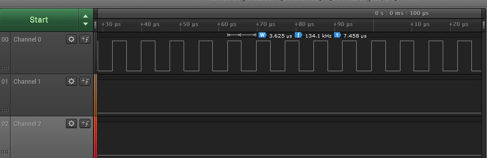

$0 = 5 микросекунд - ширина импульса степ. Если кто будет испытывать с высокой частотой STEP советую сразу это сделать, иначе контроллер может повисать или перезагружаться
Интерполяция одной оси X (4599 просмотров) <a class='original' href='./download/file.php?id=99231&mode=view' target=_blank>Загрузить оригинал (44.82 КБ)</a>
Интерполяция двух осей X,Y (4599 просмотров) <a class='original' href='./download/file.php?id=99232&mode=view' target=_blank>Загрузить оригинал (25.47 КБ)</a>
Интерполяция трех осей X,Y,Z (4599 просмотров) <a class='original' href='./download/file.php?id=99233&mode=view' target=_blank>Загрузить оригинал (30.47 КБ)</a>
Пока что частота STEP не соответствует расчетной, должно быть 12000 / 60 * 750 = 150000 Гц. Ширина импульса степ, тоже меньше заданной (нужно корректировать коэффициенты в файле stepper.c).
Заметил иногда фризы в отображении координат, причину пока не знаю. Нужно хотя бы индикацию на RX/TX повесить.
На железе проверить не могу, станка у меня нет. Погоняю ночку на большом файле растровой гравировки, проверю на ошибки обмена.

ozzy_sv
Сообщения: 50
Зарегистрирован: 24 дек 2016, 22:54
Репутация: 9
Re: Попытка совместной разработки GRBL контроллера
Сообщение ozzy_sv »

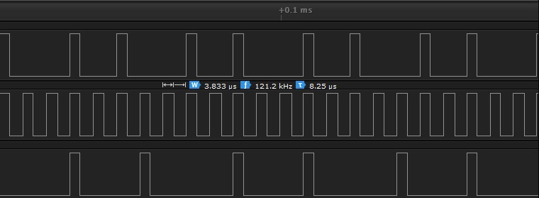

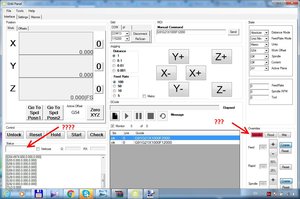

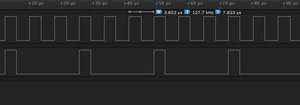

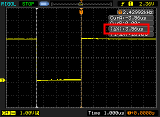

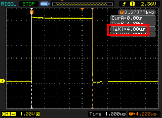

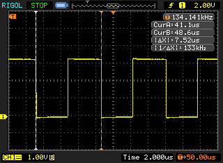

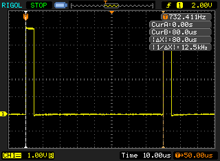

Вопрос был в чем преимущество контроллера на STM32...
мои наблюдения . железа пока нет , потому такой себе диванный тест :monkey:
Подопытные плата ardunio uno на меге 328 и демо плата на стм32ф103, на обоих прошивка 1,1 b настройки из поста 209
Ardunio Uno
+ индикация состояния и управления работает корректно
- команда G91 G21 G01 Y1000 F12000 отправляет ардуино в нирвану навсегда :freak:
вот вывод степ команды G91 G21 G01 Y10 F1000 (переместить ось Y на 10 мм с ускорением 1000)
демо платка на stm32f103c8t6b
- нет индикатора состояния , какие то непонятки по управлению шпинделем (горит красным)
- инверсия уровней на выходе степ (настройки не проверял еще, времени не хватило)
+ команду G91 G21 G01 Y1000 F12000 переварил и выплюнул :controller:
ниже переваривание G91 G21 G01 Y1000 F12000
Ну и непонятки спрятал под спойлер
ВОт собсвенно йа в раздумиях :rail:
а и canle на ноуте на Win7 x86 вылетает при запуске у меня с сообщением о критической ошибке ,в тоже время на стационарном Win7 x64 работает, куда копать кто знает ?

ozzy_sv писал(а):демо платка на stm32f103c8t6b
По умолчанию на сколько помню, там инверсированы как Step так и Dir.
$0=5 обязательно иначе может уйти в перезагруз.
Проблемы с длительностью импульса Step (3.56 ms) и несоответствии частоты, что то у автора не совсем все гладко с расчетами коэффициентов и загрузкой таймеров.
Немного покопался в исходниках, не увидел настройки приоритетов прерываний, не понятно как автор поступил с атомарными функциями.
С индикатором состояния вроде проблем не замечал, но у меня другой сендер.
Тут сложно что то советовать, есть желание используйте не так нет. Это все открытое и бесплатное ПО, нет ни как ответственностей и гарантий.
