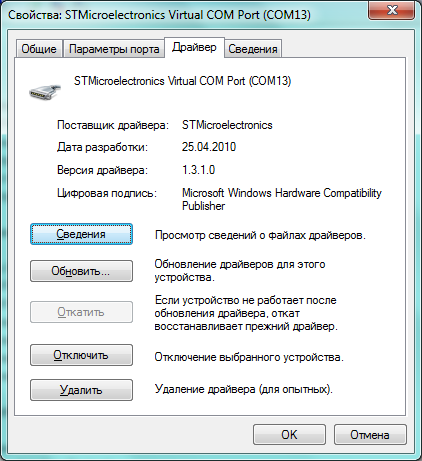

yurayerz писал(а):Не, виндой не распознается ваще никак...
О! Взлетело!
2017-01-05_16-43-38.png (4358 просмотров) <a class='original' href='./download/file.php?id=99224&mode=view' target=_blank>Загрузить оригинал (40.28 КБ)</a>
[CTRL+X] < Grbl 1.1e ['$' for help]
Перемычки забыл переставить!
Теперь как узнать, где у ей степ/диры и прочая икебана?

У меня запустилась на плате с STM32F103RBT6, только резюк с D+ на 5В обязательно. ;)
yurayerz писал(а):О! Взлетело! Перемычки забыл переставить!
Давай где нибудь через часок, покопаюсь в исходниках и выложу.
