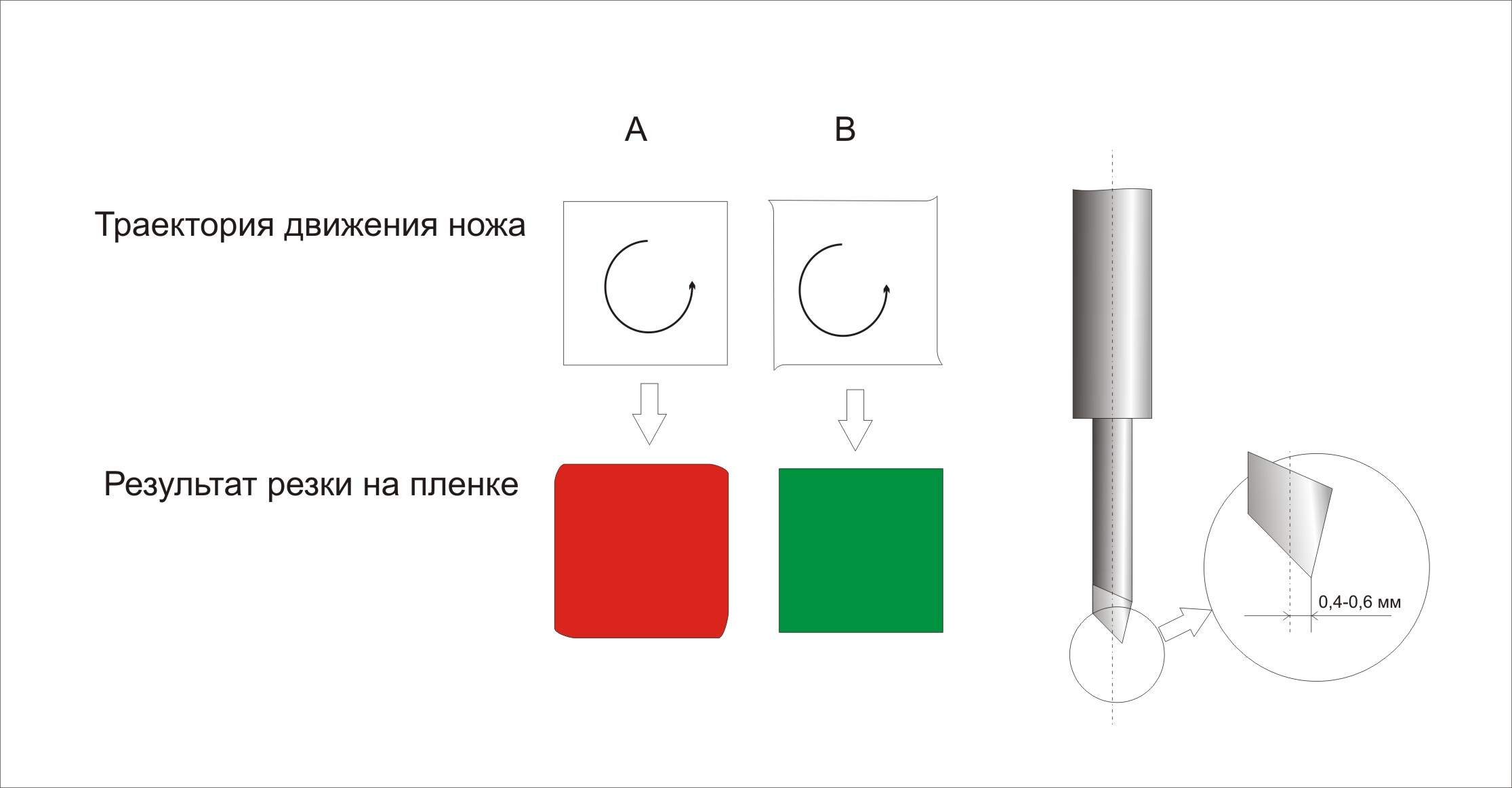

То-то и дело, что не на поворотной оси, в этом и есть фишка флюгерного ножа ;) точка реза(кончик ножа) смещена на 0,4-0,6 мм от оси вращения, иначе он не будет поворачиваться. Существует такое понятие как Офсет, как это научно-грамотно объяснить не знаю, но попробую своими словами и жестами :hehehe:
Башка, при смене направления проделывает пируэт примерно как на рисунке "В" (каждый угол у квадрата). Проходит от точки поворота на расстояние смещения(офсет = 0,4-0,6) и только потом меняет направление, давая ножу развернуться на кончике именно в углу квадрата, а не раньше, как в варианте "А". Этот параметр задается программно(у китайцев) и аппаратно у более дорогих японцев и европейцев...
То есть в идеале - офсет равен смещению оси вращения от точки реза (СМ рис в круге), и программно выставляется эскпериментальным :hammer: :rasp: :pliers: путем при помощи метода научного Научного Тыка :wtf: , пока вырезанный квадрат не станет таким как зеленый, обычно выставлял от 0,45 до 0,53
Стрелка в квадрате - направление движения ножа

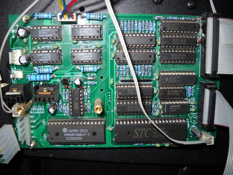

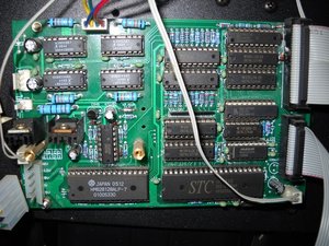

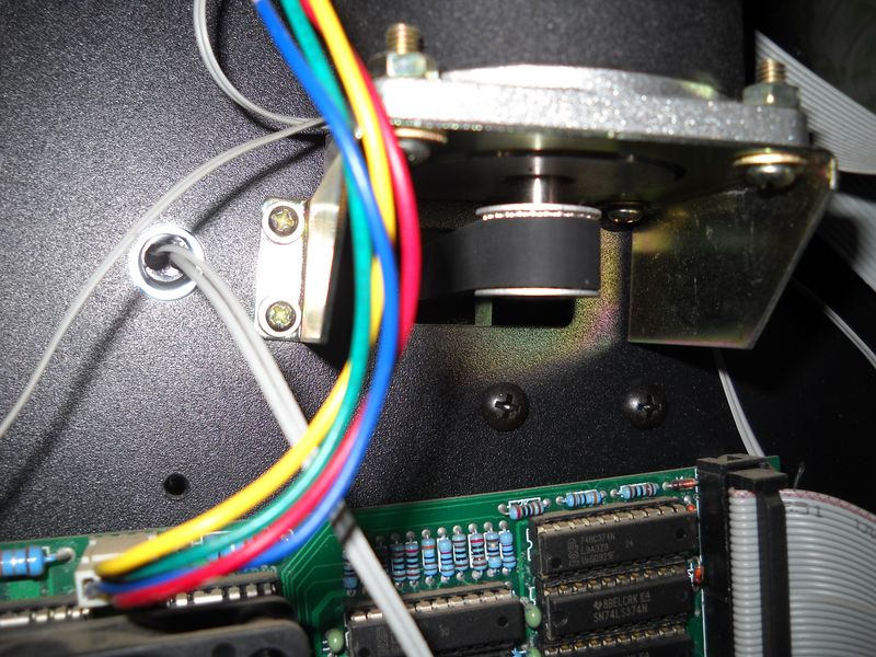

Пофотка вчера прототип... Движки с 4-мя выводами на 1А.
На мамку крепится небольшой, 60 мм вентилятор, на стойки в нижнем левом углу, дует на выходные транзисторы контроллеров ШД,
развязка СОМ-порта сделана на МАХ202, все грамотно на панельках, удоборемонтируемо :hammer: :rasp: :pliers: ;)
Движок оси Y (9112 просмотров) <a class='original' href='./download/file.php?id=1431&mode=view' target=_blank>Загрузить оригинал (96.63 КБ)</a>
Движок оси Y
контроллеры, мозги, интерфейс плата, развязка СОМ-порта в одном флаконе (9112 просмотров) <a class='original' href='./download/file.php?id=1432&mode=view' target=_blank>Загрузить оригинал (130.62 КБ)</a>

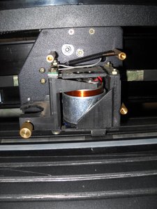

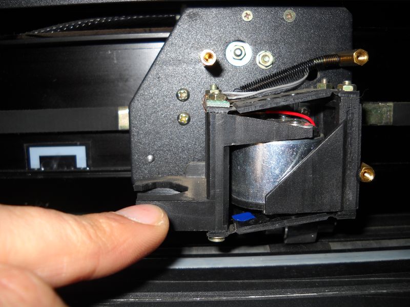

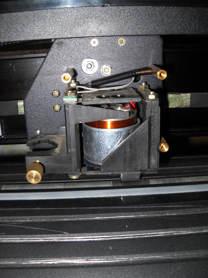

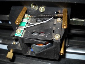

Каретка с держателем ножа
голова (9111 просмотров) <a class='original' href='./download/file.php?id=1433&mode=view' target=_blank>Загрузить оригинал (182.85 КБ)</a>
голова
тока 2  вывода - то есть либо 1 либо 0 (9111 просмотров) <a class='original' href='./download/file.php?id=1434&mode=view' target=_blank>Загрузить оригинал (79.9 КБ)</a>
Возвратная пружина :) (9111 просмотров) <a class='original' href='./download/file.php?id=1435&mode=view' target=_blank>Загрузить оригинал (79.14 КБ)</a>

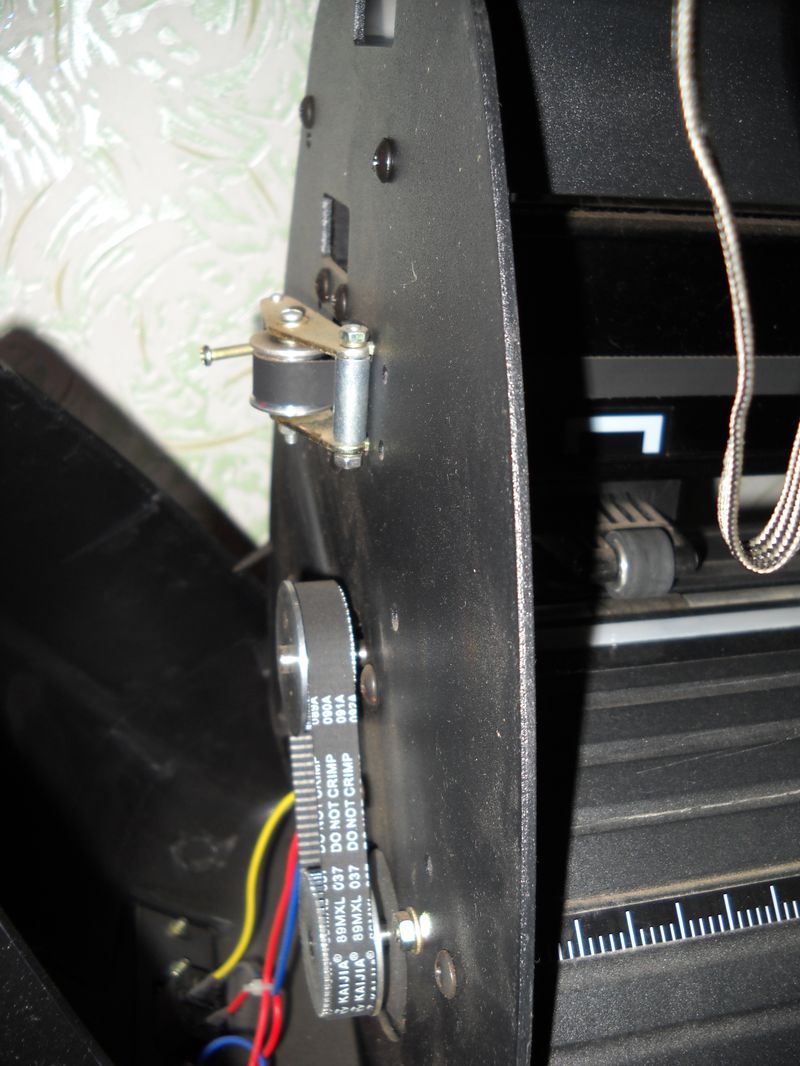

Натяжной ролик оси Х и привод оси Y (9111 просмотров) <a class='original' href='./download/file.php?id=1436&mode=view' target=_blank>Загрузить оригинал (107.68 КБ)</a>
привод оси Х (9111 просмотров) <a class='original' href='./download/file.php?id=1437&mode=view' target=_blank>Загрузить оригинал (114.06 КБ)</a>
привод оси Х
Re: Самодельный режущий плоттер

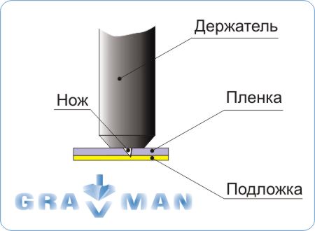

Интересная конструкция головы... А как регулируется глубина реза? Там есть какая-нибудь направляющая или просто квадрат становится параллелограммом?

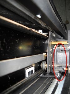

А направляющая для головы там какая?

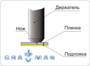

Глубина реза - рис 2. Нож выставляется из держателя на толщину пленки (в идеале) это около 80 микрон, никогда не попадал... :hehehe: Обычно ставлю на глазок примерно 0,5 мм= 500 микрон и давление ножа экспериментально для каждого вида пленок.
Направляющей нет, в пластиковую скобу слева(фото 1, красный овал) вставляется ножедержатель с ножом и поворотным механизмом внутри и жестко закрепляется латунным винтом.
Направляющая для головы V-образная канавка снизу и такая же перевернутая сверху. Голова ездит по нижней на двух пластиковых роликах и одним упирается в верхнюю, верхний ролик подппружинен, поэтому люфта особого нет.
А коррекция (офсет) выставляется в драйвере девайса или в проге для резки один раз, по аналогии драйвера принтера (печать кижн/альбомн), меняется в любой момент до начала резки.

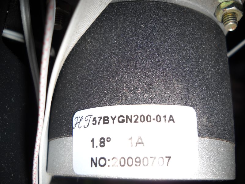

Что вот за движок на фотке в предыдущем посте? По номеру гугл с яндексом молчат :silent:
место крепления ножедержателя и направляющие ролики (9107 просмотров) <a class='original' href='./download/file.php?id=1439&mode=view' target=_blank>Загрузить оригинал (171.23 КБ)</a>
регулировка вылета ножа (9106 просмотров) <a class='original' href='./download/file.php?id=1440&mode=view' target=_blank>Загрузить оригинал (16.51 КБ)</a>

Т.е. держатель елозит по пленке?
У движка вал по центру или нет?

Держатель все же не достает до нее, по крайней мере следов от него не остается, на картинке идеал, но мы обычно от него далеки с нашими ломами и молотками.. :) Вылет ставится не по индикатору и микрометру а " наглазок " в районе полумиллиметра. Все обычно работает нормально.
Вал у движка, да, по центру.
Как же он тогда так точно выставляет глубину реза?
Кстати, если бы я делал направляющую, я бы наверняка взял линейные подшипники, либо профильный - будет дороже, но может хватить одной рельсы и одного блока, либо цилиндрические, нужно будет две рельсы и два подшипника.

Движок похоже обычный шаговик, в России такие есть в
http://www.texnologia.ru/product/hd/by/57bygh.html или
http://technoreal.ru/catalog/shagovye_e ... 120240.htm
правда точно такого же по маркировке нет, но наверняка они подскажут или аналог или может найдут такой же. Но имхо можно подобрать похожий.
А по размеру он какой 57мм на сколько?
возможно производитель этих двигателей http://oemotor.com/index_en.asp

Nick писал(а):Как же он тогда так точно выставляет глубину реза?
вылет ножа и сила прижима каретки ;)
С этого места подробнее можно? Вариант с одной рельсой я бы рассмотрел..
Nick писал(а): А по размеру он какой 57мм на сколько?
примерно 60-65 мм, корпус цилиндрический
Странно, что на нем стоит 1А, может это не 1 ампер, а что-то другое?
По идее похожим на него должен быть PL57H56, но на нем ток по-больше...
По направляющей, она будет не дешевой, 3000-4000р. за метр + каретка 2000-3000р. С другой стороны, бывают направляющие с каретками из подшипников качения, но к сожалению, цен на них я нигде не видел.
И все зависит от силы прижима!
