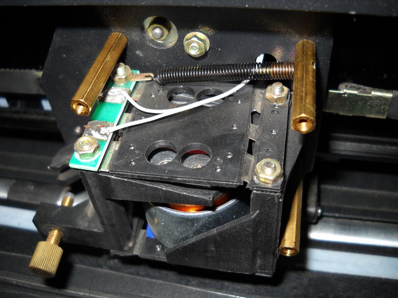

Каретка с держателем ножа
голова (8959 просмотров) <a class='original' href='./download/file.php?id=1433&mode=view' target=_blank>Загрузить оригинал (182.85 КБ)</a>
голова
тока 2  вывода - то есть либо 1 либо 0 (8959 просмотров) <a class='original' href='./download/file.php?id=1434&mode=view' target=_blank>Загрузить оригинал (79.9 КБ)</a>
Возвратная пружина :) (8959 просмотров) <a class='original' href='./download/file.php?id=1435&mode=view' target=_blank>Загрузить оригинал (79.14 КБ)</a>

Интересная конструкция головы... А как регулируется глубина реза? Там есть какая-нибудь направляющая или просто квадрат становится параллелограммом?
А направляющая для головы там какая?

Глубина реза - рис 2. Нож выставляется из держателя на толщину пленки (в идеале) это около 80 микрон, никогда не попадал... :hehehe: Обычно ставлю на глазок примерно 0,5 мм= 500 микрон и давление ножа экспериментально для каждого вида пленок.
Направляющей нет, в пластиковую скобу слева(фото 1, красный овал) вставляется ножедержатель с ножом и поворотным механизмом внутри и жестко закрепляется латунным винтом.
Направляющая для головы V-образная канавка снизу и такая же перевернутая сверху. Голова ездит по нижней на двух пластиковых роликах и одним упирается в верхнюю, верхний ролик подппружинен, поэтому люфта особого нет.

место крепления ножедержателя и направляющие ролики (8955 просмотров) <a class='original' href='./download/file.php?id=1439&mode=view' target=_blank>Загрузить оригинал (171.23 КБ)</a>
регулировка вылета ножа (8954 просмотра) <a class='original' href='./download/file.php?id=1440&mode=view' target=_blank>Загрузить оригинал (16.51 КБ)</a>

Т.е. держатель елозит по пленке?
У движка вал по центру или нет?

Держатель все же не достает до нее, по крайней мере следов от него не остается, на картинке идеал, но мы обычно от него далеки с нашими ломами и молотками.. :) Вылет ставится не по индикатору и микрометру а " наглазок " в районе полумиллиметра. Все обычно работает нормально.

Как же он тогда так точно выставляет глубину реза?
Кстати, если бы я делал направляющую, я бы наверняка взял линейные подшипники, либо профильный - будет дороже, но может хватить одной рельсы и одного блока, либо цилиндрические, нужно будет две рельсы и два подшипника.
Прижим сильный?

вылет ножа и сила прижима каретки ;)
