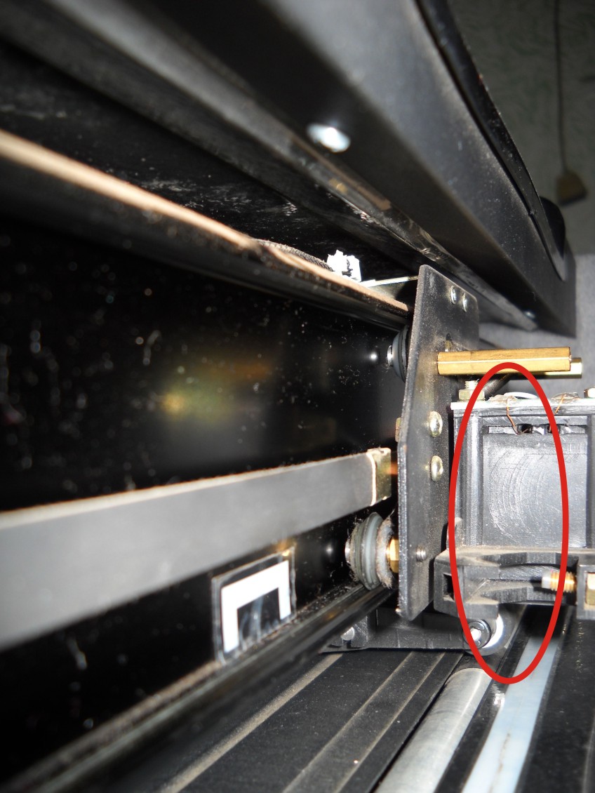

Интересная конструкция головы... А как регулируется глубина реза? Там есть какая-нибудь направляющая или просто квадрат становится параллелограммом?
А направляющая для головы там какая?

Глубина реза - рис 2. Нож выставляется из держателя на толщину пленки (в идеале) это около 80 микрон, никогда не попадал... :hehehe: Обычно ставлю на глазок примерно 0,5 мм= 500 микрон и давление ножа экспериментально для каждого вида пленок.
Направляющей нет, в пластиковую скобу слева(фото 1, красный овал) вставляется ножедержатель с ножом и поворотным механизмом внутри и жестко закрепляется латунным винтом.
Направляющая для головы V-образная канавка снизу и такая же перевернутая сверху. Голова ездит по нижней на двух пластиковых роликах и одним упирается в верхнюю, верхний ролик подппружинен, поэтому люфта особого нет.
А коррекция (офсет) выставляется в драйвере девайса или в проге для резки один раз, по аналогии драйвера принтера (печать кижн/альбомн), меняется в любой момент до начала резки.
