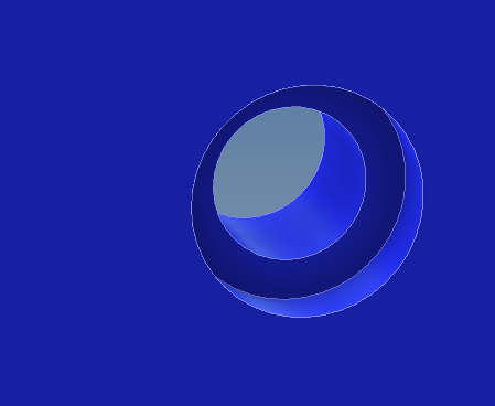

trafbite писал(а):Как, по-вашему, правильнее задать фиксацию:

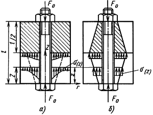

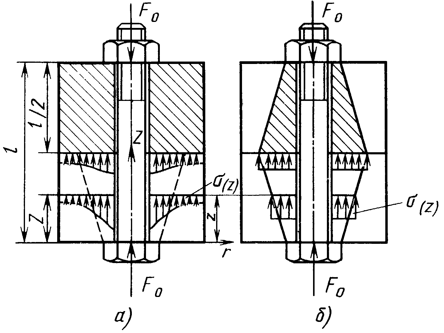

Вот схемка соединений с эпюрками распределения нагрузок, может помочь в понимании сути присходящего в болтовом соединении.
1.png (5923 просмотра) <a class='original' href='./download/file.php?id=63326&mode=view' target=_blank>Загрузить оригинал (98.85 КБ)</a>

trafbite писал(а):
NKS писал(а):Очень просто - на грани создаётся эскиз с окружностью нужного диаметра, затем инструментом "разделение граней" во вкладке 3D-модель, грань рассекается кривой (окружностью эскиза)
О, точно, спасибо большое! :)
Да не за что :)

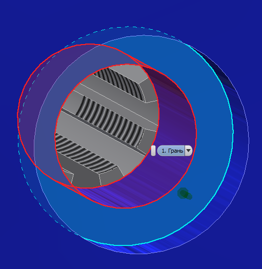

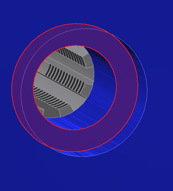

NKS писал(а):Вот схемка соединений с эпюрками распределения нагрузок, может помочь в понимании сути присходящего в болтовом соединении.
Агааа...
Тогда получается что фиксировать нужно немного не так. А именно в совокупности:
1. по цилиндрическим граням отверстий под болт;
2. по площади шляпки болта на дне площадки;
3. по цилиндрической грани на дне опоры (диаметр этой грани должен быть больше диаметра шляпки болта), вот этот пункт я и упускал.
Верно?
Картинку не прикрепил:
333.jpg (5913 просмотров) <a class='original' href='./download/file.php?id=63331&mode=view' target=_blank>Загрузить оригинал (63.31 КБ)</a>
Верно?
Да, примерно так.

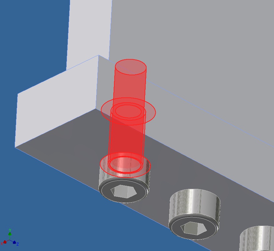

Народ, а подскажите кто силен: есть несколько болтовых соединений. После некоторых манипуляций возле некоторых из них появляются такие значки. Я так понял, что их нужно обновить в связи с обновившейся геометрией зажимаемых ими деталей. Но как их обновить? Я и в контекстном меню все облазил и в ленте, никак не пойму чего сделать то нужно :)
NKS
Сообщения: 2464
Репутация: 1233
Откуда: Волгоград
Re: Пара вопросов по Autodesk Inventor
Сообщение NKS »
Нужно ручками поправить привязки. Разворачиваешь вкладку ищешь конфликтующие зависимости и устраняешь причину. Как правило это из за замены или удаления грани, к которой привязываешься.
