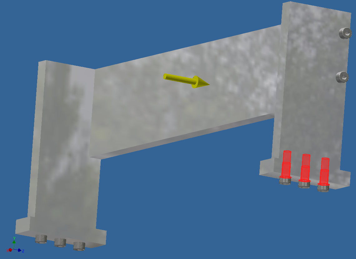

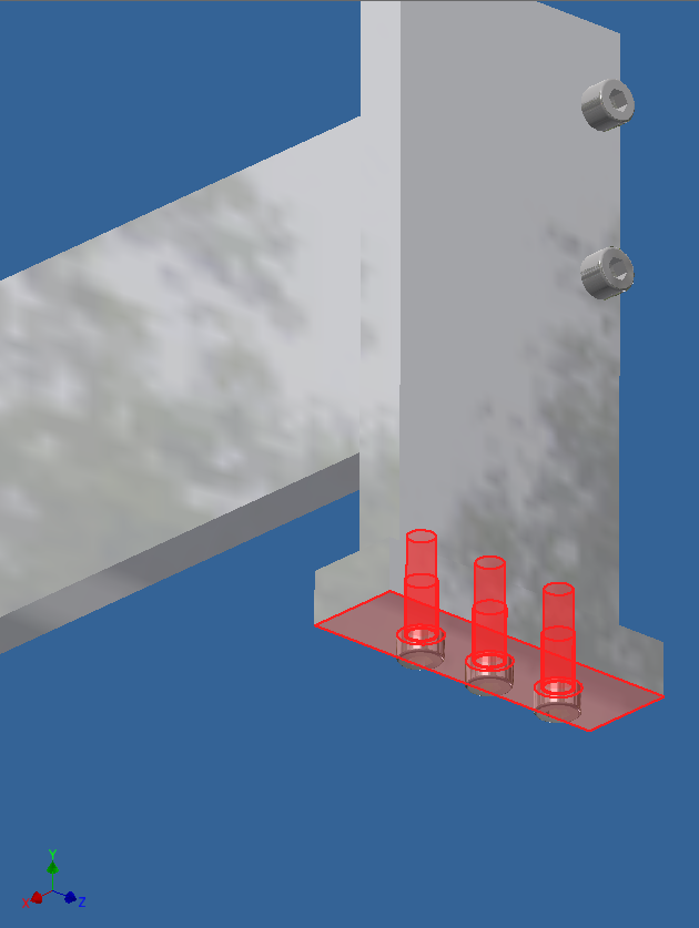

Пытаюсь промоделировать смещение балки при нагрузке в 1000Н. Под балкой подразумеваю балку портала портального фрезера.

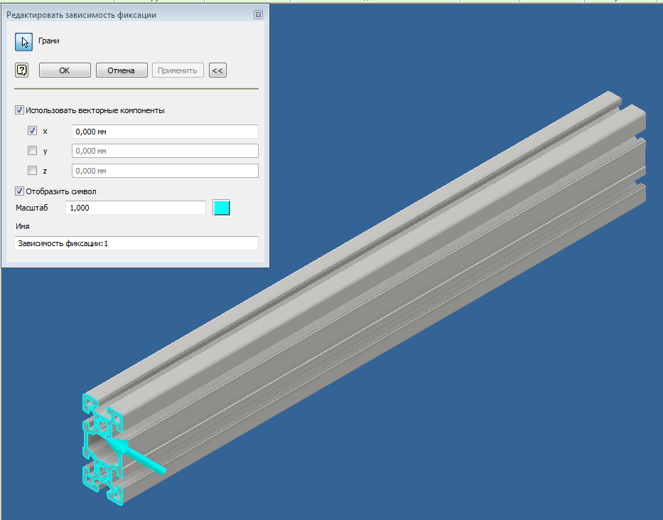

1. Определяю зависимость фиксации торцов балки.
-один торец - жесткая заделка (совсем неподвижно):
Fix_1.png (9049 просмотров) <a class='original' href='./download/file.php?id=63204&mode=view' target=_blank>Загрузить оригинал (97.08 КБ)</a>

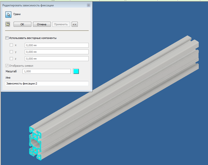

- второй торец - поступательная заделка с галкой на оси Х, т.е. с возможностью перемещения в плоскости YZ:
Fix_2.png (9049 просмотров) <a class='original' href='./download/file.php?id=63205&mode=view' target=_blank>Загрузить оригинал (116.4 КБ)</a>

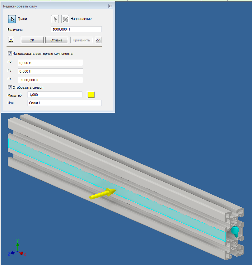

2. Прикладываю силу в 1000Н. Силу тяжести умышленно не рассматриваю, пока просто "пристреливаюсь".
Straight.png (9049 просмотров) <a class='original' href='./download/file.php?id=63206&mode=view' target=_blank>Загрузить оригинал (122.9 КБ)</a>

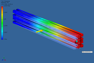

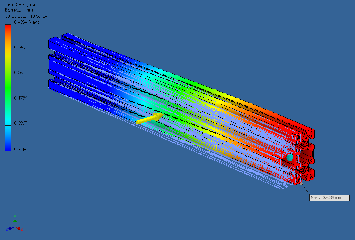

3. получаю результат моделирования:
Result.png (9049 просмотров) <a class='original' href='./download/file.php?id=63207&mode=view' target=_blank>Загрузить оригинал (232.12 КБ)</a>
Вопросы:
1. Насколько грамотен сам подход к моделированию смещения балки. Может быть, нужно как-то по-другому? Может, например, второму торцу тоже дать возможность перемещения?
2. Верно ли все выполнено именно в Inventore, или что-то где-то забыл?

При моделировании нагрузок правильнее указывать условия фиксации приближенные к реальным, например фиксированные опоры задавать в зоне действия нагрузок от крепежа (болтового или винтового соединения)

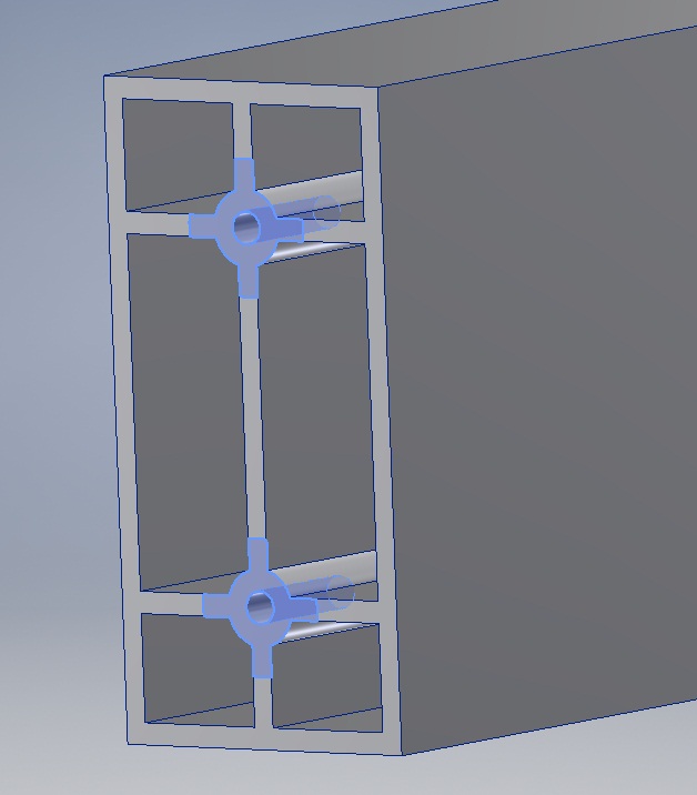

Вот два примера моделирования.

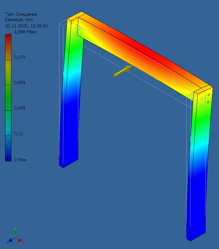

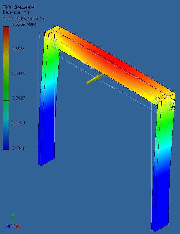

В одном случае балка крепится к опорам просто при помощи задания зависимостей: плоскость-плоскость и две плоскости заподлицо.
Во втором крепление выполнено этими же зависимостями, но еще и болтами.
Фиксация в обоих случаях неподвижная за подошву опор (самую нижнюю грань).
Результаты моделирования разные. С болтами смещение меньше.
Т.е. получается, что зависимости сами по себе тоже выступают как элемент соединения? Только не "намертво" что ли?
With.png (9014 просмотров) <a class='original' href='./download/file.php?id=63217&mode=view' target=_blank>Загрузить оригинал (71.62 КБ)</a>
Without.png (9014 просмотров) <a class='original' href='./download/file.php?id=63218&mode=view' target=_blank>Загрузить оригинал (80.2 КБ)</a>

"Т.е. получается, что зависимости сами по себе тоже выступают как элемент соединения? Только не "намертво" что ли?"
Фигня какая то, получается...

trafbite писал(а):В одном случае балка крепится к опорам просто при помощи задания зависимостей: плоскость-плоскость и две плоскости заподлицо.
Немножко не так. Часика через два покажу что должно получиться.

В общем случае конструкции надо считать по отдельности. Отдельно балку на двух опорах, затем опорные реакции от балки передавать на стойки и так далее.
При этом способе мы получим небольшие запасы на всякие непредвиденные косяки.
Потом можно проверить все в сборе, разница будет обязательно.

Попробовал две схемы сделать как у тебя с болтами и без, правда в солиде. Результаты идентичные, прогибы отличаются в тысячных.
Так что проверяй сопряжения в схеме без болтов! Я сначала одно сопряжение не поставил так как сборка и так была определена полностью но в симуляции балка уехала.

Onebe писал(а):Попробовал две схемы сделать как у тебя с болтами и без, правда в солиде. Результаты идентичные, прогибы отличаются в тысячных.
Вот и я об этом.
А разница. как мне кажется. не из-за прочности именно болтового соединения, а из-за большей жесткости самих болтов внутри рамы - они то стальные, а рама алюминиевая :)

Прошу прощения у ТС за задержку. Смоделировать нагрузки не удалось (не знаю что 2016-й триалке нужно, но ни сетку, ни результаты моделирования не показывает :wik: ). Поэтому придётся ограничиться указанием граней для фиксации. Но, думаю, будет понятно о чём речь.
1.jpg (8969 просмотров) <a class='original' href='./download/file.php?id=63281&mode=view' target=_blank>Загрузить оригинал (51.42 КБ)</a>

Дело в том что фиксацию болтом ( винтом) можно расценивать как жёсткую фиксацию, в то время как оставшаяся часть грани фиксируется посредством гораздо меньшей силы трения чем в зоне винтового соединения. Грань надо резать не по размеру шляпки болта а с большим диаметром (так как нагрузка от винта распределяется на бОльшую площадь), а так-же зафиксировать цилиндрические грани на предполагаемую длину болта. При этом желательно провести моделирование по обычной схеме (с жёсткой фиксацией по всей площади граней и по предложенной мной "зонированной" схеме и вывести некоторое среднее значение результатов. Если я в чём-то не прав или что-то упускаю, поправьте пожалуйста, сопромат как у нас водится недоучен был :hehehe: .

trafbite писал(а):А выше мы уже определились, что если фиксировать опоры внизу и силой воздействовать на балку, то болты не оказывают значительного влияния на результат
Всё зависит от высоты опор и их жёсткости, сделайте опоры раза в два-три раза пониже и увидите влияние болтов. Поэтому я и написал что надо условия креплений приводить ближе к реальности.
