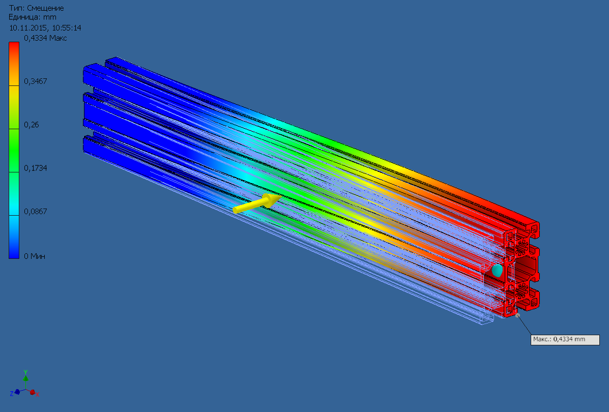

Всем привет!
Пытаюсь промоделировать смещение балки при нагрузке в 1000Н. Под балкой подразумеваю балку портала портального фрезера.
1. Определяю зависимость фиксации торцов балки.
-один торец - жесткая заделка (совсем неподвижно): - второй торец - поступательная заделка с галкой на оси Х, т.е. с возможностью перемещения в плоскости YZ: 2. Прикладываю силу в 1000Н. Силу тяжести умышленно не рассматриваю, пока просто "пристреливаюсь". 3. получаю результат моделирования: Вопросы:
1. Насколько грамотен сам подход к моделированию смещения балки. Может быть, нужно как-то по-другому? Может, например, второму торцу тоже дать возможность перемещения?
2. Верно ли все выполнено именно в Inventore, или что-то где-то забыл?

Re: Пара вопросов по Autodesk Inventor
Согласен.
Тогда есть вопрос.
Вот два примера моделирования.
В одном случае балка крепится к опорам просто при помощи задания зависимостей: плоскость-плоскость и две плоскости заподлицо.
Во втором крепление выполнено этими же зависимостями, но еще и болтами.
Фиксация в обоих случаях неподвижная за подошву опор (самую нижнюю грань).
Результаты моделирования разные. С болтами смещение меньше.
Т.е. получается, что зависимости сами по себе тоже выступают как элемент соединения? Только не "намертво" что ли?
Прошу прощения у ТС за задержку. Смоделировать нагрузки не удалось (не знаю что 2016-й триалке нужно, но ни сетку, ни результаты моделирования не показывает
). Поэтому придётся ограничиться указанием граней для фиксации. Но, думаю, будет понятно о чём речь.

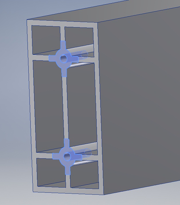

Т.е. Я правильно понимаю, нужно разрезать грань примерно по размеру головки болта и за эти участки фиксировать?
Но ведь для того, что бы правильно совместить балку и опоры, я использую зависимости, которые сами по себе являются элементами крепления, как выяснили ранее.
Поясните, пожалуйста, подробнее, если знаете что к чему.

Дело в том что фиксацию болтом ( винтом) можно расценивать как жёсткую фиксацию, в то время как оставшаяся часть грани фиксируется посредством гораздо меньшей силы трения чем в зоне винтового соединения. Грань надо резать не по размеру шляпки болта а с большим диаметром (так как нагрузка от винта распределяется на бОльшую площадь), а так-же зафиксировать цилиндрические грани на предполагаемую длину болта. При этом желательно провести моделирование по обычной схеме (с жёсткой фиксацией по всей площади граней и по предложенной мной "зонированной" схеме и вывести некоторое среднее значение результатов. Если я в чём-то не прав или что-то упускаю, поправьте пожалуйста, сопромат как у нас водится недоучен былtrafbite писал(а):Спасибо большущее за наводку!
Очень просто - на грани создаётся эскиз с окружностью нужного диаметра, затем инструментом "разделение граней" во вкладке 3D-модель, грань рассекается кривой (окружностью эскиза)trafbite писал(а):не понял как выполнить разделение грани окружность, что бы сделать грань не по размеру шляпки болта, а больше
О, точно, спасибо большое!NKS писал(а):Очень просто - на грани создаётся эскиз с окружностью нужного диаметра, затем инструментом "разделение граней" во вкладке 3D-модель, грань рассекается кривой (окружностью эскиза)
