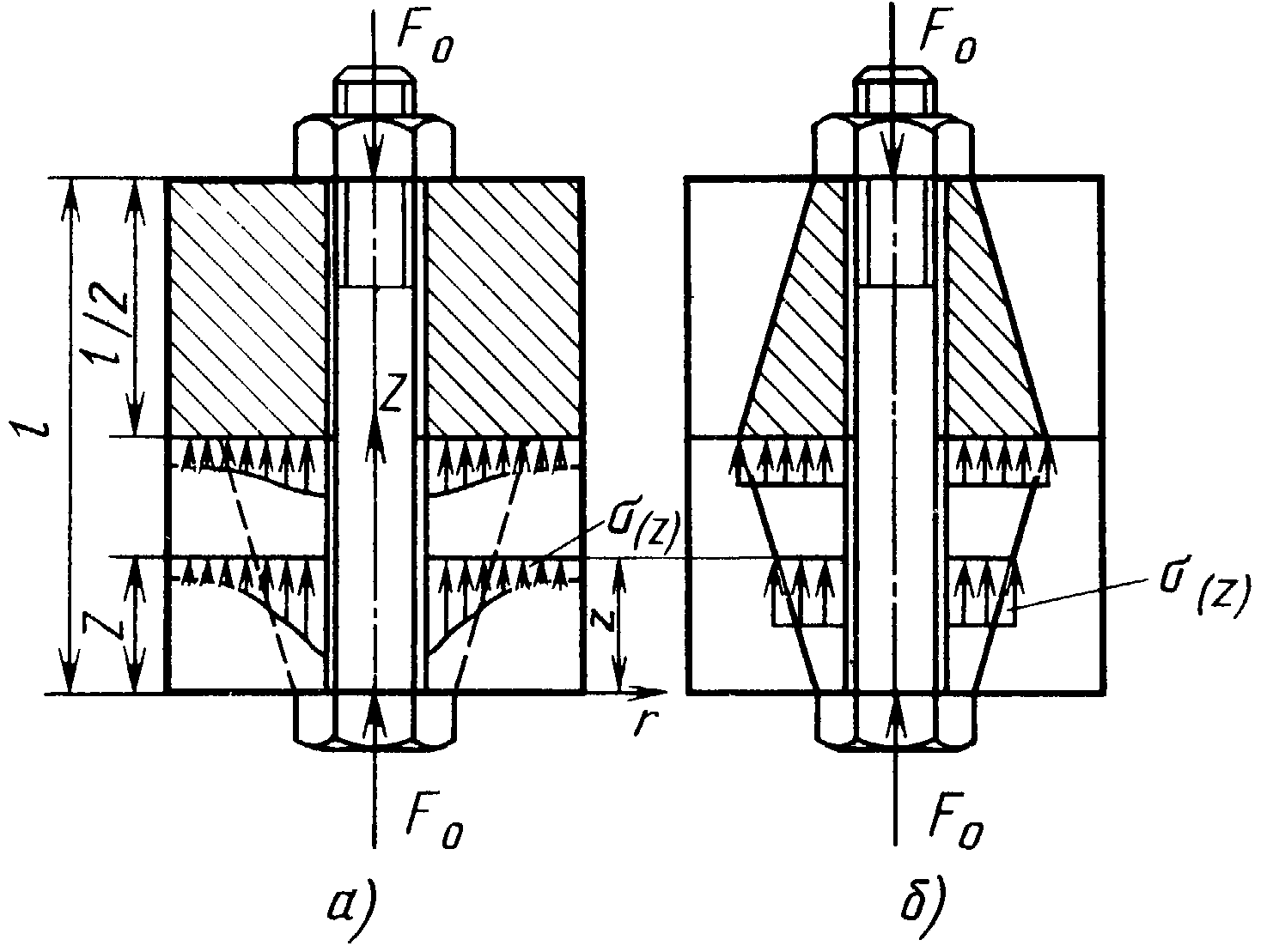

trafbite писал(а):Как, по-вашему, правильнее задать фиксацию:
Вот схемка соединений с эпюрками распределения нагрузок, может помочь в понимании сути присходящего в болтовом соединении.

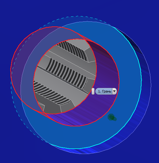

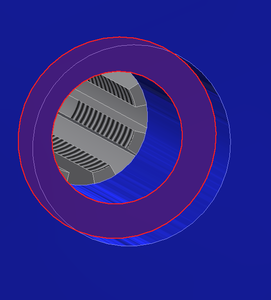

Тогда получается что фиксировать нужно немного не так. А именно в совокупности:
1. по цилиндрическим граням отверстий под болт;
2. по площади шляпки болта на дне площадки;
3. по цилиндрической грани на дне опоры (диаметр этой грани должен быть больше диаметра шляпки болта), вот этот пункт я и упускал.
Верно?

Да, примерно так.
