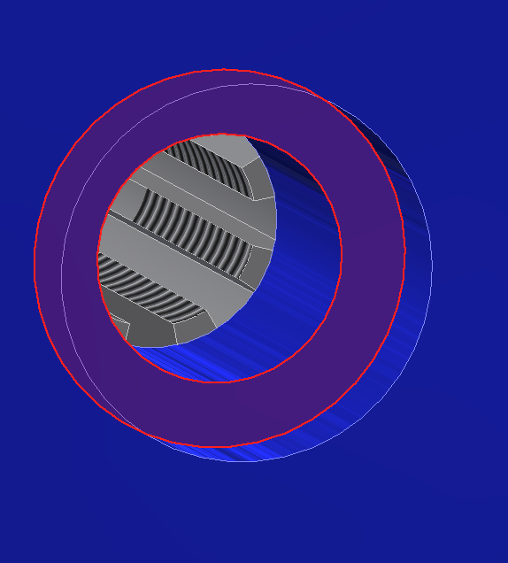

trafbite писал(а):Как, по-вашему, правильнее задать фиксацию:
Вот схемка соединений с эпюрками распределения нагрузок, может помочь в понимании сути присходящего в болтовом соединении.
1.png (5956 просмотров) <a class='original' href='./download/file.php?id=63326&mode=view' target=_blank>Загрузить оригинал (98.85 КБ)</a>
NKS
Сообщения: 2464
Репутация: 1233
Откуда: Волгоград
Re: Пара вопросов по Autodesk Inventor
Сообщение NKS »
trafbite писал(а):
NKS писал(а):Очень просто - на грани создаётся эскиз с окружностью нужного диаметра, затем инструментом "разделение граней" во вкладке 3D-модель, грань рассекается кривой (окружностью эскиза)
О, точно, спасибо большое! :)
Да не за что :)
trafbite
Сообщения: 920
Репутация: 28
Сообщение trafbite »
NKS писал(а):Вот схемка соединений с эпюрками распределения нагрузок, может помочь в понимании сути присходящего в болтовом соединении.
Агааа...
Тогда получается что фиксировать нужно немного не так. А именно в совокупности:
1. по цилиндрическим граням отверстий под болт;
2. по площади шляпки болта на дне площадки;
3. по цилиндрической грани на дне опоры (диаметр этой грани должен быть больше диаметра шляпки болта), вот этот пункт я и упускал.
Верно?

NKS
Сообщения: 2464
Репутация: 1233
Откуда: Волгоград
Сообщение NKS »
Агааа...
Верно?
Да, примерно так.

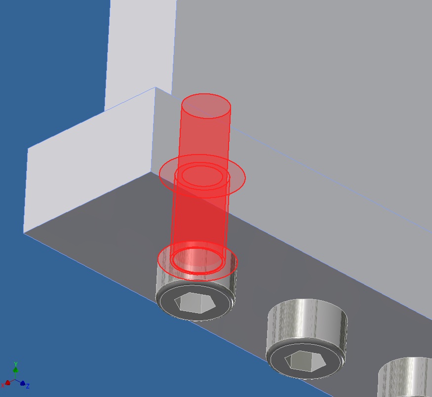

Народ, а подскажите кто силен: есть несколько болтовых соединений. После некоторых манипуляций возле некоторых из них появляются такие значки. Я так понял, что их нужно обновить в связи с обновившейся геометрией зажимаемых ими деталей. Но как их обновить? Я и в контекстном меню все облазил и в ленте, никак не пойму чего сделать то нужно :)
NKS
Сообщения: 2464
Репутация: 1233
Откуда: Волгоград
Сообщение NKS »
Нужно ручками поправить привязки. Разворачиваешь вкладку ищешь конфликтующие зависимости и устраняешь причину. Как правило это из за замены или удаления грани, к которой привязываешься.

trafbite
Сообщения: 920
Репутация: 28
Не.
Смотри, отверстия сделал сам (ибо не понял как при создании болтового соединения можно автоматом головку болта утопить на нужную мне глубину).
Болты_2.png (5809 просмотров) <a class='original' href='./download/file.php?id=66152&mode=view' target=_blank>Загрузить оригинал (32.4 КБ)</a>
Потом в сборке:
"Проектирование"-"Болтовое соединение".
Тип - глухое.
Размещение - линейное.
Начальная плоскость - дно отверстия под головку.
Болты_3.png (5809 просмотров) <a class='original' href='./download/file.php?id=66151&mode=view' target=_blank>Загрузить оригинал (78.1 КБ)</a>
Круговой опорный элемент - отверстие под тело болта (диаметр отверстия 12,2мм).
Болты_4.png (5809 просмотров) <a class='original' href='./download/file.php?id=66153&mode=view' target=_blank>Загрузить оригинал (74.17 КБ)</a>
Глухая плоскость - ближайшая плоскость детали к которой прикручиваем.
Далее выбираю болт М12.
В заготовке, к которой прикручиваем отверстие сверлится автоматически и вставляется болт.
Вот так.
NKS
Сообщения: 2464
Репутация: 1233
Откуда: Волгоград
Сообщение NKS »
А после того как сделал соединение менял параметры отверстий, положение детали ? Я просто не пользуюсь мастером "болтовые соединения", поэтому подсказать точно по нему не смогу. Но, кажется, нужно редактировать именно болтовое соединение.Найди его в дереве построения, сделай редактирование и генератор должен его просто пересчитать.
trafbite
Сообщения: 920
Репутация: 28
Да, действительно, если просто открыть редактор и закрыть, ничего не меняя, то все становится ок. Странно.
