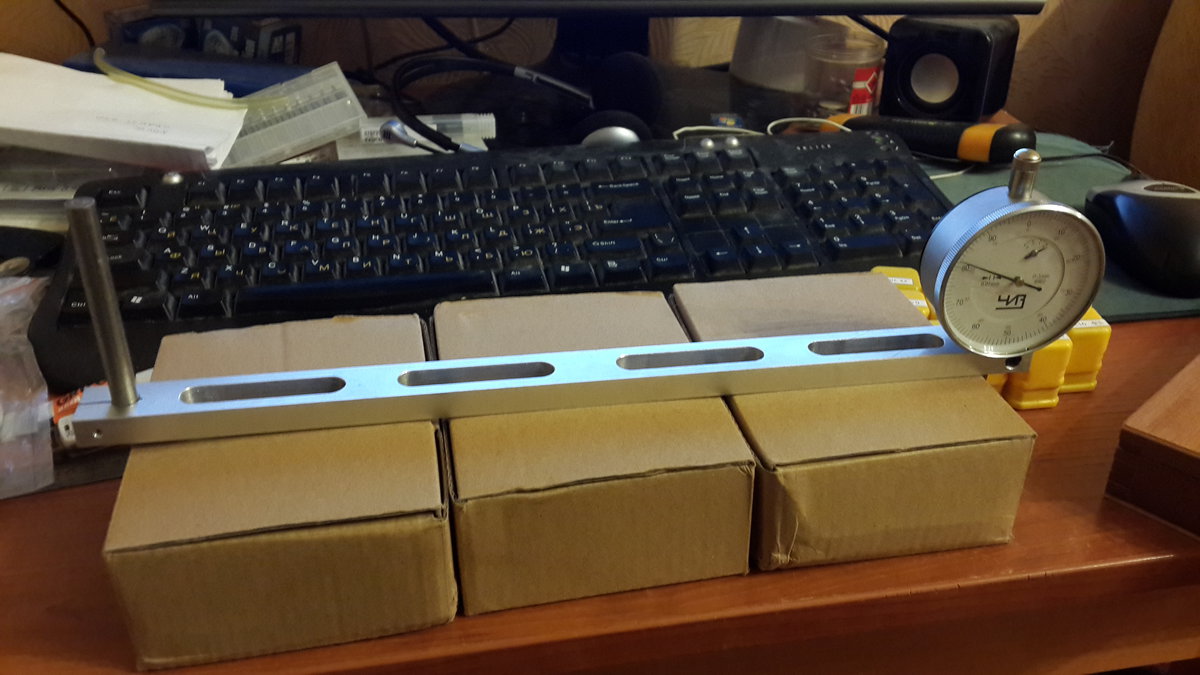

на заводе видал такую штуку для выставления шпинделя.
2014-11-15 18.43.51.jpg (3515 просмотров) <a class='original' href='./download/file.php?id=60828&mode=view' target=_blank>Загрузить оригинал (144.87 КБ)</a>
Re: станок по алюминию 600х400х200мм v2.0
с двумя индикаторами работать намного удобней. один раз обнулил на одной точке и дальше просто двигаеш до любых одинаковых показаний. последний раз оч быстро выставил шпиндель с этой штукой.

Почему? По сути, второй индикатор нужен для равновесия и красоты. выставить-то по одному можно совершенно точно так же.
AGP писал(а):на заводе видал такую штуку для выставления шпинделя.
на таком плече прогибаться будет...
Darxton писал(а):Почему? По сути, второй индикатор нужен для равновесия и красоты. выставить-то по одному можно совершенно точно так же.
Можно, но с двумя делается намного быстрее и удобней. С одним - чуть повернул шпиндель, крутишь штангу с индикатором в противоположную сторону и смотришь, и так постоянно.
А за счет чего? Если есть отклонение, 1 покажет его абсолютно точно так же.
Darxton писал(а):А за счет чего? Если есть отклонение, 1 покажет его абсолютно точно так же.
Да покажет, но не удобно настраивать. Нужно постоянно вращать будет штангу. С двумя индикаторами намного удобней.
кто не видет разницы между одним и двумя индикаторами просто сравните это на практике и все станет ясно.

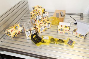

Сегодня приехали опоры и бракеты для моторов.
Остались ШВП и фрезерованные детали и можно собирать...

Подскажите, пожалуйста, а вот этот "стол" - это единая плита или он набирается из "досок" 100-150мм?
Если можно ссылочку на него :)

а что за профиль жирный боковой?

trafbite писал(а):Подскажите, пожалуйста, а вот этот "стол" - это единая плита или он набирается из "досок" 100-150мм?
стол набран из профиля 80х40, всего 9 палок.
donvictorio писал(а):а что за профиль жирный боковой?
местный, ипонский
Силвер писал(а):От первого станка краска нормально держится? Стоить красить Дюраль?
отлично держится, но я сначала обработал грунтовкой, специальной для алюминия...
