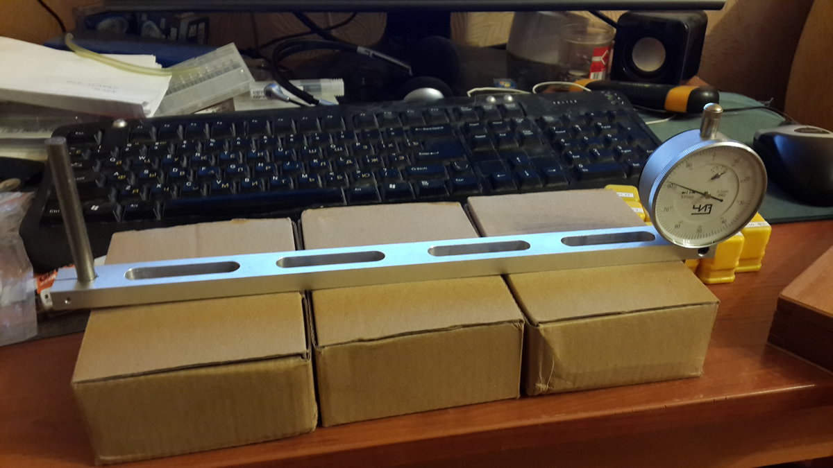

мне кажется такой универсальней будет

AGP писал(а):мне кажется такой универсальней будет
это немного из другой оперы, но тоже полезная штука. у меня уже есть список, что я собираюсь сделать из приблуд облегчающих жизнь в ближайшее время. пожалуй добавлю такую штуку ближе к концу, но всеравно добавлю)))
первую штуку( что именно будет интрига) делаю понемногу, фотки собираю чтобы потом сходу все сразу и показать готовое)))
на заводе видал такую штуку для выставления шпинделя.

Re: станок по алюминию 600х400х200мм v2.0
с двумя индикаторами работать намного удобней. один раз обнулил на одной точке и дальше просто двигаеш до любых одинаковых показаний. последний раз оч быстро выставил шпиндель с этой штукой.
Почему? По сути, второй индикатор нужен для равновесия и красоты. выставить-то по одному можно совершенно точно так же.
AGP писал(а):на заводе видал такую штуку для выставления шпинделя.
на таком плече прогибаться будет...
Darxton писал(а):Почему? По сути, второй индикатор нужен для равновесия и красоты. выставить-то по одному можно совершенно точно так же.
Можно, но с двумя делается намного быстрее и удобней. С одним - чуть повернул шпиндель, крутишь штангу с индикатором в противоположную сторону и смотришь, и так постоянно.
Сообщение Darxton »
А за счет чего? Если есть отклонение, 1 покажет его абсолютно точно так же.
Darxton писал(а):А за счет чего? Если есть отклонение, 1 покажет его абсолютно точно так же.
Да покажет, но не удобно настраивать. Нужно постоянно вращать будет штангу. С двумя индикаторами намного удобней.
кто не видет разницы между одним и двумя индикаторами просто сравните это на практике и все станет ясно.

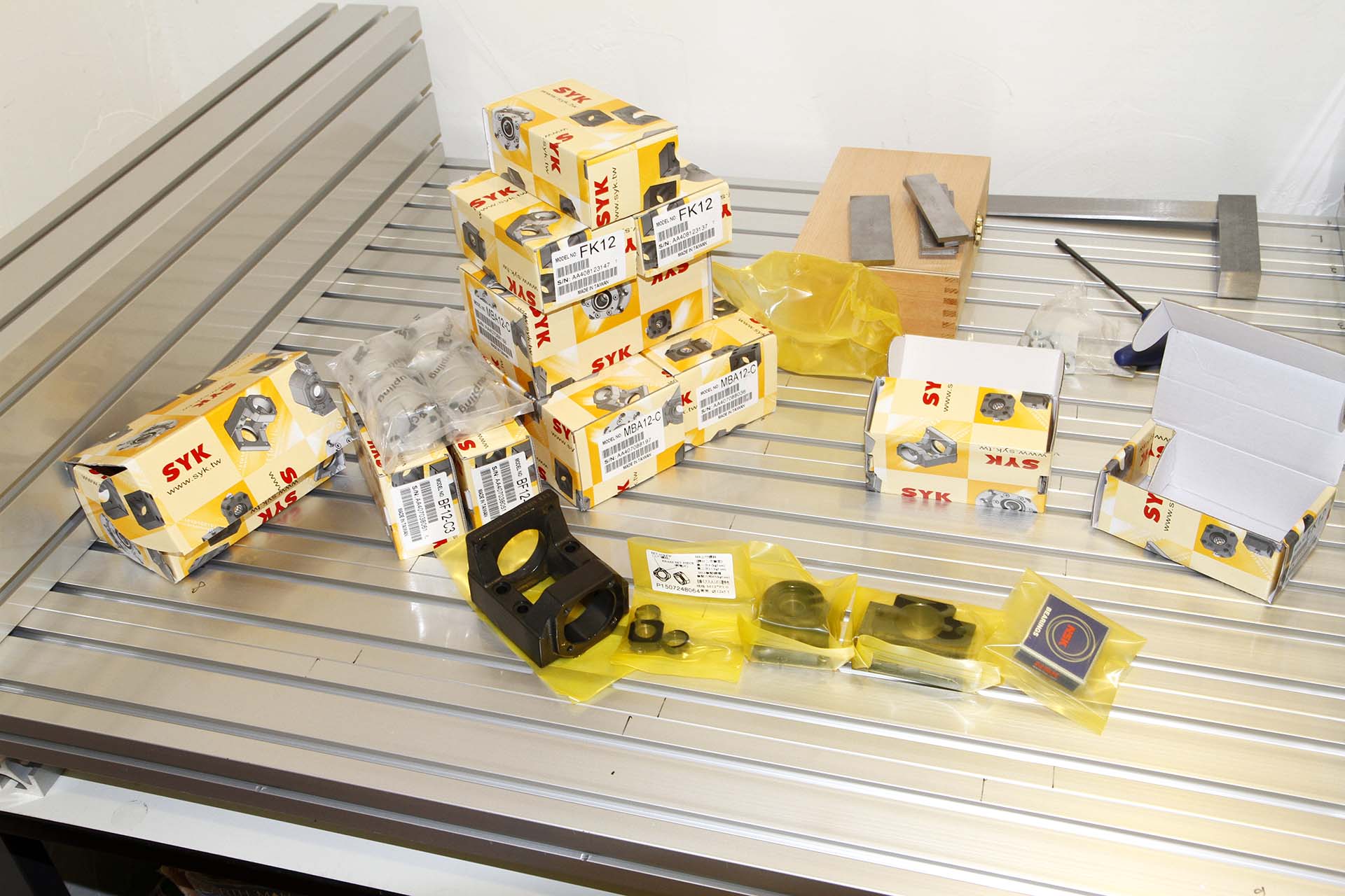

Сегодня приехали опоры и бракеты для моторов.
Остались ШВП и фрезерованные детали и можно собирать...

trafbite
Сообщения: 920
Репутация: 28
Сообщение trafbite »
Подскажите, пожалуйста, а вот этот "стол" - это единая плита или он набирается из "досок" 100-150мм?
Если можно ссылочку на него :)
donvictorio
Сообщения: 2349
Репутация: 683
Настоящее имя: Виктор
Сообщение donvictorio »
а что за профиль жирный боковой?

evgenyjp
Сообщения: 1483
Репутация: 802
Откуда: Japan
Сообщение evgenyjp »
trafbite писал(а):Подскажите, пожалуйста, а вот этот "стол" - это единая плита или он набирается из "досок" 100-150мм?
стол набран из профиля 80х40, всего 9 палок.
donvictorio писал(а):а что за профиль жирный боковой?
местный, ипонский
