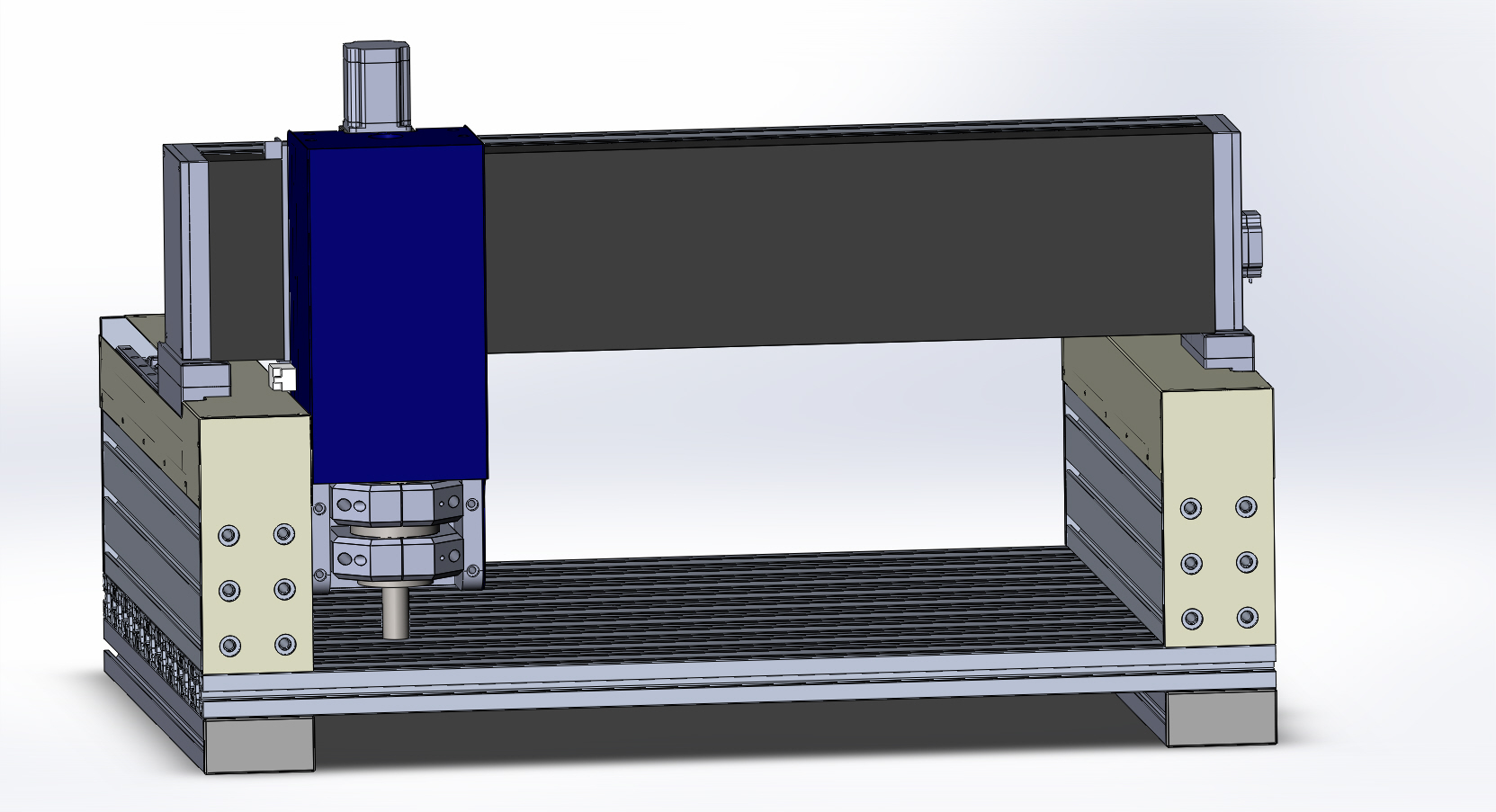

По многочисленным просьбам начну тему :)
Получил заказ на сборку такого же станка как у меня (если кто не в курсе, можно тыркнуть на вторую медальку).
Но делать также - не наш метод, поэтому было решено учесть старые недочеты и сделать лучше :hehehe: а как получится увидим...
Сама концепция взята из первого станка, но вся модель перерисована заново мной, под новые материалы и комплектующие.
Chris_mark3.JPG (6750 просмотров) <a class='original' href='./download/file.php?id=60756&sid=4376ea04546feb4c8094a9acd76b4771&mode=view' target=_blank>Загрузить оригинал (361.34 КБ)</a>
Станок планировался для быстрой и точной обработки пластика и алюминия.
Что будет:
рама из алюмиевого усиленного профиля (стенка 5мм)
рельсы ТНК 15мм по всем осям
ШВП TBI 1605 С5 по всем осям
бракеты под моторы совмещенные с опорой швп
шаговики vexta 23размер 18кг
управление ESS Smoothstepper + драйвера Gecko
шпиндель китайские 2,2квт + инвертор Mitsubishi
датчики индуктивные омрон
все фрезерованные детали заказаны у нас(в России), делают наши форумчане, ник и фрезеряга

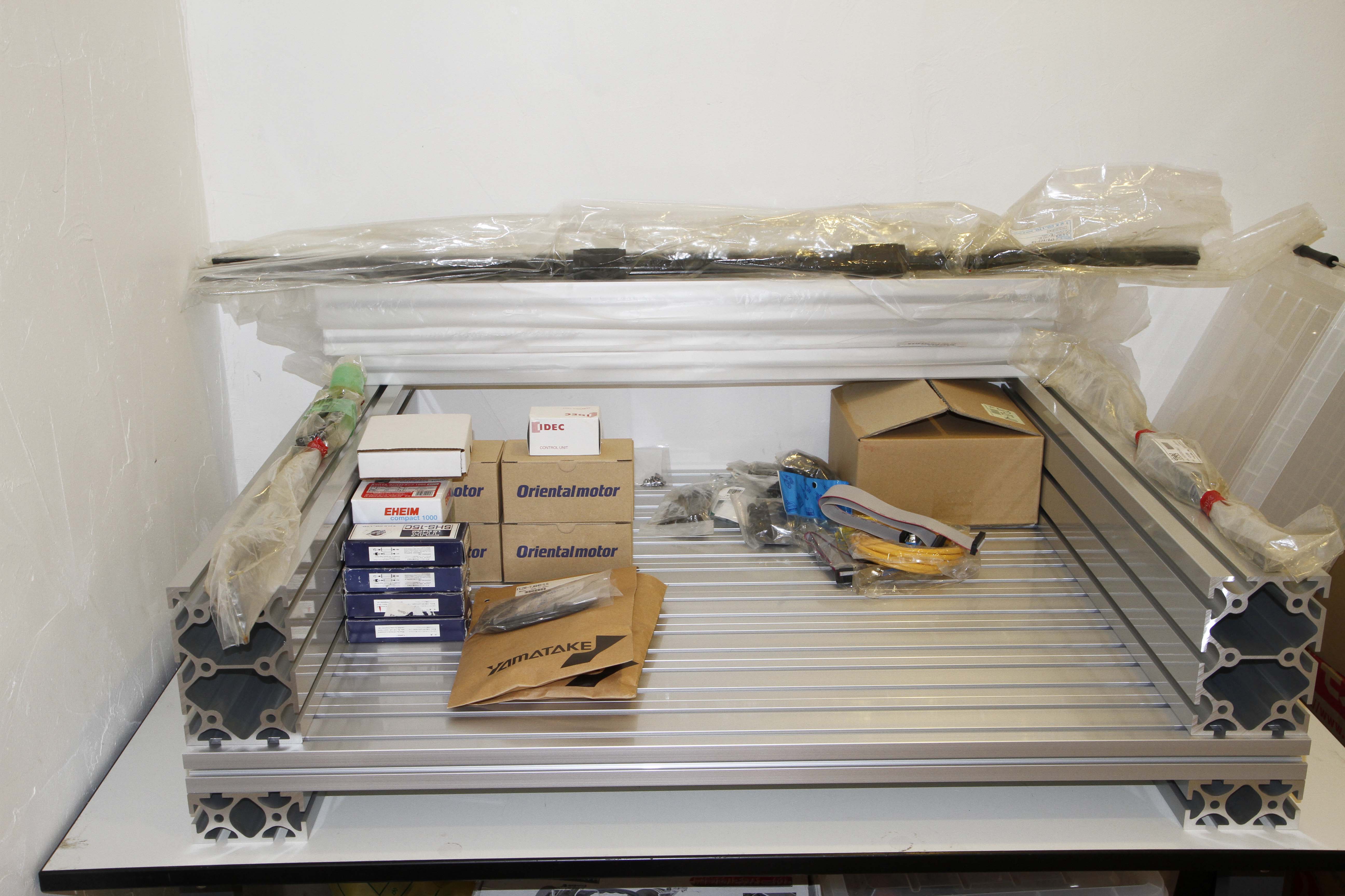

а я тем временем, начал сборку рамы
_MG_2727.jpg (6750 просмотров) <a class='original' href='./download/file.php?id=60755&sid=4376ea04546feb4c8094a9acd76b4771&mode=view' target=_blank>Загрузить оригинал (928.99 КБ)</a>

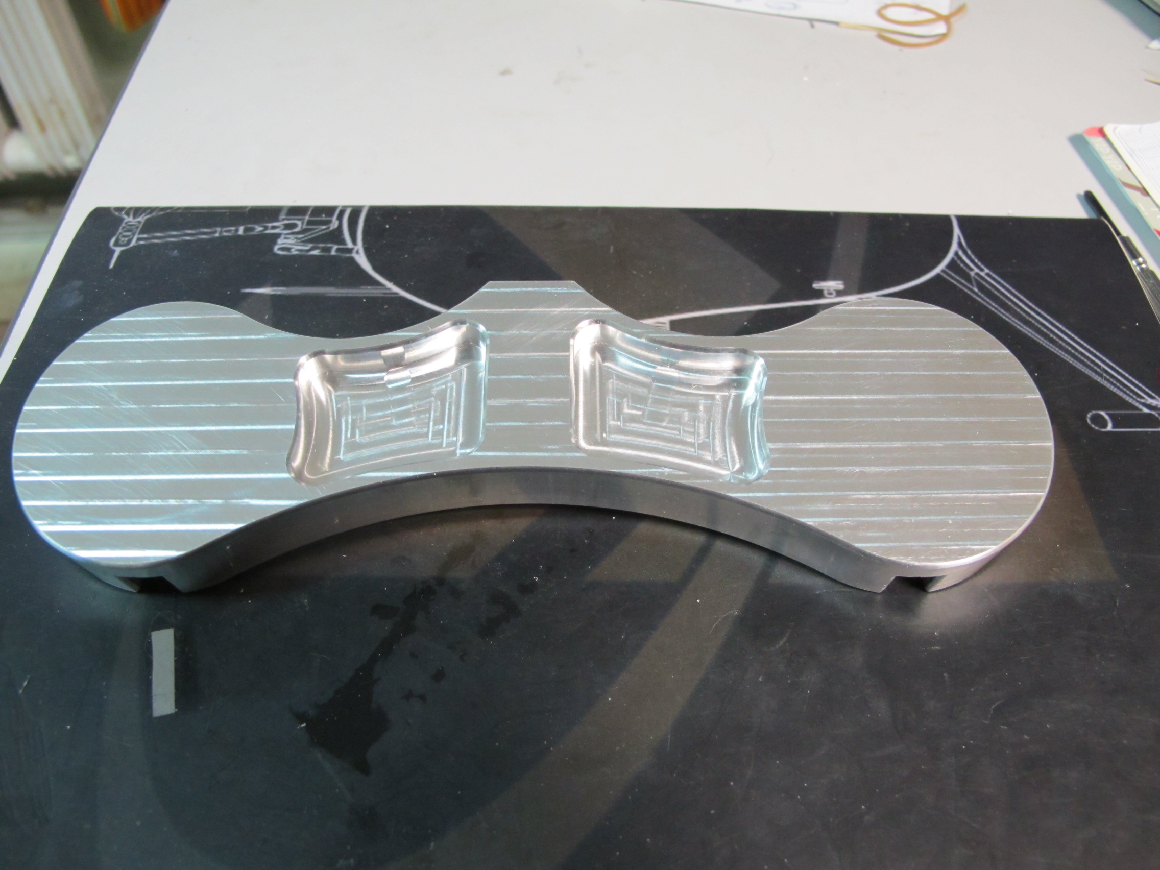

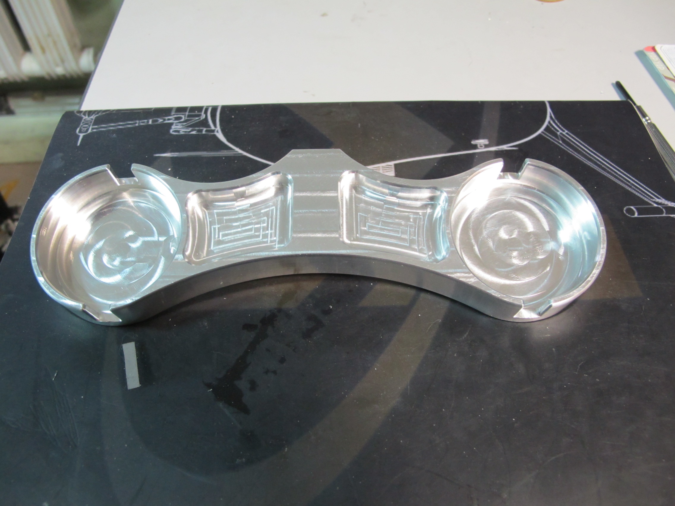

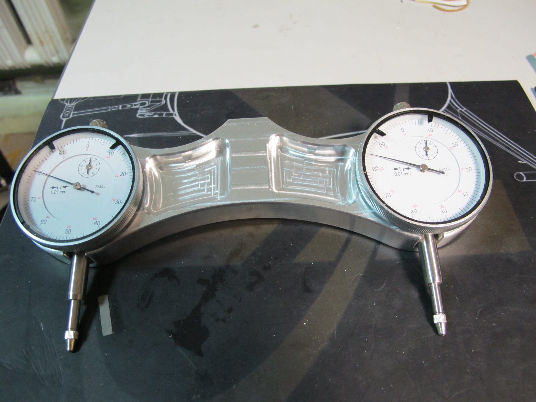

новому станку - новый инструмент :)
IMG_0029[1].JPG (6669 просмотров) <a class='original' href='./download/file.php?id=60788&sid=4376ea04546feb4c8094a9acd76b4771&mode=view' target=_blank>Загрузить оригинал (720.62 КБ)</a>
IMG_0030[1].JPG (6669 просмотров) <a class='original' href='./download/file.php?id=60789&sid=4376ea04546feb4c8094a9acd76b4771&mode=view' target=_blank>Загрузить оригинал (692.31 КБ)</a>
IMG_0031[1].JPG (6669 просмотров) <a class='original' href='./download/file.php?id=60790&sid=4376ea04546feb4c8094a9acd76b4771&mode=view' target=_blank>Загрузить оригинал (729.73 КБ)</a>

nik1 писал(а):новому станку - новый инструмент
Это модель фрезеряги, только под большой индикатор?
Re: станок по алюминию 600х400х200мм v2.0
именно так
кстати на этой штуке запробовал радисную фрезку для фасок, отличная штука :good:

nik1 писал(а):именно так
А не поделитесь моделью? :oops: Я солидом не пользуюсь, отредактировать под большой индикатор не смогу.
Не вопрос , если пойдет
мои индикаторы вроде 54,5 или 53.5 , вечером померю
ну или скажи свои, подправлю под них, там недолго
