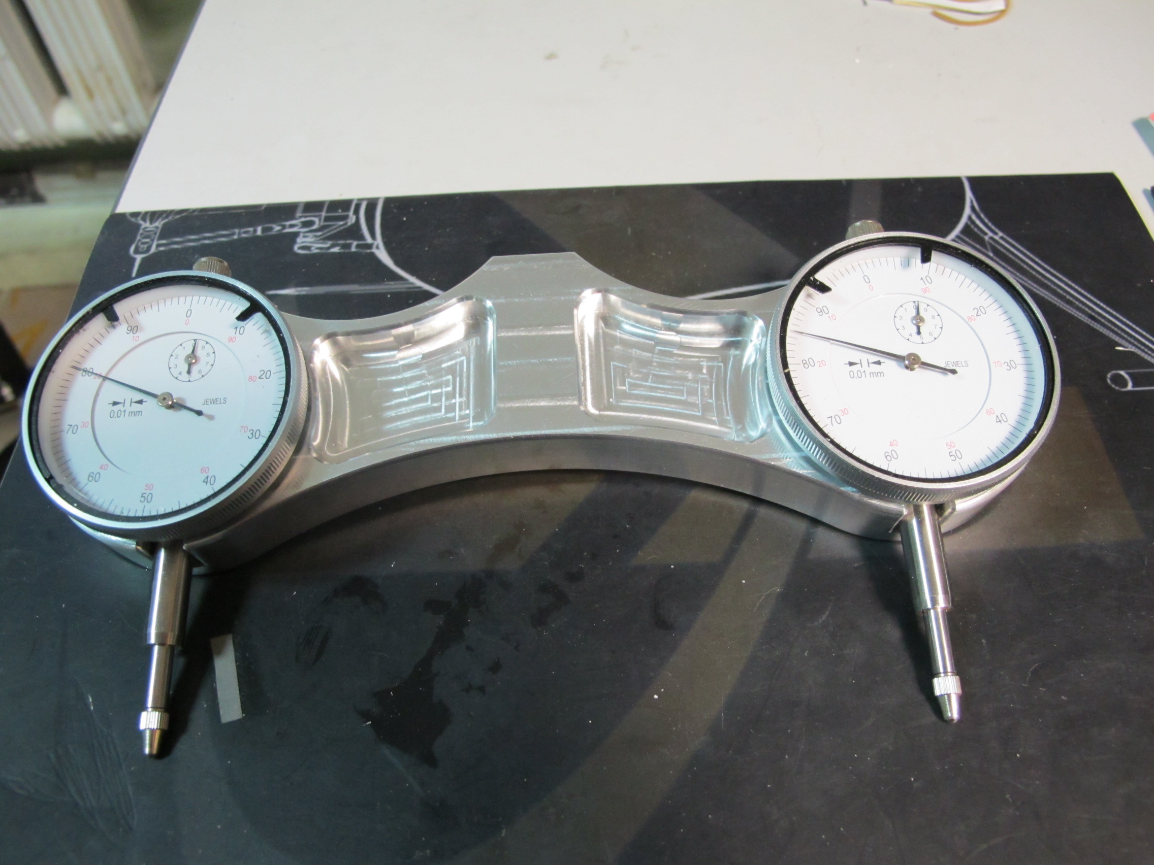

новому станку - новый инструмент :)
IMG_0029[1].JPG (6905 просмотров) <a class='original' href='./download/file.php?id=60788&mode=view' target=_blank>Загрузить оригинал (720.62 КБ)</a>
IMG_0030[1].JPG (6905 просмотров) <a class='original' href='./download/file.php?id=60789&mode=view' target=_blank>Загрузить оригинал (692.31 КБ)</a>
IMG_0031[1].JPG (6905 просмотров) <a class='original' href='./download/file.php?id=60790&mode=view' target=_blank>Загрузить оригинал (729.73 КБ)</a>

nik1 писал(а):новому станку - новый инструмент
Это модель фрезеряги, только под большой индикатор?
Re: станок по алюминию 600х400х200мм v2.0
именно так
кстати на этой штуке запробовал радисную фрезку для фасок, отличная штука :good:

john1987887
Сообщения: 3063
Репутация: 1802
Сообщение john1987887 »
nik1 писал(а):именно так
А не поделитесь моделью? :oops: Я солидом не пользуюсь, отредактировать под большой индикатор не смогу.
Не вопрос , если пойдет
мои индикаторы вроде 54,5 или 53.5 , вечером померю
ну или скажи свои, подправлю под них, там недолго
